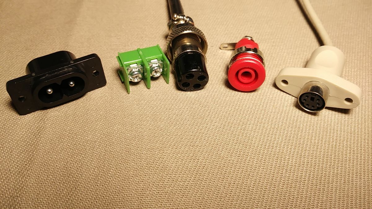

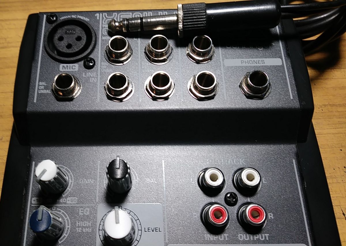

Obecnie dostępnych jest wiele złączy zasilania, przenoszących sygnały, odpornych na warunki atmosferyczne, umożliwiających pracę z dużymi prądami (np. akumulatory Li-ion) oraz przystosowanych do pracy z napięciami kilkuset woltów (instalacja PV). Z czasem zmieniają się standardy np. złącze USB oraz złącza będące typowym wyposażeniem sprzętu audio gdzie złącze sygnałowe DIN zastąpił chinch a złącze głośnikowe zaciski.

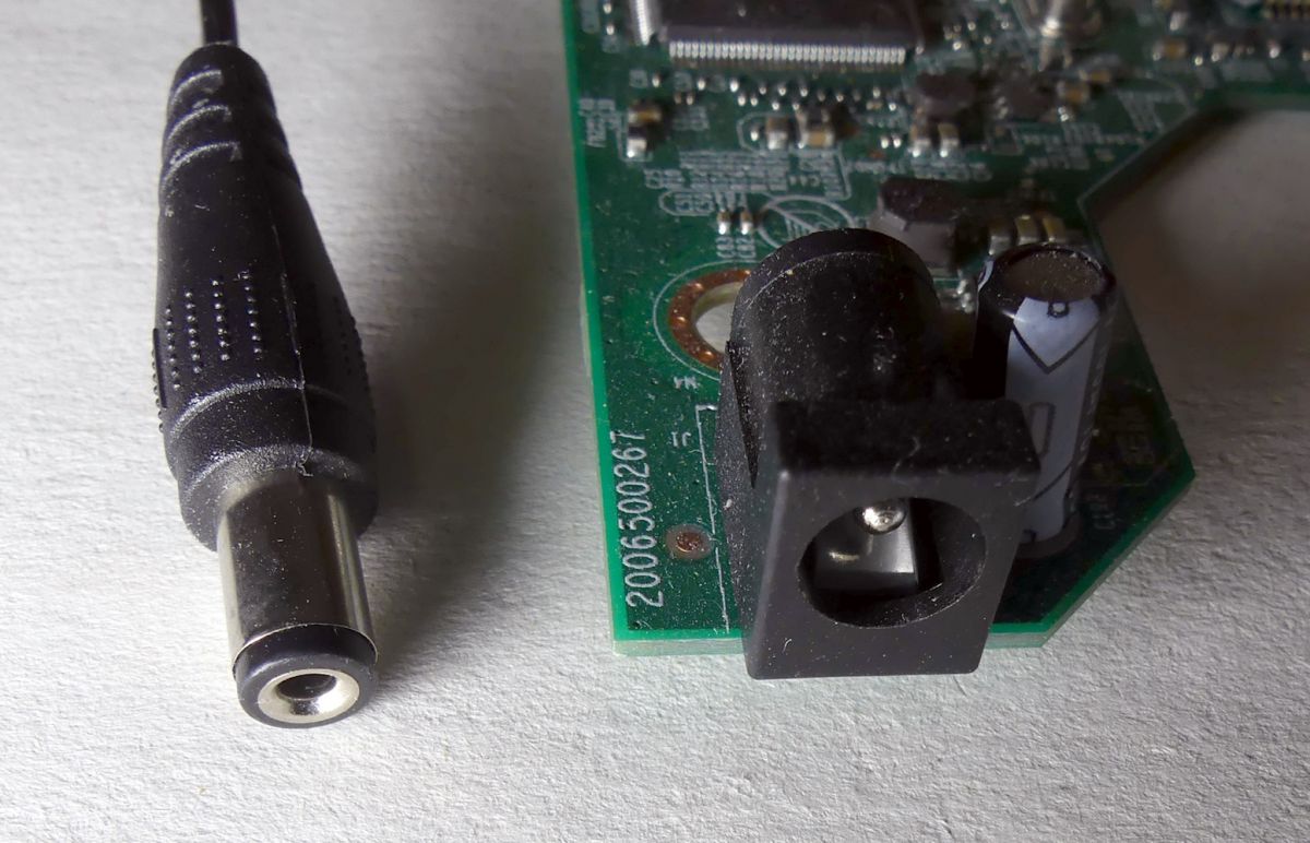

W przypadku zasilania często korzystam z okrągłego złącza DC, jeżeli prąd odbiornika nie przekracza ~1 A jest to trwałe i wygodne rozwiązanie.

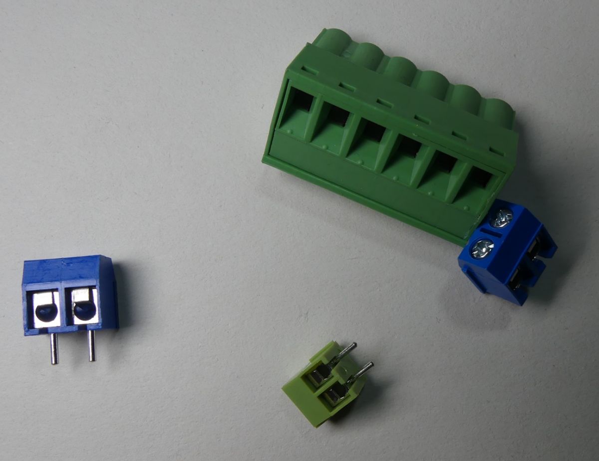

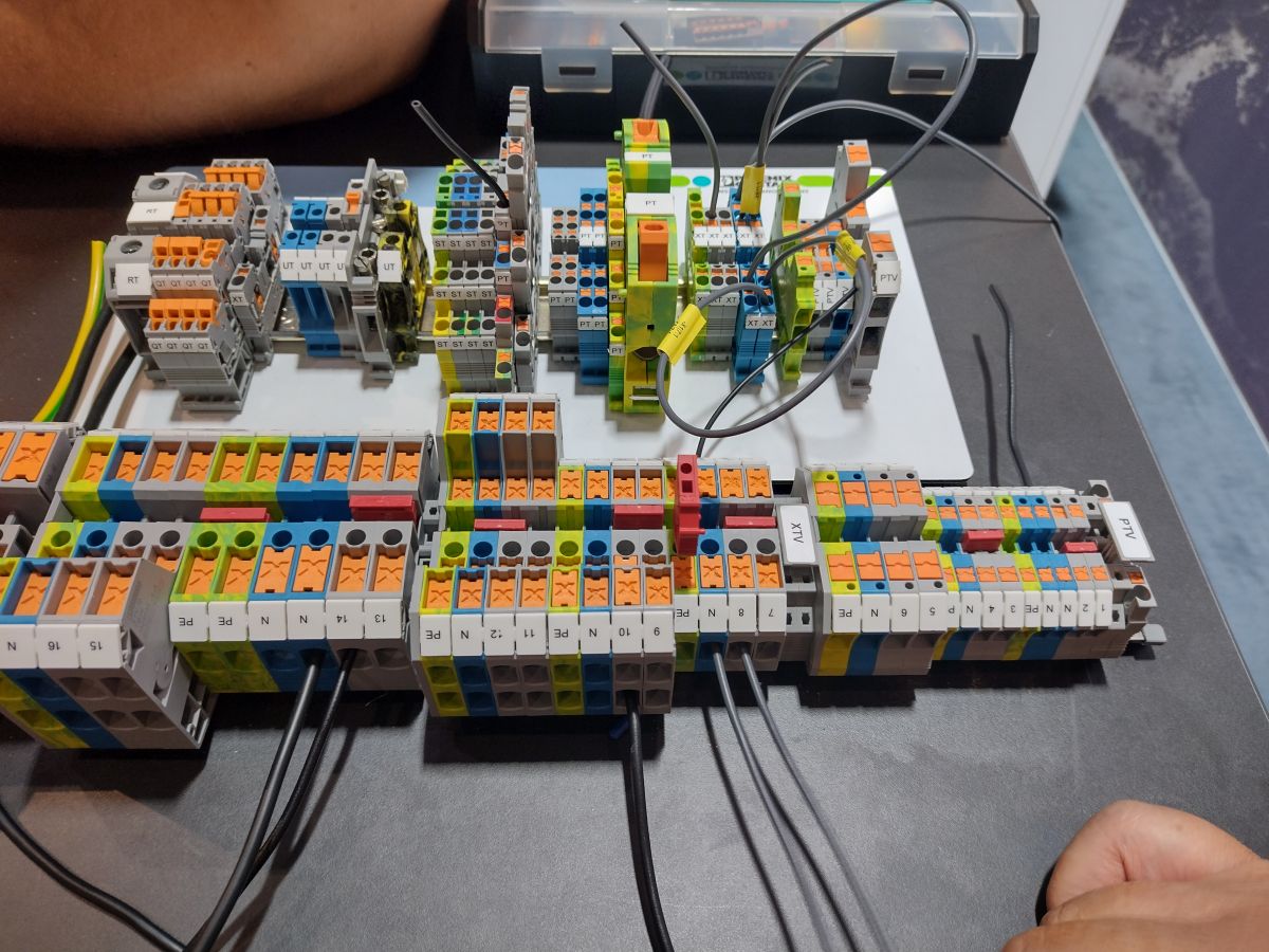

Dla większych prądów dobrze sprawdzają się złącza zaciskowe ARK.

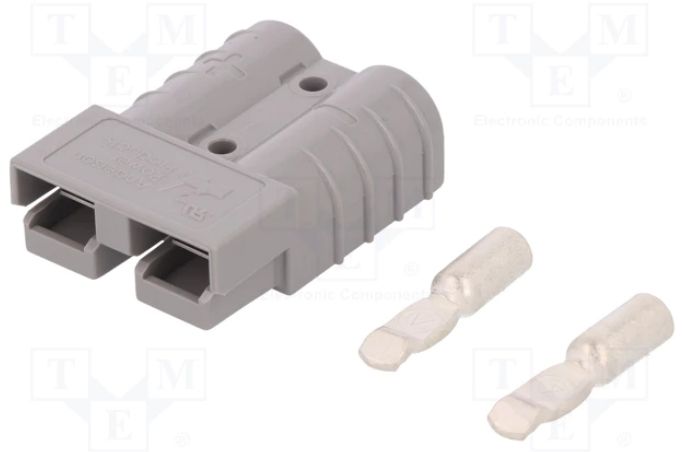

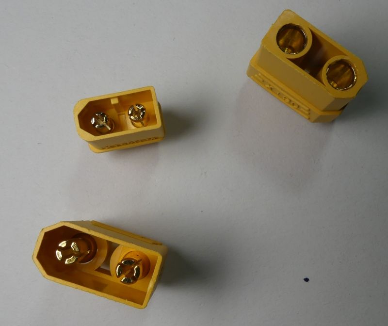

Dla pakietów akumulatorów Li-ion oraz pracy z dużymi prądami wygodne są złącza XT o odpowiedniej wielkości i prądzie.

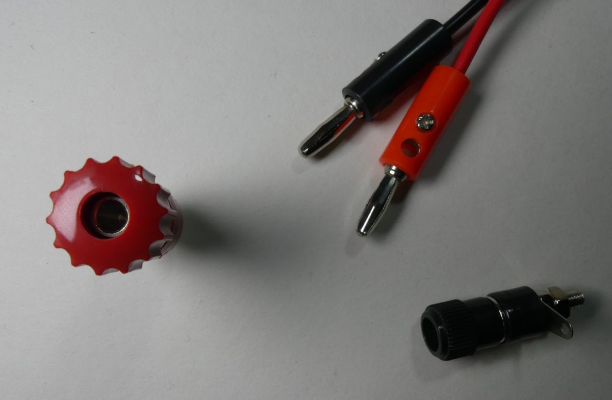

Zaciski i wtyki bananowe sprawdzają się w sprzęcie kontrolno-pomiarowym i zasilaczach.

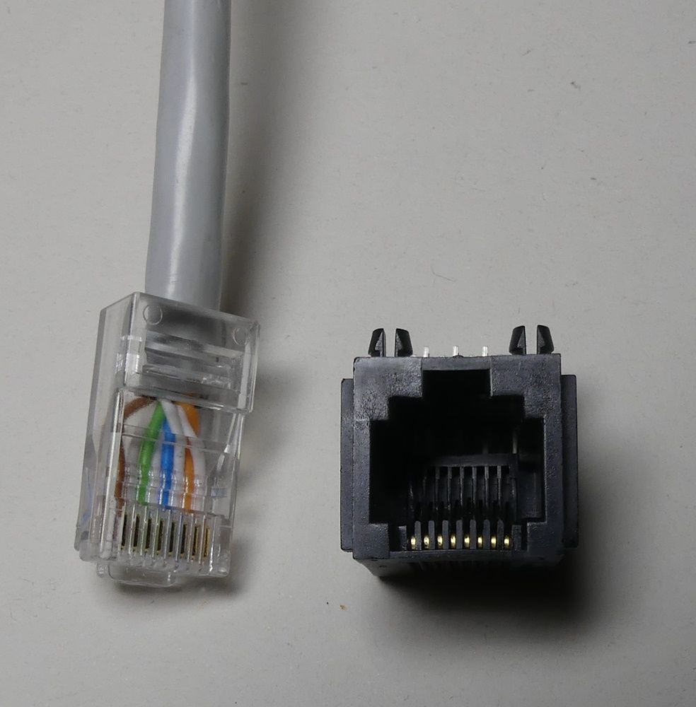

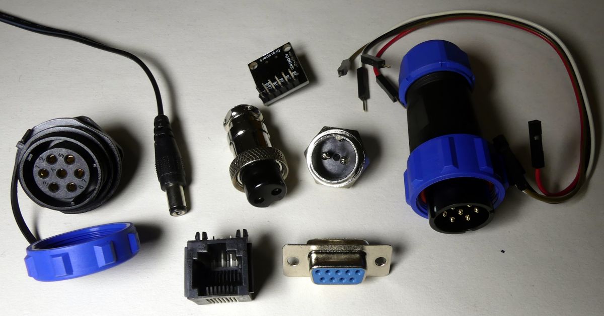

W przypadku transmisji danych i konieczności łatwego podłączenia przewodu dobrze sprawdzają się wtyki i gniazda RJ np. RJ45 (a dokładniej 8P8C) lub RJ11, nadal stosowane są też złącza z serii DB np. DB9.
Złącza zaciskane na przewód i łączące z goldpinami są wygodne podczas prototypowania ew. połączeń wewnątrz obudowy. Wtyczki wyposażone w wiele zaterminowanych przewodów pozwalają na szybkie połączenie PCB wewnątrz obudowy. Obecnie jednak większość gotowych produktów stawia na taśmy i złącza ZIF o niewielkich wymiarach.

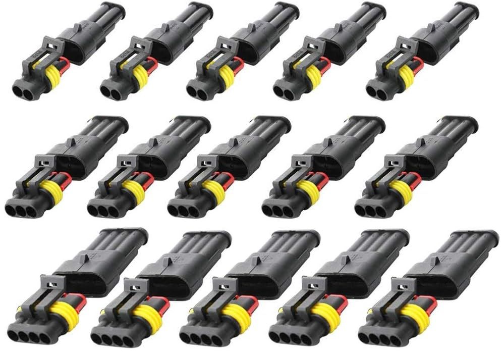

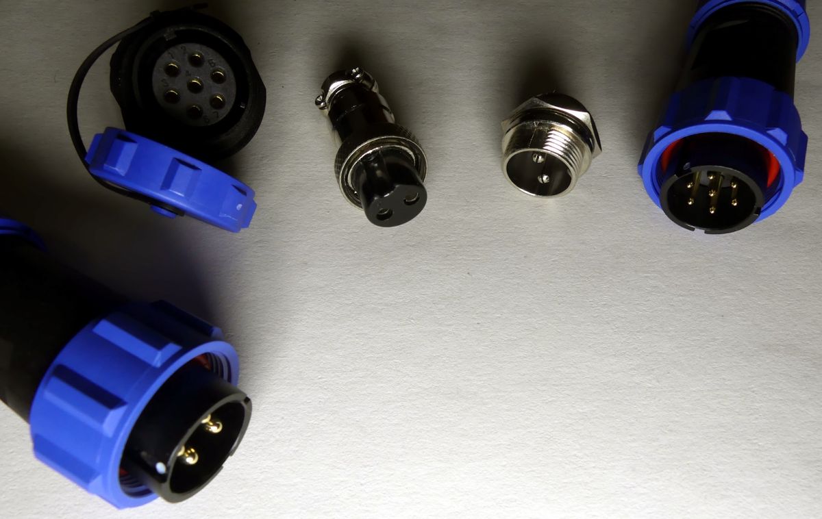

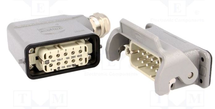

Złącza przemysłowe występują w różnych wielkościach, ilościach torów, wytrzymałości prądowej i napięciowej oraz odporności na warunki środowiskowe. Takie złącze, to możliwość zachowania szczelności obudowy i wyprowadzenia sygnałów jedną wtyczką i przewodem.

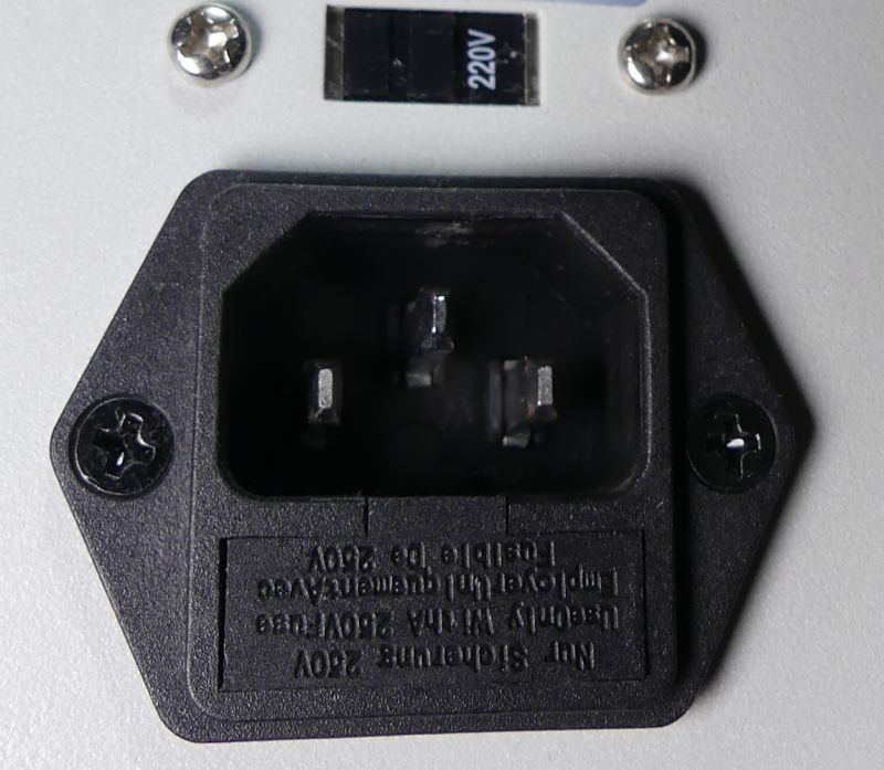

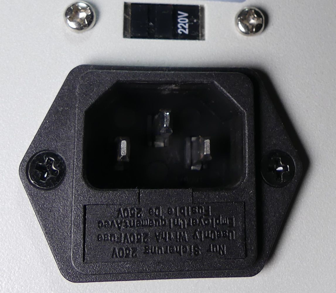

Zasilanie sieciowe doprowadzone jest często w "komputerowym" standardzie C13 ew. C19 dla większych prądów, dla mniejszych mocy popularna jest radiowa "ósemka" C8.
