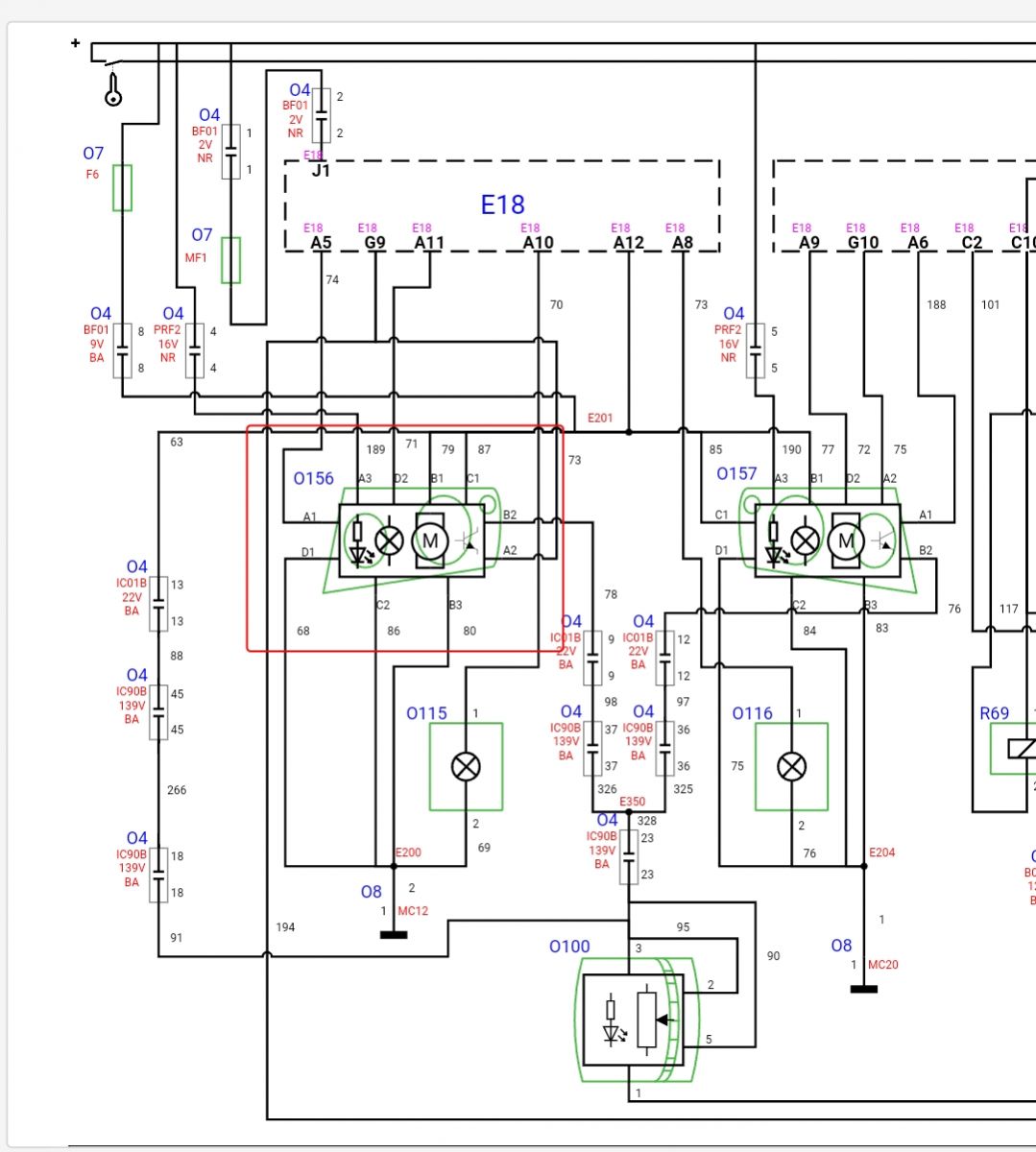

    Przepalona żarówka H4 w reflektorze od strony pasażera. Po wymianie świecą dwa żarniki. Na złaczu, wtyku od żarówki (żarówka odłączona) masa na dwóch konektorach.
    Bezpiecznik 7,5A sprawny (wyczytałem, że powoduje taka dziwną reakcję), o ile dobrze dotarłem do styków gniazda, to nie ma napięcia na tymże bezpieczniku.
    Co może byc przyczyną takiego zachowania? Czy uszkodzony jest przekaznik?
    Proszę o pomoc, kawałek schematu, albo podanie lokalizacji przekaznika reflektorów.

    A nie właśnie brak masy powoduje taki objaw?
    E18 to jednostka sterująca zestawu wskaźników

    W apce Carmin dla Aygo są przyzwoite schematy.

    Okazuje sie, że winny był jednak bezpiecznik, tak jak znalazłem wczesniej na elektrodzie.
    Okazuje się, że miałem dwa nieaktualne do tego modelu rozpiski skrzynki bezpiecznikowej. Dlatego pisałem w 1szym poście o sprawdzeniu bezpiecznika 7,5A, bo wartość troche mnie zdziwiła, jak na światła.
    Wczoraj posprawdzałem wszystkie 10A i 15A, no i jeden 10A był uszkodzony....
    No, ale po to jest bezpiecznik, aby rozłączył, wyłączył konkretny obwód. Pewnie celowy zabieg producenta.
