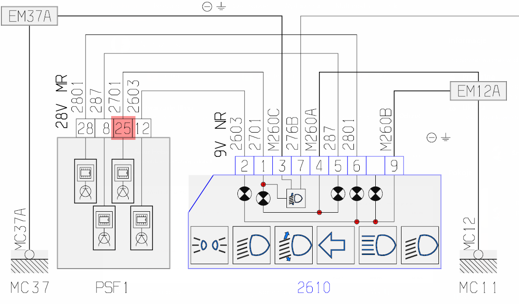

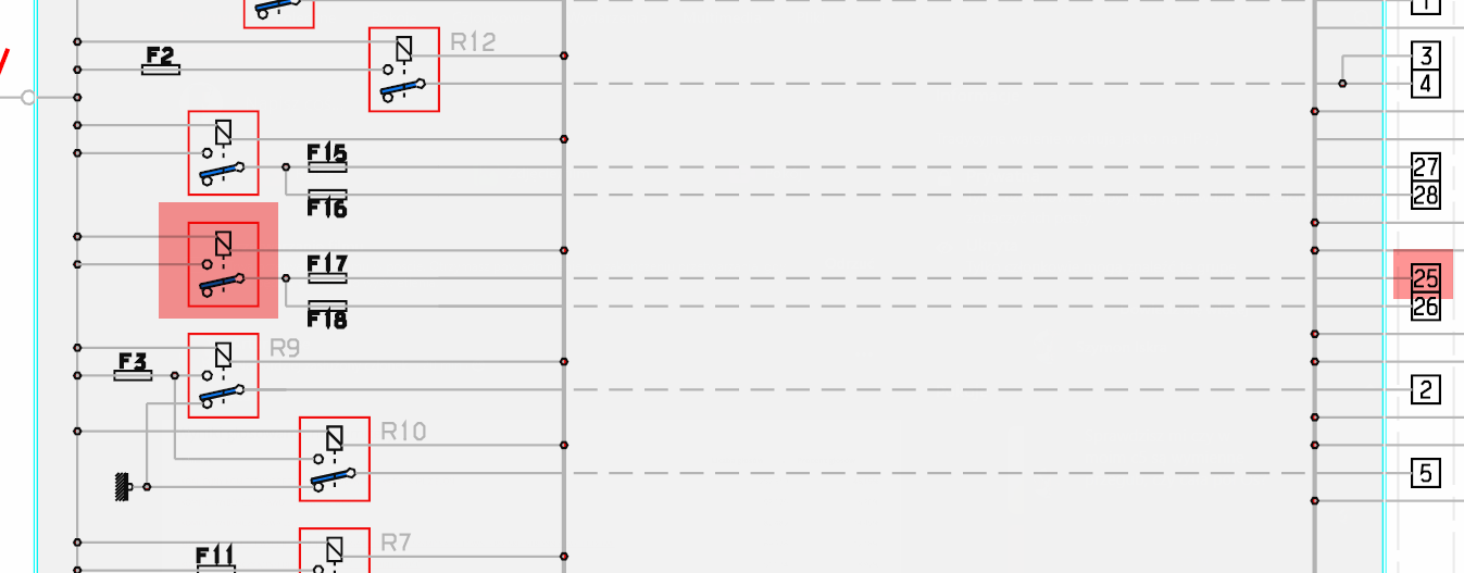

    Brak świateł mijania reszta ok. Światła zapalały się same po uruchomieniu silnika i z przełącznika teraz nie działają wcale . Reszta świateł ok. Żarówki bezpieczniki ok. Co może być przyczyną. Gdzie znajduje się przekaźnik od tych świateł.

    Przekaźnik wlutowany w BSM, niby dało by się wymienić, ale to tak poklejone że praktycznie nie rozbieralne.

    Cyba jest. Tak czy tak nie było żadnej diagnozy. Więc może być BSM i nie musi. Większość bsm idzie naprawić choć nie zawsze ma to sens ekonomiczno czasowy.

    BSM albo po prostu przełącznik zespolony.
    Widziałem już naprawę "na kanibala"- ktoś wyciągnął wszystkie elementy przekaźnika zostawiając resztki nóżek i na kabelkach dolutował nowy przekaźnik na zewnątrz obudowy. :)
    2701 : Sterowanie lewym światłem mijania
    Lokalizacja przekaźnika świateł mijania w Peugeot 207 1.4 2006r.
  • #13 20782957
    mariusz840
    Dziękuję za podpowiedzi i za zainteresowanie. Pomogła wymiana przełacznika.
