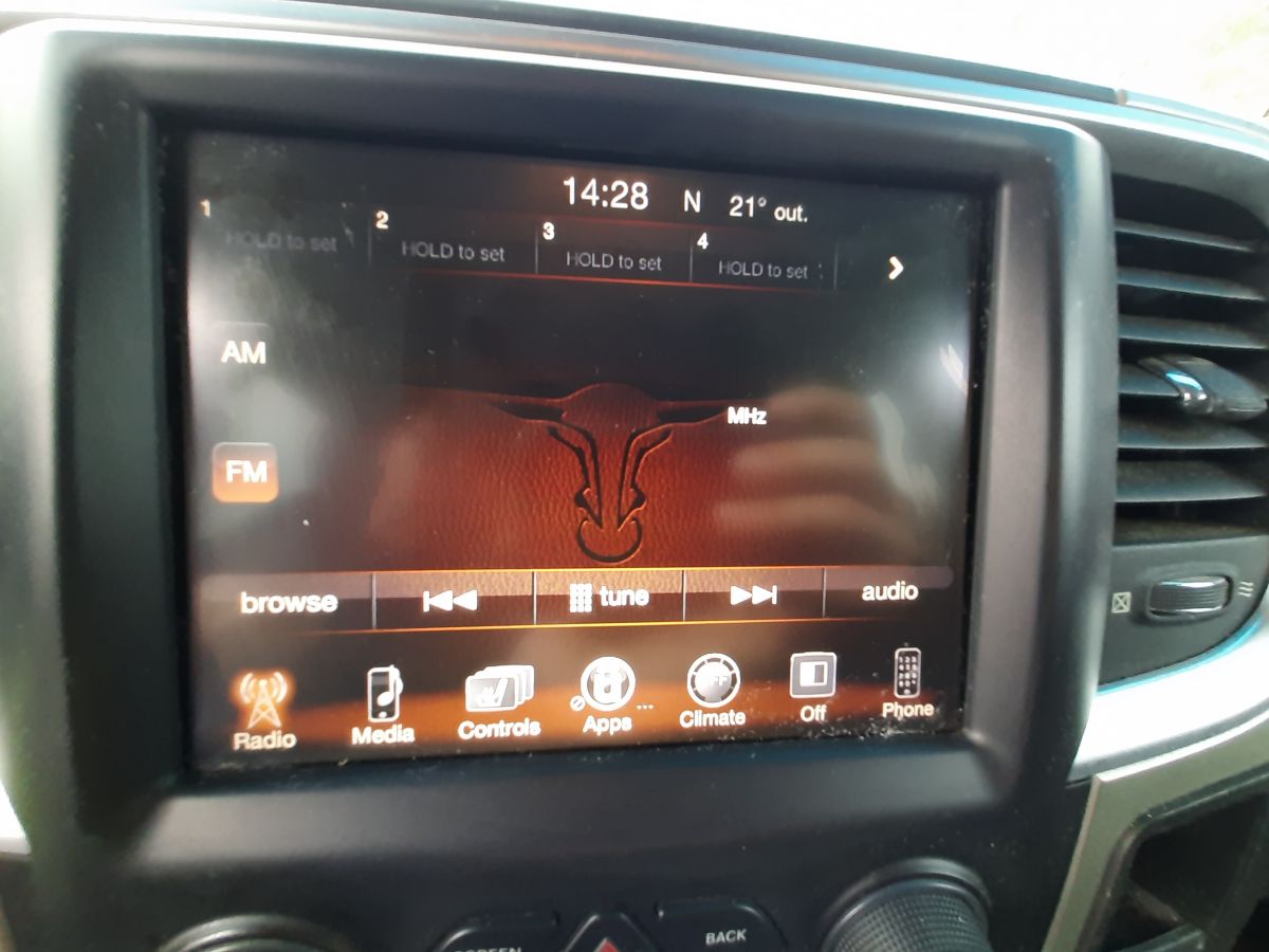

    Dzień dobry.
    Mam problem z radiem w świeżo sprowadzonym aucie. W sumie jak na obrazu - nie wyświetla częstotliwości dla AM/FM, nie szumi.
    Dodge RAM 1500 2014r - brak wyświetlania częstotliwości AM/FM w radiu
    Uszkodzone radio, czy coś niezaprogramowane?

    Ok, dziękuję. Reset pomógł.
    Tj wciśnięcie przycisków MUTE i Browse/Enter przez 10 sekund.
    Czy update pozwoli mi zmienić częstotliwości tunera FM na standard europejski? Czy to muszę w innym miejscu ustawić?

    Dziękuję za pomoc.
    Niestety, nigdzie nie mogę zmienić kroku strojenia stacji. Chyba będzie potrzebna pomoc interfejsu i dostania się do radia od strony serwisowej.
