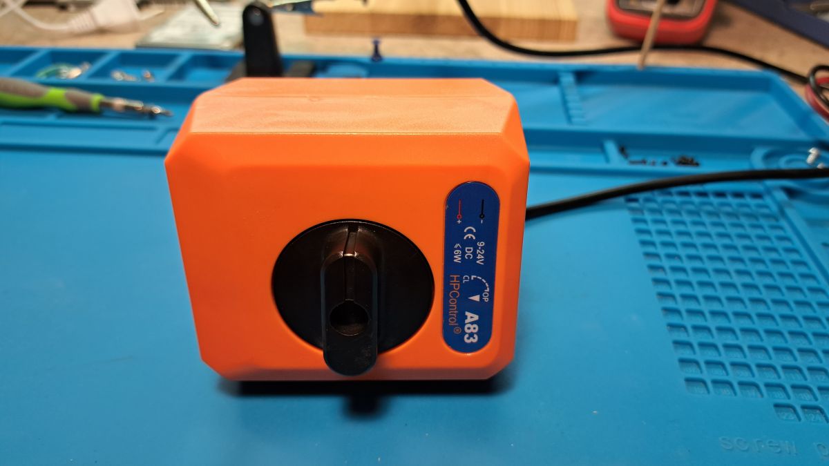

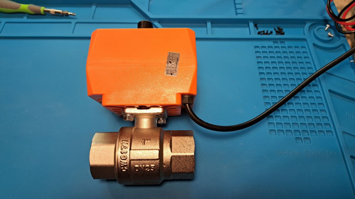

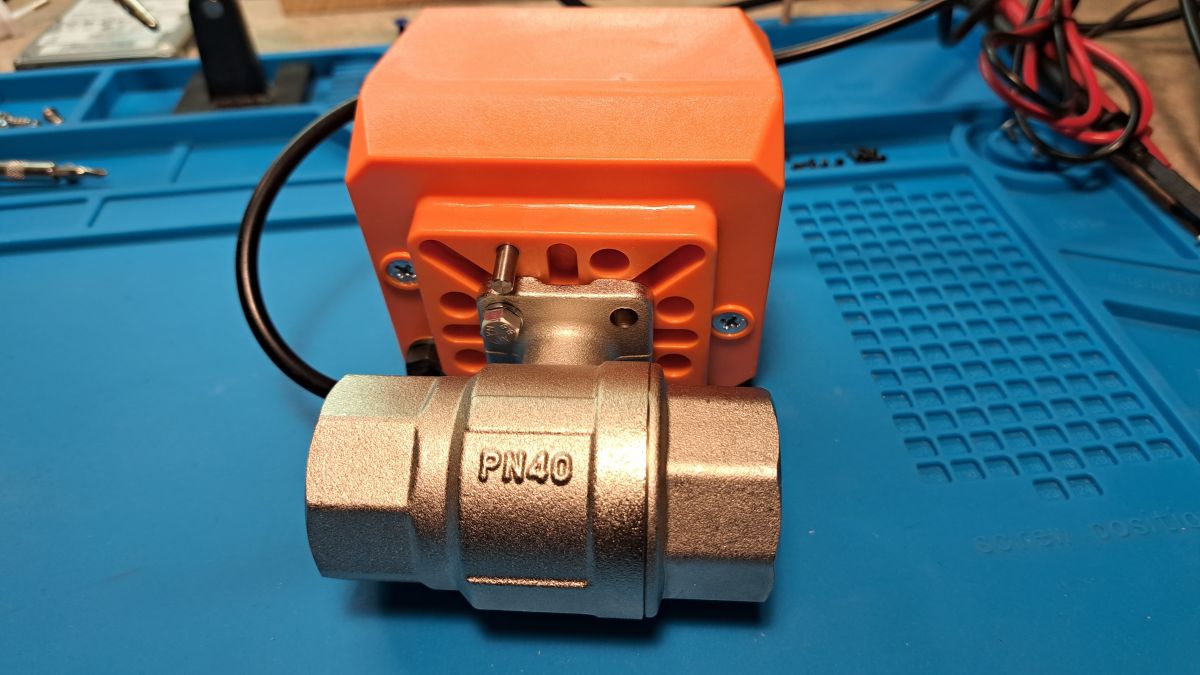

    W wątku [TYWE3S-ESP8266]Zawór SM-AW713 sterowany przez WiFi - wnętrze, zmiana firmware został wspomniany zawór HPControl A83. Jako że od dawna poszukiwałem zaworu, który jest w stanie odciąć dopływ wody również w przypadku zaniku zasilania, nie kosztuje majątku oraz nie konsumuje niedorzecznych ilości energii, nie wahałem się długo i takowy nabyłem.

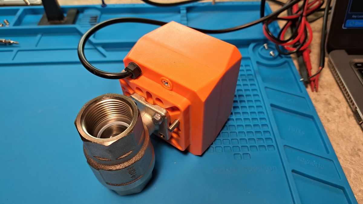

    Moja wersja jest zasilana napięciem 9-24V DC i posiada wbudowany superkondensator, który jest ww stanie zmagazynować dostateczną ilość energii, żeby zamknąć zawór w przypadku zaniku zasilania. Zasada działania jest bardzo prosta. Kiedy podajemy zasilanie, zawór się otwiera. Kiedy zasilania nie ma, zawór się zamyka korzystając ze zmagazynowanej energii w superkondensatorze. Dodatkowo zawór posiada pokrętło którym po zwolnieniu blokady (trzpień na spodzie obudowy) można ręcznie sterować zaworem.
    We wspomnianym wcześniej wątku nie zostało napisane dokładnie jakie prądy pobiera zawór, postanowiłem więc to sprawdzić.
    Zawór z całkowicie rozładowanym kondensatorem pobiera przy rozruchu przez kilka sekund prąd do 900mA, następnie ładuje się około minuty prądem rzędu 200mA ,by następnie wejść w stan podtrzymania i pobierać około 30mA.
    Zawór z naładowanym kondensatorem pobiera podczas otwierania max 200mA przez kilka sekund.
    W pełni naładowany kondensator wystarcza na około 10 cykli zamknięcia i otwarcia. Test wykonałem załączając napięcie i wyłączając je zaraz po pełnym otwarciu i załączając zaraz po całkowitym zamknięciu. Przy 11 próbie zawór się poddał i nie domknął się całkowicie. Jest to wynik lepszy niż deklaruje producent - wg. instrukcji wymagane są 5-minutowe przerwy w cyklach na naładowanie kondensatora.
    Załączam zdjęcia zaworu oraz film z jego pracy pod zasilaczem warsztatowym, który ukazuje pobór prądu w czasie pracy.

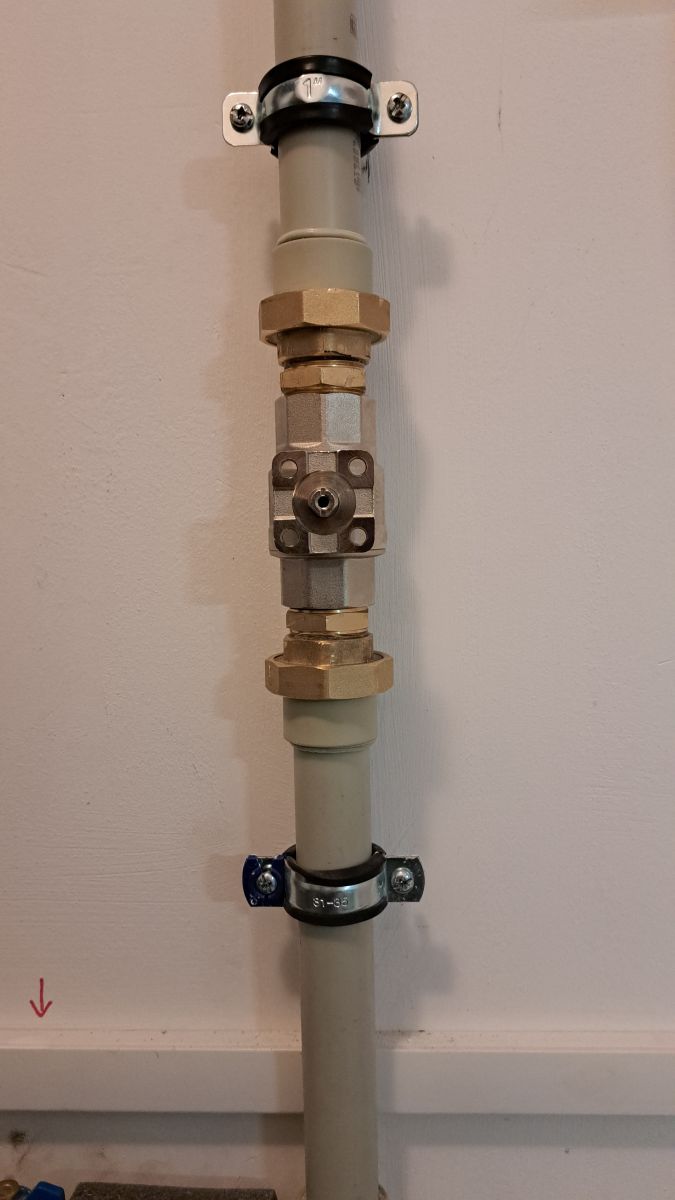

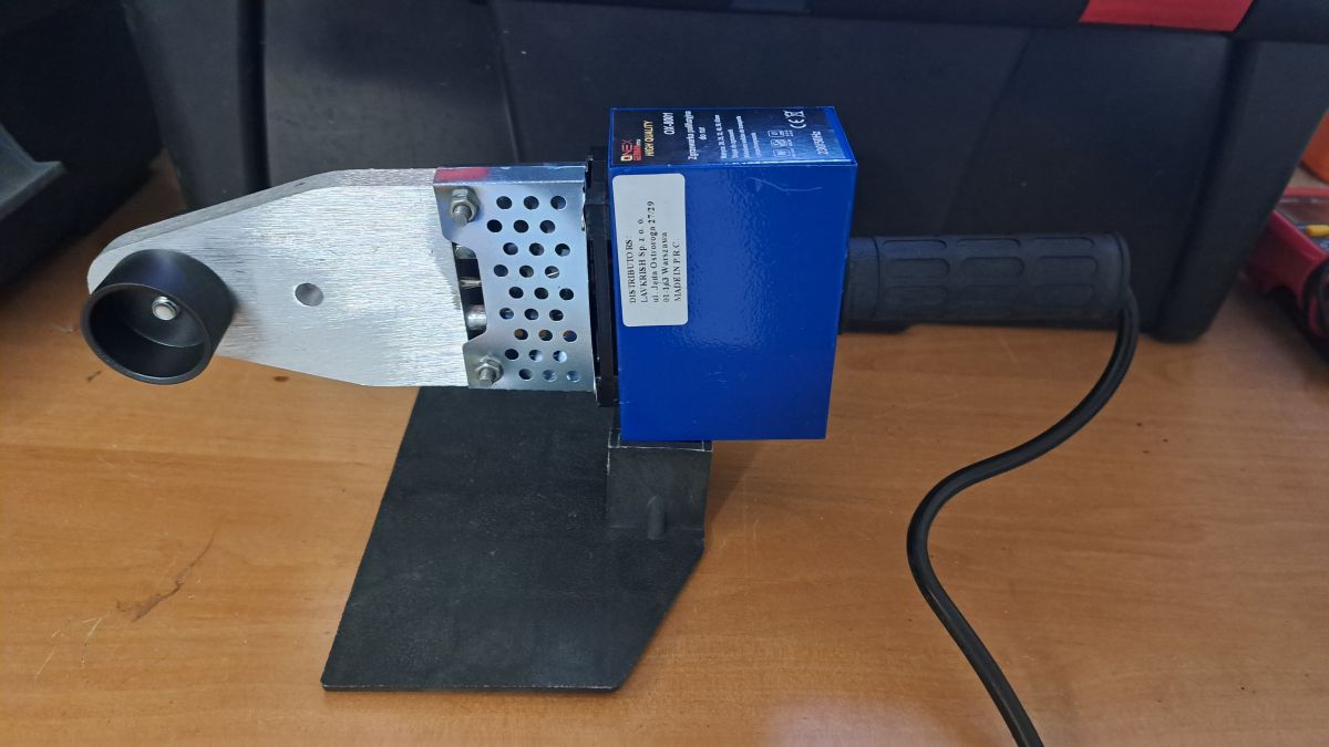

    Zawór trafił na swoje miejsce. Jako że nie posiadałem wcześniej zgrzewarki do rur, a tym razem nie bardzo miałem od kogo pożyczyć, zakupiłem najtańszą z najtańszych z portalu aukcyjnego. Sprzęt sprawdził się. Nagrzewa się do zadanej temperatury, a roztopiony plastik nie przywiera do kamieni - na zgrzanie kilku rurek od czasu do czasu nic więcej nie potrzeba.
    Zawór z napędem HPControl A83 9-24V DC 2-przewodowy - integracja Satel Integra
    Użyłem śrubunków PP-R do bezpośredniego zgrzania z rurą ,oraz nypli 1", jako że w sklepie na rogu śrubunki mieli jedynie z gwintem wewnętrznym. Po zmontowaniu wygląda to tak:

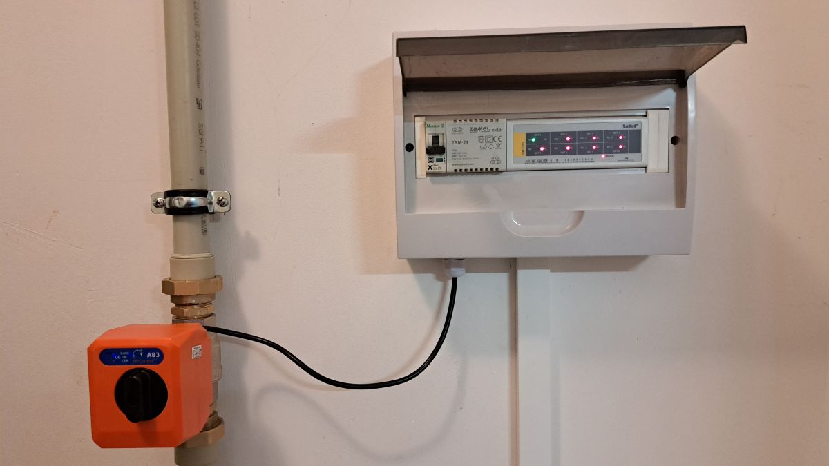

    Elektrozawór został podłączony do ekspandera wyjść Satel INT-ORS pod wejście NO, co oznacza, że aby zawór był otwarty, przekaźnik musi być przez centralę zasilany. Dzięki takiej implementacji, w przypadku zaniku prądu czy też awarii, zawór zostaje zamknięty i nie ma ryzyka, że nie zadziała w sytuacji kryzysowej, kiedy akurat prądu nie ma. Dla mnie to kwestia dość istotna, gdyż w ostatnich latach miałem wiele przerw w dostawie energii, a najdłuższa trwała prawie 4 dni.
    Wspomniany moduł INT-ORS służy również do sterowania elektrozaworami Rainbird realizującymi podlewanie ogrodu we współpracy z transformatorem dzwonkowym 24V Zamel.

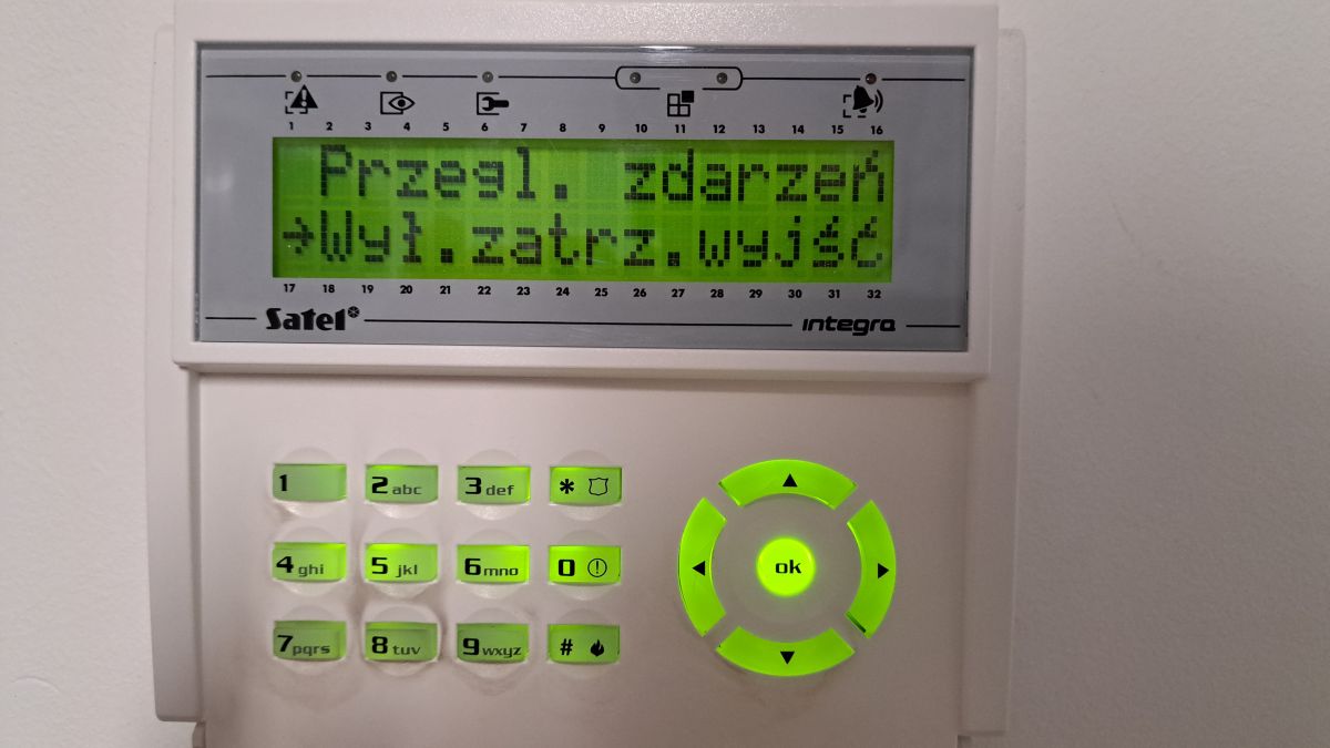

    Napiszę jeszcze dwa słowa o integracji z systemem alarmowym. W domu znajduje się kilka czujników zalania. W Integrze skonfigurowane są jako wejścia typu "35: 24h poż - cz. wody", z czasem reakcji wydłużonym do 5 sekund. Bo czasem się mopem przeleci po stykach i ten czas zwłoki jest jak najbardziej pożądany.
    Wyjście zaworu skonfigurowane jest jako "47: suma logiczna wyjść" wyzwalana z wirtualnego wyjścia nr 127. Wyjście 127 natomiast jest skonfigurowane jako "24: Przełącznik MONO", o odwróconej polaryzacji, wyzwalany przez wszystkie wejścia czujników zalania, oraz z włączoną opcją "zatrzask". Dzięki temu po wykryciu zalania wyjście zostaje "zatrzaśnięte" i nie zwalnia się samoczynnie po ustaniu naruszenia (osuszeniu styków czujnika zalania). Wymagane jest manualne odblokowanie zaworu z manipulatora systemu alarmowego.
