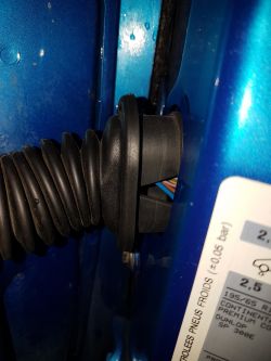

    Witam, pacjent to Peugeot 307 2001r. 2.0DHI 90KM
    Nie działa od jakiegoś czasu fabryczny centralny zamek z pilota jak i przy zamykaniu ręcznie kluczykiem, a objawia się to w taki sposób : klikam na pilocie zamykanie i słychać że zamki się zamykają ale za chwilę wszystkie się otwierają, przy przekręcaniu kluczykiem w zamku zamykają się tylko drzwi kierowcy mechanicznie, a reszta milczy, w środku przy kliknięciu przyciskiem na konsoli od blokowania jest to samo słychać jak wszystkie się zamykają i od razu odbijają i na moment zapala się na kompie grafika otwartych drzwi kierowcy (wszystko na pewno zamknięte) ale to odbicie zamków nie jest tak szybkie jak np. jedne drzwi są fizycznie otwarte (np. kierowcy). Dziś o dziwo po 2 tygodniowym postoju jak gdyby nic wszystko działało prawidłowo zarówno z pilota, mechanicznie grotem jak i przyciskiem blokady na konsoli (pół dnia) i dalej kaplica.
    Tam już było rzeźbione (poprzedni wł.), bo w aucie był kiedyś autoalarm (jest wywalony) i były jakieś problemy że spaliło wszystkie zamki i były wymieniane - więc w okolicy bsi jest sporo poklejonych kabli izolacją oraz wypięta jest przelotka w drzwiach (ale to ja sam zrobiłem i nie mogę wsadzić z powrotem). Nasłuchując wygląda na to że wszystkie zamki działają, bo je słychać tylko dlaczego centralny po chwili odbija? Coś podpowiecie jak to ugryźć?

    W większości przypadków, to wina czujnika zamknięcia drzwi.

    Gdzie szukać tego czujnika? Czy znajduje się on w zamku? Komputer auta nie pokazuje na ekranie, że któreś drzwi są otwarte. Gdy włączę zapłon i otworzę na przykład drzwi kierowcy, wtedy na ekranie pojawia się grafika informująca o otwartych drzwiach, a po zamknięciu grafika znika.

    Odłącz drzwi kierowcy od instalacji i sprawdź czy centralny zacznie działać

    Ok sprawdzę, jeszcze jest takie coś że po otwarciu drzwi nie zapalają się lampki w podsufitce, auto jest cały czas otwarte od kilku miesięcy poza tym cudownym uzdrowieniem dziś na pół dnia gdzie wszystko działało tak jak powinno... boje się czy to nie BSI

    Trochę pogrzebałem dziś i tak :
    Rozebrałem boczek kierowcy żeby odłączyć zamek kierowcy ale to nic nie dało i nadal centralny odbijał (reszta drzwi).
    Zastanawiało mnie jeszcze dlaczego w czasie jazdy na desce pali się sygnalizacja nie zapiętych pasów (mimo że pasy były zapięte), zacząłem bawić przyciskiem blokady drzwi na kokpicie ale nadal odbijał centralny (wszystkie drzwi zamknięte) czy to na zapłonie, czy bez, czy to odpalony itp. ale na włączonym zapłonie zapiąłem pas bezpieczeństwa i wtedy wcisnąłem przycisk blokady drzwi i nagle sygnalizacja nie zapiętych pasów zgasła i drzwi się zaryglowały, następnie drzwi odblokowałem tym samym przyciskiem, odpiąłem pas i wyłączyłem zapłon i jak na razie centralny z pilota i z mechanicznie z grota działa - nie wiem co jest grane - zobaczymy jutro.
