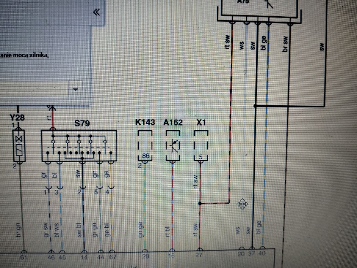

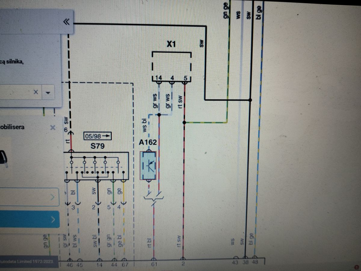

    Witam, w aucie jak w temacie, nie mam diagnostyki silnika, inne moduły też się nie komunikują, ale najistotniejszy jest dla mnie moduł silnika, sprawdzane Maxidasem, CDP, i Vcds. Vcdsem sprawdzałem tylko podpinając 7 pin, pod 14 pin złącza w okrągłej wtyczce, bo zapewne tylko silnik uda się zdiagnozować Vcdsem, jednak nie może skomunikować się z modułem silnika.
    Nr sterownika silnika to Bosch 0 281 010 407, ktoś się orientuje, który pin to linia K?

    Diagnostyka jest na 16 pinie ECU, możliwe że masz wrzucony emulator i ktoś zrobił odcinając linie K.

    Bardzo możliwe, że jest emulator, bo historia auta nie jest znana, a auto jeździ u nowego właściciela ok. 0,5 roku, właśnie sprawdzałem i AD mówi tak:
    Po 2000r.:
    VW LT 2.5 TDi 80kW 2001 - brak komunikacji z modułem silnika, sterownik Bosch 0 281 010 407
    Lub tak, przed 2000r.:
    Gdzie x1 to złącze diagnostyczne, czy 16 to na pewno pin K-line?

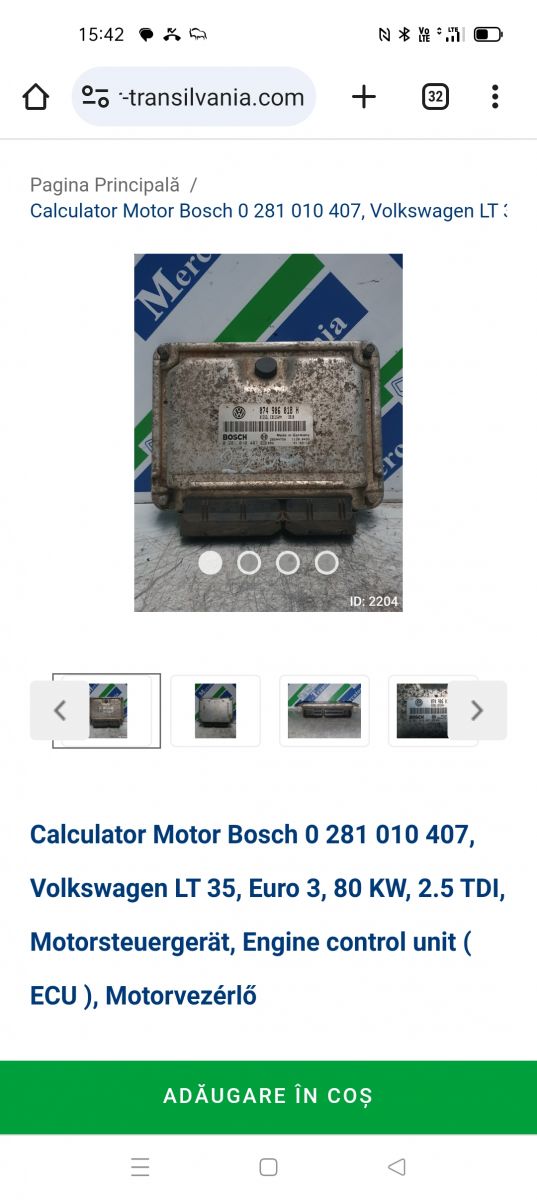

    Podaj kod silnika i foto etykiety sterownika.

    Jutro lub pojutrze sprawdzę, czy się udało...
