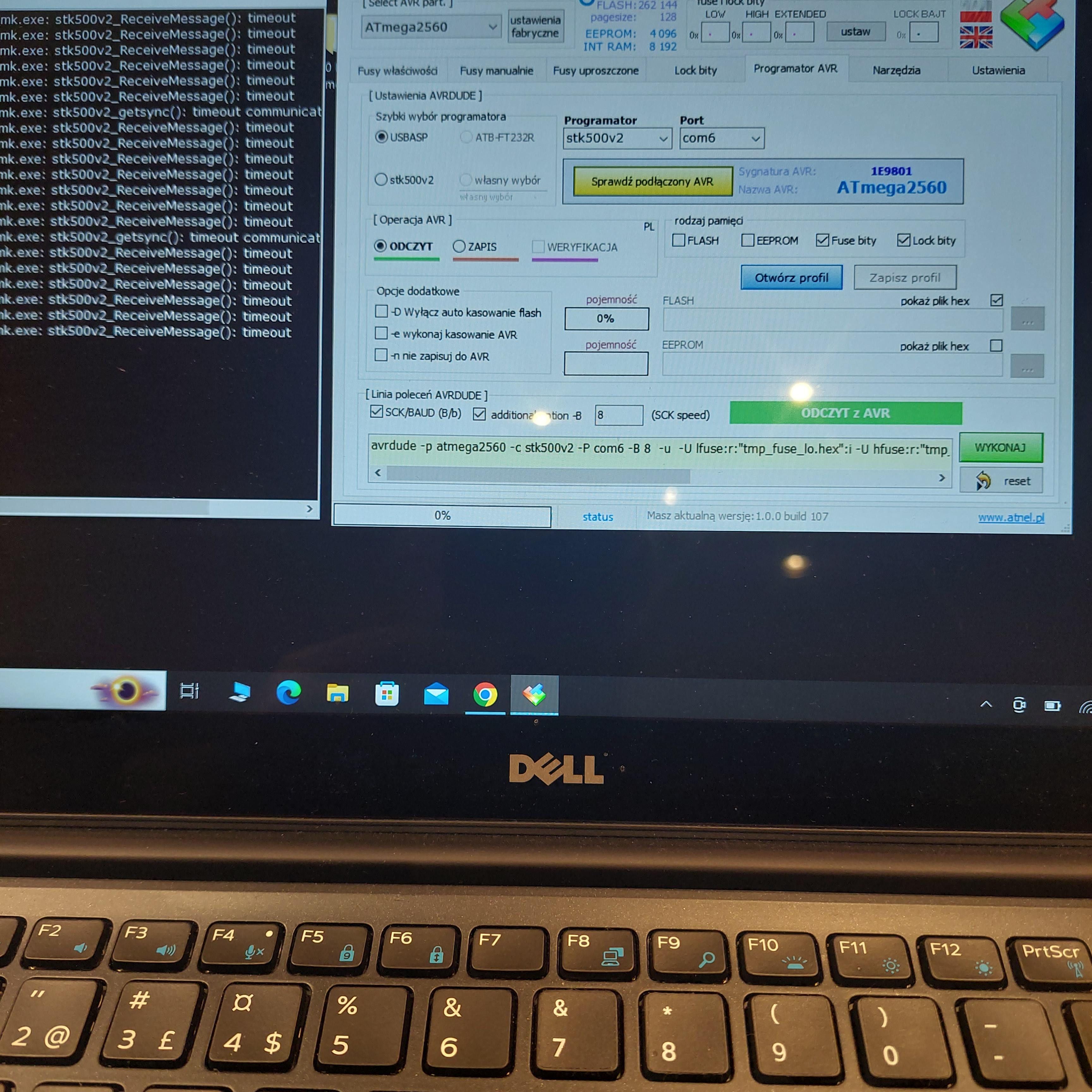

    Zakupiłem na Ali płytę z Atmega 2560. Po wlutowaniu pinów do programatora ICSP, programator nie wykrywa procesora. Zasilanie wystawia programator. Programator i soft wykluczam, bo na innych płytach, ale innego typu, jest ok. Natomiast po podłączeniu kabla USB, ustawiam odpowiedni COM i poprzez mkavr niby dobijam się do procesora (ustawiam stk500v2 i odpowiedni port), tylko że nic nie mogę zrobić, bo programator się wiesza, a na AVRdude są timeouty. Czy ta płyta może być uszkodzona?

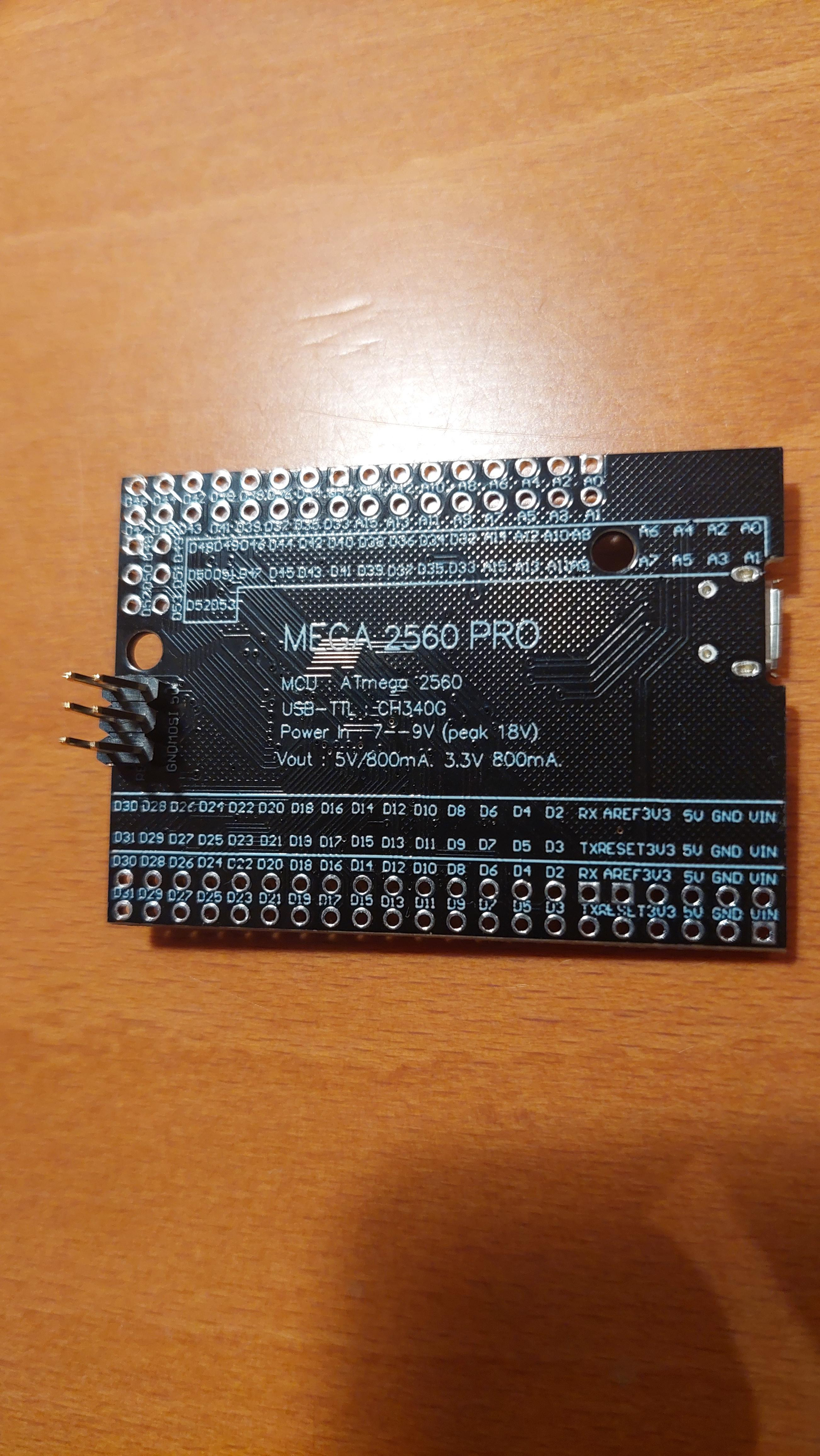

    Miałem taką płytkę dziewiczą i właśnie przylutowałem do niej to złącze ICSP. Wszystko działa. Nawet by mi do głowy nie przyszło przylutować to od drugiej strony płytki. Piny mają wystawać po tej stronie gdzie przylutowany jest procesor.

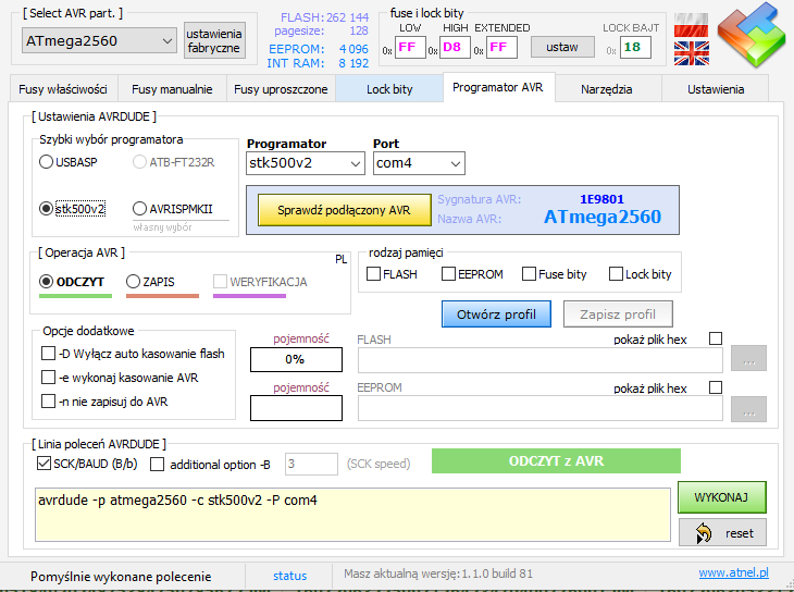

    Co do STK500v2 to masz taki programator? Normalnie to w tych płytach jest on symulowany przez bootloader a to oznacza, że soft można tylko wysyłać do mikrokontrolera i nie zmienisz nim FuseBitów. Jak widać po podłączeniu poprzez port microUSB też go wykrywa tylko odhacz ten ptaszek przy "additional option -B".

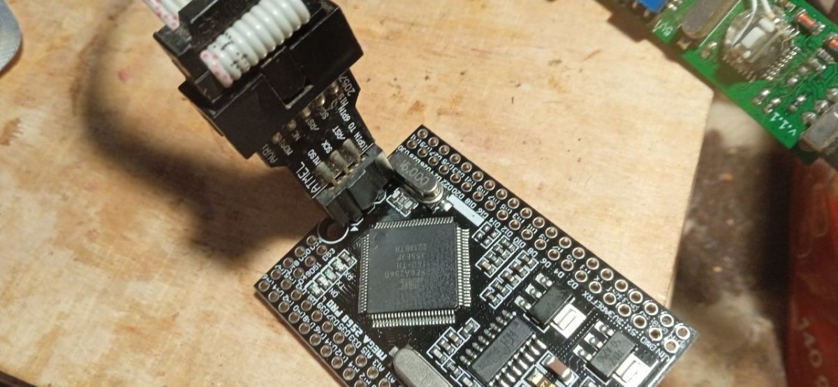

    Problem w tym, że na odwrocie jest opis sygnałów i jak podłączy się wtyk 6 pinów od góry, to nie zgadza się zasilanie. Przeanalizuję sygnały, ale na tę chwilę sądzę, że podłączenie jest ok.

    Wieczorem podłącze od drugiej strony , ale to się kupy nie trzyma patrząc na druk na płytce, proszę zerknąć na foto. A wracając do mkavr to jak skonfigurować połączenie po usb , aby dostać się do procesora ,? Bo tylko przy stk500 układ odpowiada

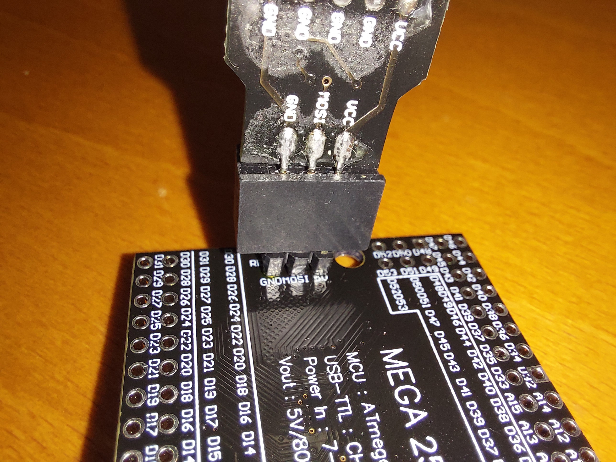

    Proponuję złapać miernik i sprawdzić czy tam gdzie piszą GND jest przejście 0 Ohm do GND na płytce i to samo z VCC do 5V na pinach tego dużego grzebienia.
    Co do łączenia się przez bootloader i zainstalowane gniazdo microUSB to to jest typowe rozwiazanie Arduino czyli po drodze jest konwerter USB<>UART i należy wybrać port COM.
    To działa nawet bezposrednio z Bascom a pisze o tym dlatego, że ostatnio walczyłeś z jego biblioteką. Na screenie widać co i jak ustawić a potem, że to się bezproblemowo łączy więc protezy w postaci kalkulatora nie potrzeba a jego ustawienia widać w moim poprzednim poście.

    Okazało się, że opis rzędów pinów jest zamieniony , masa i 5V jest w rzędzie wyżej. W ciemno wlutowałbym piny jak w każdej płytce z serii arduino , ale opisy mnie zmyliły .

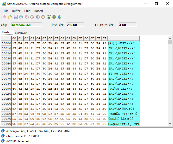

    Dostaje się do procesora z dwóch stron, dzięki 😀

    Opis pinów na płycie jest błędny
