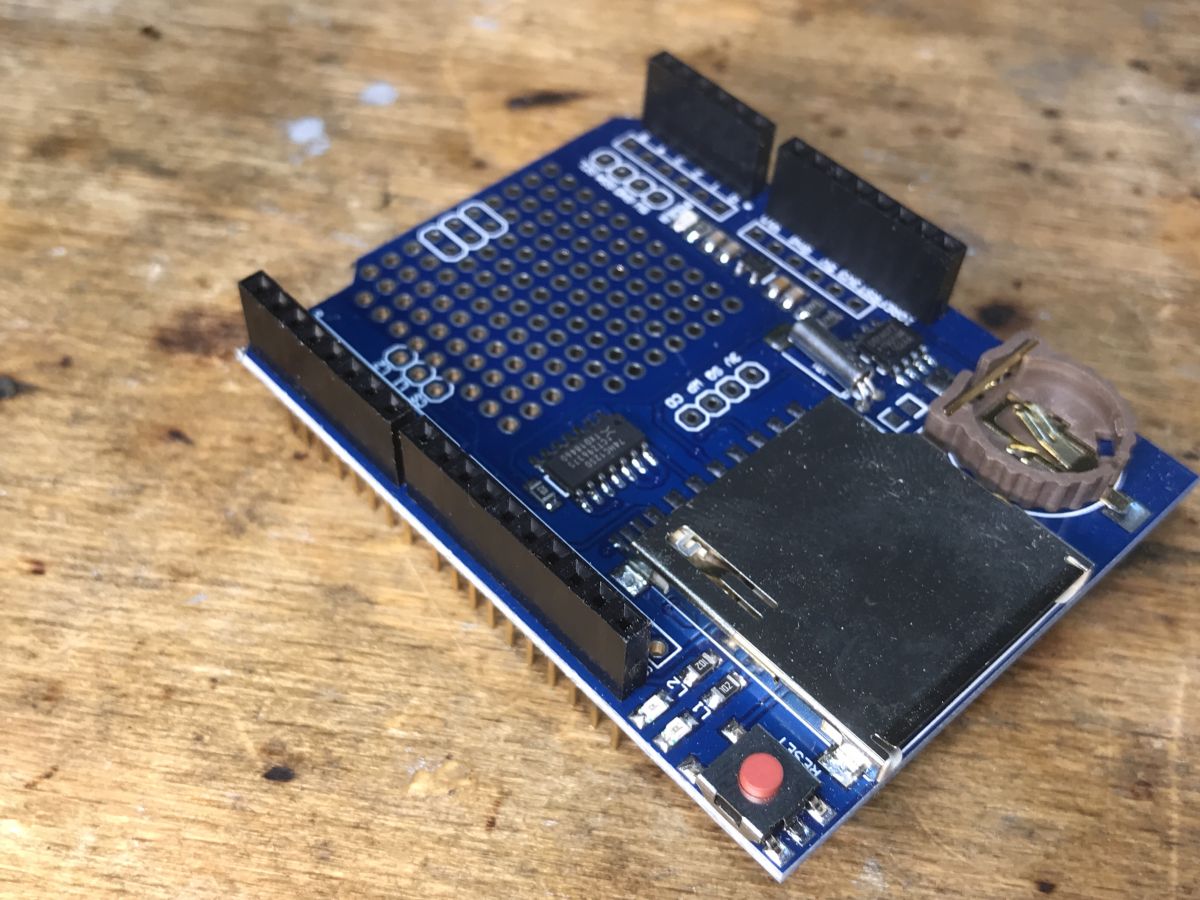

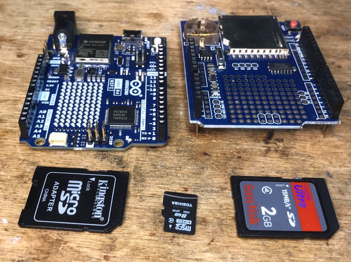

    Dzisiaj uruchamiamy najnowsze Arduino R4 WiFi wraz z nakładką Data Logger Shield, która pozwala wygodnie zapisywać dane na kartę SD. Najpierw uruchomimy najprostszys zapis do pliku na karcie, a potem spróbujemy go rozbudować i wykonamy prosty termometr na bazie DHT11 wraz z historią pomiarów w pliku.
    Adafruit Data Logger Shield
    Do tematu użyłem nakładki DataLogger produkcji Adafruit. Kupiłem ją w Chinach za około 10 zł, ale w naszym kraju też ją można dostać za odpowiednio większą cenę:
    Arduino R4 WiFi i Data Logger Shield - zapis danych na kartę SD - rejestrator temperatury tutorial
    Karta SD nie jest dostępna w zestawie!

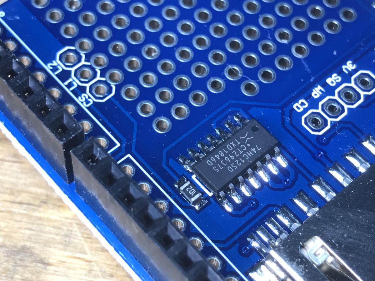

    Sam shield oferuje nieco więcej niż slot na kartę SD. Mamy tutaj:
    - DS1307 wraz z osprzętem i slotem na bateryjkę CR1220 (ale R4 ma już RTC na pokładzie, więc nie wiem, czy nam się to w dużym stopniu przyda)
    - przestrzeń prototypową do wykorzystania wedle uznania
    - wyprowadzony przycisk RESET
    - stabilizator napięcia 3.3V wraz z buforem dla karty SD
    - diody LED L1 i L2 które możemy podpiąć do wybranego GPIO

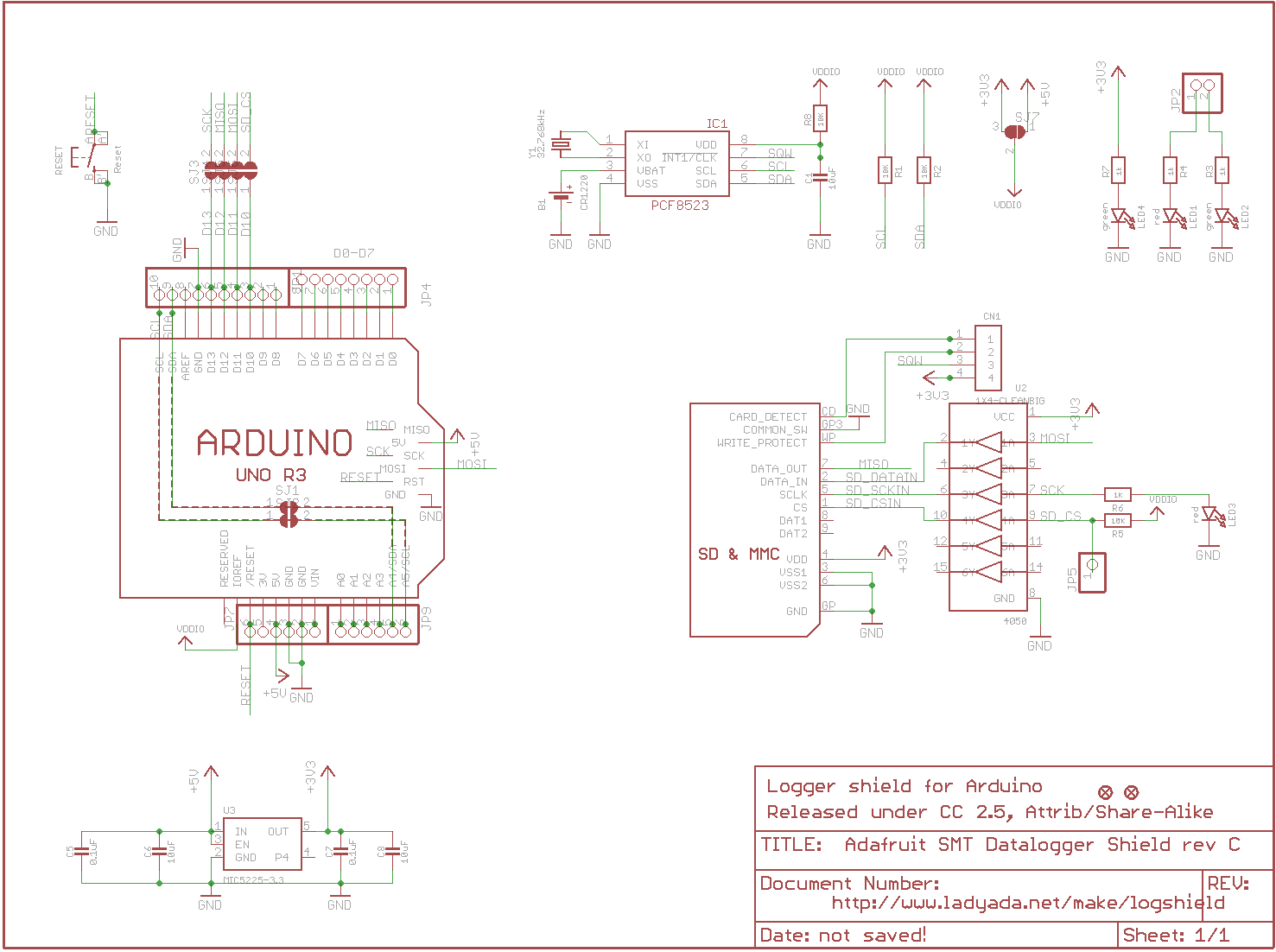

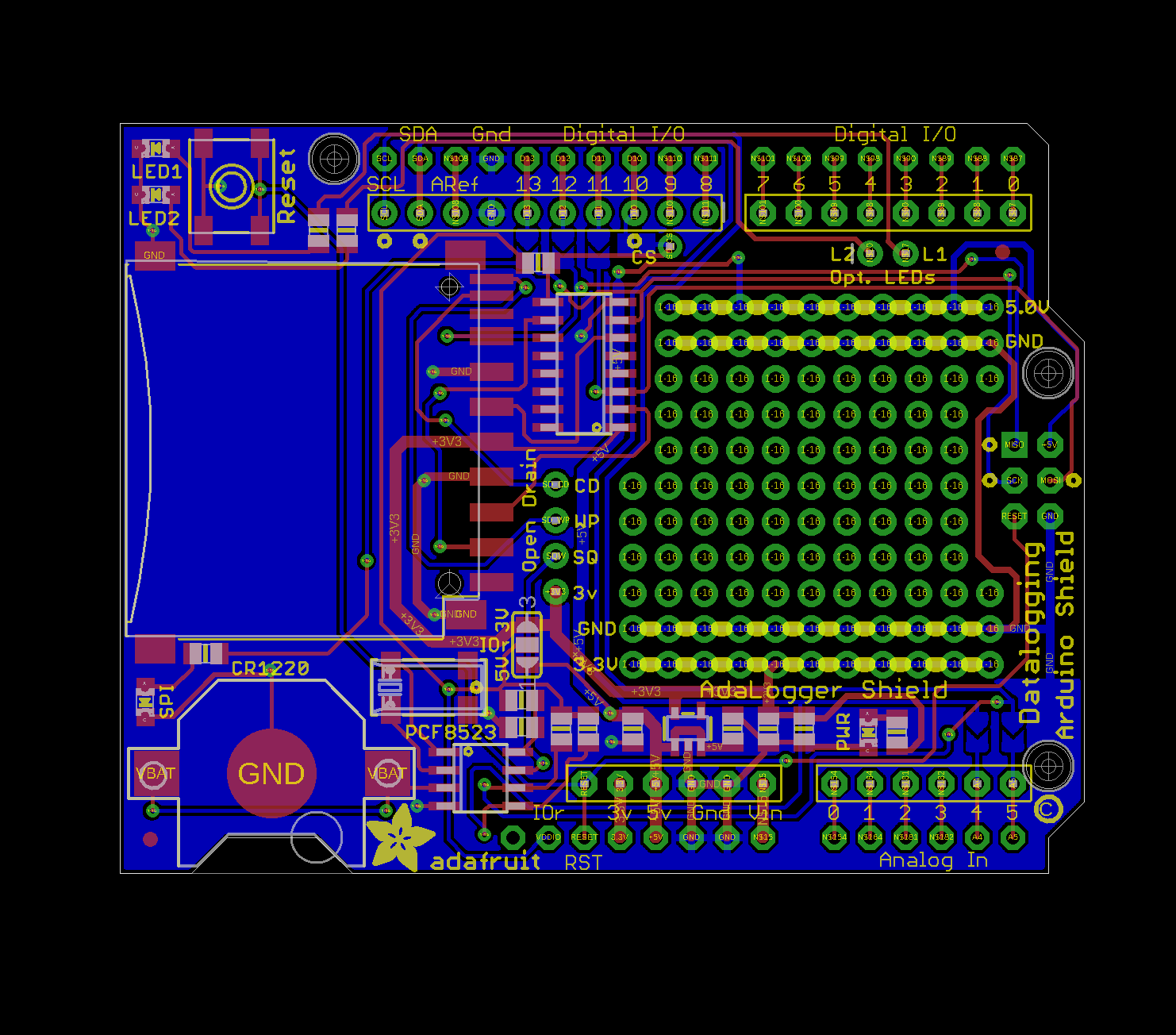

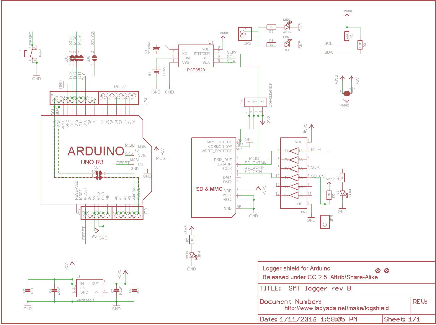

    Szczegółową dokumentację płytki, wersja C, udostępnia Adafruit:

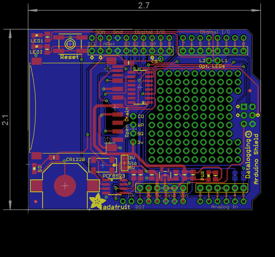

    Dostępna jest też starsza wersja, wersja B:

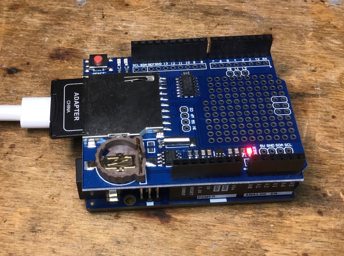

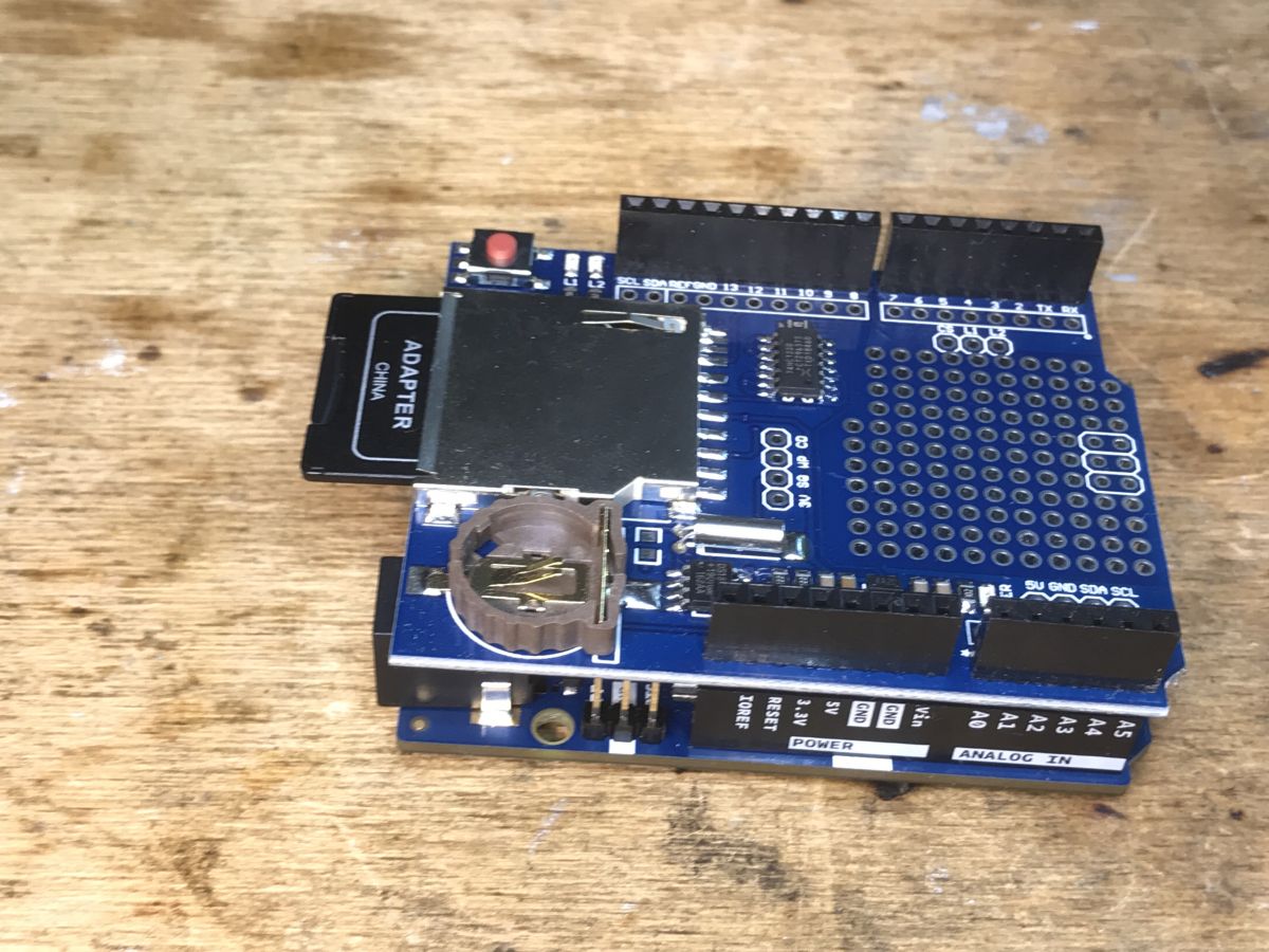

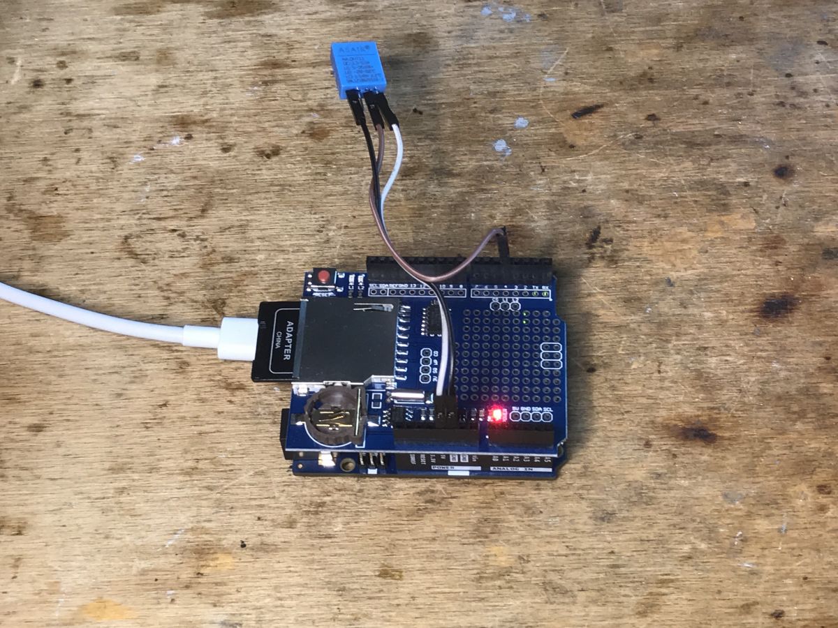

    W praktyce shield prezentuje się tak:
    Arduino R4 WiFi i Data Logger Shield - zapis danych na kartę SD - rejestrator temperatury tutorial Arduino R4 WiFi i Data Logger Shield - zapis danych na kartę SD - rejestrator temperatury tutorial Arduino R4 WiFi i Data Logger Shield - zapis danych na kartę SD - rejestrator temperatury tutorial Arduino R4 WiFi i Data Logger Shield - zapis danych na kartę SD - rejestrator temperatury tutorial
    Oczywiście pasuje na R4:

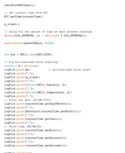

    Potem wystarczy tylko wykonywać do niego zapis w głównej pętli:
    Kod: C / C++
    Zaloguj się, aby zobaczyć kod
    Tu, dla przykładu, zapisuję licznik pętli (moja zmienna g_loops) oraz wartość bieżącego czasu z funkcji milis().

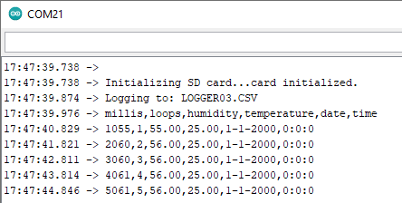

    Wsad bez problemu się kompiluje na R4, wgrywamy:

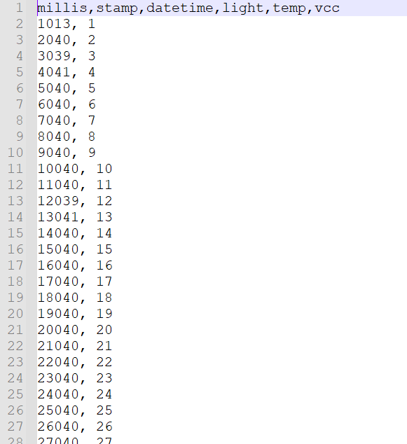

    Sprawdziłem działanie sketchu. Po chwili wyjąłem kartę SD, by się przekonać, czy coś się zapisało:
    Sukces - dane są poprawnie zapisywane na kartę:

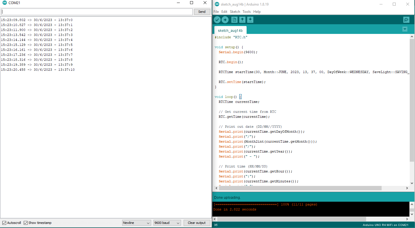

    RTC z Arduino R4
    Arduino R4 posiada wbudowany zegar RTC, który możemy łatwo uruchomić kilkoma linijkami kodu:
    https://docs.arduino.cc/tutorials/uno-r4-minima/rtc
    Kod: C / C++
    Odpalmy na próbę powyższy kod:
    Wszystko działa, bez zarzutów.

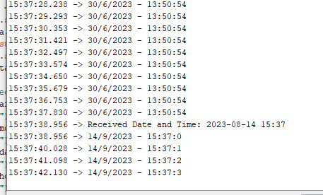

    Konfiguracja czasu RTC z poziomu UART
    Poprzedni przykład ma startową datę wpisaną na sztywno. Trzeba go zmodyfikować tak, aby można ją było wysłać przez UART. Tym razem zrobimy prostą wersję, bez sumy kontrolnej, bez weryfikacji przesyłanych danych.
    Załóżmy, że wysyłamy datę w formacie:
    2023-08-14-15:37
    Po niej następnuje znak następnej linii. Najpierw wczytajmy całość do obiektu klasy string:
    Kod: C / C++
    A potem wczytamy z niej dane:
    Kod: C / C++
    Odpuściłem sobie poprawne ustawienie dnia tygodnia oraz konfiguracji SaveLight. Mimo to, powyższa metoda powinna zapewnić nam możliwość ustawienia bieżącego czasu i daty przez terminal. Sprawdźmy:
    Działa! Zatem konfigurację czasu już mamy, teraz pora znaleźć jakiś czujnik...

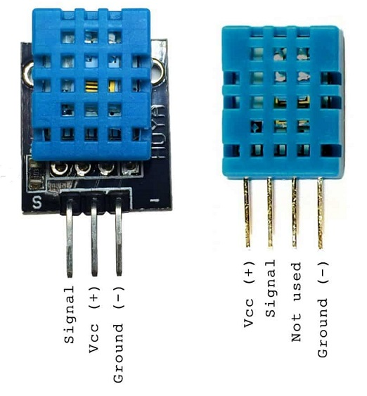

    Uruchamiamy DHT11
    Teraz uruchomimy popularny czujnik temperatury i wilgotności DHT11.
    DHT11 można kupić już za jedyne 2 zł:
    DHT11 wystarczy podłączyć do Arduino. Mamy trzy piny - zasilanie, masa i sygnał:
    Podłączony do czwartego pinu:

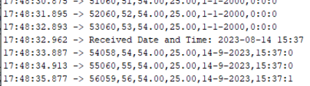

    Odpalamy. Tak wygląda bez skonfigurowanego czasu:
    Teraz wysyłamy:
    2023-08-14-15:37
    by ustawić datę i czas.
    Działa, chociaż jeszcze przydałoby się poprawić zamianę miesiąca (liczenie od 0 vs od 1):

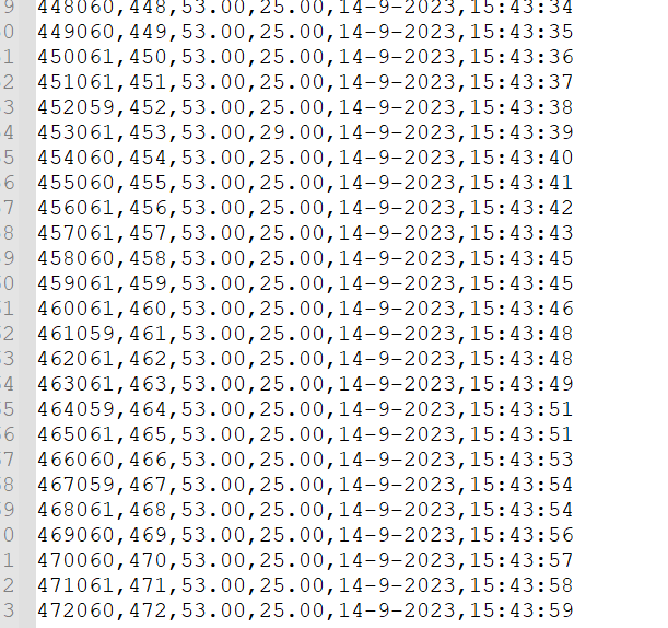

    Jeszcze sprawdźmy zawartość karty SD:

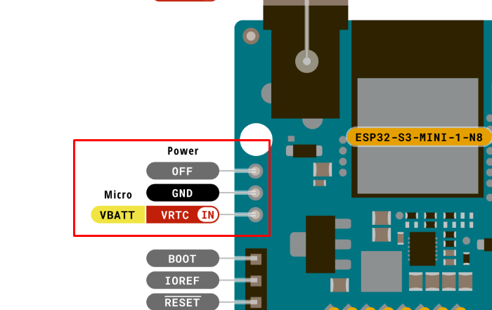

    Końcowe uwagi i poprawki
    Kod korzysta z RTC od Arduino R4, więc musimy podłączyć bateryjkę do podtrzymania go w razie zaniku normalnego zasilania:

    Jedyne co mogę jeszcze dodać, że projekt wymaga podpięcia bateryjki do zasilania RTC od R4 a shield niestety zasłania te piny, ale na szczęście można dolutować się do nich od spodu PCB, więc zasadniczo nie ma problemu.
