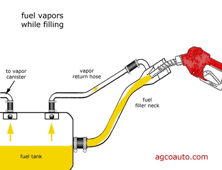

jacekjankowski715 napisał: Witam po zatankowaniu dosłownie kilku litrów paliwa pistolet zaczyna,,odbijać,,.Jak naprawić odpowietrzenie zbiornika? Peugeot 607 lift 2007 r.
Czy jesteś pewny że to sprawa odpowietrzenia zbiornika?
Przyczyną takich/podobnych objawów może być kiepskie/'chrzczone' paliwo, które podczas silnego strumienia przepływu nadmiernie się pieni, powodując zwolniony swobodny przepływ paliwa do zbiornika.
Najpierw, próbowałbym zmienić źródło zakupu paliwa .
Gdy jednak stwierdzisz że przyczyną jest problem z odpowietrzaniem zbiornika to istalacja ta jest na tyle prosta że nie wymaga instrukcji naprawy!!!
Przypuszczalnie może byc zatkana lub zagnieciona rurka/wężyk odpowietrzający.
Jedynie fizyczne wymontowanie i oględziny drążności /przedmuchanie przewodów może skorygować usterkę.
Tak to wygląda w poglądowym obrazku:
