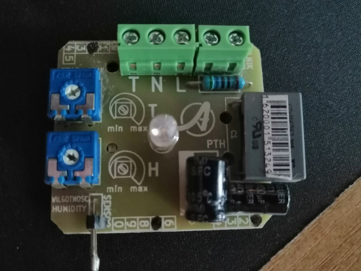

    Witam. Pacjent to wentylator łazienkowy.
    Wentylator KWS100H HIGROSTAT - marki Awenta albo bardzo podobny.
    Wentylator nie może wystartować to buczy to robi parę obrotów i nie wchodzi na wysokie obroty. Dioda na płytce drukowanej miga wraz z buczeniem jakby ktoś włączał i wyłączał prąd.
    Po podpięciu na krótko z pominięciem płytki idzie jak burza.
    Dwa pytania :
    1. Czy może być tak podłączone cały czas (Higristat i tak nie działał brak przewodu ze stałym zasilaniem) ?
    2. Czy można się pokusić w ciemno o wymianę któregoś z tych kondensatorów ?
    Nie daję foto spodniej części płytki wykonanej bo tam i tak nie dam rady nic ruszyć.

    A dlaczego nie zmierzysz po prostu parametrów tych kondensatorów?
    Wróżyć w ciemno? Ja obstawiam kondensator C1.

    Ja też. Utracił część pojemności i sterownik nie ma poprawnego zasilania. Najczęstsze uszkodzenie takich gadgetow.

    Wymieniłem ten kondensator niestety nic to nie dało.
    Poprzepinałem kable i ustawiłem żeby się włączał jak jest wilgotnie, ustawione na MIN i działa więc uszkodzone jest coś z połączenia stałego.
    Minus całego zabiegu jest taki że jak jest wilgotnie to się włączy ale jak zgaszę światło w łazience to i tak się wyłączy.
