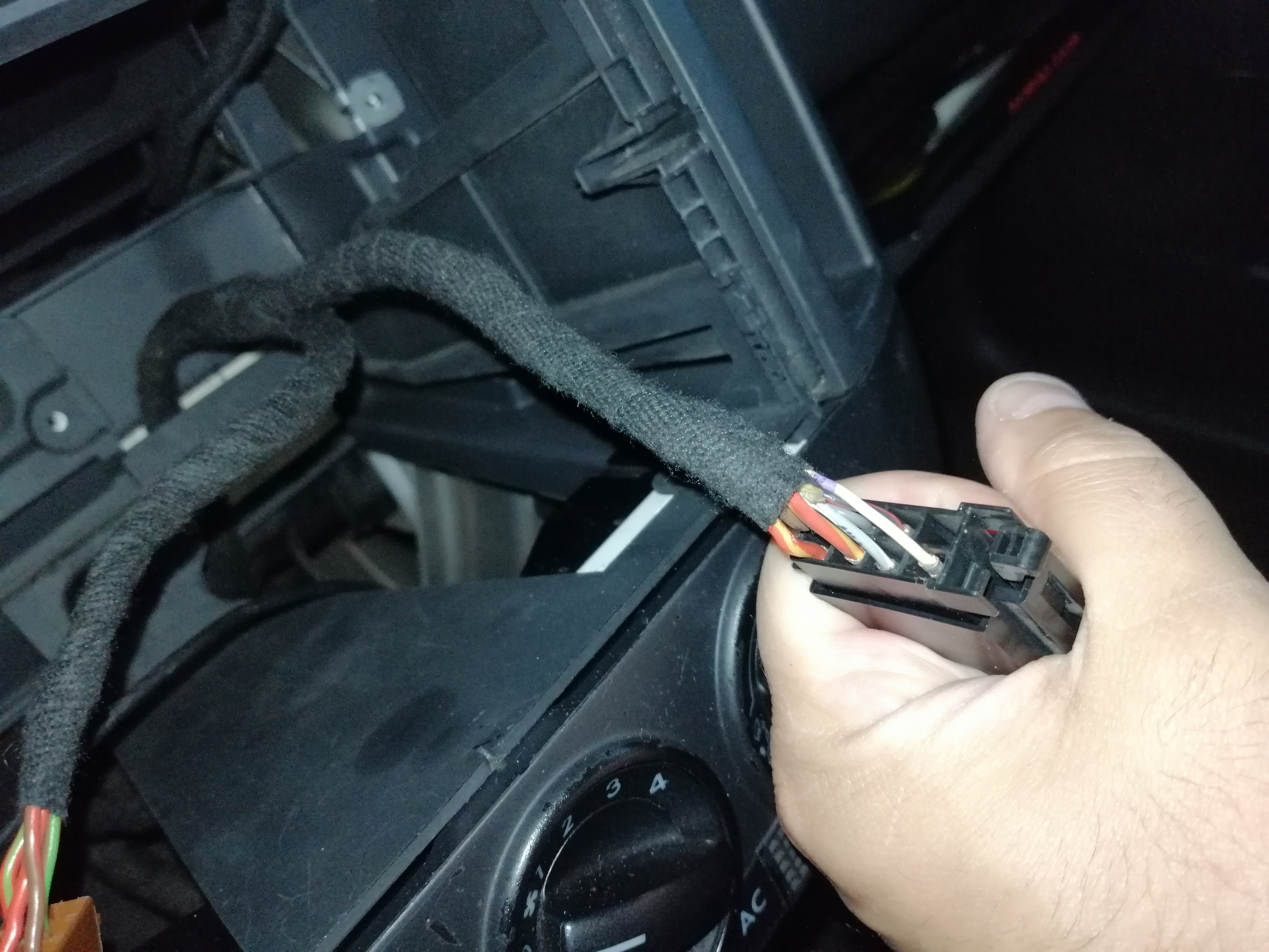

    VW Polo 9n (okular) rocznik 2005.
    Mam dwie wtyczki ISO do radia - jedna oczywiście głośnik i druga zasilanie. Czy gdzieś jest rozpiska pinów dla złącza zasilania? Te które znalazłem w Internecie nie pasują do mojej instalacji.
    U mnie jest tak:
    LEWA strona:
    - brązowy - MASA
    - siwy
    - czerwony/czarny - 12V po przekręceniu kluczyka
    - puste
    PRAWA strona:
    - czerwony/żółty - 12V stałe przez cały czas niezależnie od kluczyka
    - siwy/biały - 8V stałe przez cały czas niezależnie od kluczyka
    - biały
    Na jednym (teraz nie pamiętam który) albo siwy albo biały jest 12V po włączeniu świateł.
    Kupiłem i podłączyłem radio RCD200, gdzie jest oczywiście inna wtyczka z wyprowadzonymi kablami CAN, ale u mnie raczej nie ma CAN w kostkach (w aucie jest). Aktualnie połączyłem masę i oba przewody czerwony/żółty do pinów +12 i SAFE w radiu. Radio działa, ale trzeba je ręcznie włączać/wyłączać, a chcę żeby działało z kluczyka bez gubienia kodu. Jak podłącze oba piny +12 i SAFE w radiu do przewodu czerwono/czarny, to radio co prawda działa z kluczyka, ale po dłuższym wyłączeniu niestety gubi kod i trzeba go wprowadzać na nowo. Nie ma tutaj nigdzie przewodu i pinu w radiu do podtrzymania pamięci?
    Zastanawiam się też, czy ciągnąć przewody CAN od złącza diagnostycznego (pomarańczowy/brązowy oraz pomarańczowy/czarny) i podłączyć je do CAN w radiu, bo słyszałem, że bez CAN radio po godzinie się wyłącza? Czy w moim pojeździe to zadziała skoro fabrycznie nie mam CAN w kostce ISO? Dodam, że w samochodzie nie mam sterowania z kierownicy, ani regulacji podświetlenia, więc raczej CAN to niczego więcej mi się nie przyda, o ile wogle zadziała?

    Nie podłączaj do złącza diagnostycznego bo to na pewno nie zadziała. Musisz podłączyć pod magistralę CAN komfortu, najlepiej przy sterowniku centralnej elektryki:
    Pin 9 radia (pomarańczowo-czarny) na pin 12 kostki XS2 na module centralnej elektryki
    Pin 10 radia (pomarańczowo-brązowy) na pin 9 kostki XS2 na module centralnej elektryki

    Informacja o włączonym zapłonie, wyjętym kluczyku, włączonych światłach itp będą wysyłane do radia po CANie. Uzyskasz to co chciałeś. Nie będziesz też musiał wpisywać kodu ponownie.
    Nie powiem Ci czy to na 100% zadziała w Twoim przypadku bo RCD200 było montowane chyba od jakiegoś rocznika dopiero. Ja Ci napisałem, jak to jest podłączone w takim Polo, gdy radio RCD200 było fabrycznie. Myślę, że powinno to działać.

    Po podłączeniu CAN'a kod wpisujesz tylko raz. Potem już nie pyta o kod, nawet jak zdejmiesz kleme czy wyjmiesz radio. O kod zapyta ponownie tylko bez CAN'a albo w innym aucie.

    Podłączyłem pin SAFE na stałe do 12V (czerwono-żółty), a pin 12V do napięcia z kluczyka (czerwony/czarny). O dziwo radio ładnie włącza się i wyłącza przy przekreceniu kluczyka i pamięta kod. CANa póki co nie ruszałem, bo chyba jedyny mankament z tego co czytałem to będzie wyłączanie się radia po 1 godzinie. Jeśli faktycznie tak będzie i będzie to uciążliwe, to może dociągnę jeszcze CANa, żeby to wyeliminować.
