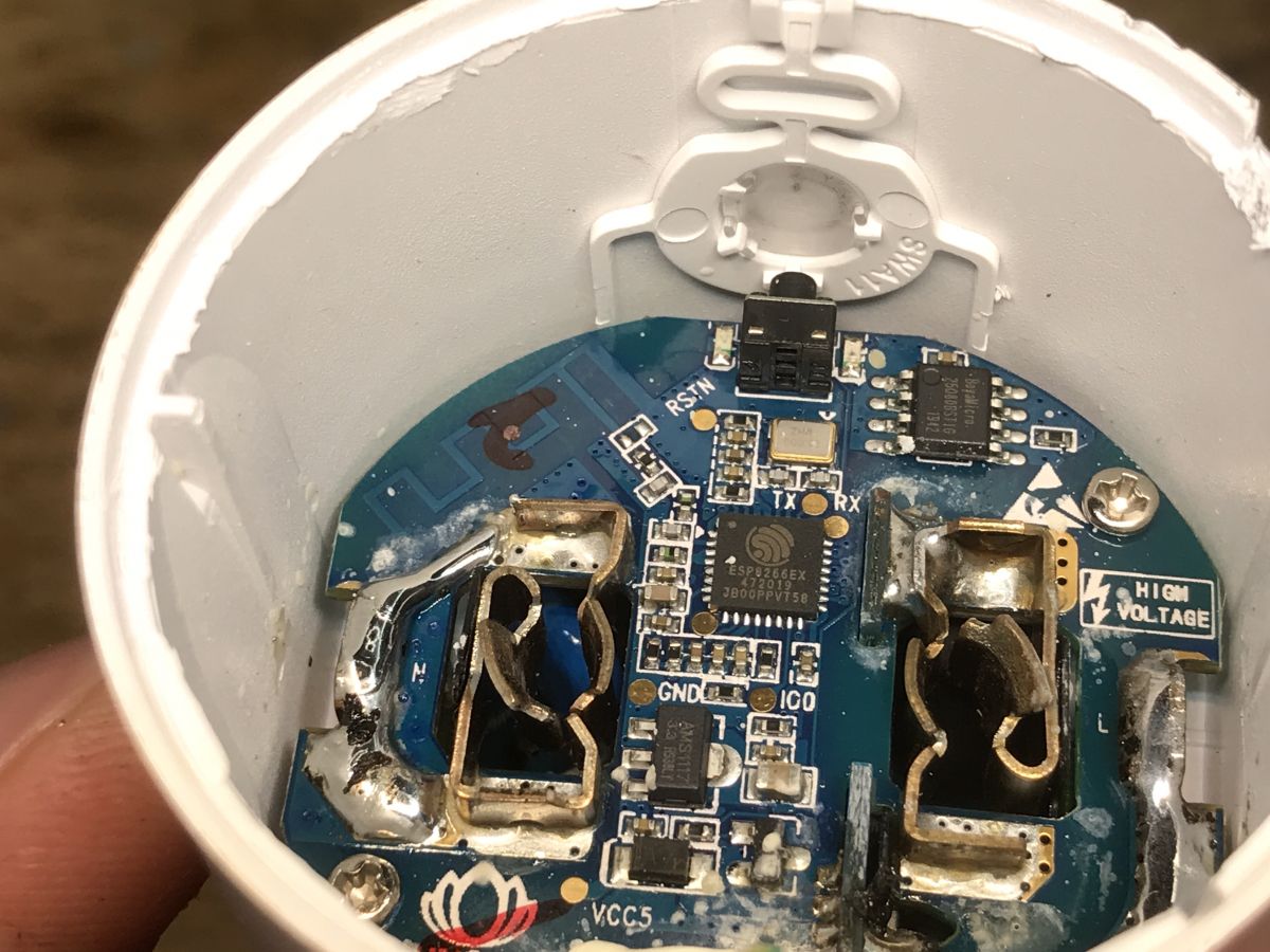

Wnętrze BW-SHP10

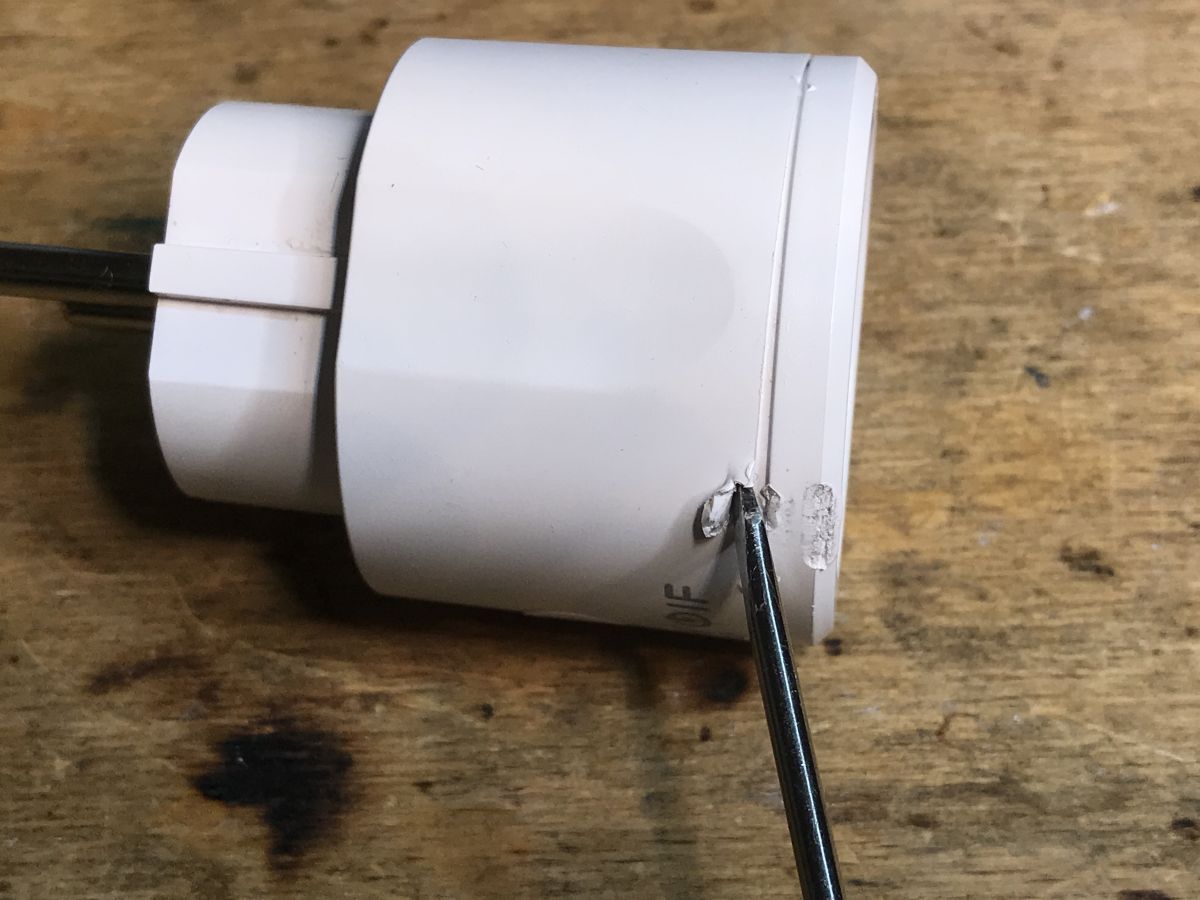

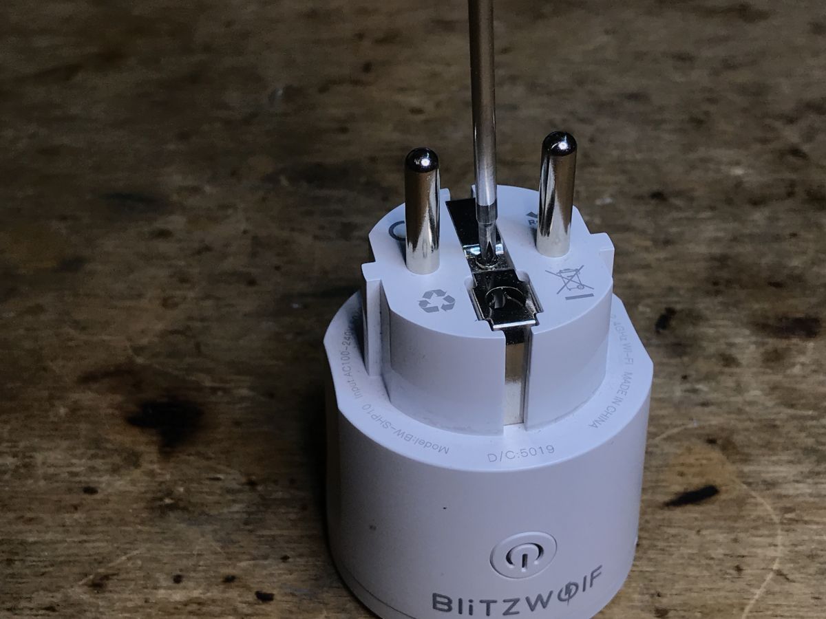

Tym razem nie ma ukrytej, pojedynczej śrubki. Na na dole nie trzyma wbrew pozorom obudowy, nie ma po co jej odkręcać:
Musimy podważyć "kołnierz":
W ten sposób dostajemy się do wnętrza:

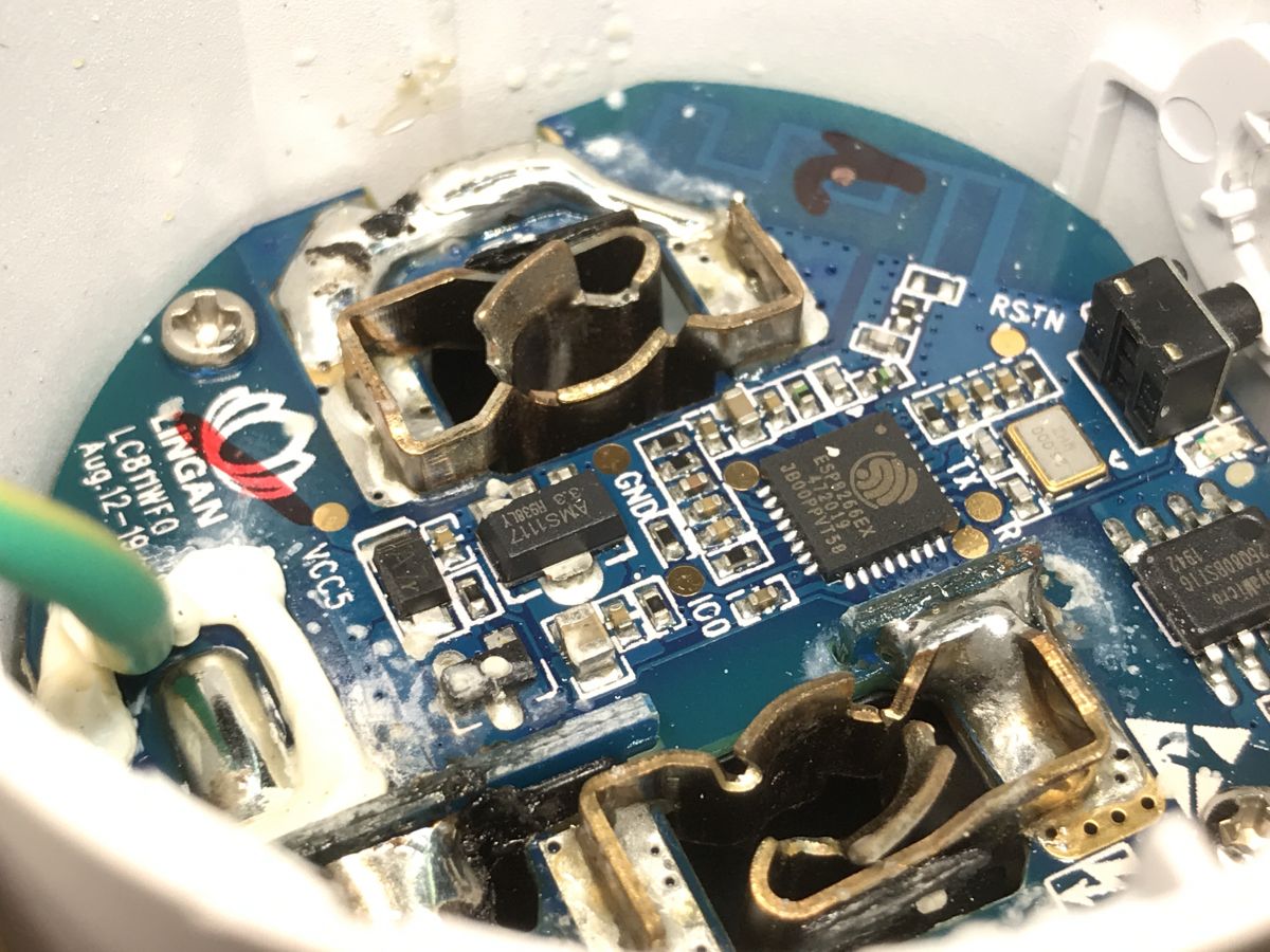

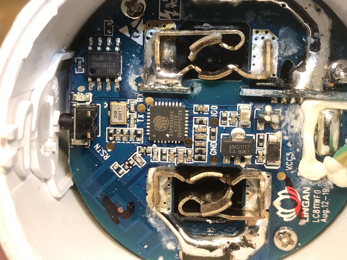

W środku widać ESP8266EX bezpośrednio na PCB produktu, obok jest kość pamięci z wsadem (BoyaMicro 25Q80BSTIG), widać też oscylator kwarcowy od ESP, przycisk, a nawet antenkę WiFi (tylko na PCB) oraz regulator LDO 3.3V AMS1117.

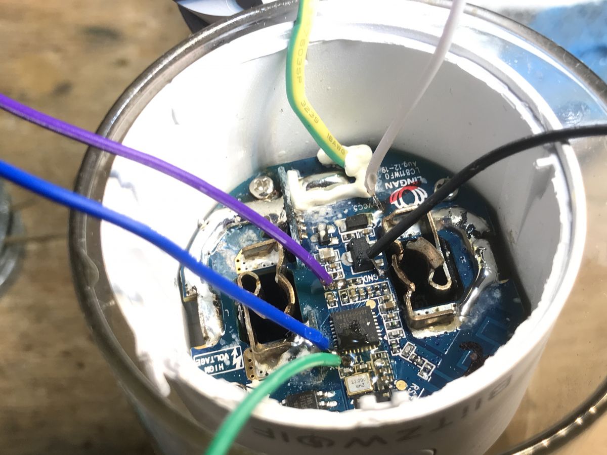

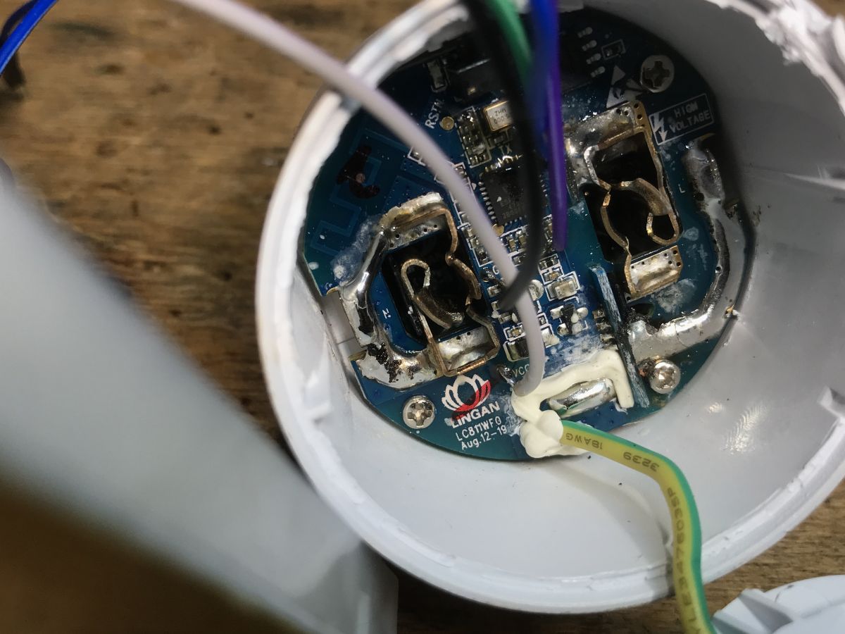

Nie trzeba wyciągać PCB. Najpierw nakładamy topnik, potem pobielamy pady.
To jest ESP8266, potrzeba pięciu przewodów:
- masa
- zasilanie
- RX
- TX
- IO0 (na stałe na masę)
ESP musi bootować z IO0 na poziomie masy by uruchomić tryb bootloadera.
Opisywałem to nie raz, chociażby tutaj:
https://www.elektroda.pl/rtvforum/topic3749207.html

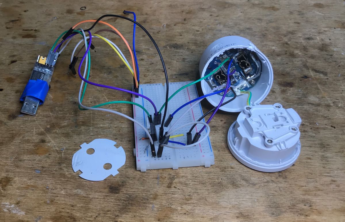

Mój układ do programowania:
Wgrywamy Tasmotę poprzez esptool.py. Potem ustawiamy szablon:
{"NAME":"BW-SHP10","GPIO":[0,0,0,0,157,21,0,0,0,17,0,0,0],"FLAG":0,"BASE":18}

To było dość ciężkie gniazdo do uwolnienia od chmury. O wiele łatwiej poszło mi z BW-SHP6. W przypadku tego BW-SHP10 trzeba sięgać lutownicą i sprytnie celować pobielonymi kabelkami tak by przylutować je do wcześniej pobielonych padów. Dobrze, że chociaż są tutaj dostępne i opisane pady. Nie sprawdzałem, czy tuya-convert działa, to zostawiam czytelnikowi, bo zawsze to jakaś szansa na zmianę softu bez lutowania. To na razie tyle, a jeśli szukacie tematów o innych urządzeniach Blitzwolf to zawsze można użyć naszej forumowej wyszukiwarki bądź sprawdzić naszą listę wnętrz urządzeń IoT:
