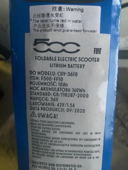

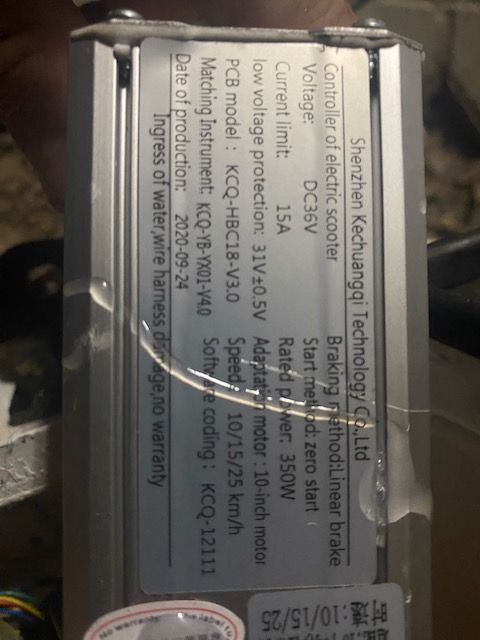

Pacjent: hulajnoga Fiat 500 Cross
Objawy: bateria po pełnym naładowaniu, hulajnoga bez problemu jeździ mniej więcej 100m -200m przy wadze dziecka lub koło 50m przy obciążeniu dorosłego - po przejechaniu takiego odcinka wyłącza się całkowicie, gaśnie wyświetlacz, brak możliwości uruchomienia przyciskiem
Ponowne uruchomienie może nastąpić np. po podłączeniu ładowarki na 2sekundy.
Podjęte czynności:
1. bateria zmierzona miernikiem po naładowaniu- ok. 38.5V,
2. hulajnoga testowo uruchomiona na stole bez obciążenia przejdzie nawet 3km- dłużej nie sprawdzałem,
3. po teście 3km na stole napięcie spada ok. 0.5V
4. po teście 3km na stole, controler chłodny
5. po teście na ziemi, obciążeniu wagą dorosłego i do momentu całkowitego wyłączenia controler jest mocno ciepły
6. uszkodzenie kabli wykluczone
7. u poprzedniego właściciela dawno temu wyświetlał się błąd E3 i E5- teraz tylko raz wystąpił E3
8. czujnik halla zweryfikowany - prawidłowy
9. Ponowne uruchomienie może nastąpić po podłączeniu ładowarki na 2sekundy lub odłączenia kontrolera od baterii.
Macie jakieś pomysły jak uporać się z problemem? Dziecko strasznie już niecierpliwi się
Niestety nietrafna wymiana kontrolera z wyświetlaczem lub baterii z bms może nieco zaboleć.
Z góry dziękuję za pomoc.
