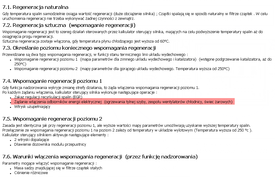

    Nie ma "świecy podgrzewającej paliwo do wypalania DPF"- do tego używane są "zwykłe" świece żarowe, i to nie zawsze. Tak samo jak nie zawsze włączanej jest ogrzewanie tylnej szyby i lusterek- wszystko zależy od warunków.

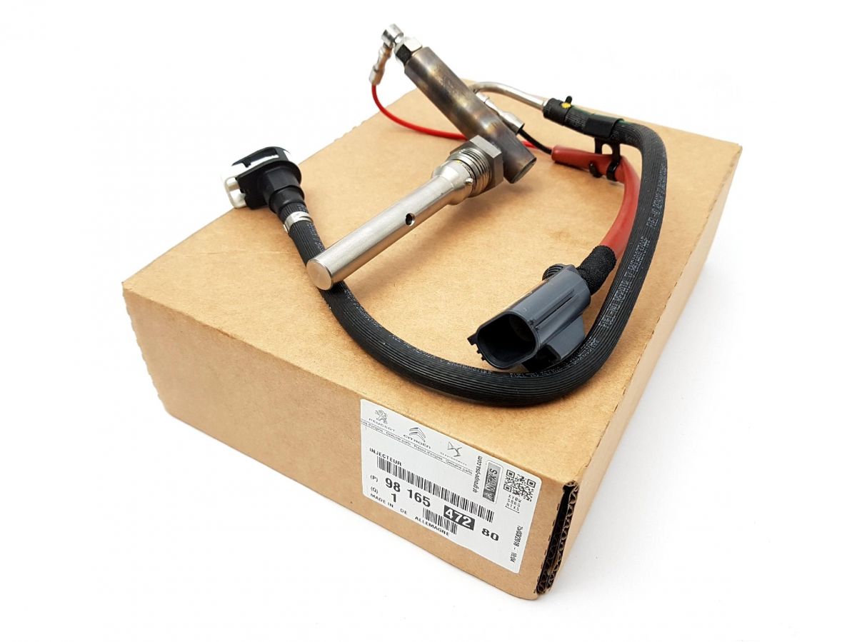

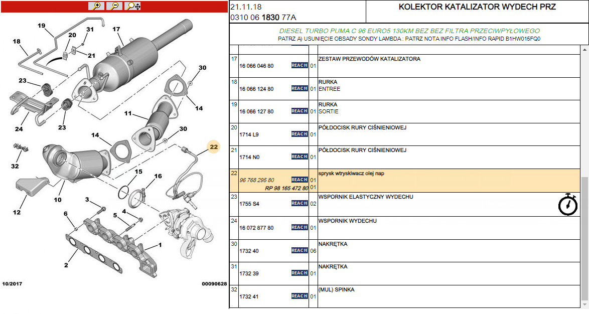

    Nie zgodzę się. Jest coś takiego
    Wtrysk FAP Jumper Boxer Ducato 2.2 HDI 9816547280
    Jest na 100% bo u mnie był całkowicie zatkany

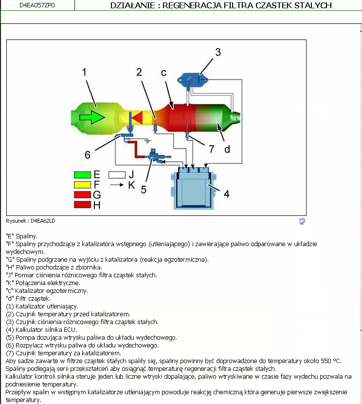

  • #5 20774887
    kaczor2502
    Jak widać na końcu czerwonego przewodu, paliwo trafia na rozgrzaną świecę i wypala dpf-a. Element ze zdjęcia jest oznaczony jako 6
    Peugeot Boxer 2.2 2013r.: Schemat podłączenia kontrolki DPF z przekaźnika świecy podgrzewającej

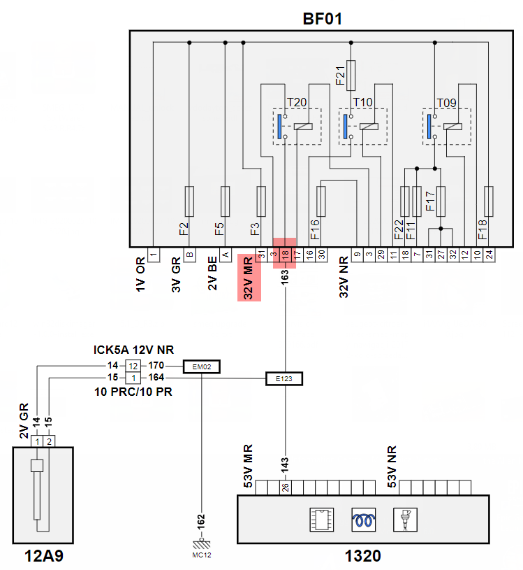

  • #8 20774942
    artur.heise
    kaczor2502 napisał:
    https://youtube.com/watch?v=lOgpYnJQjVg&si=y6UdQTtSSmKMfpaF popatrz sobie co tam jest a później pisz że nie ma świecy.

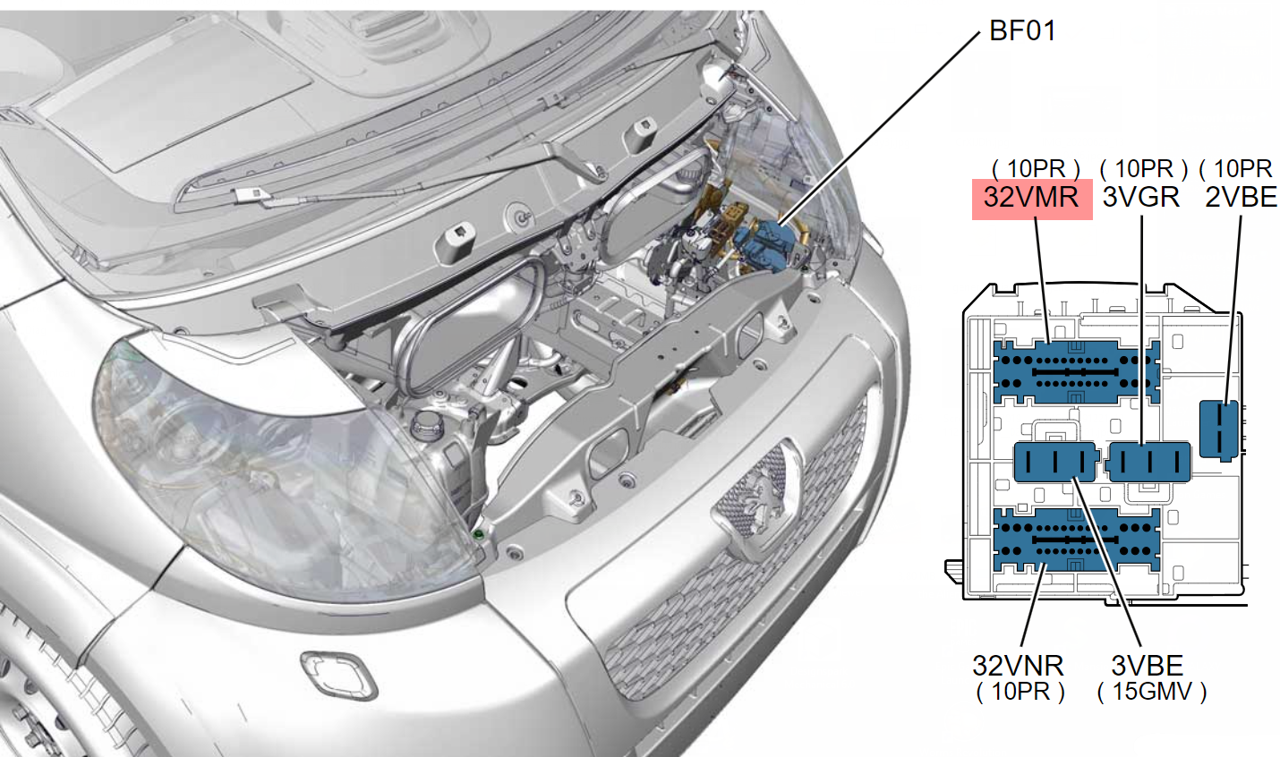

    To pisz, że to Puma a nie HDi. :)
    Pin 18, 36-pinowa wtyczka brązowa.
    12A9 : świeca żarowa rozpylacza paliwa do układu wydechowego
