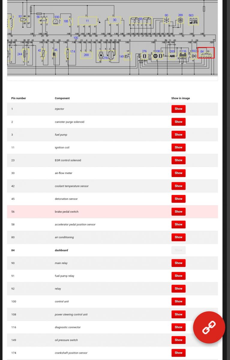

    Masz tu kawałek schematu może coś namierzysz.
    Opel Meriva A 2005 PB Nie działa prędkościomierz/ brak błędów Opel Meriva A 2005 PB Nie działa prędkościomierz/ brak błędów
    Jutro zerknę jeszcze w tisa jak znajdę chwilę.
  • #9 20775341
    Frost160

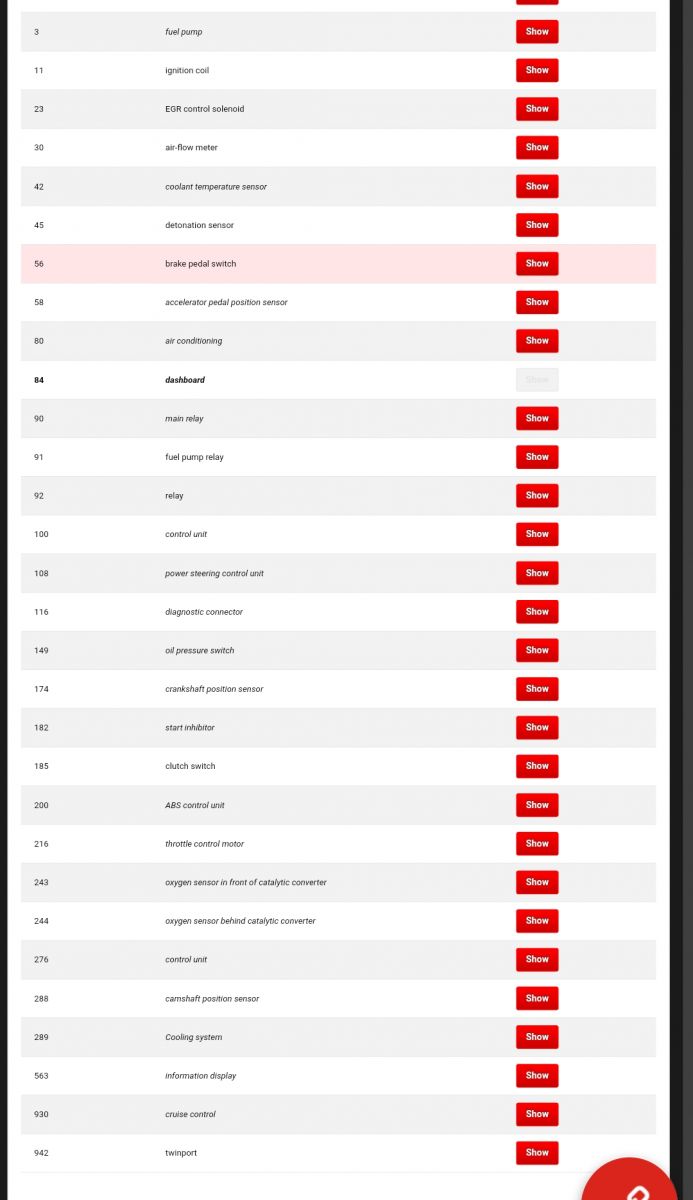

    Co to jest to oznaczone 276 na schemacie od Ciebie ?

    276 to komputer sterujący nadwozia. Jeszcze pytanie ABS 5.3 czy 8 z ESP czy bez, z ASR czy bez. W tisie mam rok modelowy 2005 z tym silnikiem ale muszę wiedzieć to co w pytaniu powyżej. Według Tisa nie przychodzi sygnał bezpośredni z ABS.

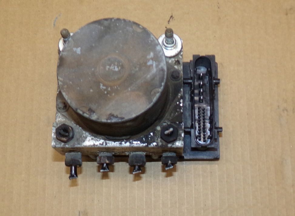

    Poglądowa fotka tak wygląda wtyczka:
    Gdyby nie to że przewody hamulcowe które idą z pompy do kół są już skorodowane na tyle że pewnie przy próbie odkręcenia sie uszkodzą to bym ją już dawno wyjął z tego auta i z czytał oznaczenie.
    Ale tester (Tex-a/gutmann) pokazują że wersja 8.0 (ma esp więc się zgadza).

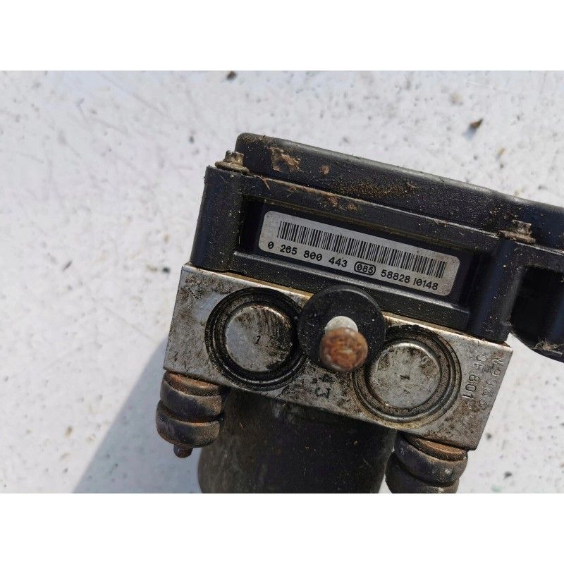

    Oznaczenie tej pompy w oplu:
    0265950954
  • #26 20827394
    ociz
    Oznaczenie jest od spodu, naklejka na sterowniku.
    Testerem też zazwyczaj można odczytać jego nr, tylko czasem nie pełny.

    Wtyczka i oznaczenie pomy z tego auta to :
    0265950954 i ma taka wtyczke Opel Meriva A 2005 PB Nie działa prędkościomierz/ brak błędów
    Nie umiem znaleśc jej pin-out bo taki z boscha 8.0 jak wrzucałem jest całkiem inny.
