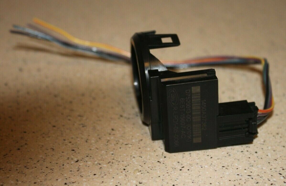

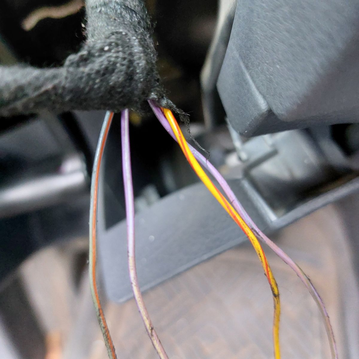

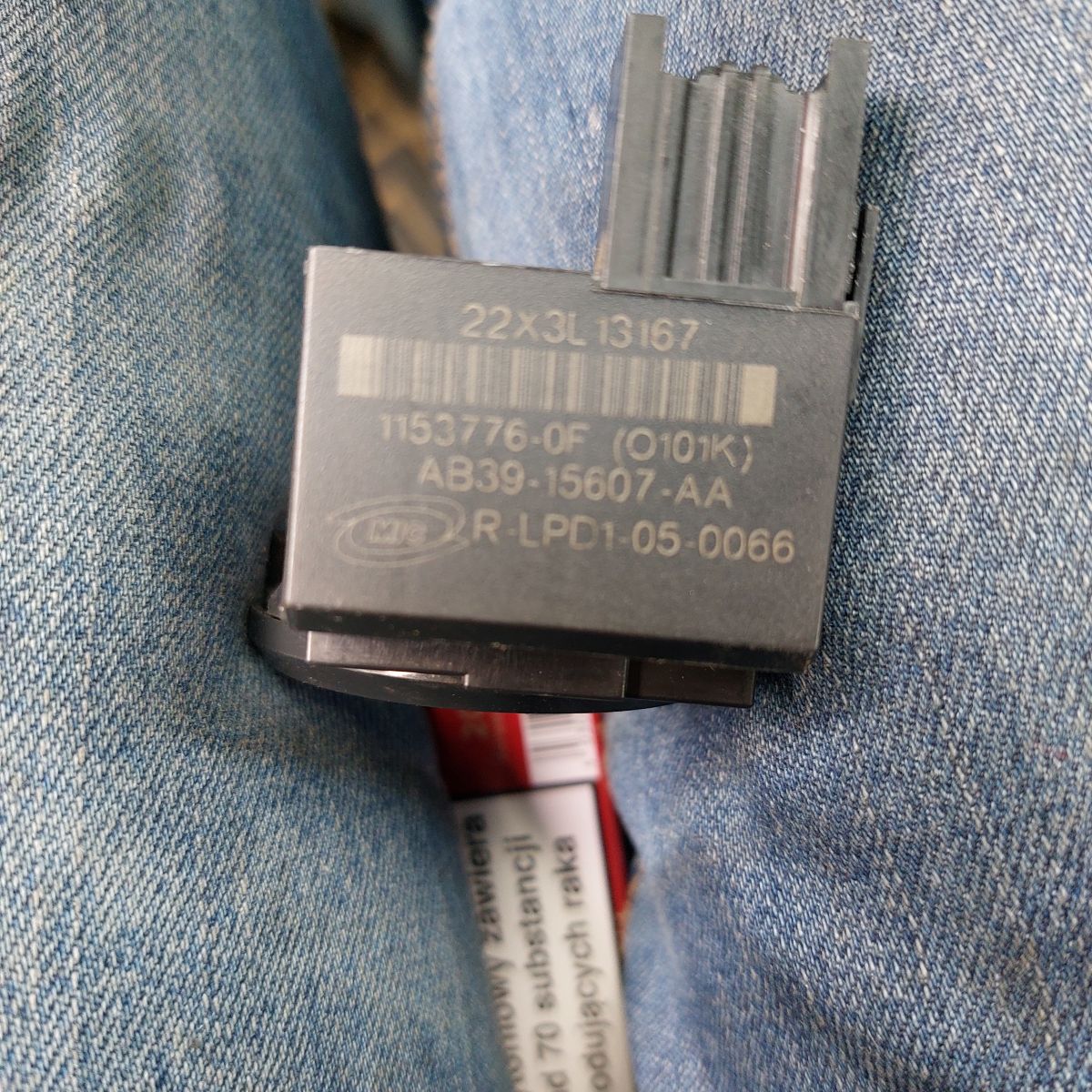

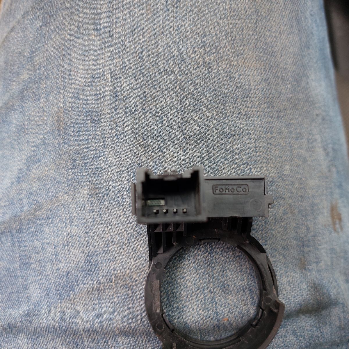

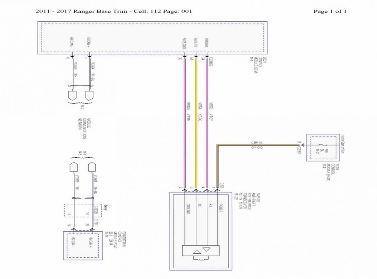

    Witam auto po kradzieży, poobcinane kable zostało mi ogarnąć pętle od ima brak kostki potrzebuje kawałek schematu lub jakąś podpowiedz.

    Może to jakoś pomoże? Od góry żółto-pomarańczowy, fioletowo biały, fioletowy i ostatni inny kolor ale może to od wiązki zależy

    Podkreślam że to nie jest sto procent pewne, taki opis mam:
    1.szaro pom
    2.fioletowo biały
    3. żółto czerw
    4.fioletowo szary
    Jeden od strony krawędzi od tego wycięcia prostokątnego.
