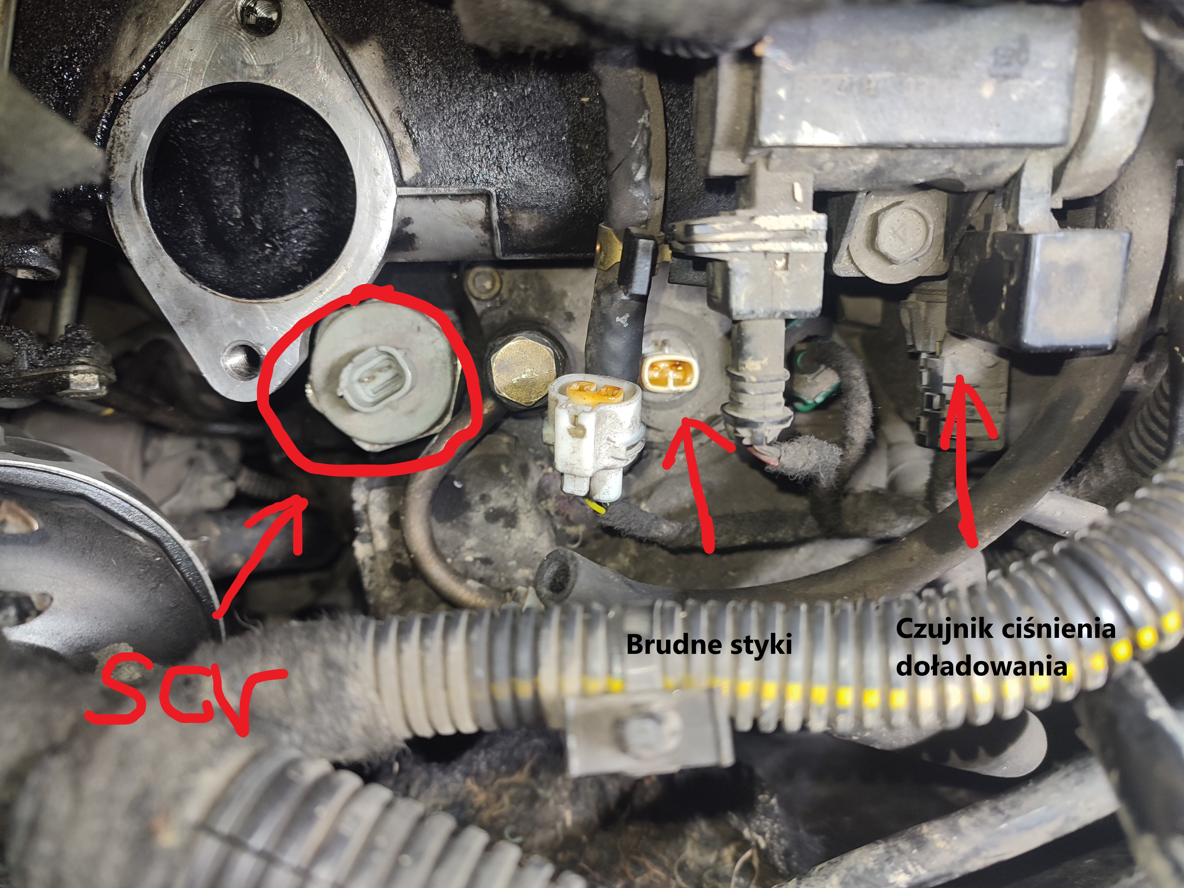

    Problem pojawił się tamtej zimy. Przy temperaturach poniżej 0 silnik strasznie szarpał. Po przejechaniu ok 5km wszystko było już OK i silnik pracował prawidłowo. Charakterystyczne jest to że szarpie w przedziale obrotów od 2000 do 3200. Poniżej i powyżej nie szarpie. Przez okres letni było raczej OK, ale teraz znów pojawia się szarpanie i pewnie po przymrozkach będzie tragedia. Wymieniłem filtr paliwa, wyczyściłem EGRa, przelutowałem sterownik pompy. Świece żarowe sprawdzone omomierzem i dodatkowo plusem czy iskrzy. Zawór TCV wymieniałem 6 lub 7 lat temu bo oryginalny przeciekał. Z robione na nim ok 100k km. Co mogę jeszcze sprawdzić/wymienić?
    Oleju nie bierze. Przebieg 236k km. Sterownik raz naprawiałem - zimny lut na kondensatorze.

    Sprawdziłem wężyki i podciśnienie. Wszystko jest idealnie. Same wężyki wymieniałem z 5 lat temu. Skupiłem uwagę na filtr paliwa. Muszę wymienić oringi na króćcach bo trochę za luźno końcówki chodzą. Podobno są to oringi 9x2mm oczywiście olejoodporne. Na górze filtra jest podgrzewacz i tu może być wg mnie problem. Kostka jest przypalona ale ma 12V. Nie ma za to przejścia na pinach w filtrze. Czy jest to jakaś grzałka elektryczna? Da się to dokupić czy trzeba cały filtr?
    Napiszę jak uporałem się z problemem. Może komuś się przyda.
    Przerywanie ustąpiło po czyszczeniu czujnika ciśnienia doładowania (był cały zapchany nagarem) i styków zaznaczonych na zdjęciu. Nie wiem co to jest, chyba elektrozawór. Zabrudzony jakby ropą, ale może to też przez elektrozawór TCV, który kiedyś przepuszczał paliwo na sterownik główny (wymieniony 8 lat temu).
    O dziwo kilka lat wcześniej czyściłem czujnik doładowania bo też był zapchany ale efekt był taki że wtedy wyłączało co kilka sekund turbinę przy przyspieszaniu bo odczytywało zbyt duże ciśnienie. Wykręciłem też elektrozawór SCV i wymyłem go w myjce ultradźwiękowej ale raczej nie był zabrudzony. Teraz nawet minusie jest moc ;)
