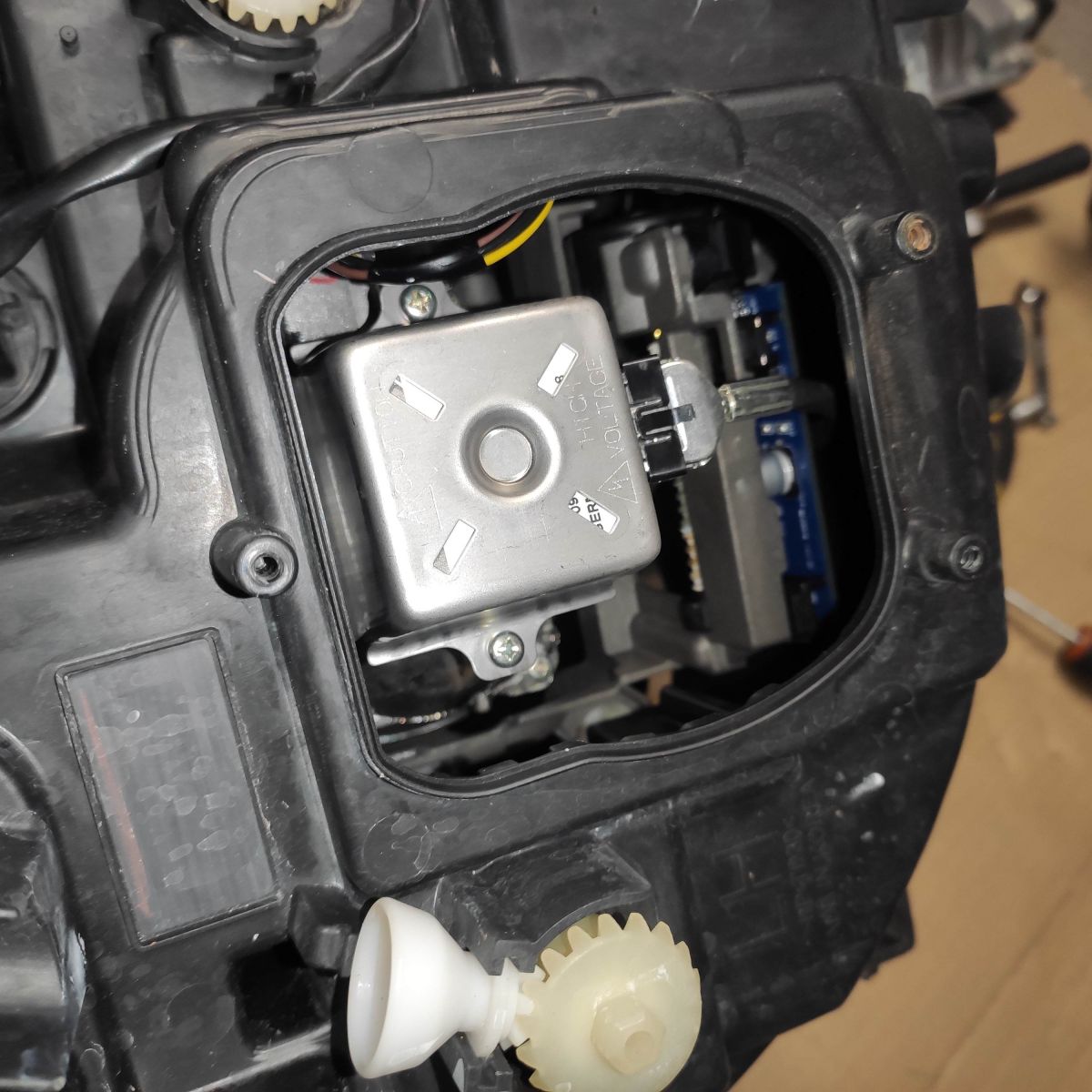

    Mam problem z Bixenonami w Mokka. Auto zakupiłem już z tą usterką. Wyświetla komunikat" sprawdź układ poziomowania reflektorów " Bezpiecznik od poziomowania lewego był spalony po wymianie działa poziomowanie, prawy mimo że bezpiecznik jest sprawny to poziomowanie reflektora nie działa, nie działają też światła drogowe (długie) obydwu reflektorów. Zamówiłem przetwornice ale to chyba nie będzie to, myślę nad wymianą/podmianie modułu tych że świateł ale nie wiem gdzie on się znajduje. Może ktoś coś podpowie? Na komputerze wyskakuje błąd komunikacji z lampami.

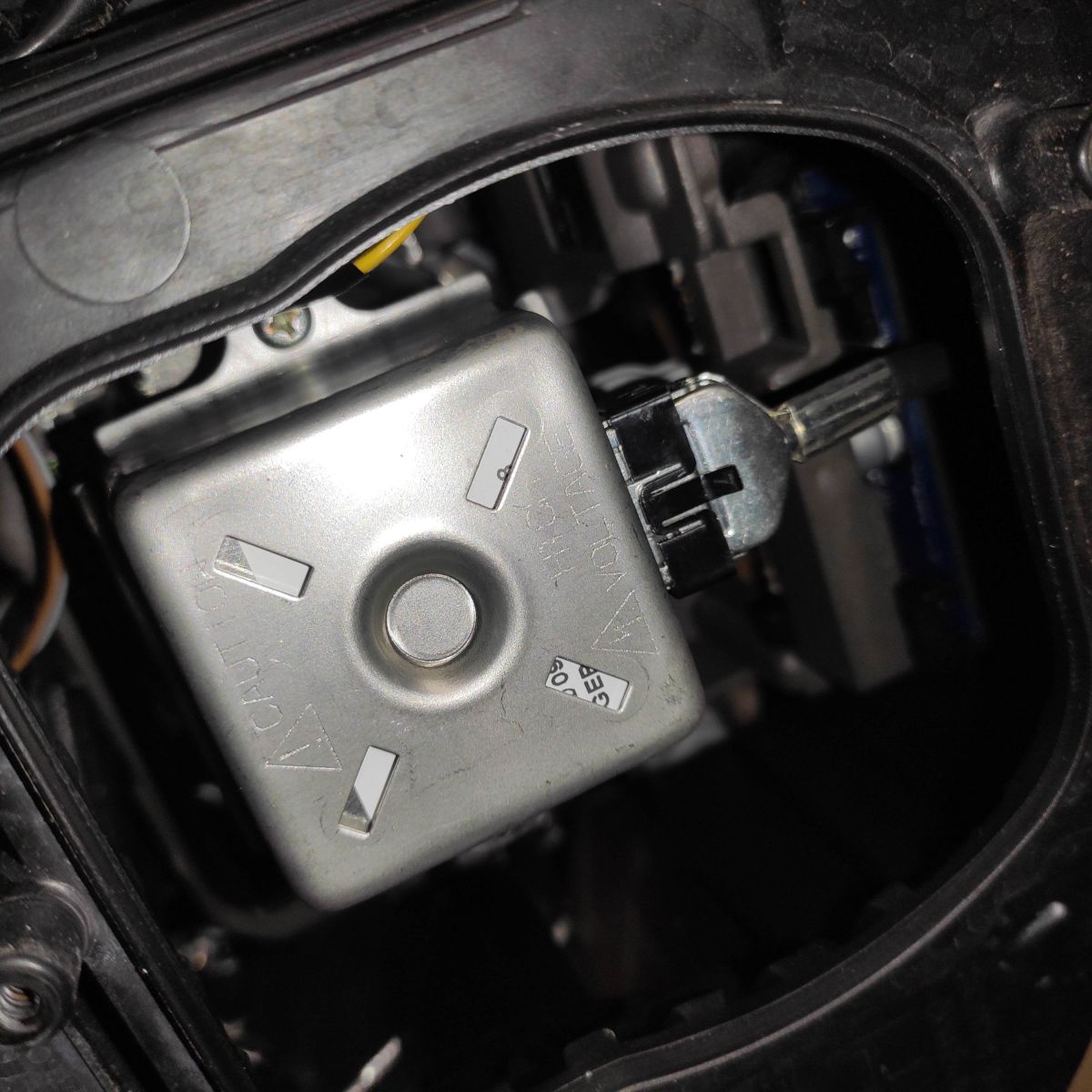

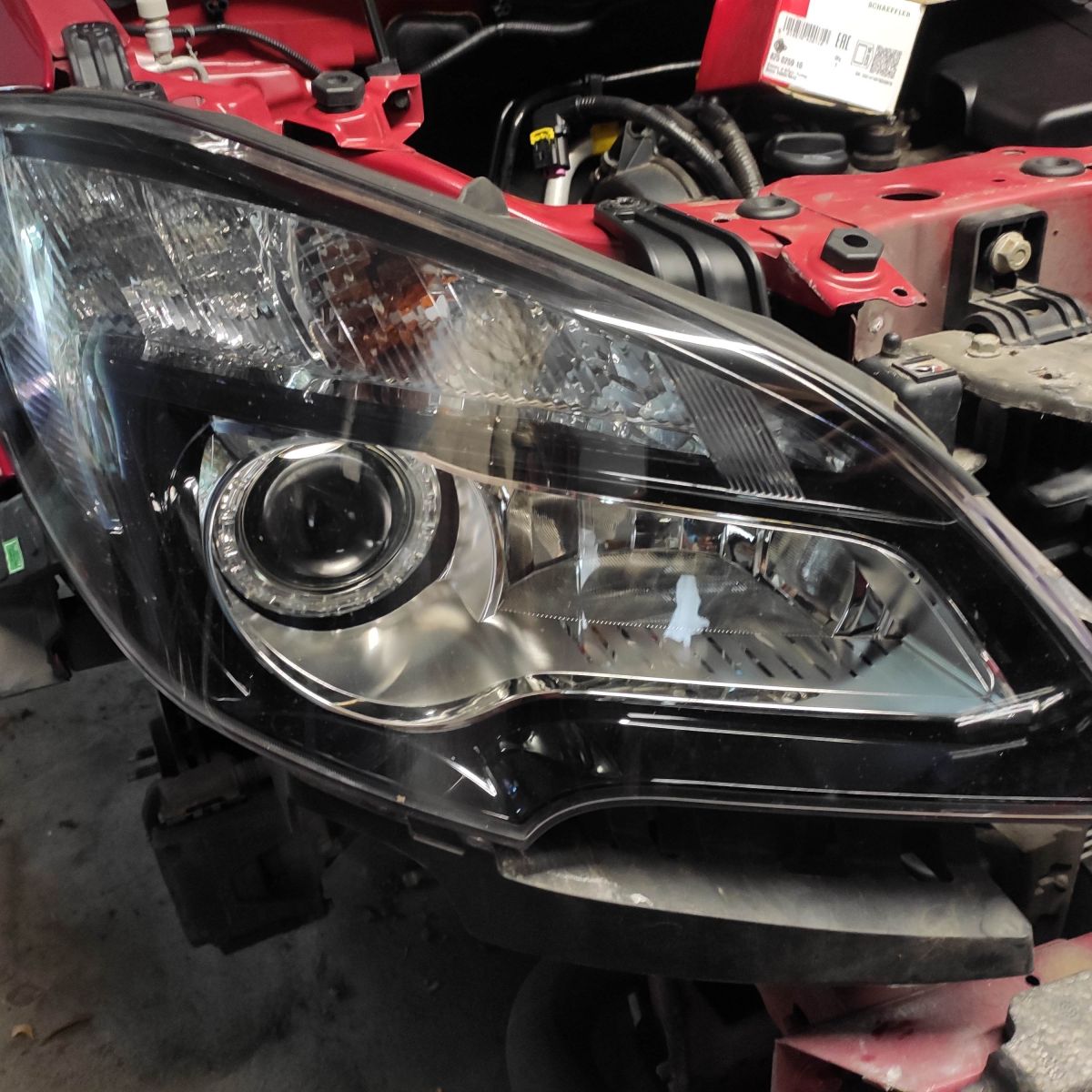

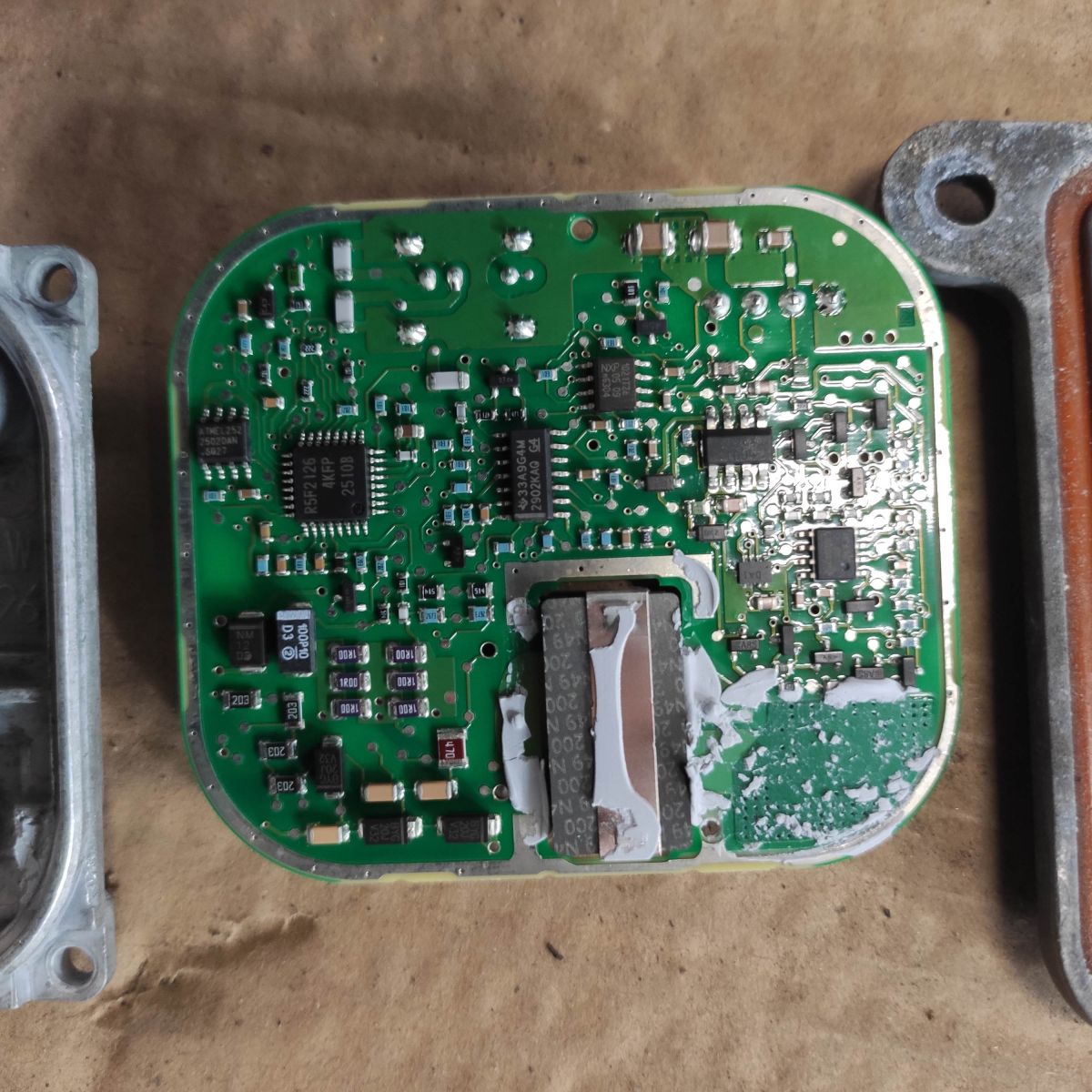

    Szukam modułu bi-xsenonów , gdzie on się znajduje? Bo widzę na znanym portalu aukcyjnym że takowy występuje ale gdzie on jest zamontowany bo pod maską go nie widzę.
    Załączam zdjęcia reflektorów.

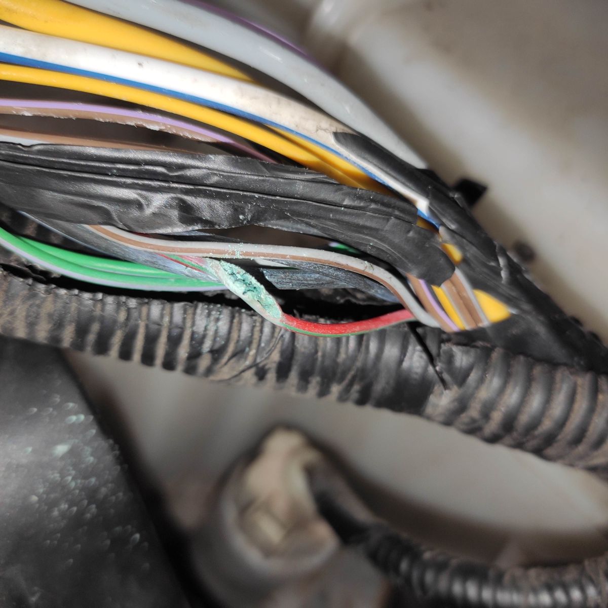

    Udało mi się odczytać błędy z modułu AFL i są to U1522 U1523 U1524.

    Przyczyną był przegnity przewód we wiązce między lampami. Temat do zamknięcia.
