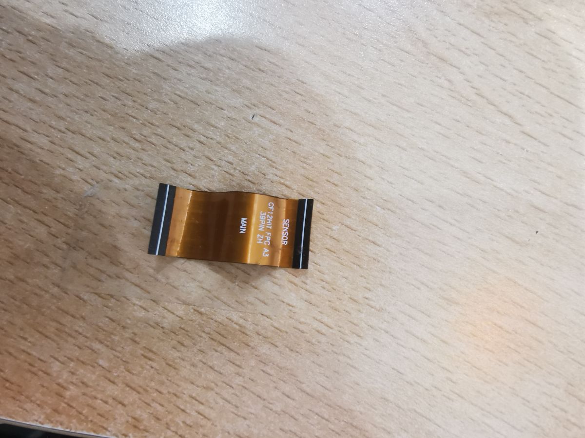

    Szukam FLEX do wideorejestratora samochodowego VANTRUE N4 Poszukiwany FLEX do wideorejestratora samochodowego VANTRUE N4 Poszukiwany FLEX do wideorejestratora samochodowego VANTRUE N4

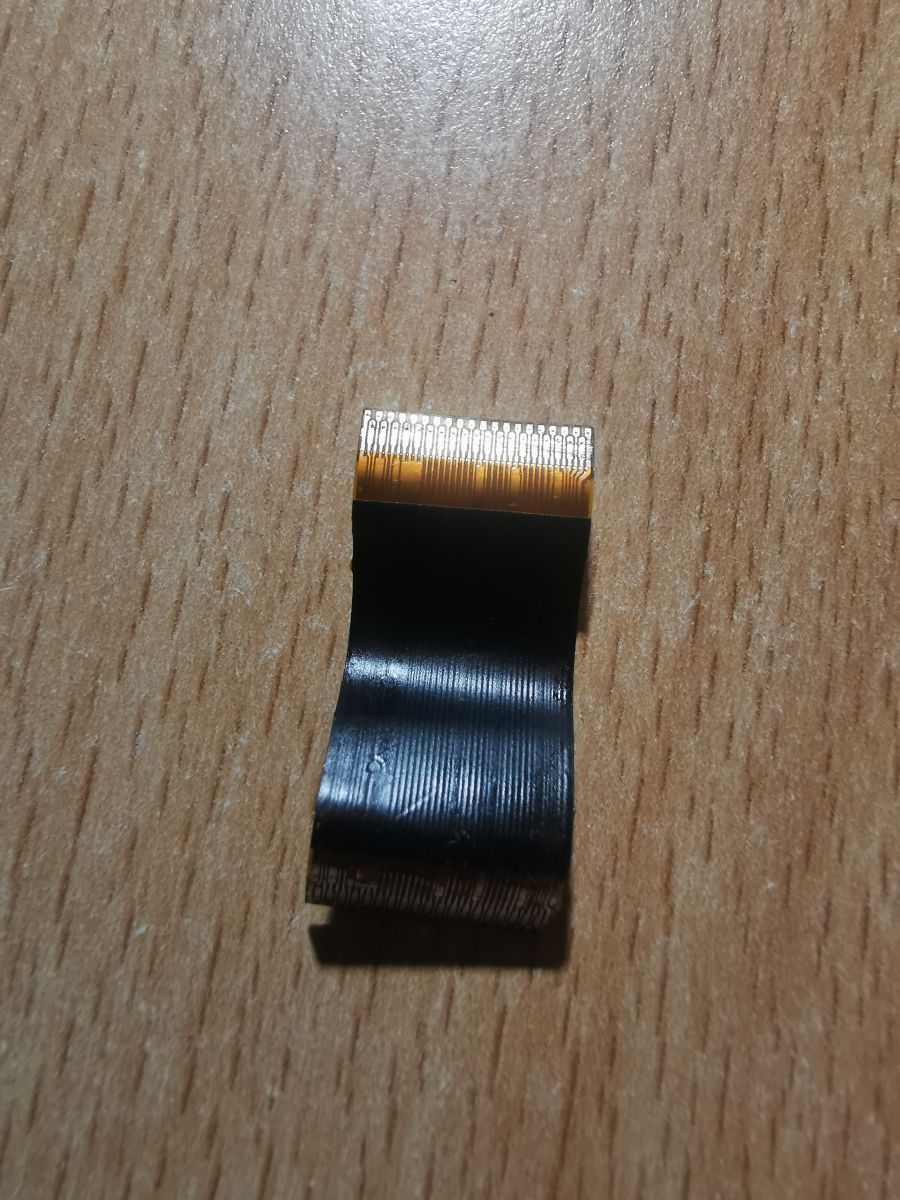

    Ok, więc namierz których linii taśma flex nie łączy i puść drutem nawojowym ich obejście.
  • #5 20781915
    Zoo12

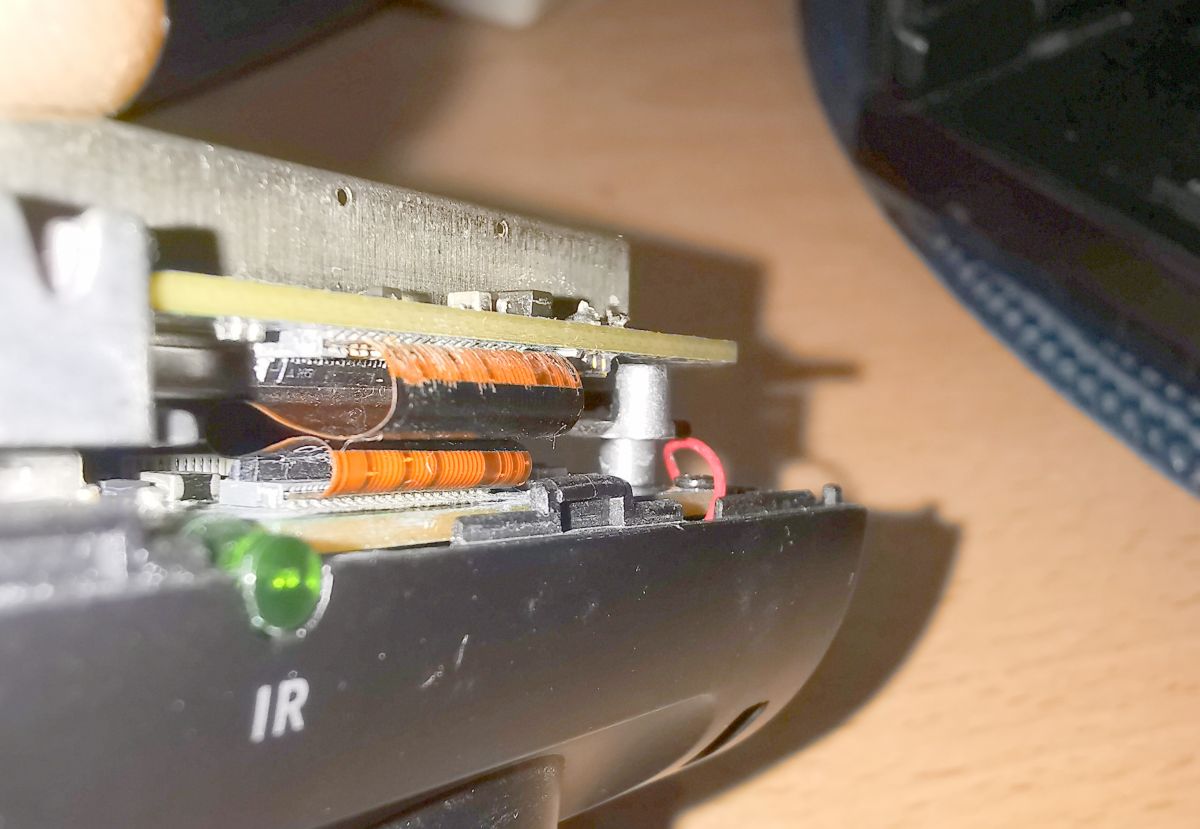

    Czekam na odpowiedź producenta ale raczej marne szanse. Zostanie zabawa z lutownicą tyle że trochę ciasno jak na mój wzrok:/ Taśma po złożeniu płyt jest złożona w coś w rodzaju litery S a styki lutownicze są po obu stronach gniazd. Sama taśma mimo że wygląda na jednostronną to ma dodatkowo przelotki na niektórych ścieżkach. Przykładowo z jednej strony taśmy ścieżka numer 3 jest numerem 11 na drugim końcu Poszukiwany FLEX do wideorejestratora samochodowego VANTRUE N4 taśmy. Poszukiwany FLEX do wideorejestratora samochodowego VANTRUE N4

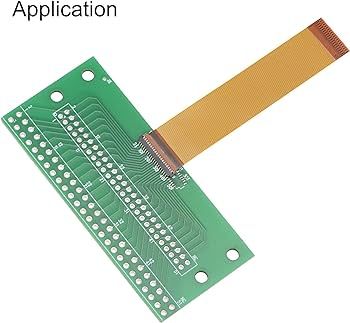

    Wiadomo, że nie będzie to proste, bo po pierwsze trzeba mieć odpowiedni sprzęt do lutowania, a po drugie zachować dużą precyzję. Innego rozwiązania nie ma - albo bezpośrednio łatać flexa albo zrobić obejście dla brakujących linii.
    Taśmę flex 39pin o danym rozstawie kupisz bez problemu, natomiast połączenia w niej są równolegle, więc musiałbyś zaprototypować płytkę pcb jako pośrednika zmieniającego układ połączeń albo uszyć coś na płytce adaptera ale to ciężko będzie upakować w nawigację :)
