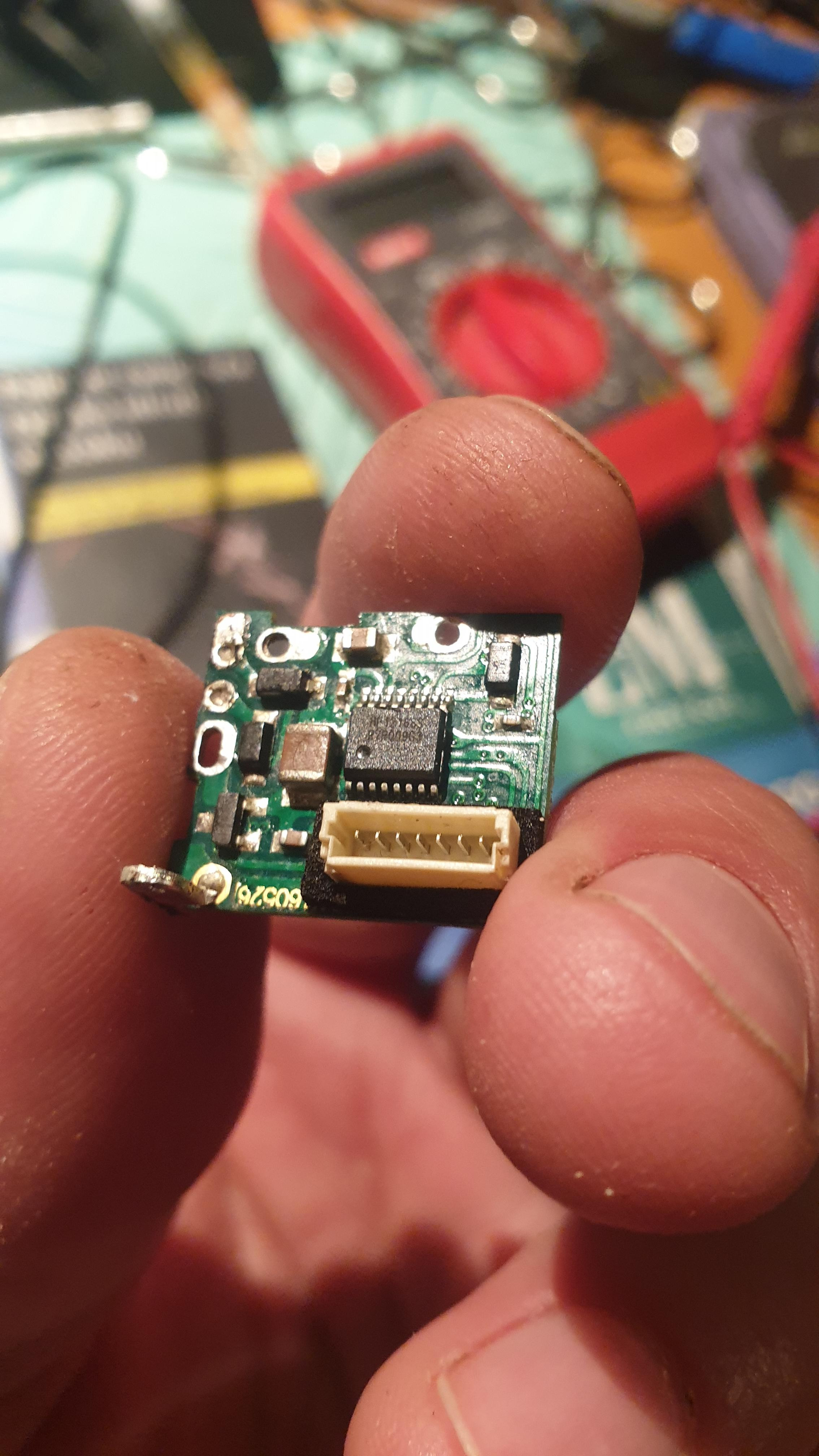

    witam,
    w moim Ryobi RMT 1801 uległ uszkodzeniu wyłącznik. Urządzenie jest całkowitym trupem. Napięcie do wyłącznika dochodzi. Silnik sprawdzony na krótko sprawny.
    Rozebrałem wyłącznik, N channel sprawny. Podejrzewam uszkodzenie scalaczka na płytce. Bramka tranzystora nie dostaje żadnego sterowania. Podejrzewam, że jest to PWM driver jednak nie mogę znaleźć do niego datasheeta.
    Podaje dane odczytane z układu:
    HF1216SS
    R7P00GS
    Maj frendy wystawiają aukcje z rzekomym podejrzanym ale żodyn nie udostępnia datasheeta. :(
    Dowiadywałem się w serwisie, wyłącznik niby jest dostępny ale jego cena jest tak powalająca, że dokładając 50zł miałbym drugie nowe urządzenie!
    Bardzo dobra ekologiczna polityka firmy!
    Proszę o pomoc, chciałbym spróbować dobrać zamiennik! i naprawić to w rozsądnych kosztach.
    Słyszałem od pewnego gościa z serwisu w Łodzi, że jest w Internecie ktoś kto je naprawia za 50zł ale nie mogę znaleźć na niego namiaru.
    pozdrawiam

    Witam - proponuję zastosować jakiś ogólnodostępny i tani włącznik od wiertarko-skręcarki przykładowo ;
    https://allegro.pl/oferta/7-2v-24v-przelacznik-wiertarki-16a-14292372992
    Są podane wymiary ( gabaryty ) prawdopodobnie trzeba będzie trochę dopasować oraz usunąć zbędne elementy.
    https://allegro.pl/oferta/7-2v-24v-fa2-16-1wek-pyloszczelna-przelacznik-kon-14297695925
    Oby dwa mają diodę led do podświetlenia ,tylko prąd mają mniejszy bo do 16A DC.

    Tez zastanawiałem się nad zamontowaniem innego przełącznika ale nie wiem czy to będzie takie proste "zaadaptować" obudowę by nowy wyłącznik był zamontowany. Skończy się chyba na dłuższym pobycie w jakimś sklepie i kombinowaniu który będzie idealnie pasować.
    Kupowanie w ciemno takich rzeczy... jakoś średnio to widze.
