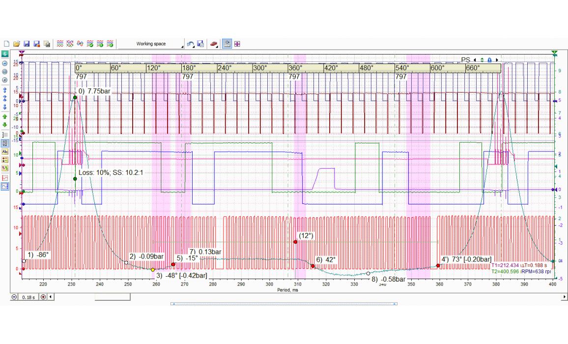

    marszałekkom
    Poziom 30  
    Witam, czy może ktoś dysponuje wzorcowymi przebiegami synchronizacji wału z wałkami w N46B20?
  • #3 20778416
    marszałekkom
    Poziom 30  
    Trochę mało, 112 stopni obrotu wału, mi potrzeba 720.
    #4 20778435
    ste
    Jest tam na drugim obrazku:
    Wzorcowe przebiegi synchronizacji wału z wałkami w BMW E90 320i N46B20

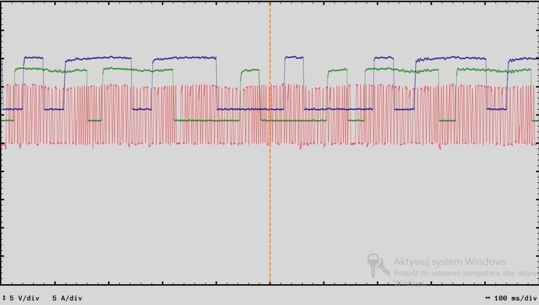

  • #5 20778663
    marszałekkom
    Poziom 30  
    Jak są numerowane kanały na tym wzorcu? Który wałek jest ssący a który wydechowy?
    Tak jest w moim przypadku, jeśli odwróciłem kolory to wałek ssący dość mocno przesunięty względem wzorcowego, jeśli nie to wszystko przestawione, ale u mnie silnik nie odpala, nie wiadomo jak vanos wysterowuje wałki przed odpalaniem i po. W sumie chyba jak nie zdejmę pokrywy to się nie dowiem.
  • #6 20779255
    marszałekkom
    Poziom 30  
    Pęknięty ślizg, przeskoczył łańcuch.
