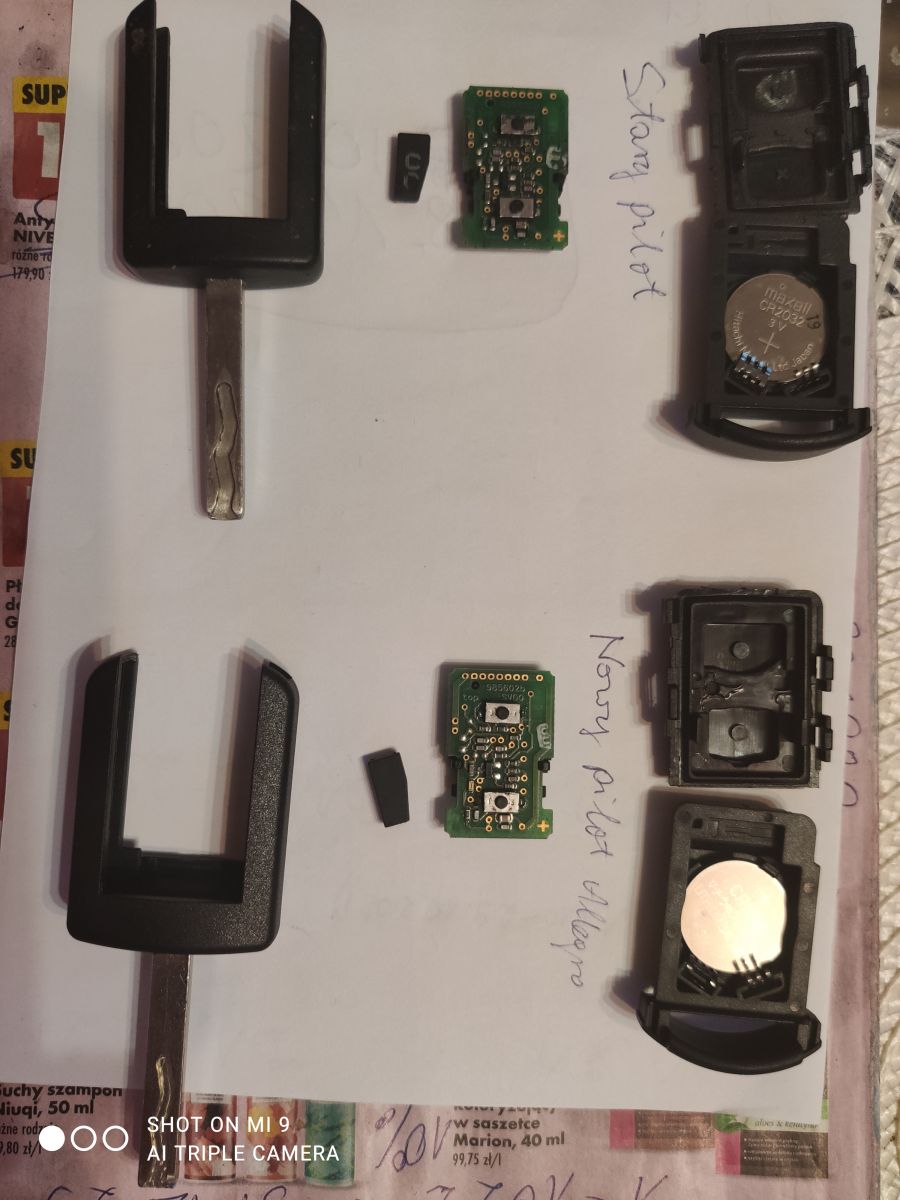

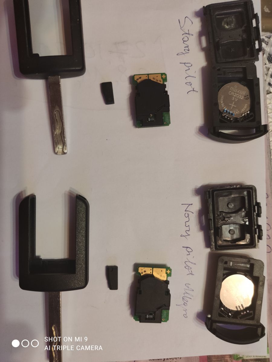

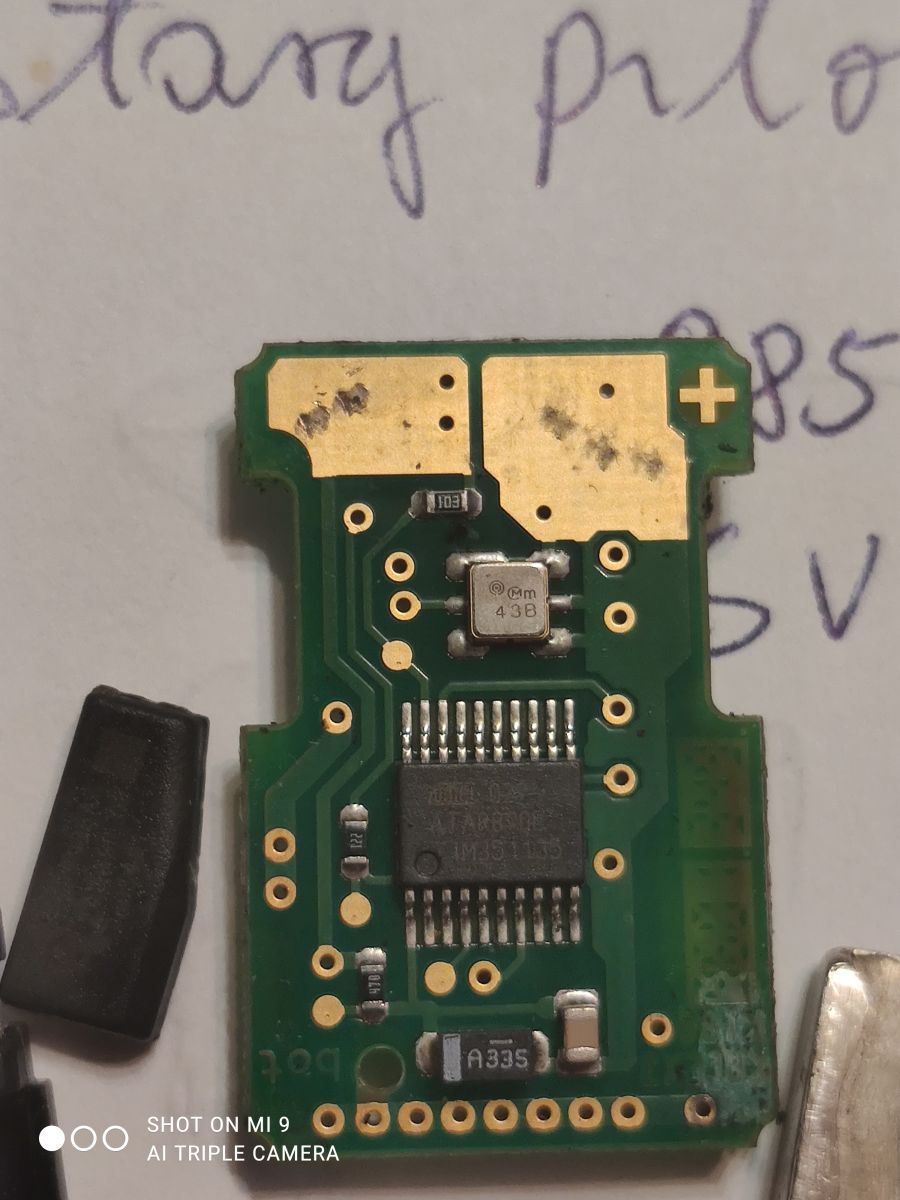

    Poziom 3  
    Witam Mam Opla Merivę A 2004r.Ponieważ zgubiłem zapasowy kluczyk kupiłem zapasowy dokładnie taki sam jaki mam orginalny razem z transponderem.Po zaprogramowaniu Op-Comem zaprogramował się tylko transponder czyli mogę go używać tylko do jazdy a nie zaprogramował mi się zamek centralny czyli pilot nie działa na otwarcie i zamykanie muszę muszę z niego korzystać otwierając drzwi kluczykiem w zamku. Moje pytanie czy jest jakaś kombinacja żeby zsynchronizować pilota przez programowanie z interfejsu czy jakoś w inny sposób przez kombinacje (kluczyk-stacyjka-zapłon-itd) Synchronizacja pilota z zamkiem centralnym w Oplu Meriva A 2004 po utracie zapasowego kluczyka Synchronizacja pilota z zamkiem centralnym w Oplu Meriva A 2004 po utracie zapasowego kluczyka Synchronizacja pilota z zamkiem centralnym w Oplu Meriva A 2004 po utracie zapasowego kluczyka
