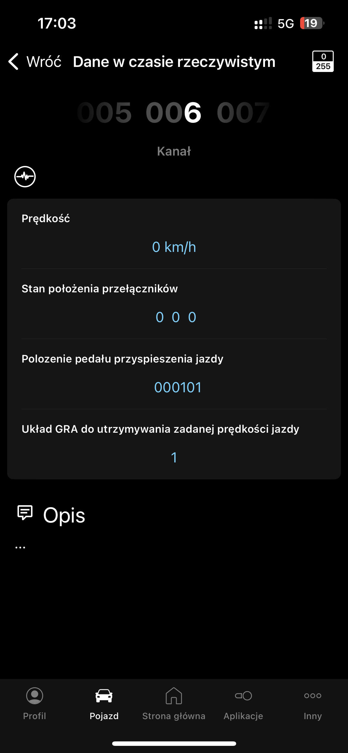

    Brak reakcji tempomatu na pedał gazu w Audi A3 8L 1.9 TDI - Testy OBD, rocznik 2000 Brak reakcji tempomatu na pedał gazu w Audi A3 8L 1.9 TDI - Testy OBD, rocznik 2000 Brak reakcji tempomatu na pedał gazu w Audi A3 8L 1.9 TDI - Testy OBD, rocznik 2000 Brak reakcji tempomatu na pedał gazu w Audi A3 8L 1.9 TDI - Testy OBD, rocznik 2000 Brak reakcji tempomatu na pedał gazu w Audi A3 8L 1.9 TDI - Testy OBD, rocznik 2000 Brak reakcji tempomatu na pedał gazu w Audi A3 8L 1.9 TDI - Testy OBD, rocznik 2000 Audi a3 8l 2000 rocznik wersja poliftowa
    1.9 tdi

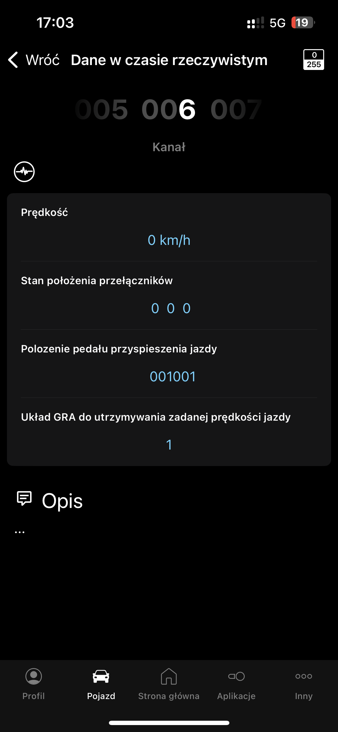

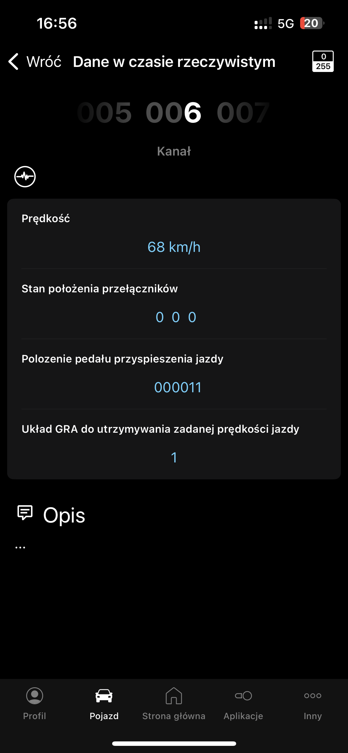

    Otóż podpiąłem kostkę pod obd i na kanale 6 sprawdziłem czy reaguje na przyciski w tempomacie, na manetce jest reakcja, przy pedale sprzęgła i hamulca również, ale przy pedale gazu już nie. Jakieś pomysły?
    Zwiększanie prędkości przez tempomat nie działa. Tylko czasem da się go włączyć. Ma swoje humorki.

    A gdzieś ty wyczytał że ma być reakcja na pedał gazu?
    Typowo to stara manetka i przyciski w niej raz łączą raz nie.

    Miałem podłączoną kostkę podczas jazdy. Klikałem przyciski tempomatu i wartości się zmieniały, a tempomat się nie włączał. Tu nie może chodzić o przyciski tempomatu
  • #6 20781692
    sigwa18
    Pierwsze do działania tempomatu nie może być błędów w module sterowania silnika. Sygnał prędkości pojazdu musi by stabilny i zawierać się w przedziale od 40 km/h do 255 km/h. Trzy sygnały z pedałów hamulca (podwójny) i sprzęgła prawidłowe. Cztery sygnały z manetki muszą być ok (załączenie z nim jest przeważnie problem w 8L jak i plus i reset).
    Wiesze że tempomat aktywuje się w 8L tak jak w octavii czy golfie 4 . Najpierw przesuwasz w pozycję ON a potem przycisk z boku -/RESET dla ustawienia prędkości. Potem dopiero można korygować + lub po włączeniu na ON przesunąć dalej ale nie krótko tylko przytrzymać aż auto zacznie przyspieszać. Jak po przytrzymaniu i efekcie przyspieszania od razu się rozłącza to problem jest z manetką (styk on nie łączy na stałe).
