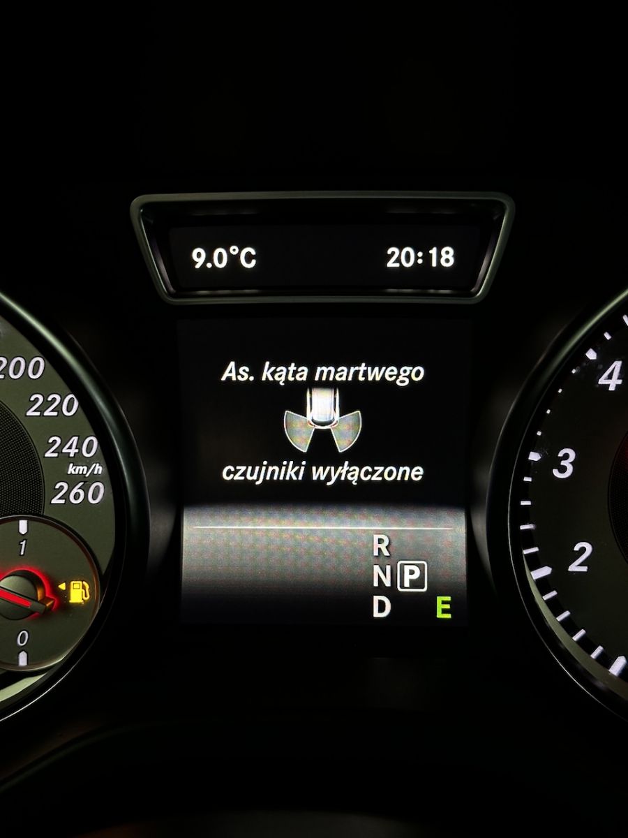

    Witam Szanownych,
    Mam pytanie, może ktoś się spotkał z takim przypadkiem, Asystent Martwego Pola działał sobie normalnie, świeciły się diody w lusterkach i kilka dni temu sam się zdezaktywował i teraz nie świecą się diody w lusterkach, w menu Asystenta jest komunikat że sensory nie aktywne, ale włączyć ich nie mogę ! Sprawdzałem bezpiecznik, po wyjęciu jest komunikat błędu że asystent nie działa, po włożeniu komunikat znika a dalej nie działa, o co chodzi ?

    rekiniasty
    Jedyne co mi przychodzi do głowy to zmiana temperatury, przed środą w zeszłym tygodniu było ciepło i raczej sucho i asystent działał, w środę i czwartek rano u mnie było koło 0 St. i strasznie wilgotno i jakby od tego czasu nie działa !. Czy to mogło mieć wpływ ?
    Sprawdziłem również akumulator i z rana mam 12,2 V.
    Na tester pojadę w wolnej chwili.

    rekiniasty
    Wracam do tematu, co było zrobione:
    diagnostyka SD, brak błędów, komunikacja z radarami jest. Wiązki sprawdzone.
    Wgranie nowego oprogramowania, ponowne kodowanie, kodowanie stacyjki.
    Włożenie innego nowego radaru, znów komunikacja jest, błędów brak, to samo.
    Niestety dalej komunikat że "Czujniki wyłączone" i nie da się włączyć z menu bo nie ma opcji włącz/wyłącz !
    Zaznaczam że nie ma informacji o błędzie "Blind Spot Assist inoperative"
    Co robić ?

    specjalistasamochody
