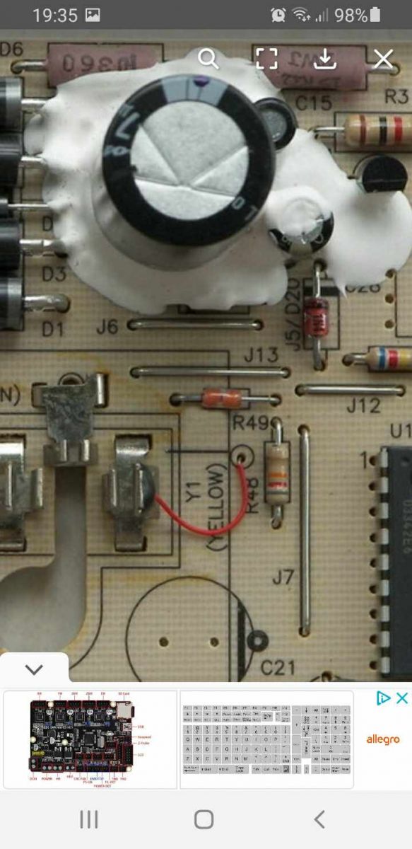

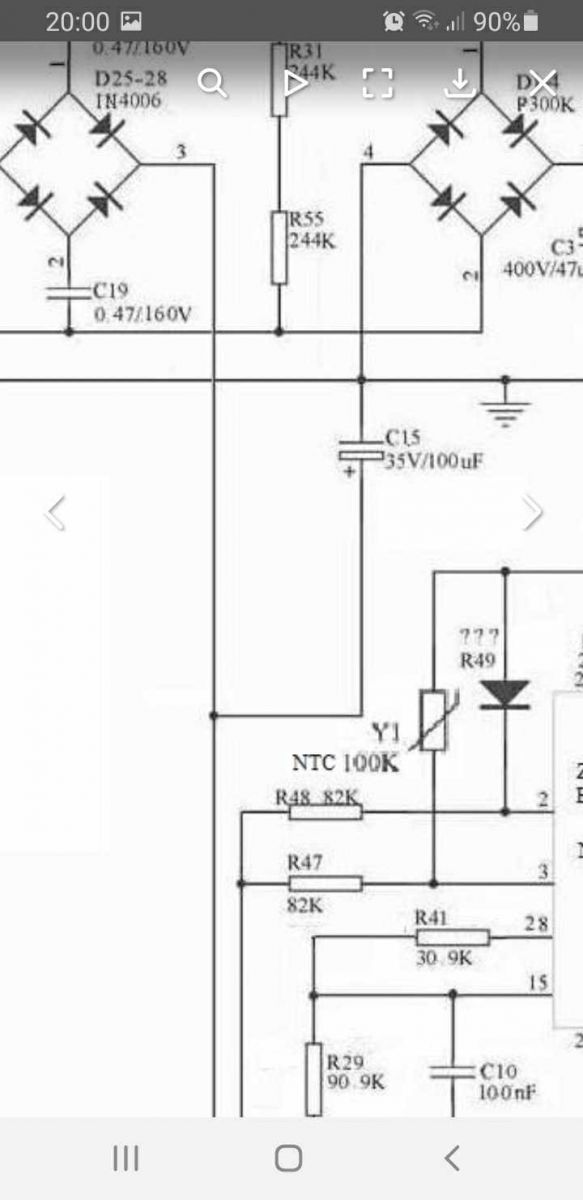

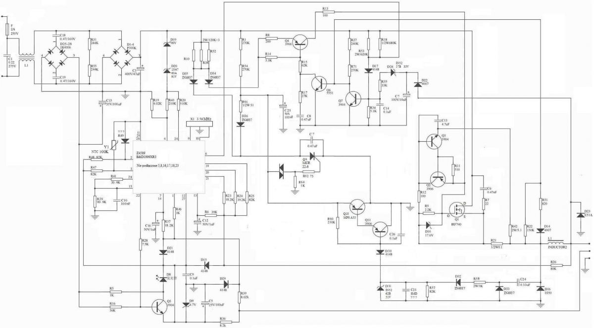

    Mam problem z rozszyfrowaniem diody, która jest wstawiona w miejsce rezystora R49 (widoczny na schemacie). Co to jest za dioda, jakie ma parametry?

    Może wrzuć większy obszar tego schematu żeby zobaczyć otoczenie.
  • #3 20781214
    esta1973
    Oto cały schemat
    Ładowarka DeWALT DE9116 - Jakie parametry ma dioda?

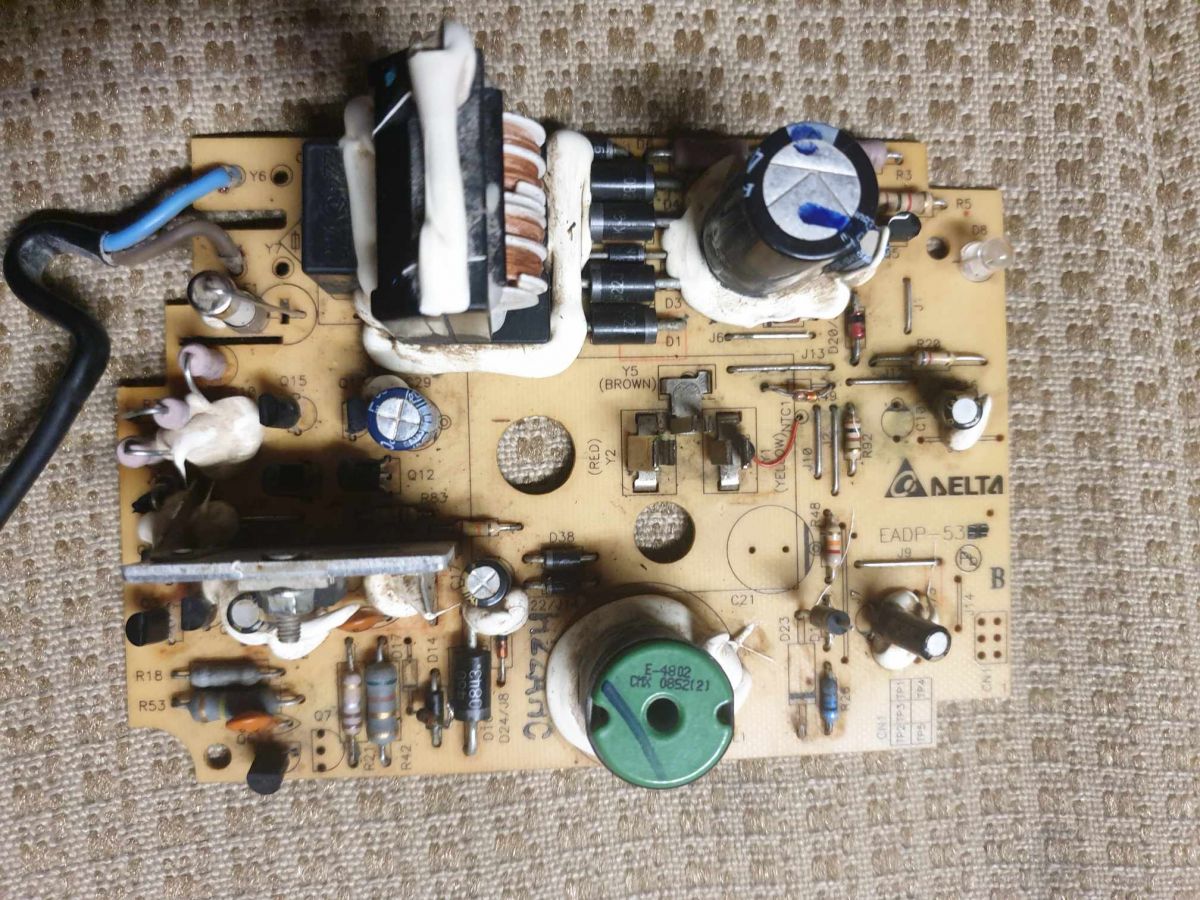

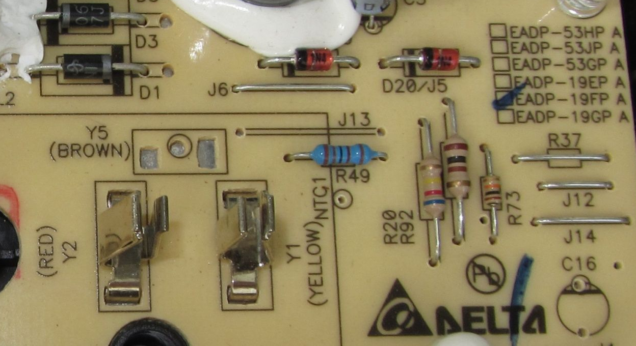

    Kwestia jest taka, że schemat jest robiony przez kogoś z odtworzenia, a było kilka wersji płytek w tej ładowarce DeWalta - DELTA ADP-53.. potem nowsze EADP-53.. lub EADP-19.. różnice to przeznaczenie na jaki rynek, napięcie wejściowe, zastosowany procesor / inne układy.
    I tak na innym schemacie, z innym układem BD2003XR3 pod R49 był termistor 180k. W swojej wersji masz układ B&D1999XR3 o innej konfiguracji nóżek. Do tych układów brak not katalogowych. Na przykład w ładowarce DE9118 dla płytki EADP-19EP R49 jest umieszczony i wygląda jak rezystor i jest o wartości 1,1k. Czyli oznaczenie R49 na płytce zostało, ale dla niektórych wersji ten element nie był obsadzony i dla niektórych wersji w tym miejscu umieszczono termistor.
    W ładowarce DCB105 (płytka EADP-84DP) jest umieszczony taki sam element pod nazwą TH201.

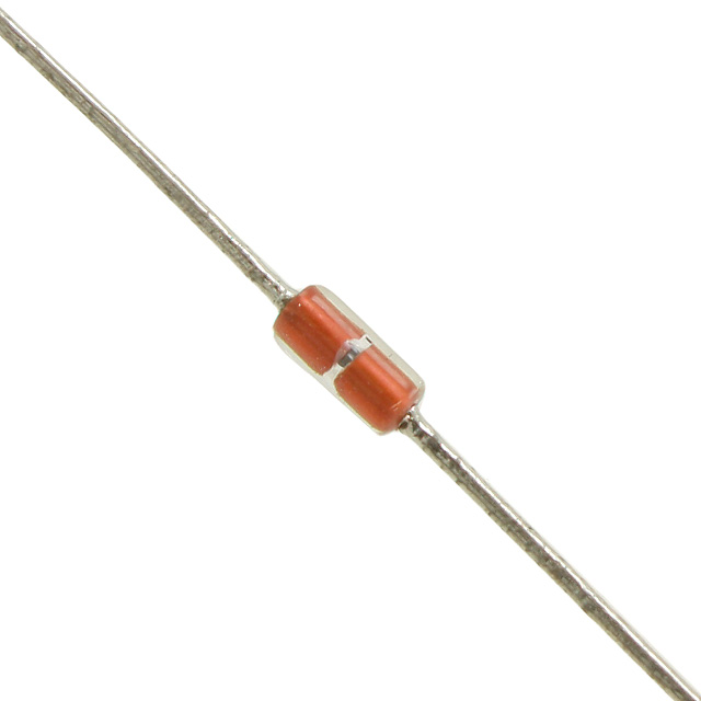

    Czyli co widać, jest to termistor NTC, przewlekany (THT), w szklanej obudowie typu DO-35. Pytanie jakiej wartości?
    Z szeregu wynika, że 100k albo 200k. W NTC ze wzrostem temperatury, maleje rezystancja, czyli jak np. był termistor 200k, a dasz mniejszy 100k, to ładowarka będzie myślała, że jest już 40 stopni zamiast 25 stopni i np. może ograniczyć prąd ładowania albo w ogóle nie ładować. Jak był termistor 100k, a dasz 200k to ładowarka będzie myślała, że jest zimniej niż w rzeczywistości i może pomyśleć, że za zimno na ładowanie albo pozwoli się bardziej nagrzać i zabezpieczenie zadziała później, albo... zadziałać nie zdąży :)
    200k będzie np.: https://www.tme.eu/pl/details/ttdo-200kc6-2/t...y-ntc-pomiarowe-tht/tewa-temperature-sensors/
    a
    100k będzie np.: https://www.tme.eu/pl/details/ttdo-100kc3-5/t...y-ntc-pomiarowe-tht/tewa-temperature-sensors/

    Dzięki za informację w mojej ładowarc jest BD2005XR3 i okazało się że jest uszkodzony .
