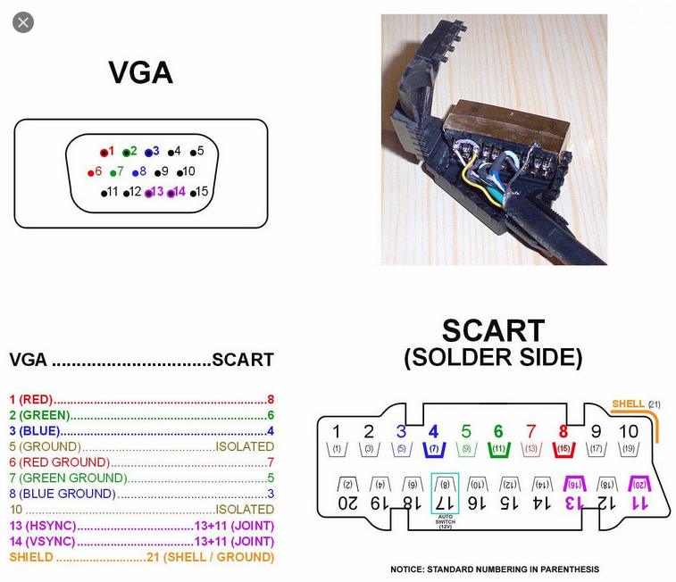

Użytkownik poszukuje schematu do stworzenia adaptera z złącza DIN 5 do VGA dla Commodore 64, aby podłączyć złącze wideo do monitora VGA. W dyskusji poruszono różnice między sygnałami SCART a VGA, wskazując, że C64 generuje sygnał composite (CVBS) oraz sygnał chrominancji, co wymaga dekodowania do uzyskania kolorów. Użytkownicy podzielili się linkami do schematów oraz zwrócili uwagę na trudności związane z uzyskaniem kolorowego obrazu bez użycia dodatkowych komponentów, takich jak rezystory czy kondensatory. Pojawiły się również pytania dotyczące zasilania złącza VGA.
