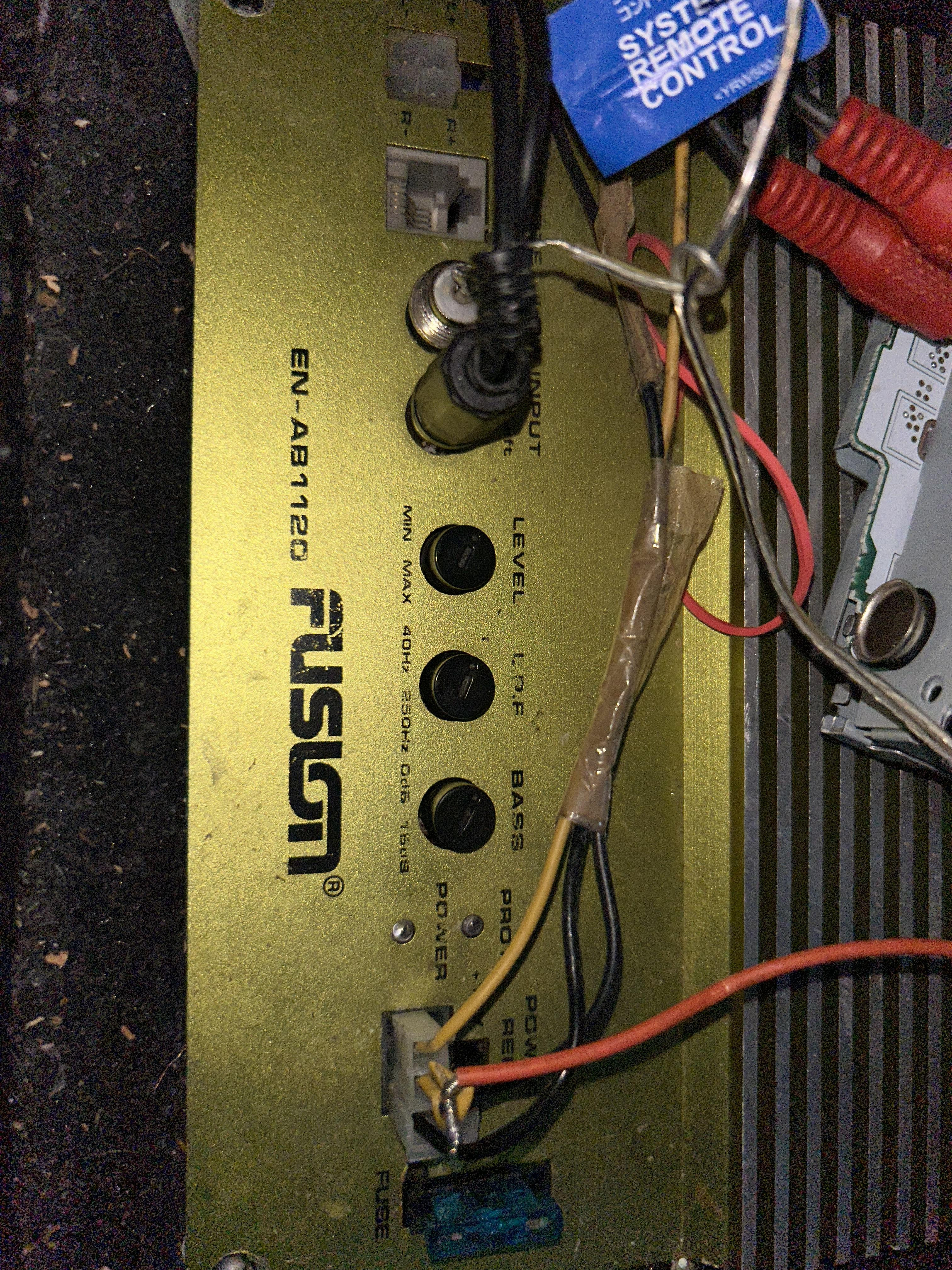

[Rozwiązano] Zasilanie radia 4x40w i wzmacniacza z tubą w domu - czy kondensator 1f pomoże?
patryk51333 23 Paź 2023 16:11 387 22
Użytkownik zadał pytanie dotyczące zasilania radia 4x40W oraz wzmacniacza z tubą, które są zasilane z zasilacza komputerowego. Zgłosił problemy z brakiem mocy, co prowadzi do wyłączania się urządzeń przy wyższej głośności. Uczestnicy dyskusji zasugerowali, że problem może wynikać z niewystarczającej wydolności zasilacza, który ma ograniczenie prądowe (14A). Rekomendowano zwiększenie przekroju kabli zasilających oraz rozważenie zakupu zasilacza o większej mocy (minimum 25A przy 13.8V). Użytkownik rozważał również dodanie kondensatora 1F, ale eksperci ostrzegali, że może to nie rozwiązać problemu, jeśli zasilacz nie jest wystarczająco mocny. Ostatecznie, po zastosowaniu grubszego okablowania i oddzielnego zasilania dla radia i tuby, problem został rozwiązany.
