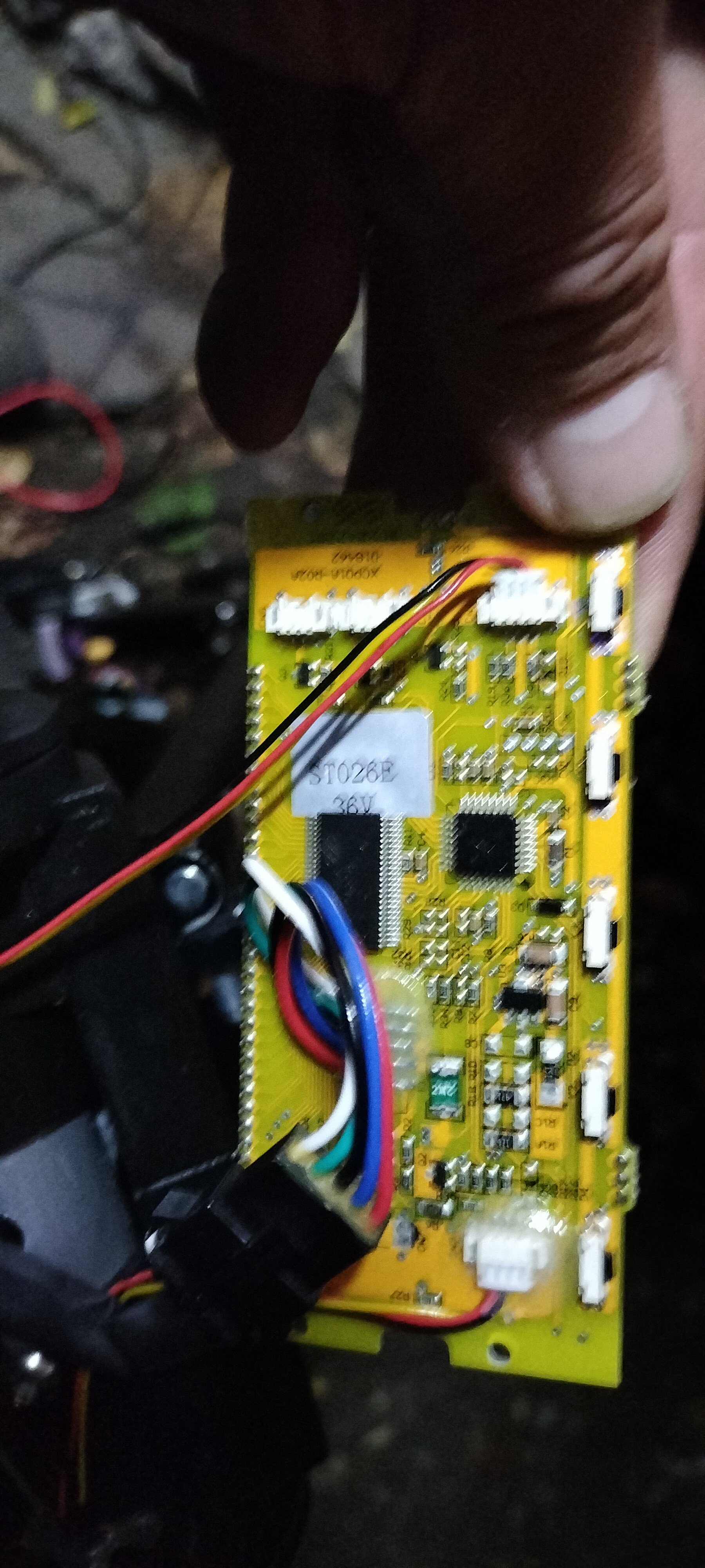

    krzysiek79kn
    Poziom 4  
    Witam .Czy jeśli podłączyłem aku 42V do hulajnogi zasilaną 36V mogło się coś spalić ?Wczoraj dzieci jeździły było ok .Podładowalem zmontowałem i nie działa wyświetlacz nie uruchamia się . Proszę o pomoc

    LEDówki
    Moglo się zpesuć wszystko, co było podłączone do linii zasilania i elementy za stabilizatorami napięcia, jeśli te przepuściły napięcie zasilania za swoje wyjście.
    Sprawdzanie możńa zacząć od elementów podłączonych do zasilania i do masy. Najpierw je zidentyfikować, następnie sprawdzić z dokumentacją. Dużo przy tym roboty i wynik raczej pewny - sterownik do wymiany.
  • #3 20782617
    e_tech
    Kolega LEDówki wyraźnie nie wyspany. Przecież36/42V to 10S, jeden i ten sam standard tylko laicy widzą w tym różnicę.
    Psujo coś namodził przy wyjmowaniu baterii.
