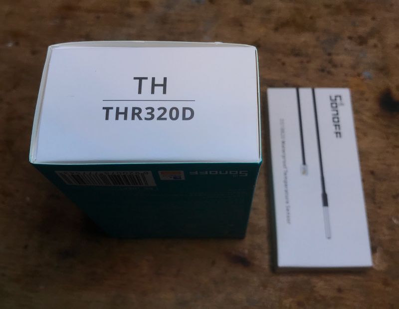

    Zakup THR320D

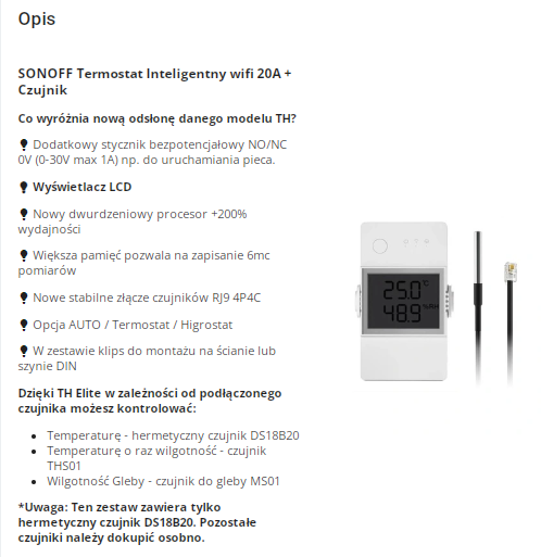

    Sprzęt podrzucił mi znajomy bym mu wgrał Tasmotę, całość kupił w polskim sklepie wysyłkowym więc przedmioty otrzymaliśmy bardzo szybko. Ten konkretny zestaw kontroler Sonoff z wyświetlaczem + DS18B20 kosztował 105 zł, ale teraz kosztuje już nieco więcej. Oto kilka zrzutów ekranu z oferty:
    [ESP32] Termostat z wyświetlaczem i WiFi - Sonoff THR320D - aplikacja eWeLink

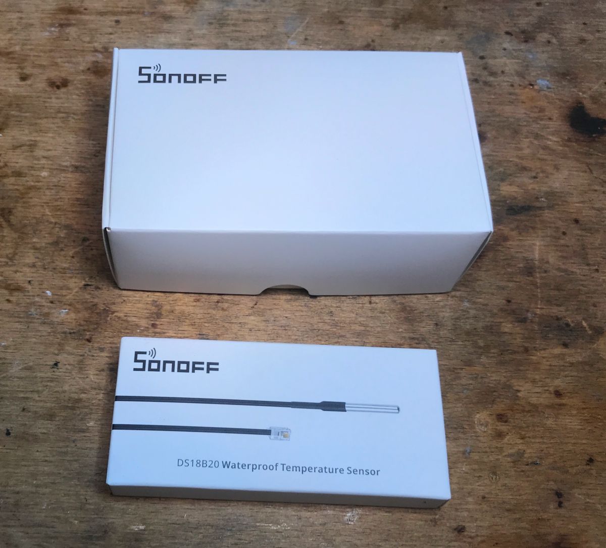

    Tu trzeba podkreślić, że należy czytać opisy ofert. Ten produkt współpracuje z różnymi czujnikami. Zacytowana oferta zawiera sam gadżet oraz czujnik DS18B20.

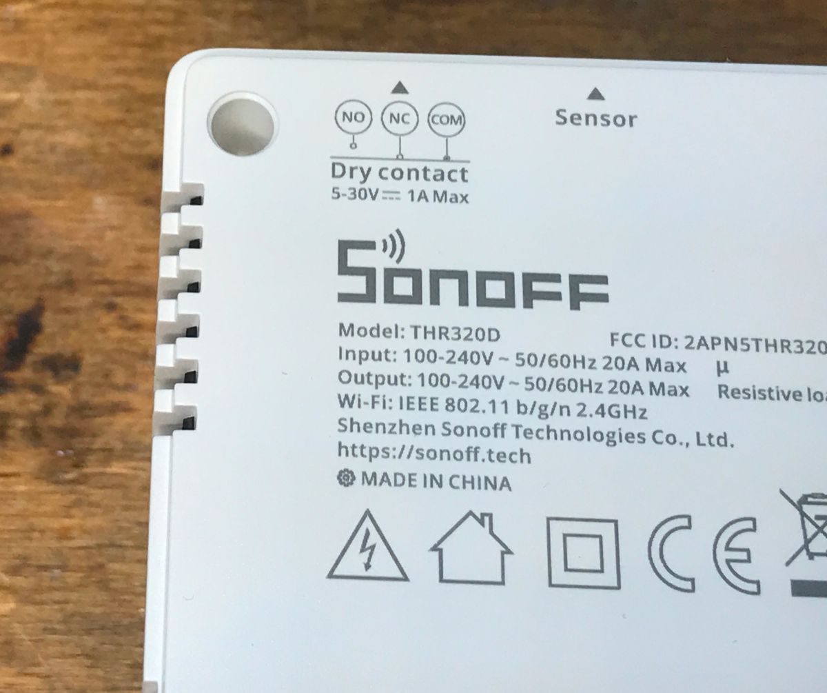

    Przekaźniki w środku są dwa - zwykły oraz beznapięciowy co pozwala bezpieczne sterowanie urządzeniem też na niższe napięcie.
    Po zmianie firmware będziemy mogli sterować nimi niezależnie, gdyż są na dwóch różnych GPIO!
    Specyfikacja:
    Kontroler:
    Model: TH Elite - THR320D
    Wejście/Wyjście: THR320D: 100-240V ~50/60Hz 20A Max
    Materiał obudowy: PC V0
    Wi-Fi: IEEE 802.11 b/g/n 2.4GHz
    Kolor: Biały
    styk beznapięciowy: 5-30V, 1A Max
    Wymiary: 98x54x31mm
    Czujnik:
    Model: DS18B20
    Kolor: Czarny
    Długość kabla: 50cm
    Typ konwertera: RJ9 4P4C
    Temperatura pracy: -55℃~+125℃

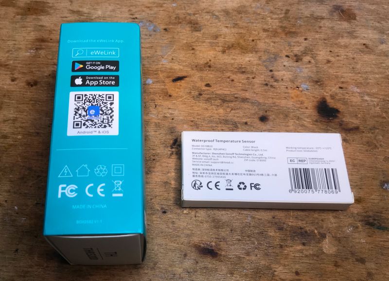

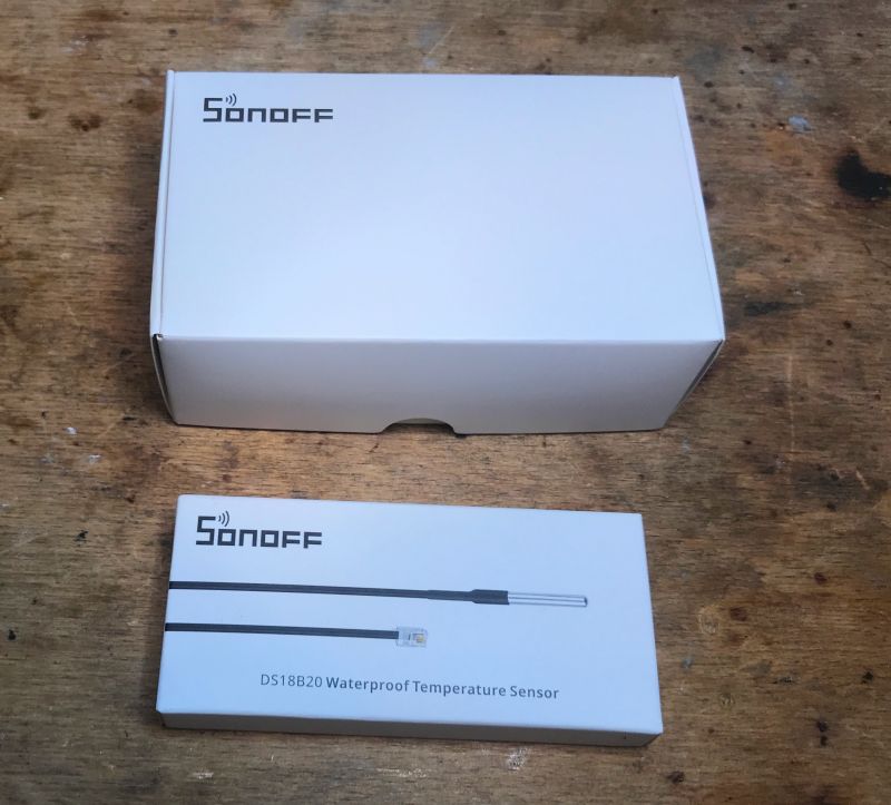

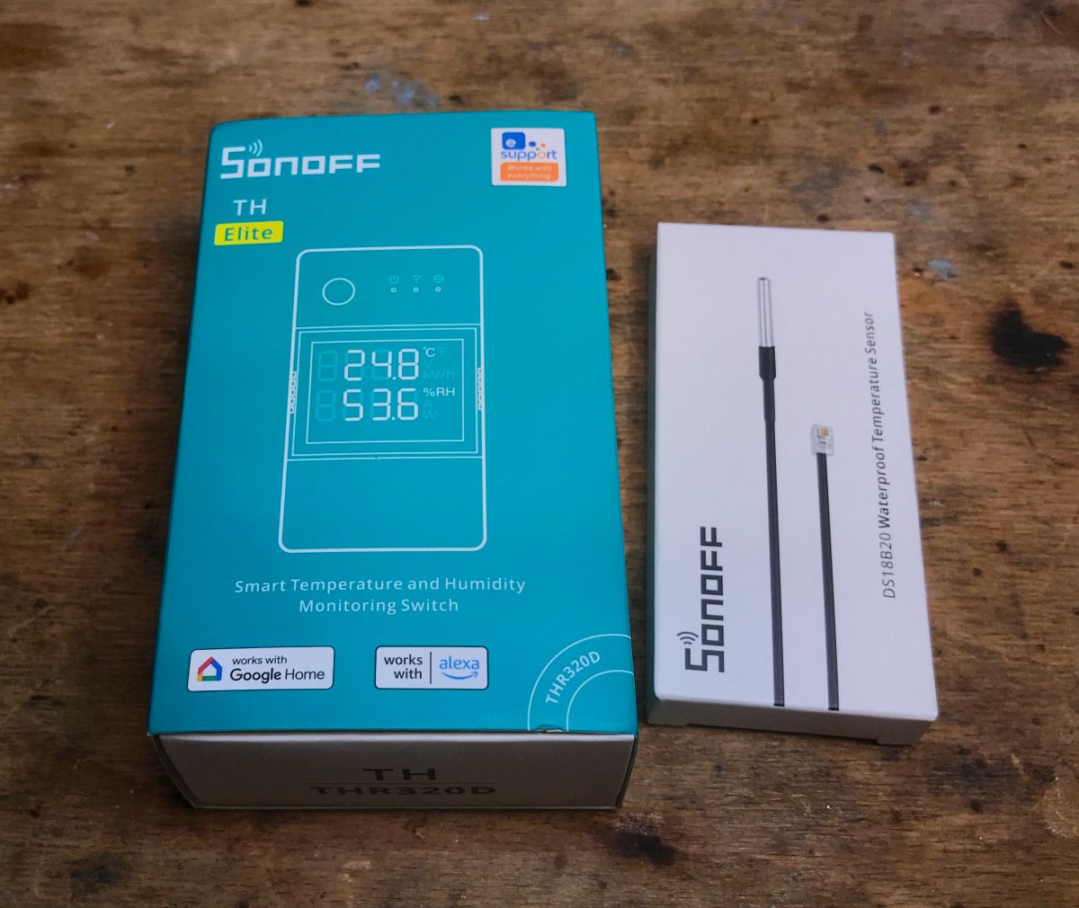

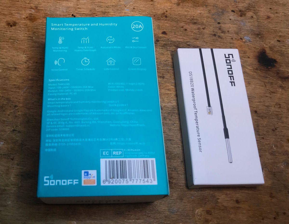

    Zobaczmy co dostajemy w praktyce (cały zestaw):
    [ESP32] Termostat z wyświetlaczem i WiFi - Sonoff THR320D - aplikacja eWeLink [ESP32] Termostat z wyświetlaczem i WiFi - Sonoff THR320D - aplikacja eWeLink [ESP32] Termostat z wyświetlaczem i WiFi - Sonoff THR320D - aplikacja eWeLink [ESP32] Termostat z wyświetlaczem i WiFi - Sonoff THR320D - aplikacja eWeLink [ESP32] Termostat z wyświetlaczem i WiFi - Sonoff THR320D - aplikacja eWeLink [ESP32] Termostat z wyświetlaczem i WiFi - Sonoff THR320D - aplikacja eWeLink
    Kontroler:

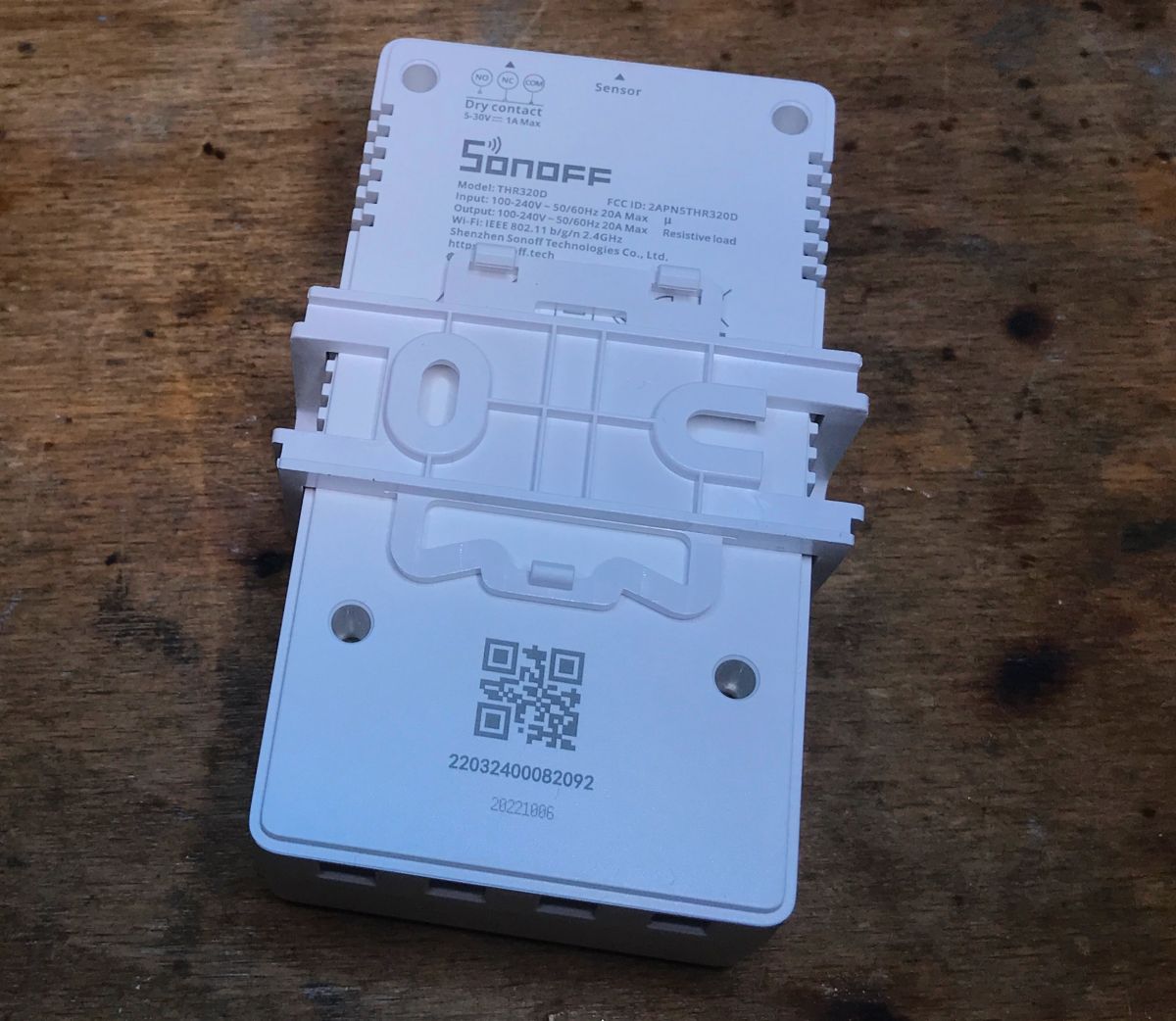

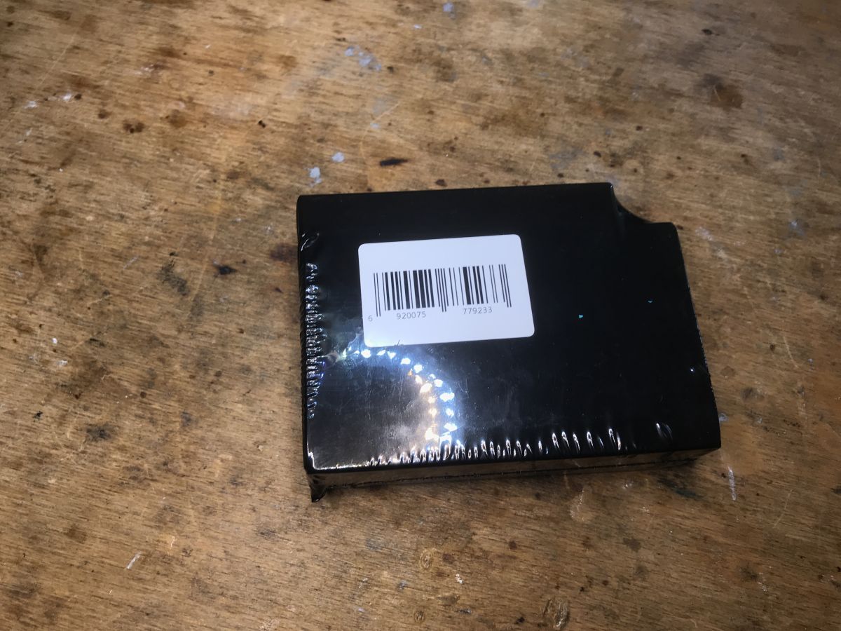

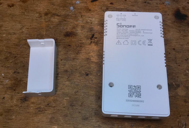

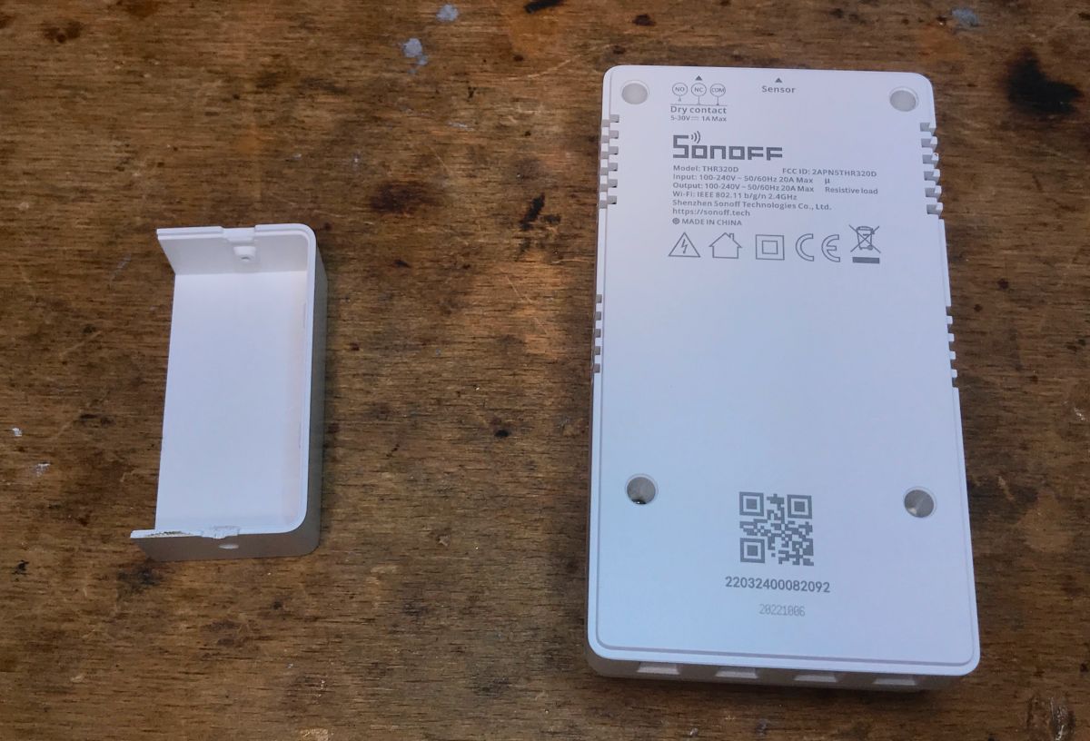

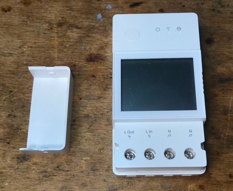

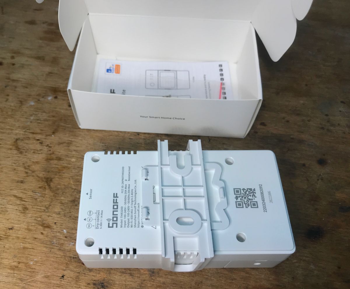

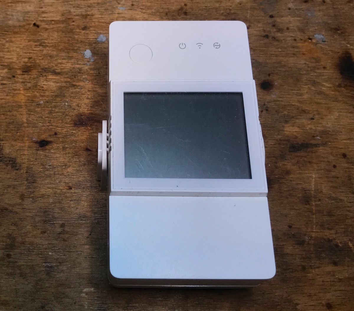

    Sam gadżet, wraz z zaczepem do przywiercenia do ściany, niestety nie dali wkrętów w zestawie:
    Z podłączeniem nie powinno być problemu, wszystko jest opisane na obudowie.

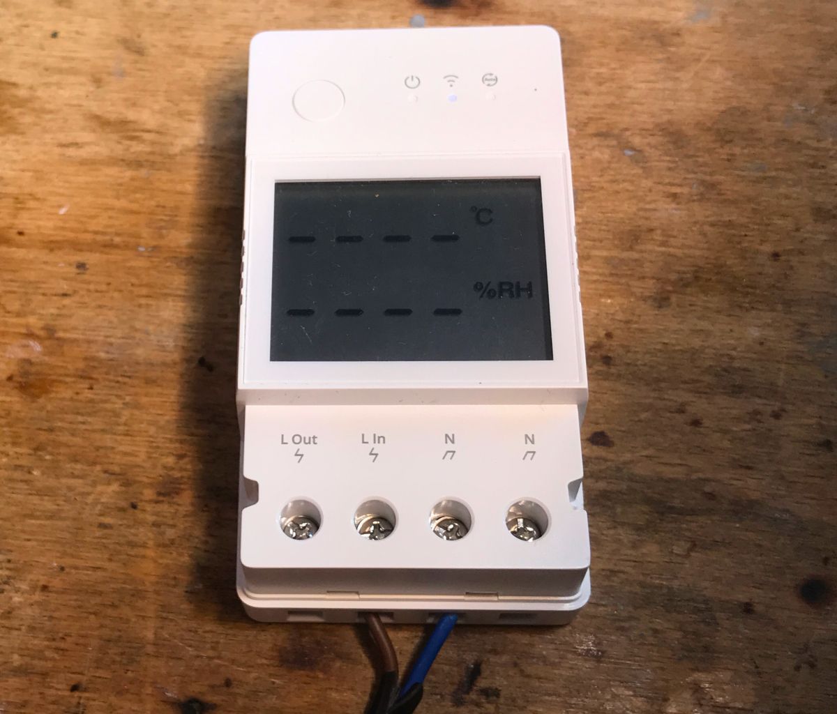

    Normalnie to już pomijam, bo dość często recenzuję różne gadżety IoT, ale ten wyróżnia się na tyle, że postanowiłem jednak sprawdzić jego aplikację. Zacząłem od podłączenia go do zasilania, bez czujnika nic nie pokazuje:
    Po podłączeniu czujnika odczytuje temperaturę, wilgotności nie pokazuje bo ten konkretny czujnik który mam jej pomiaru nie oferuje:

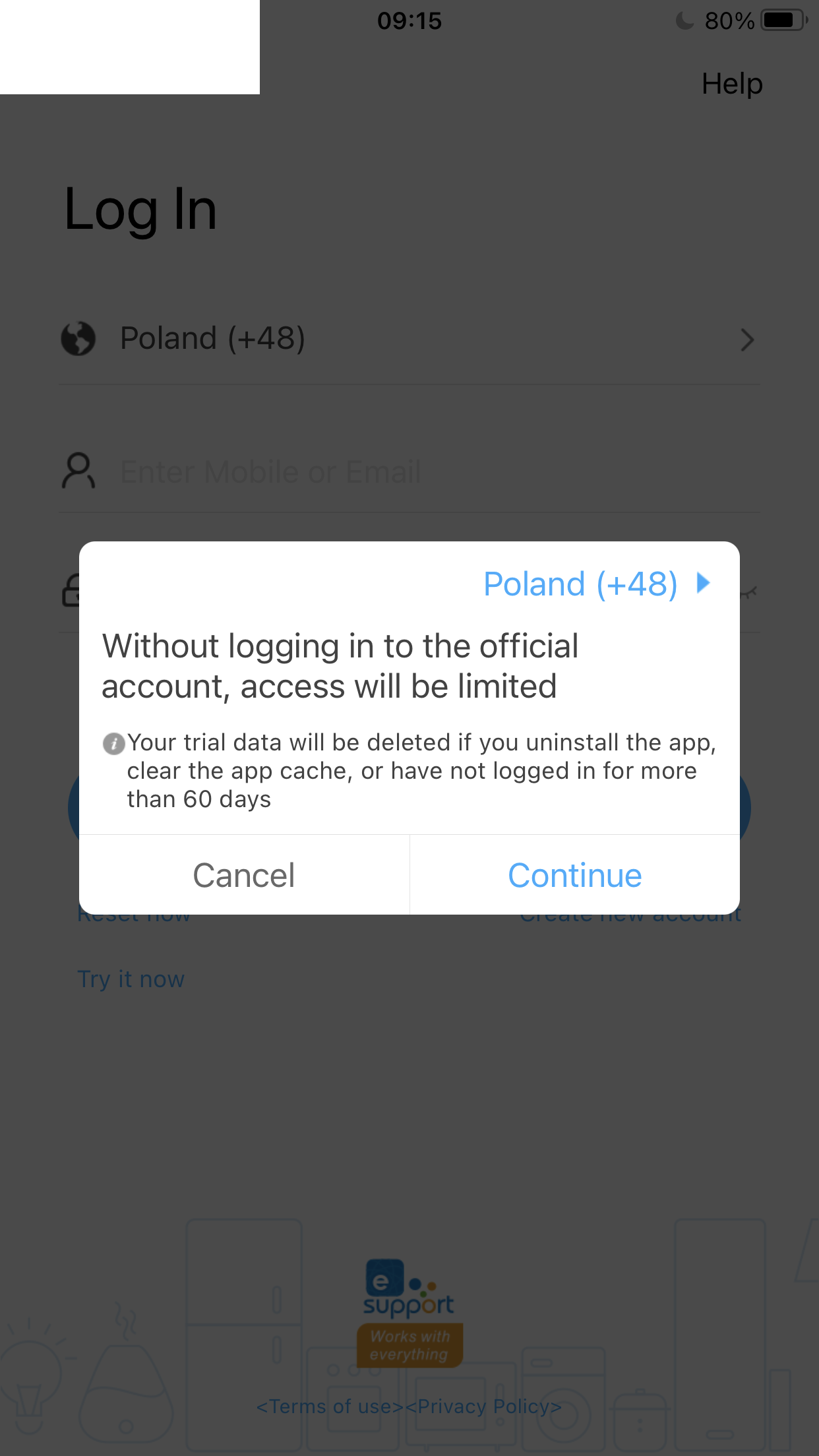

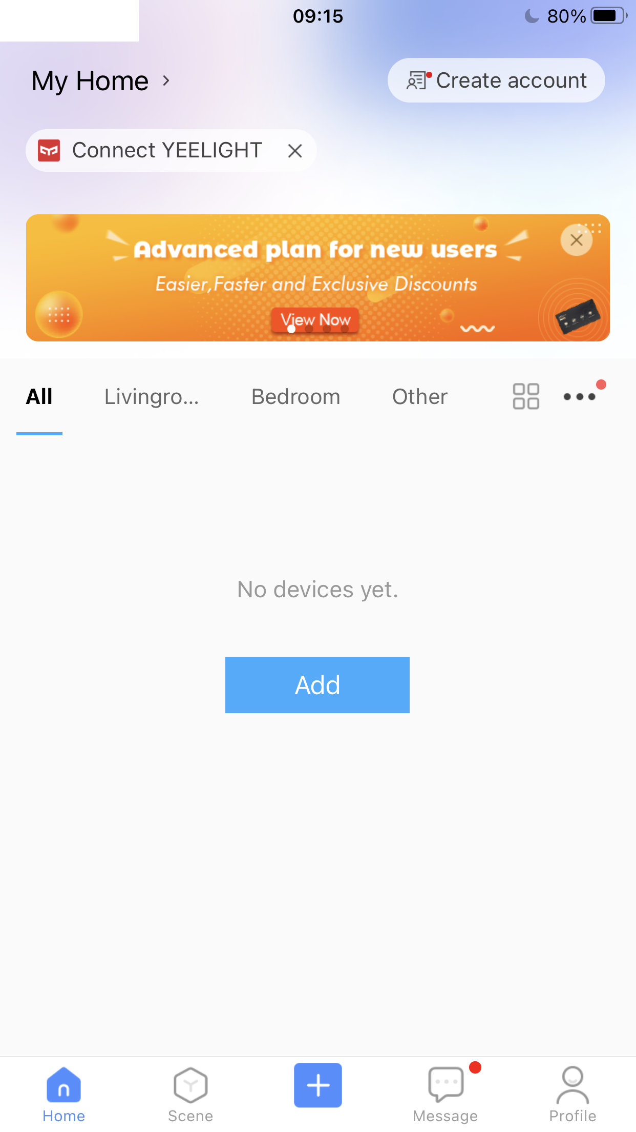

    Zainstalowałem aplikację eWeLink, na szczęście pozwala ona wypróbować urządzenie bez rejestracji:

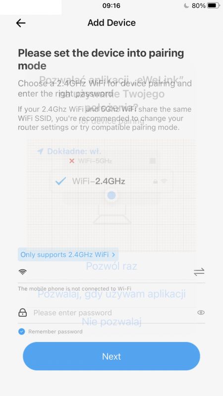

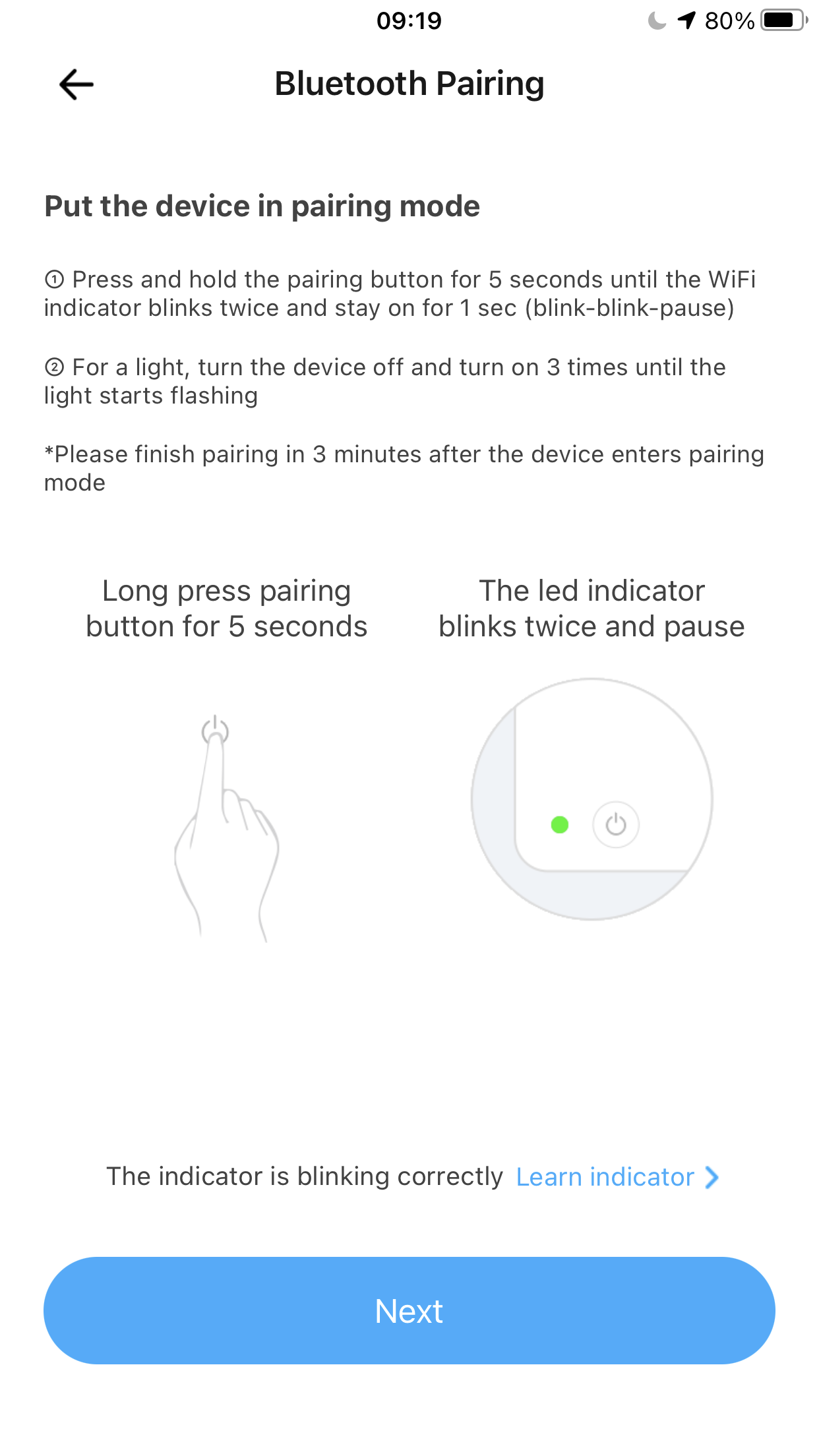

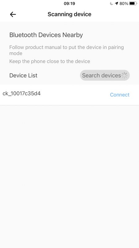

    Użyłem parowania w trybie Bluetooth:
    Na telefonie już włączyłem lokalizację i BT więc poszło bez problemów:

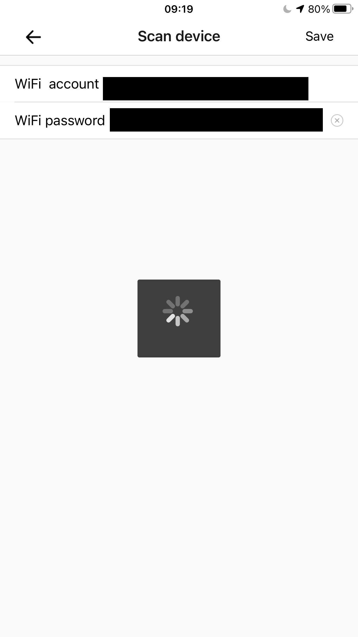

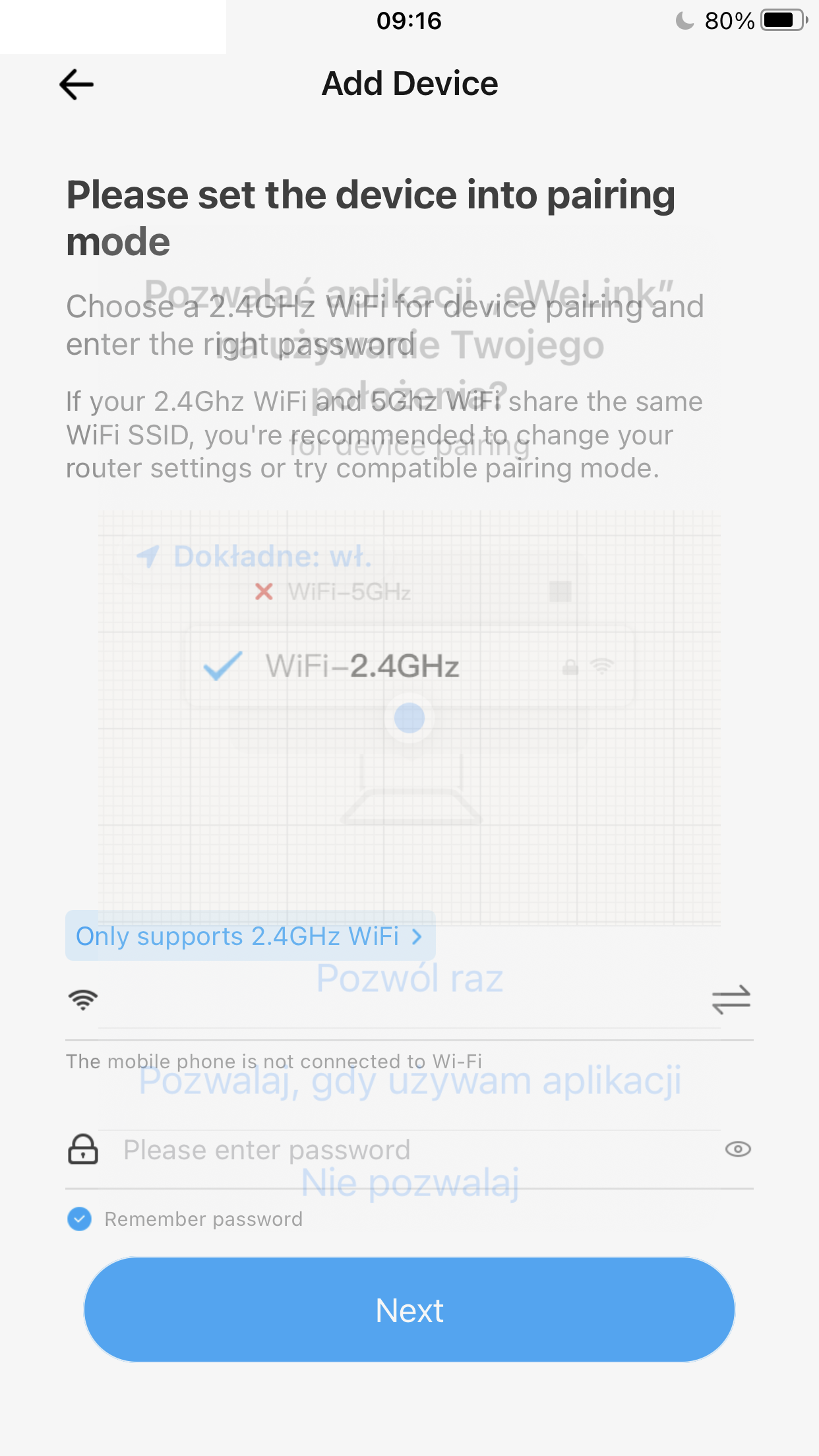

    Potem podałem namiary na sieć moją WiFi:

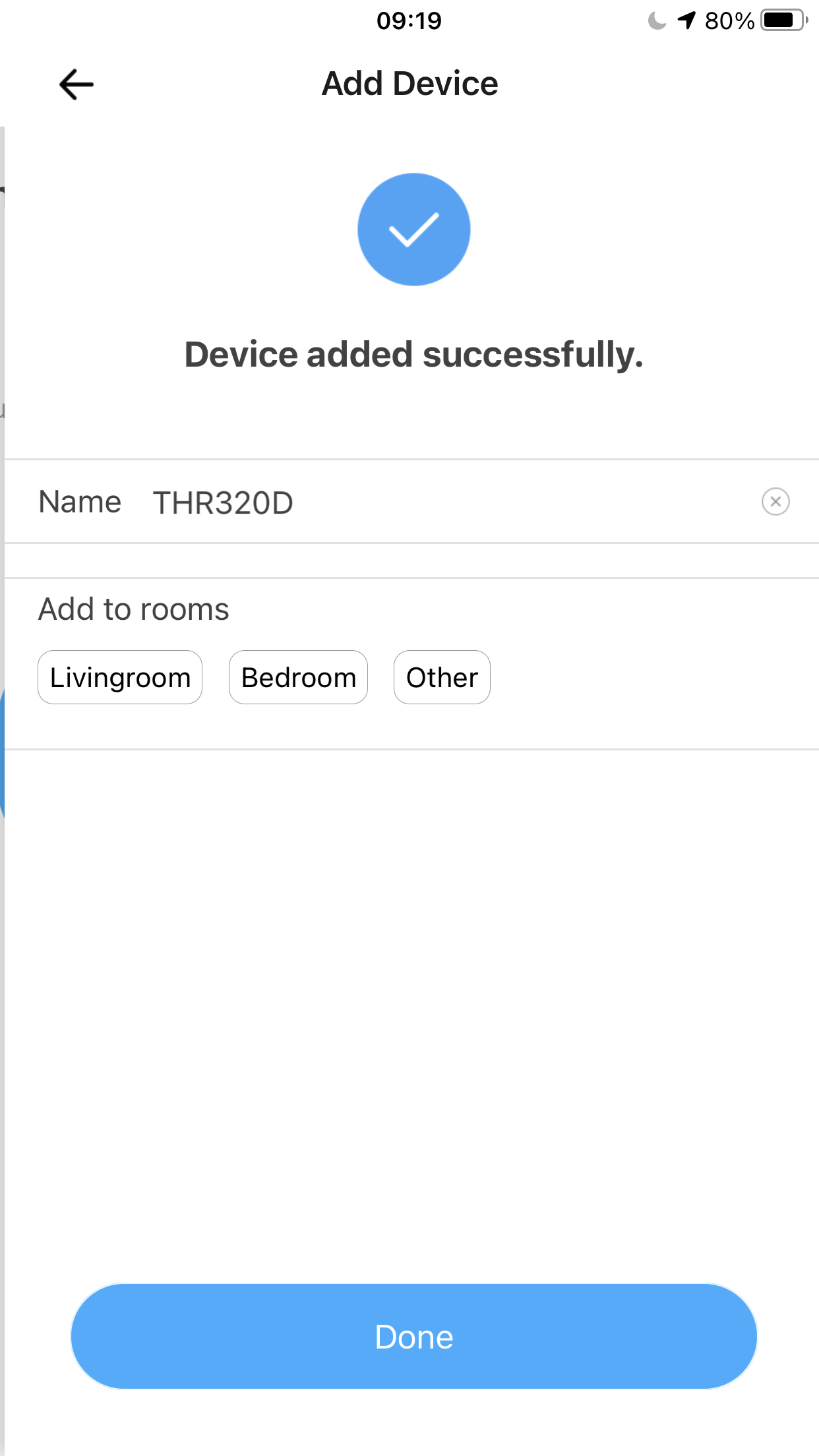

    Sukces:

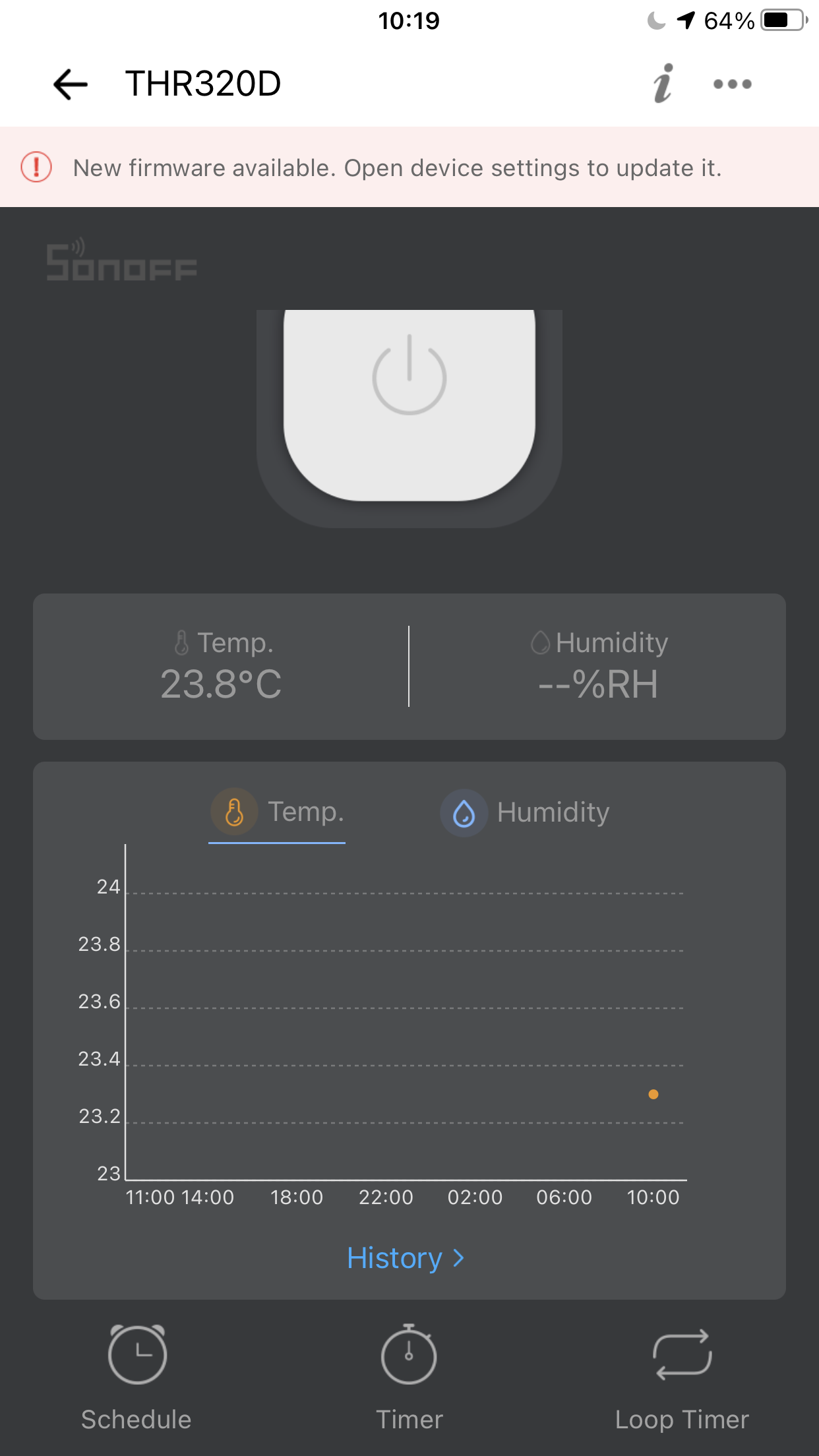

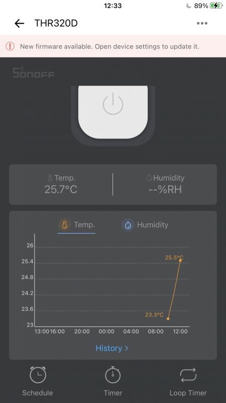

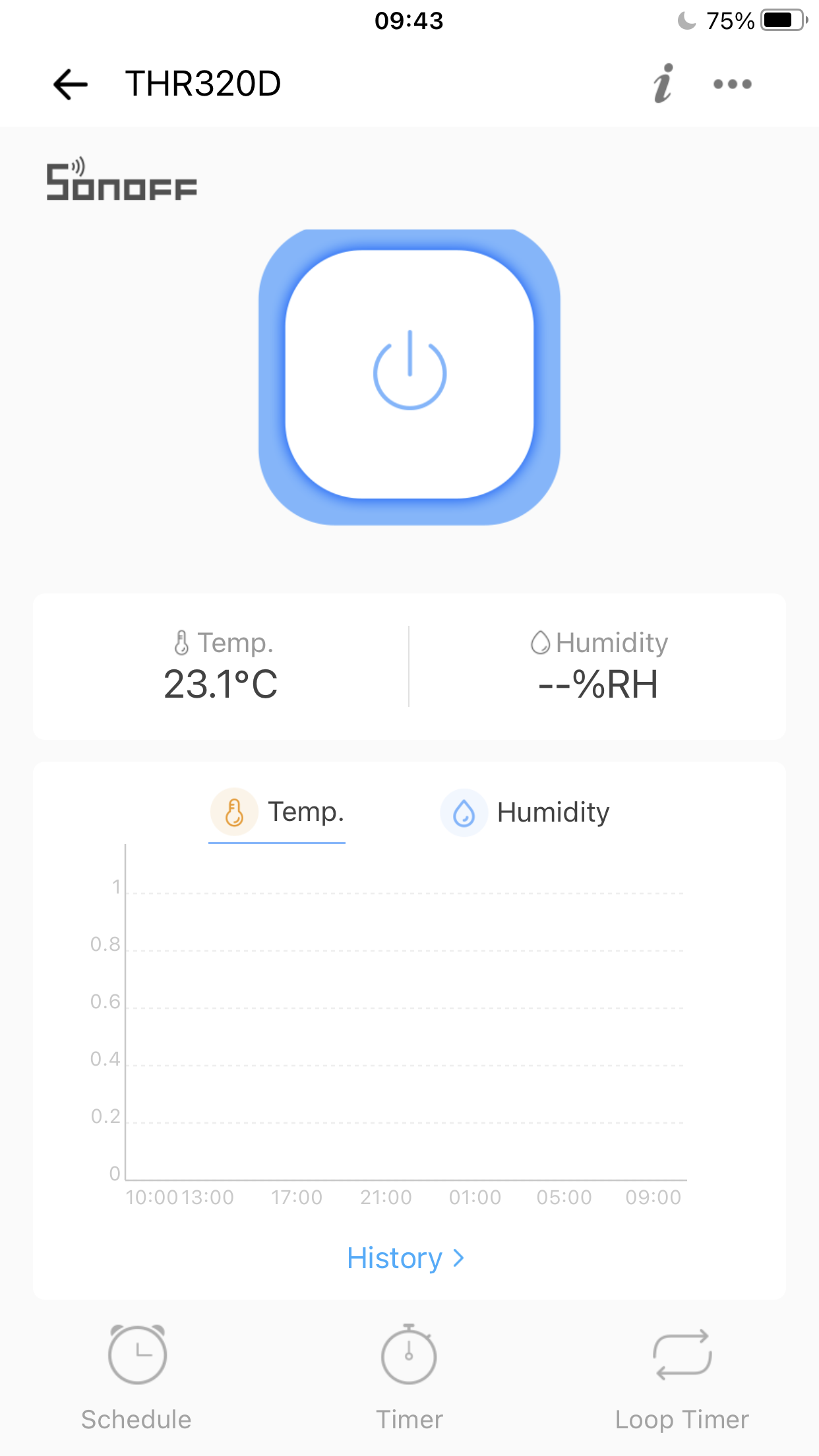

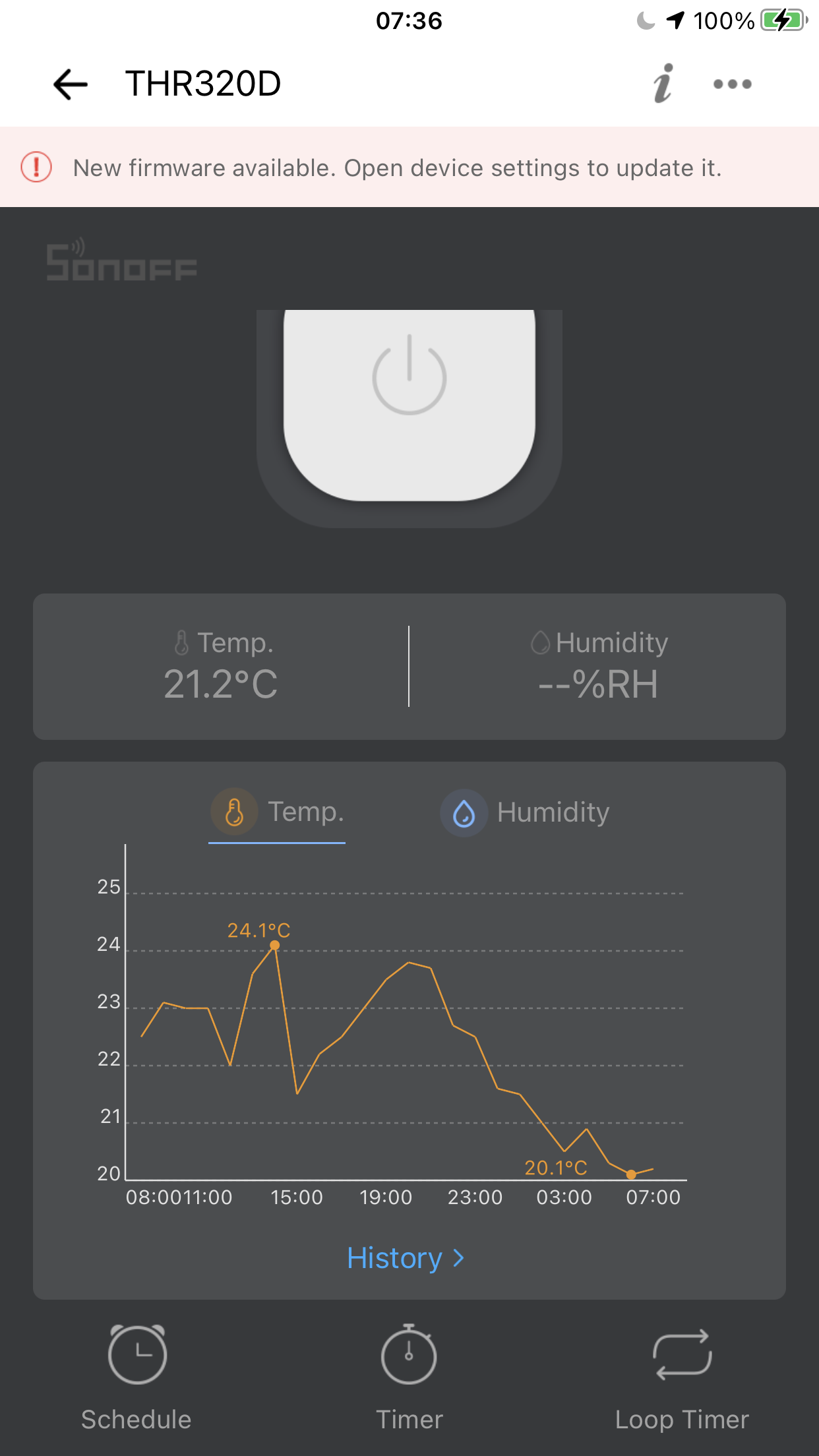

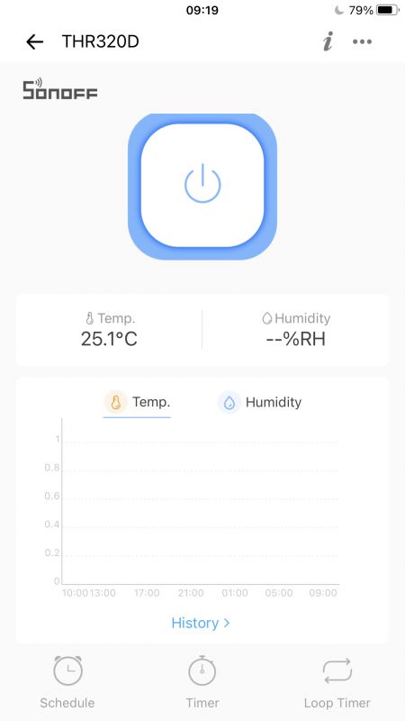

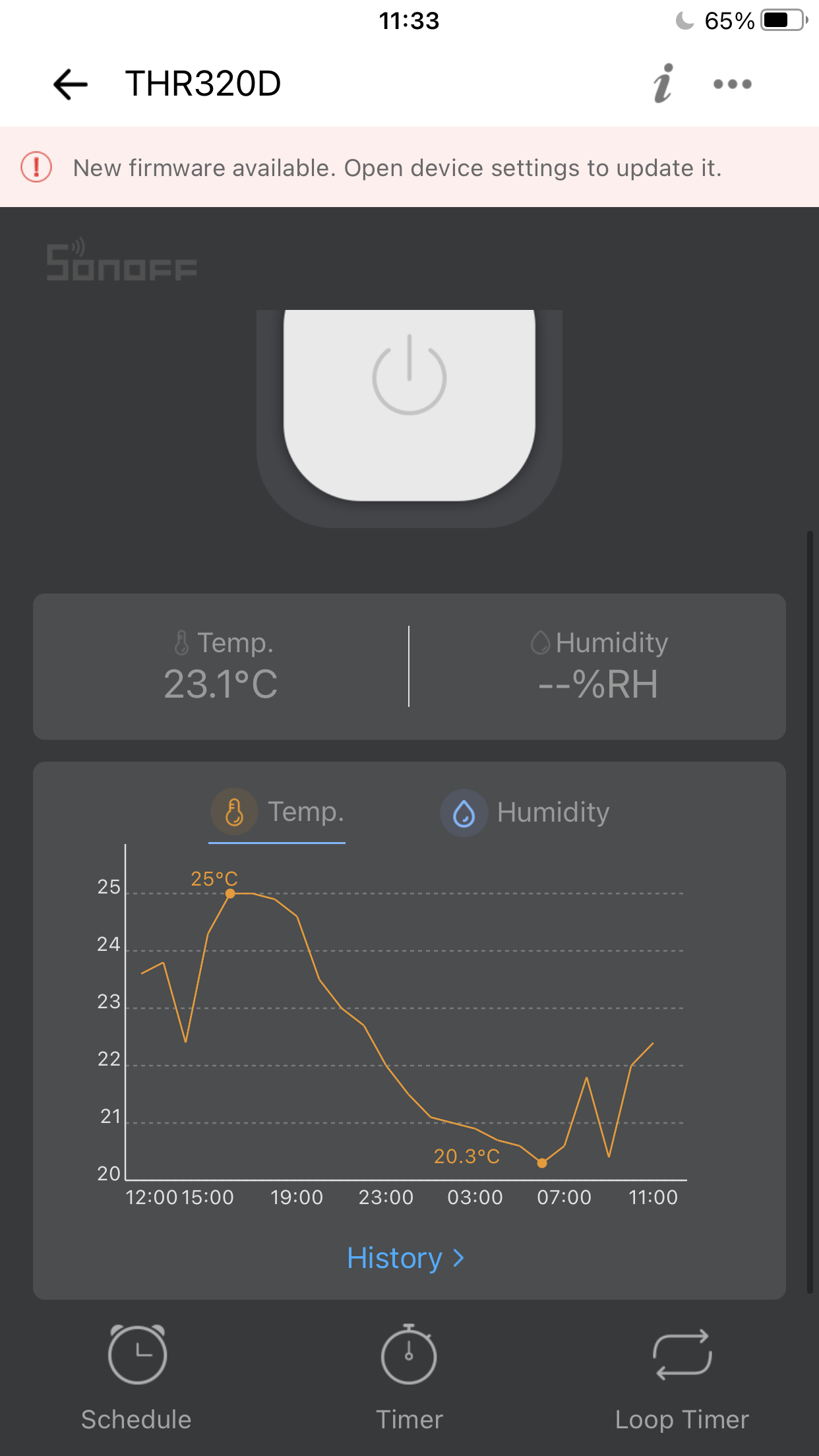

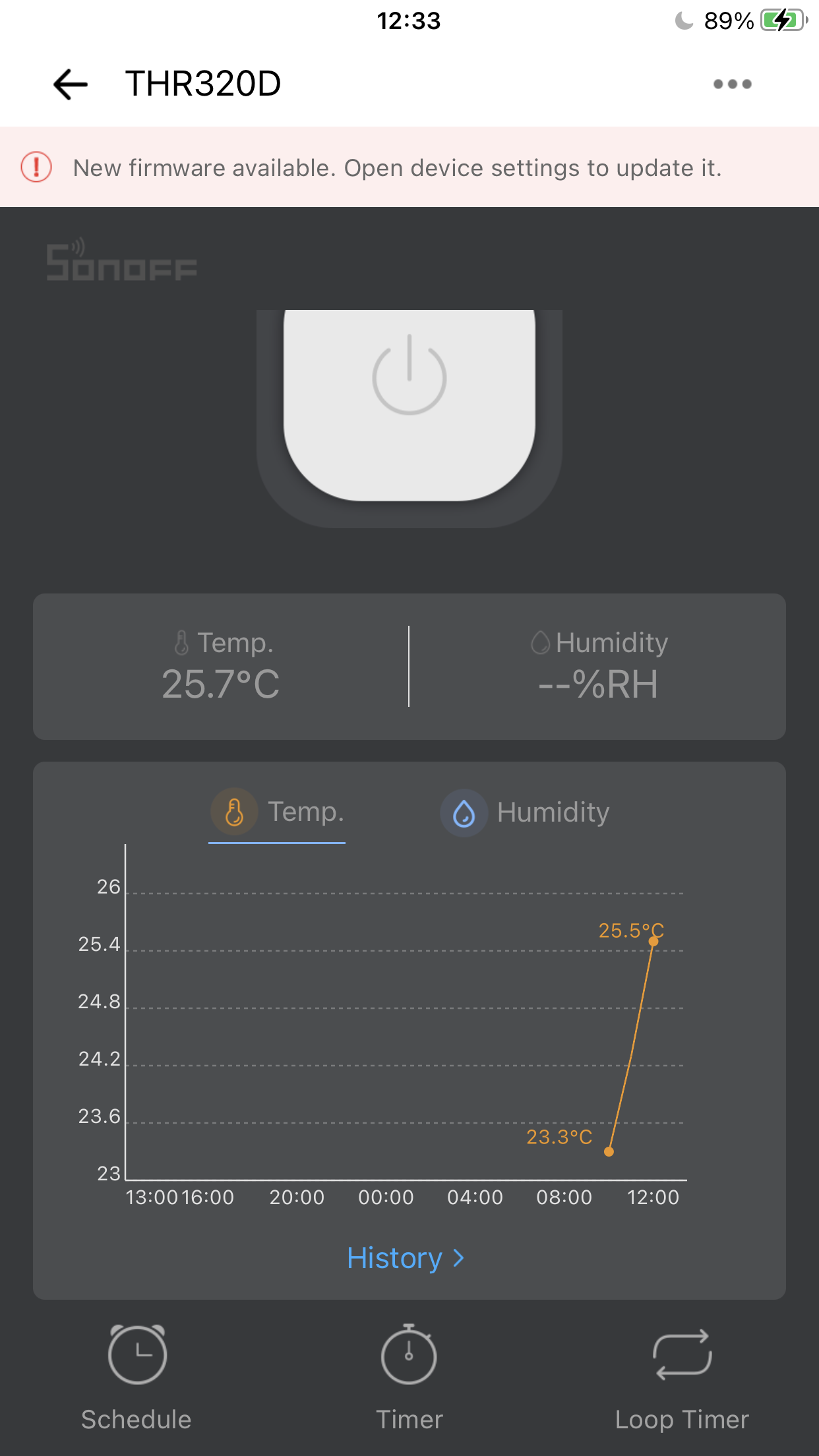

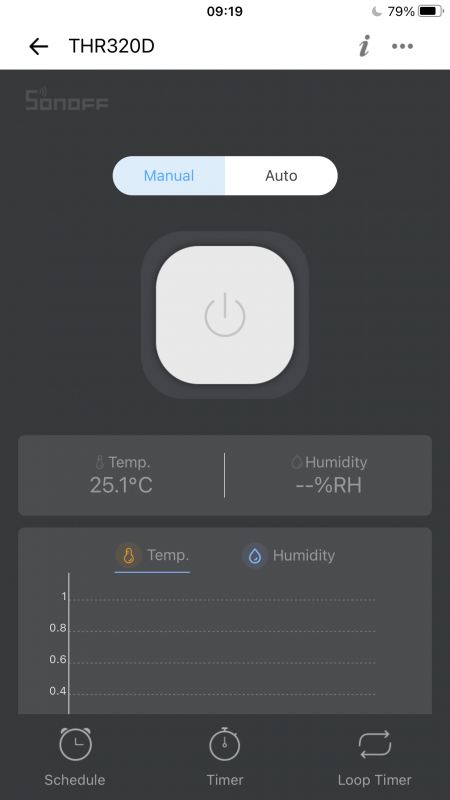

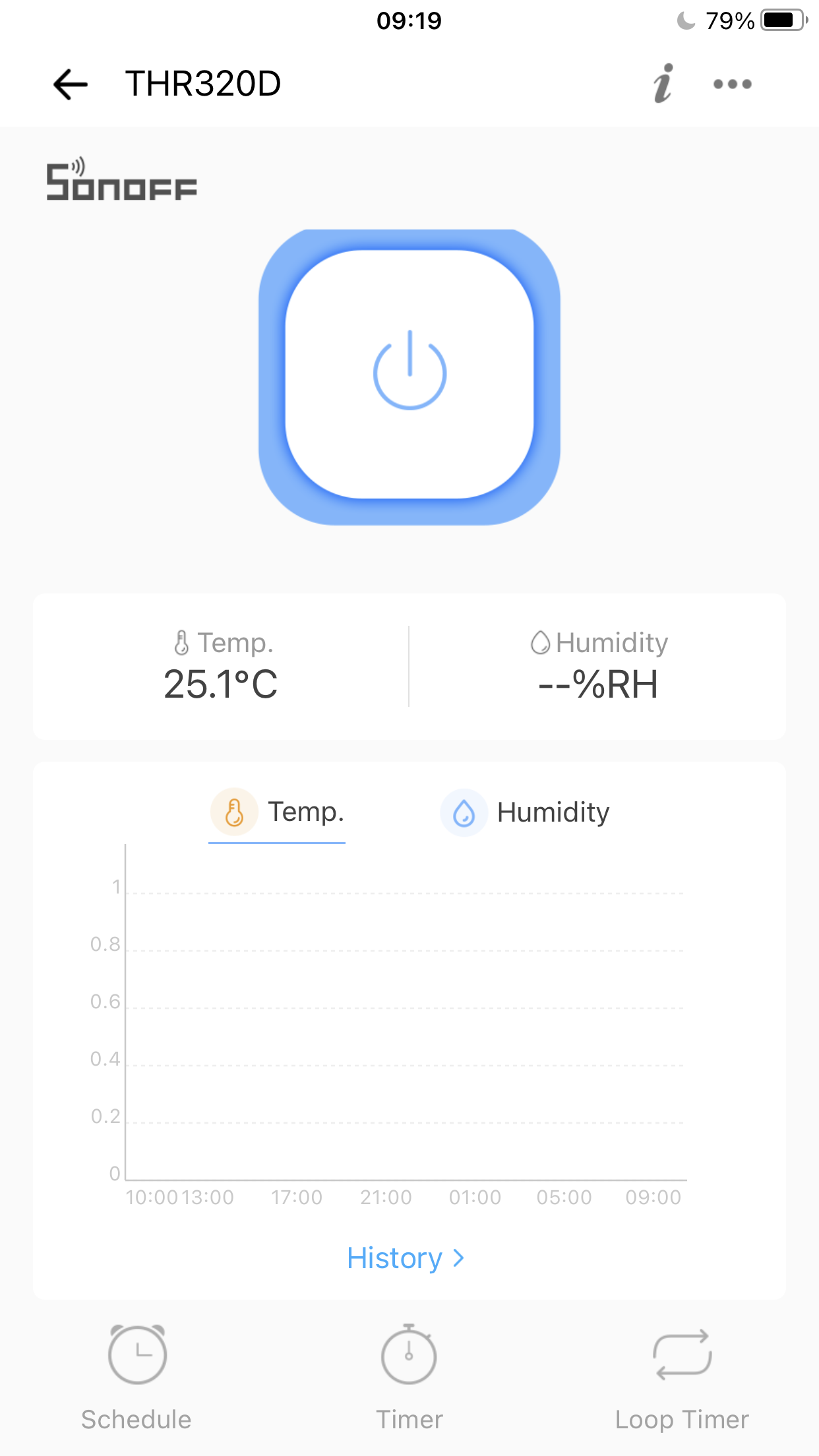

    Główny panel pokazuje mały wykres temperatury, bieżące odczyty, oraz daje nam możliwość wyboru pomiędzy trybem automatycznym a ręcznym:

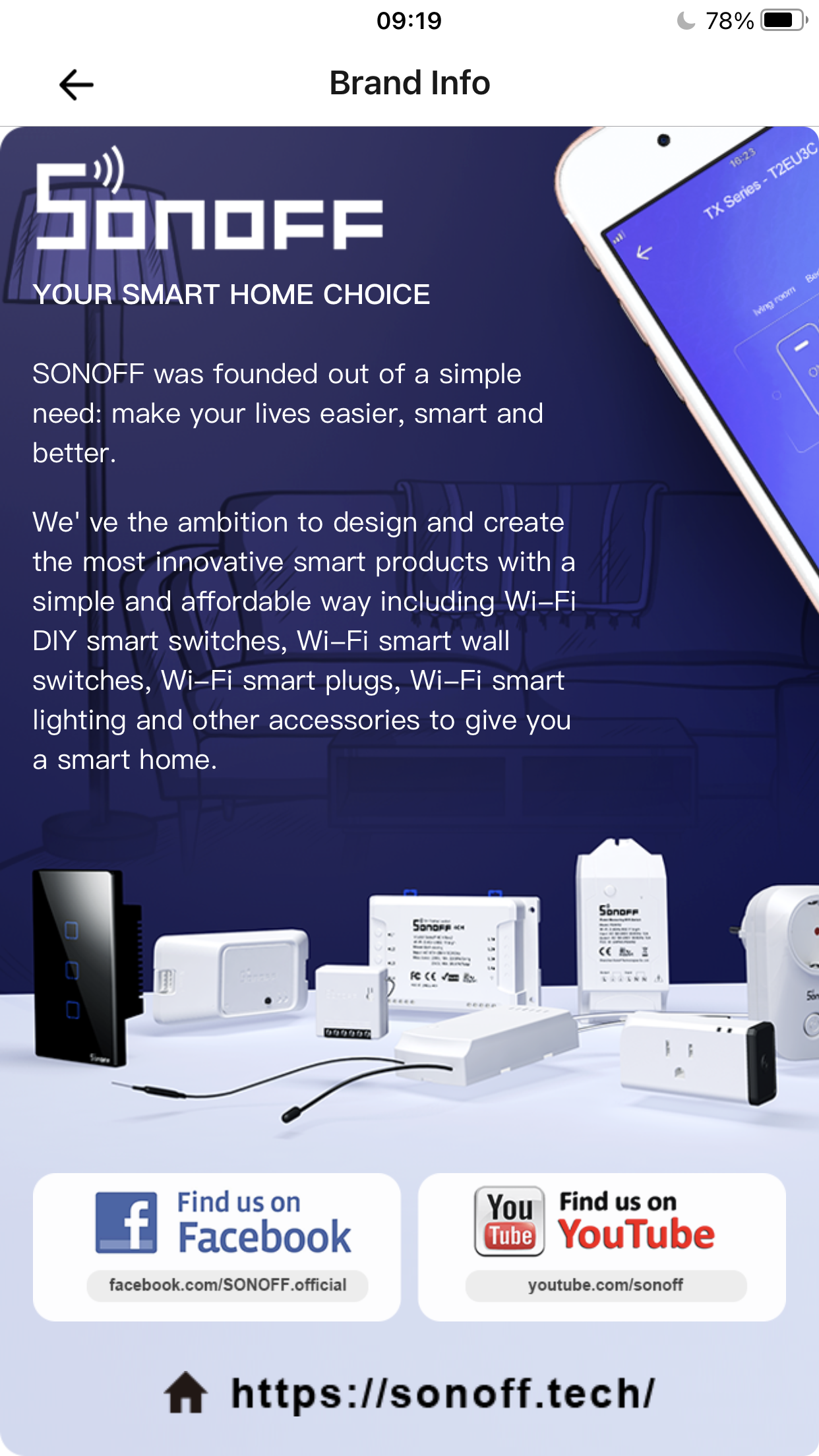

    Zakładka brand info:

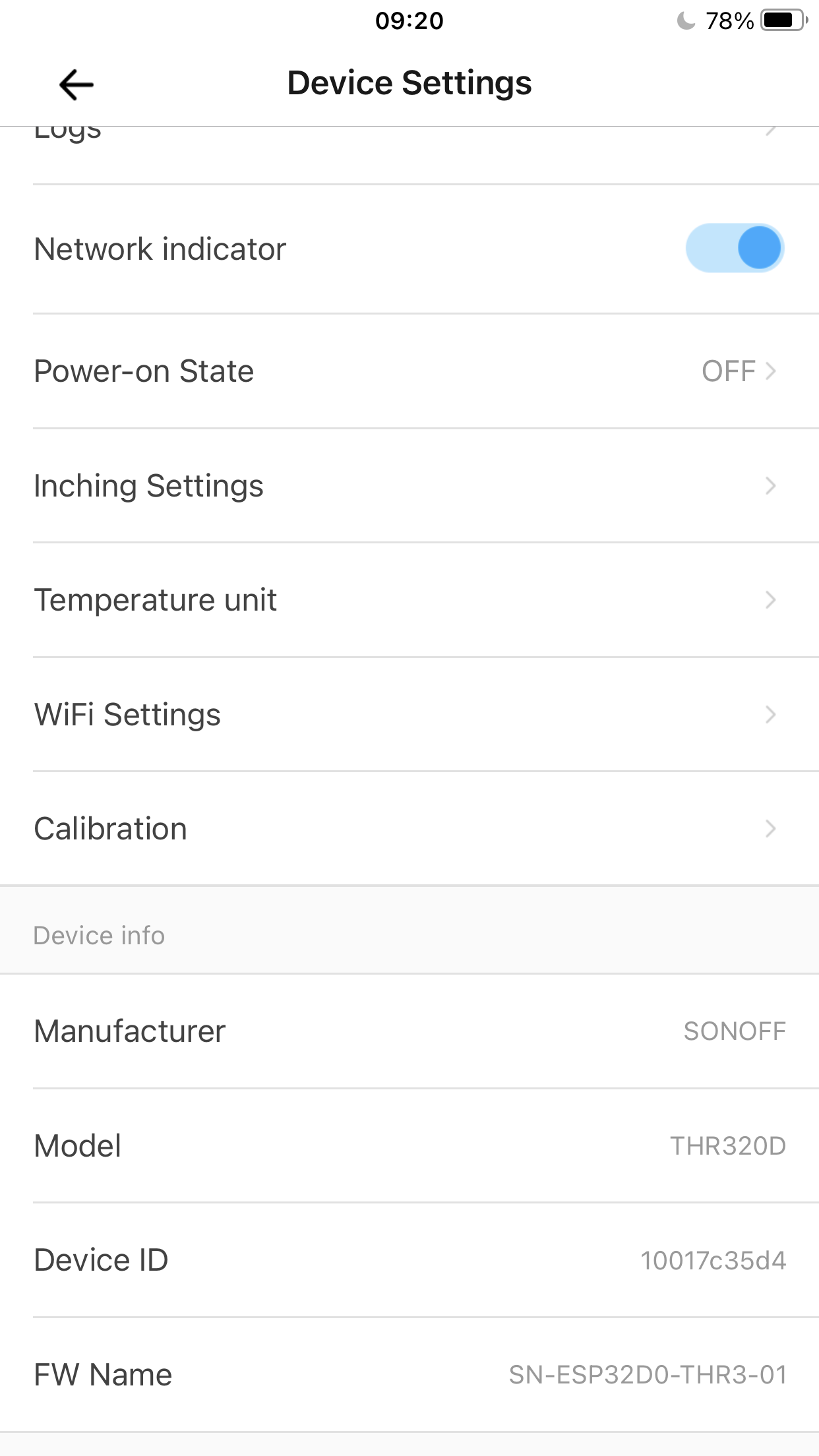

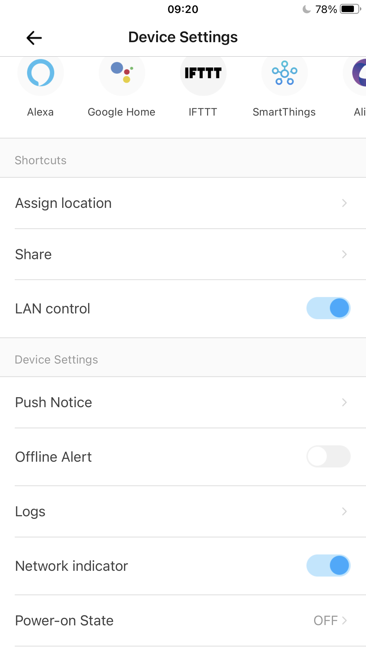

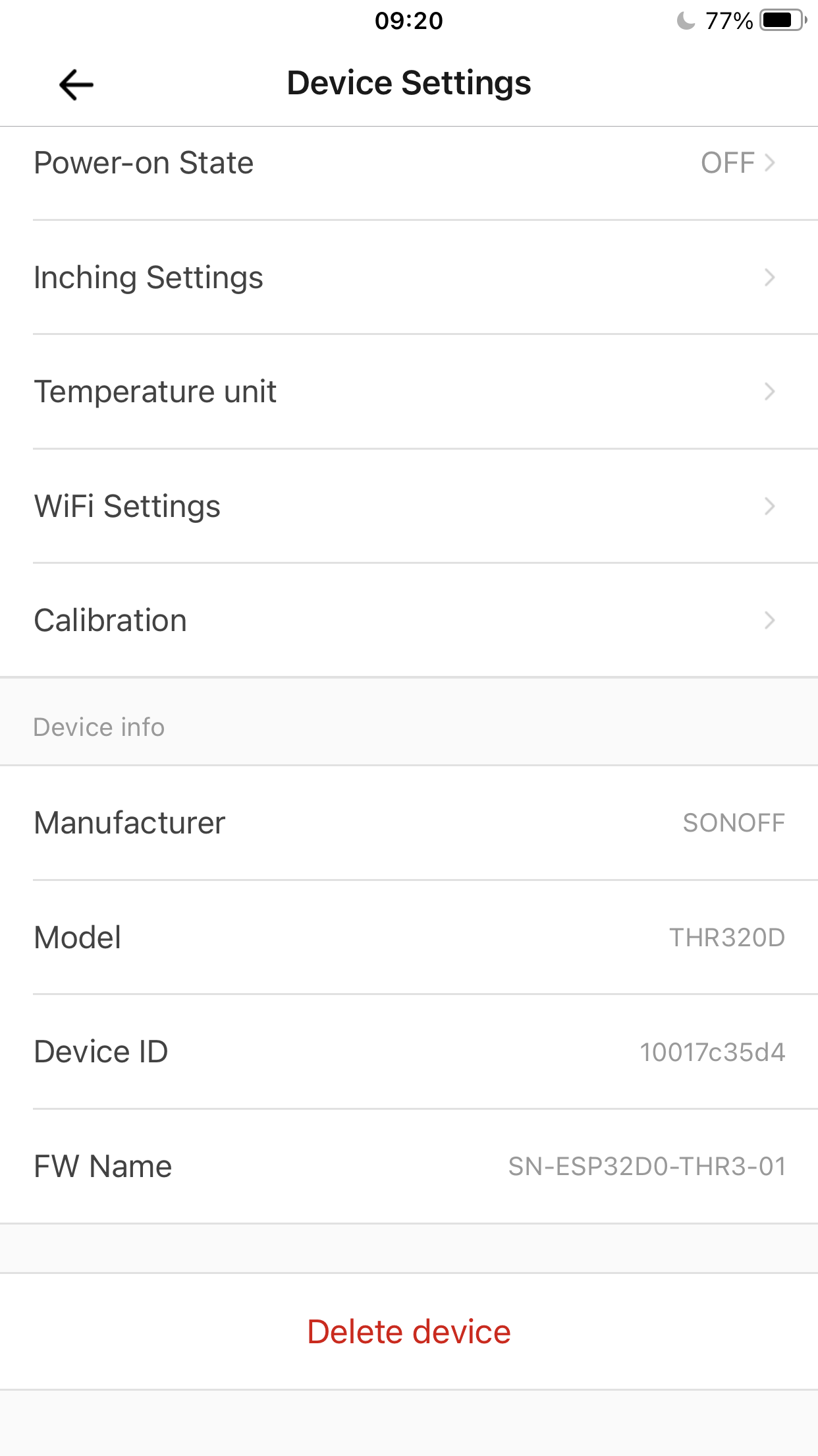

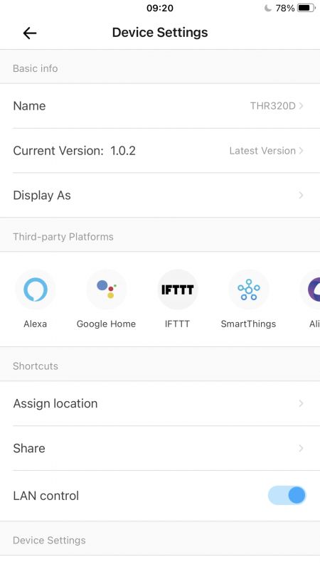

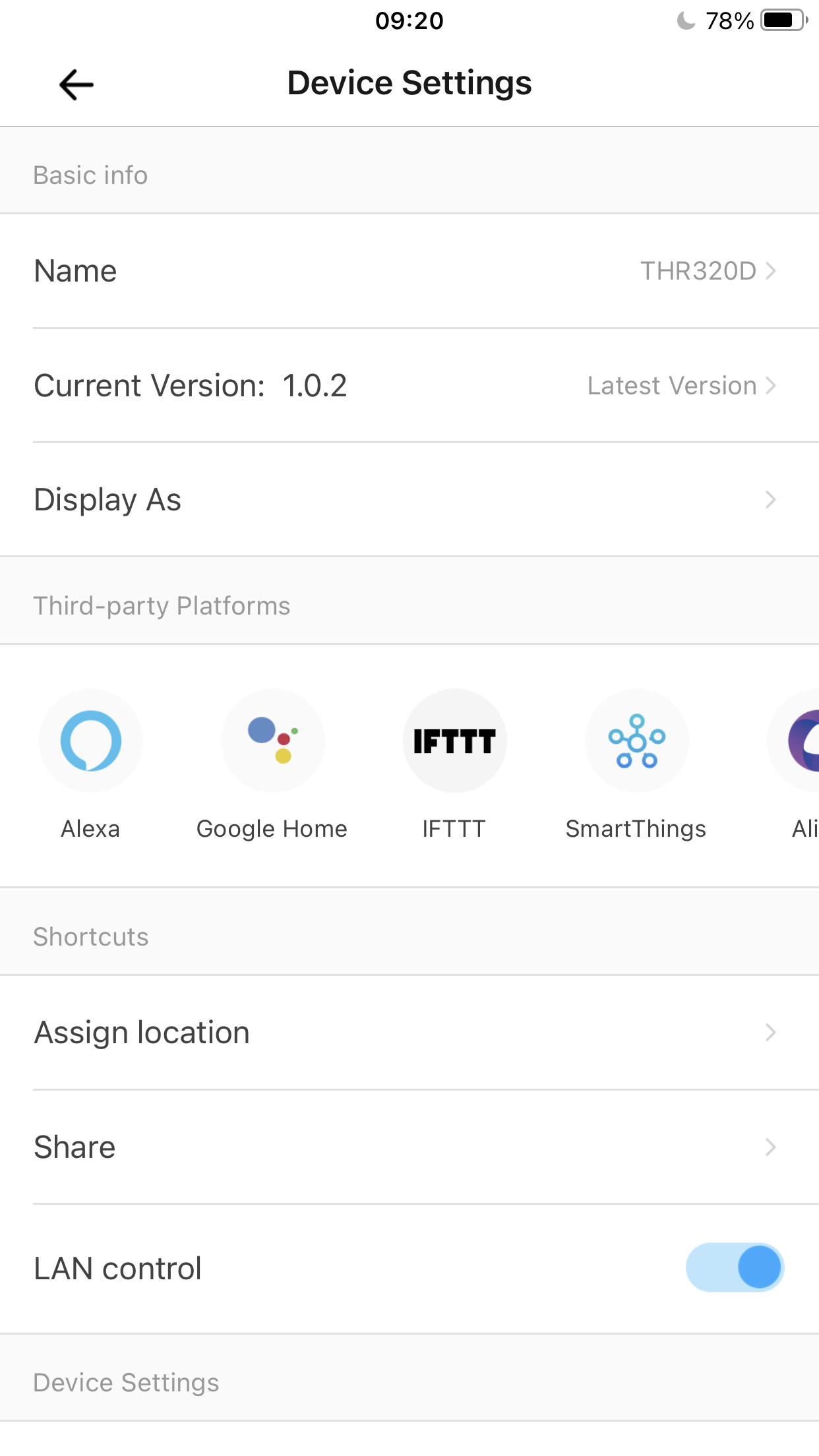

    Zakładka Device Settings, tu można włączyć LAN Control:
    Tu też można skonfigurować notyfikacje oraz stan po załączeniu zasilania, oraz włączyć wskaźnik obecności sieci (bardzo wygodne, niektórzy wolą zgasić tę diodę LED a tu można zrobić to programowo):
    Ciekawą funkcją jest również LAN Control - może to stanowić alternatywę dla zmiany firmware, ale o tym wkrótce...

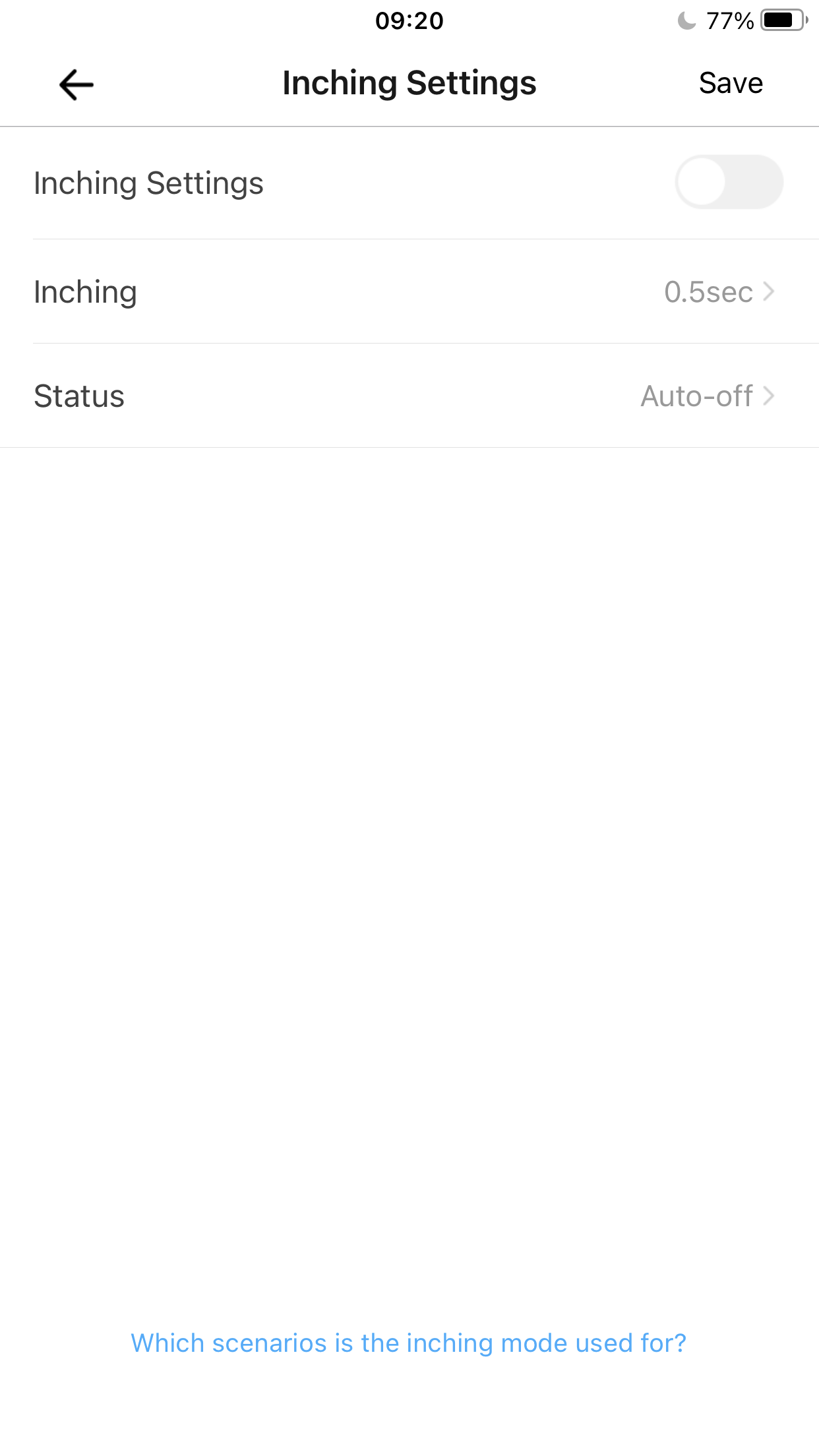

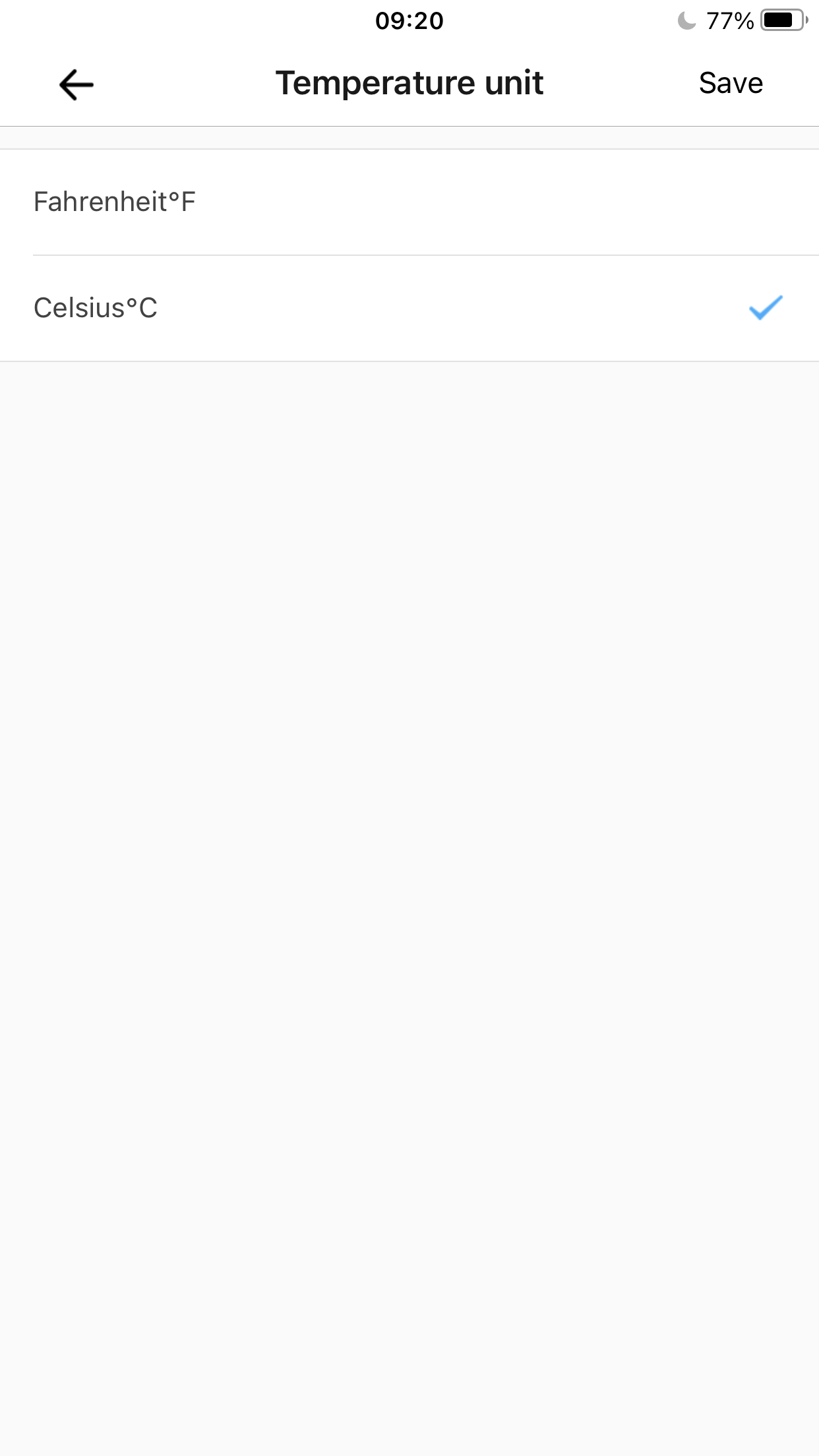

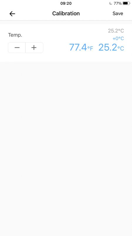

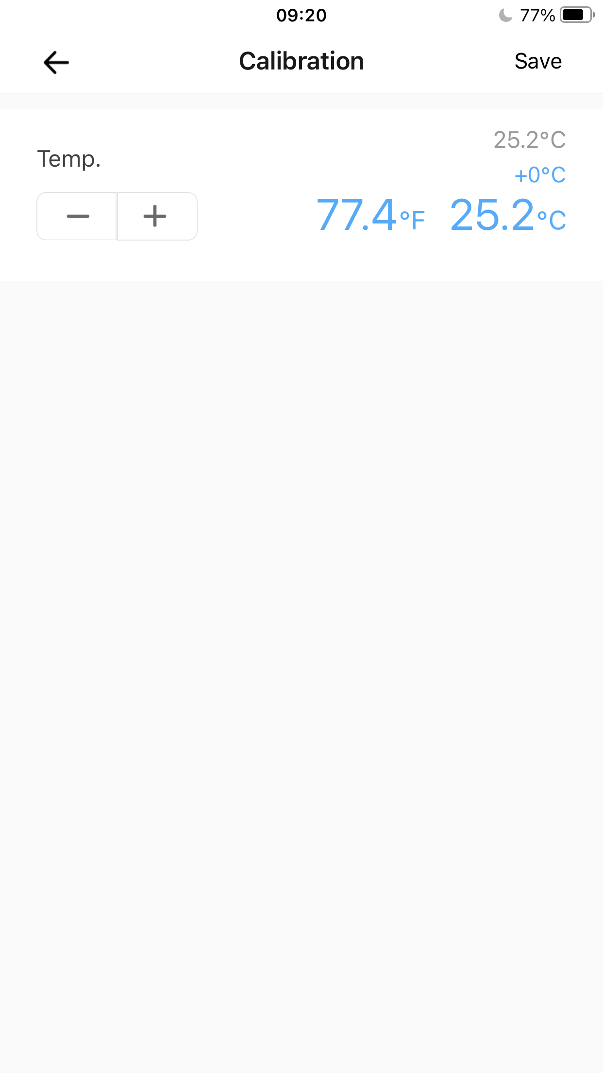

    Można też skonfigurować jednostkę, skalibrować produkt oraz skonfigurować tryb inching (opóźnienie do wyłączenia):

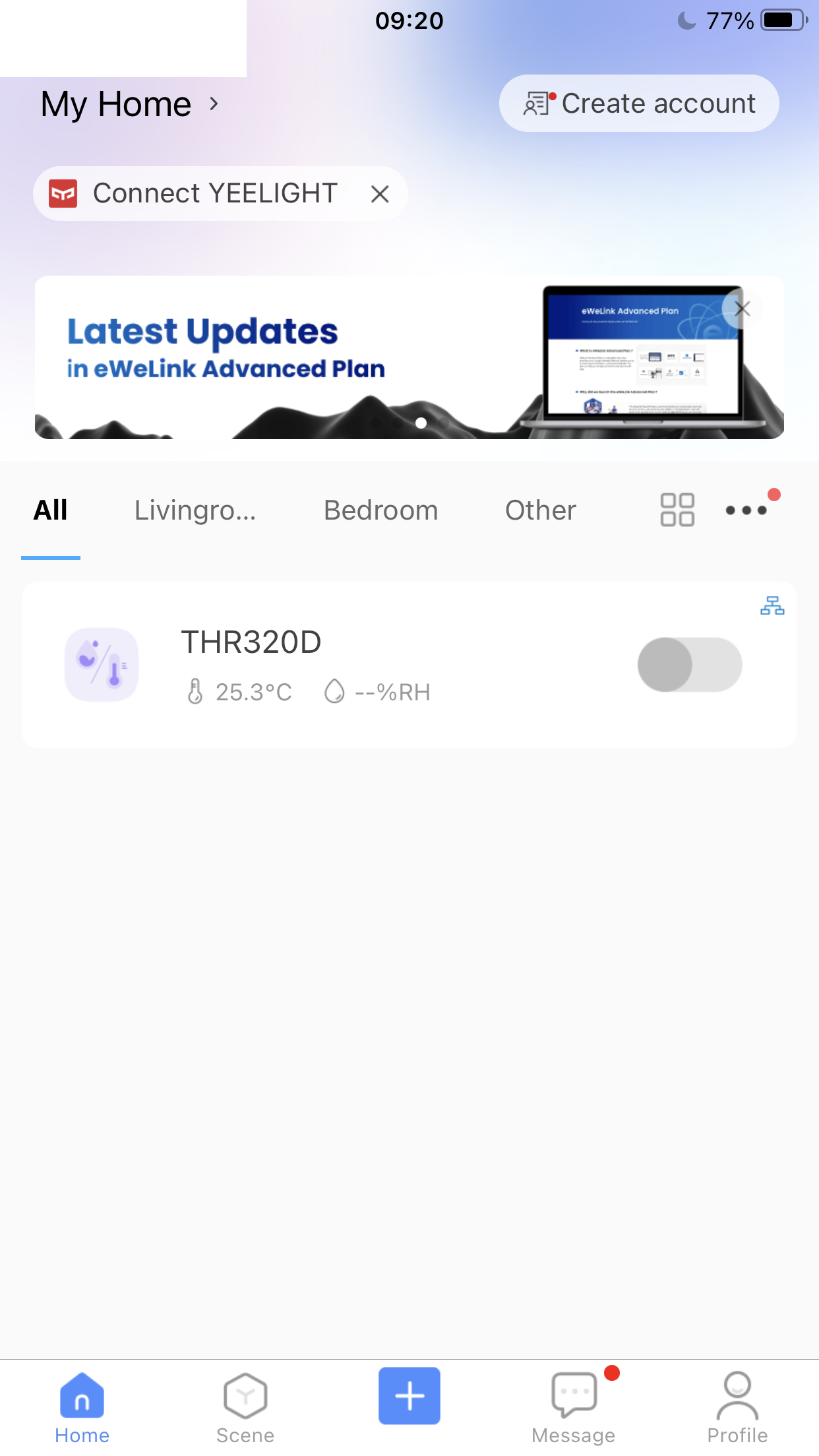

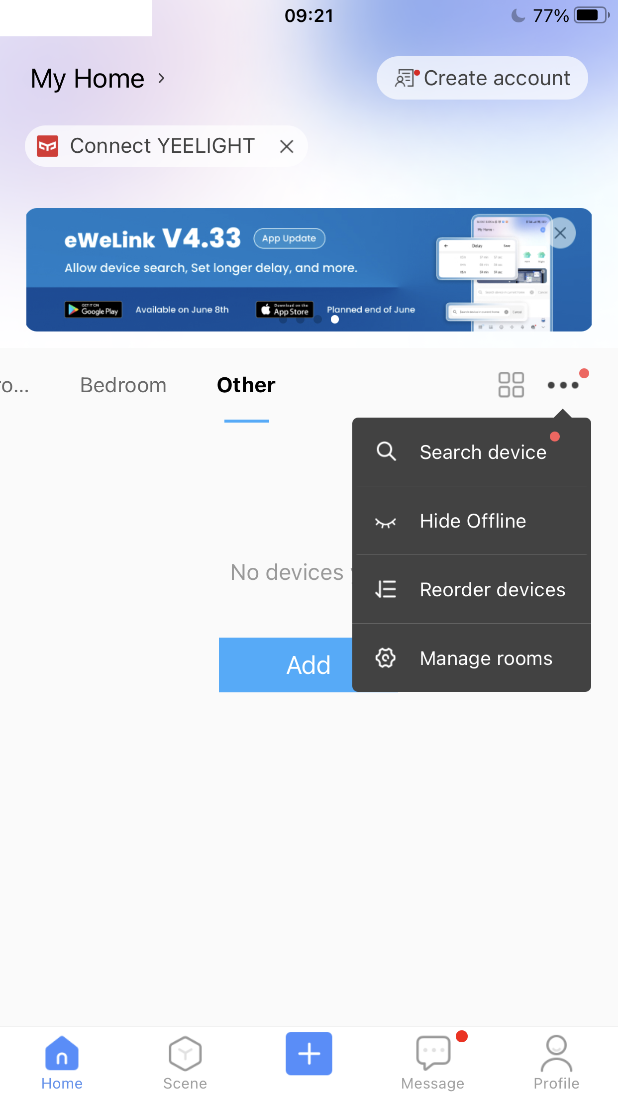

    A tak wygląda urządzenie na głównym panelu aplikacji, tu też znajduje się podział na pokoje:
    Oczywiście można tym zarządzać:

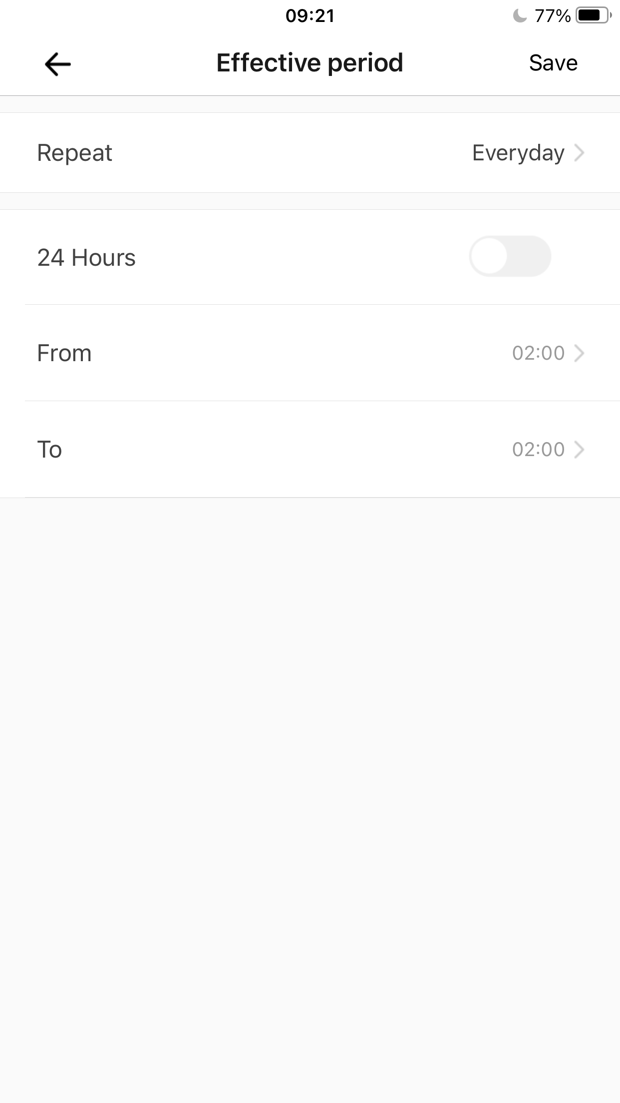

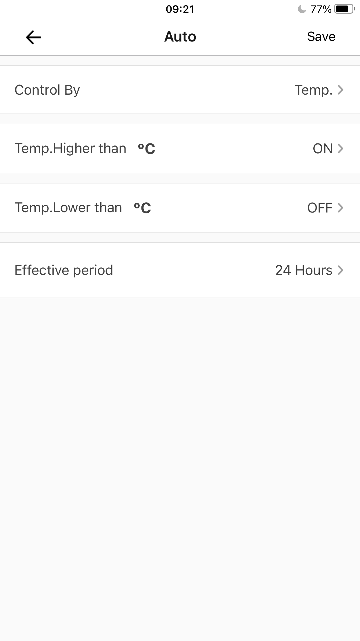

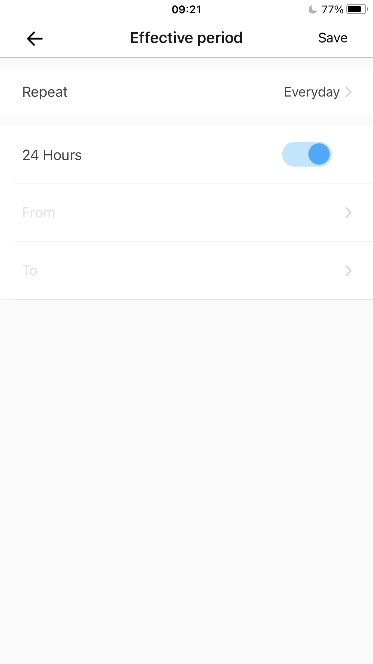

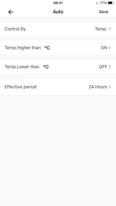

    Teraz kwestia harmonogramów dla trybu auto:
    Możemy zarówno wyzwalać zdarzenie poprzez temperaturę, jak i przez wilgotność (jak mamy odpowiedni czujnik do tego), dobieramy zakres, dobieramy oczekiwany rezultat oraz czas kiedy opracowywana reguła ma być aktywna.

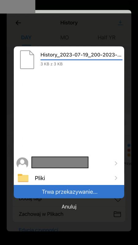

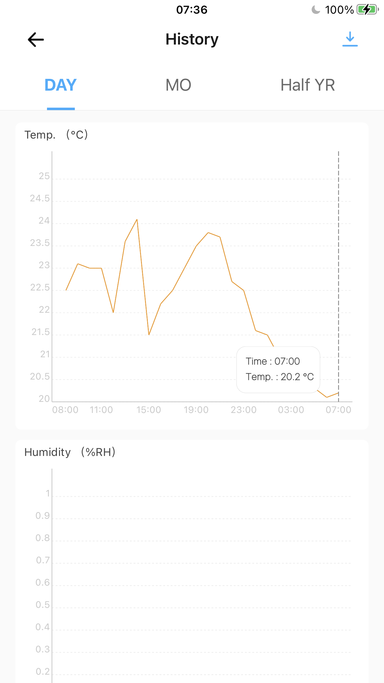

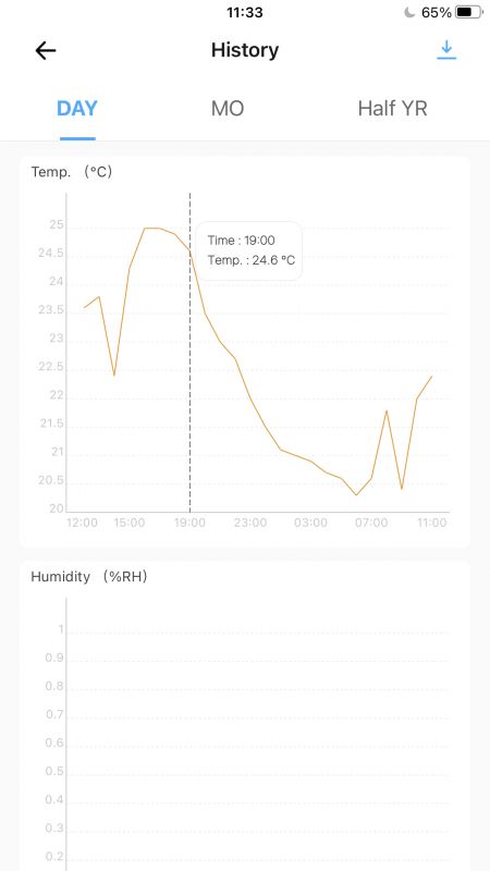

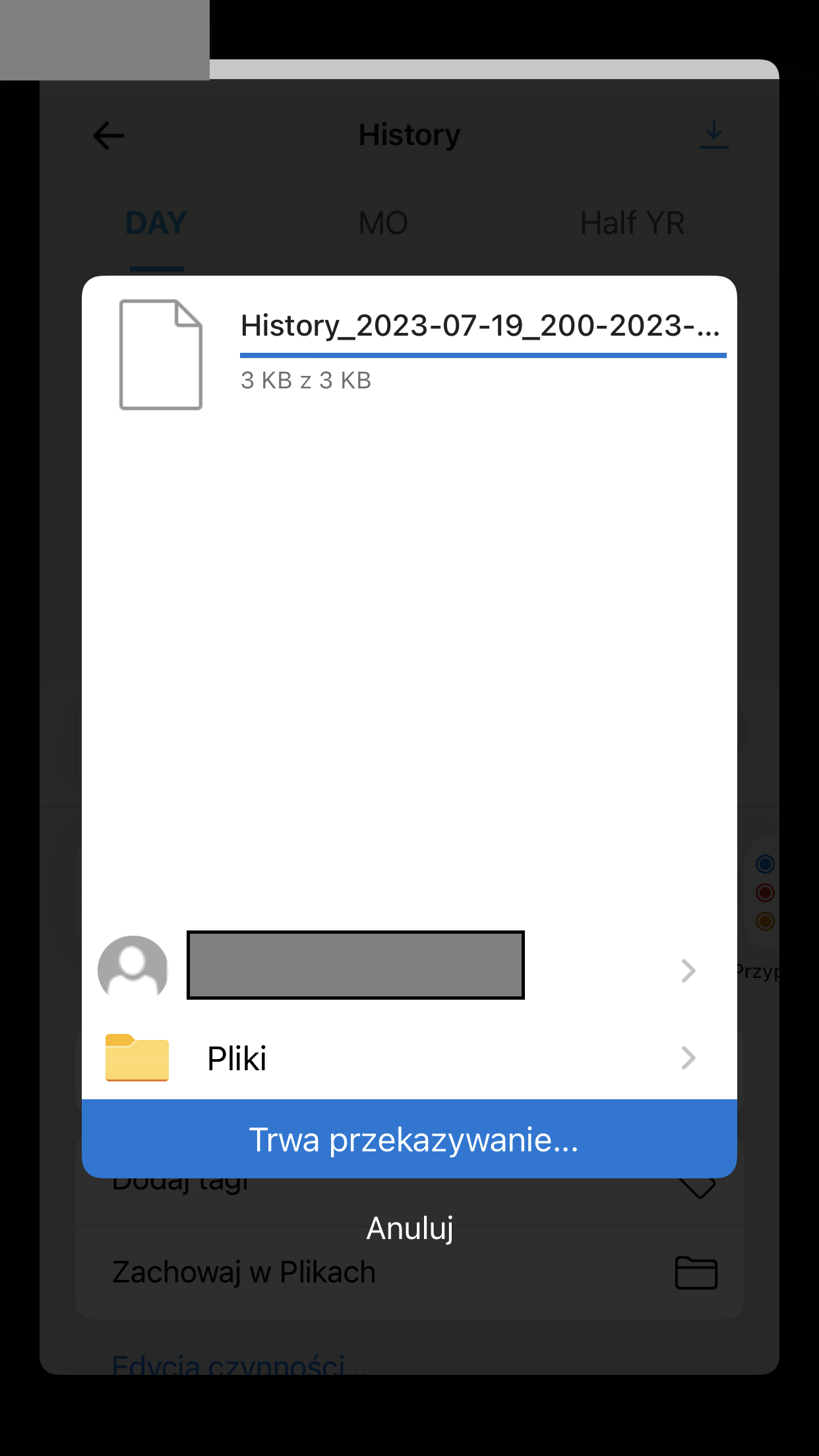

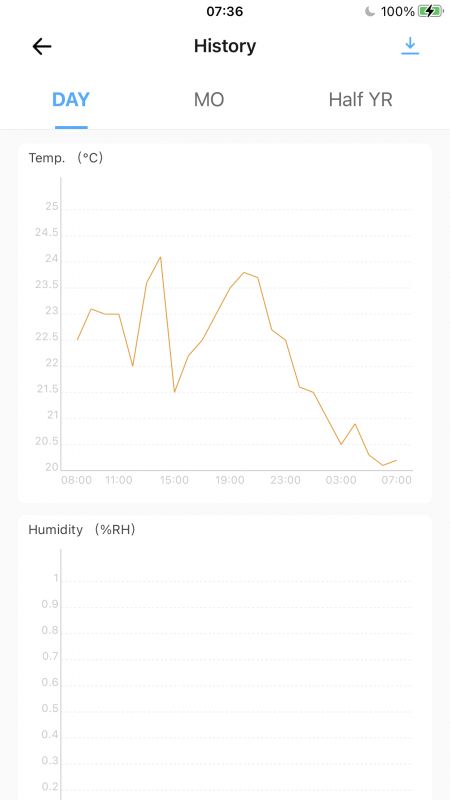

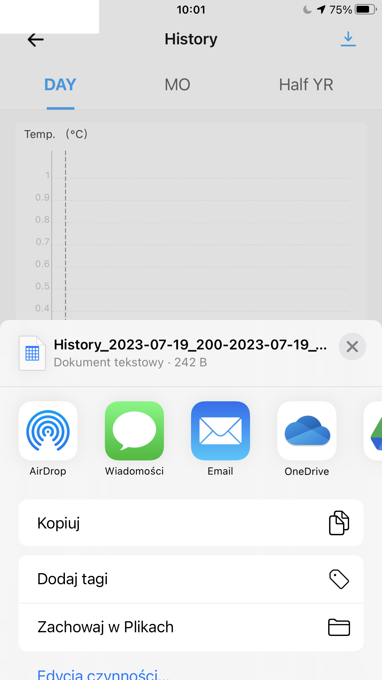

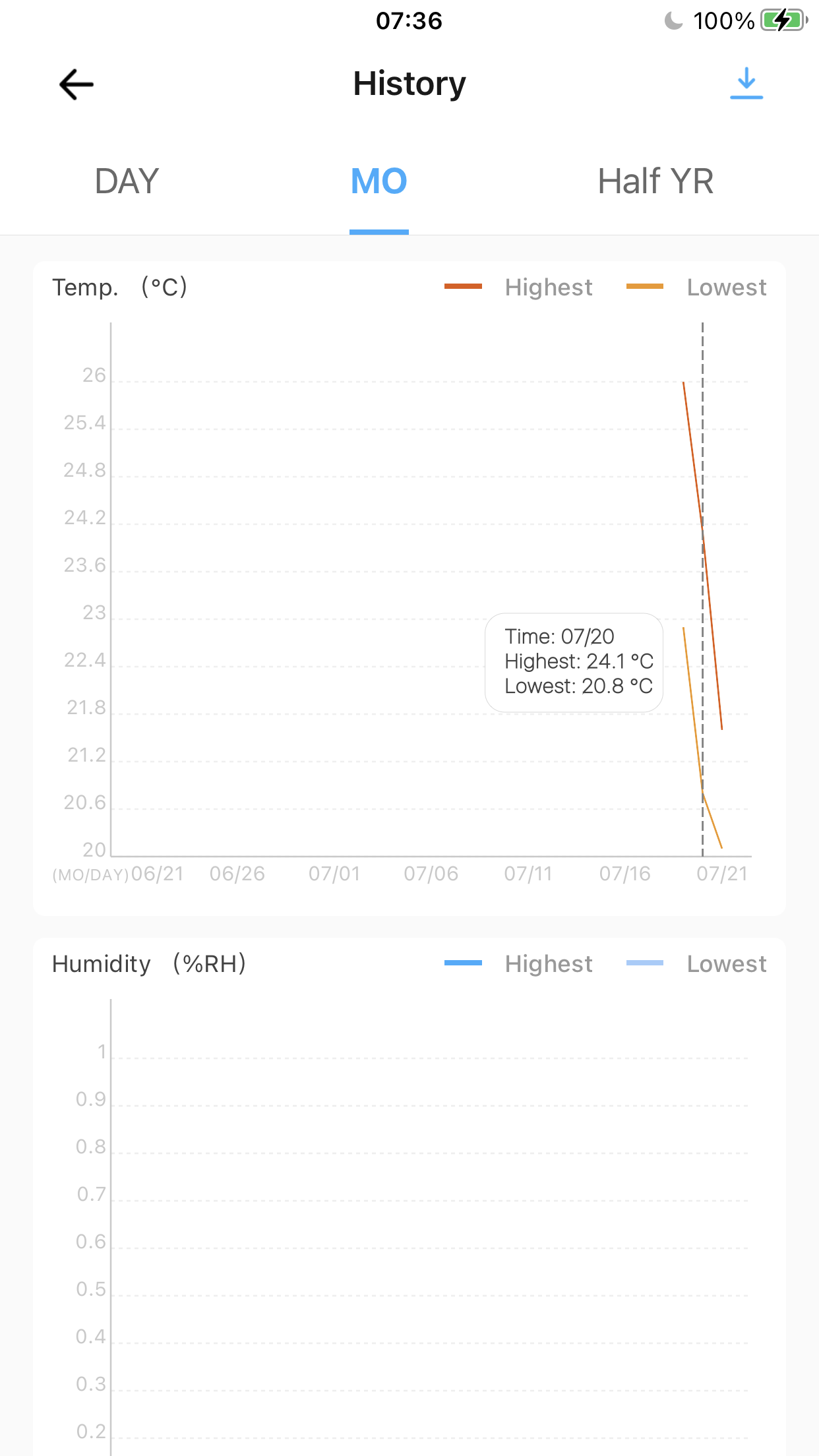

    Teraz kwestia historii pomiarów - można ją pobrać w postaci pliku:

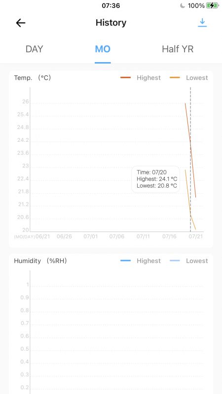

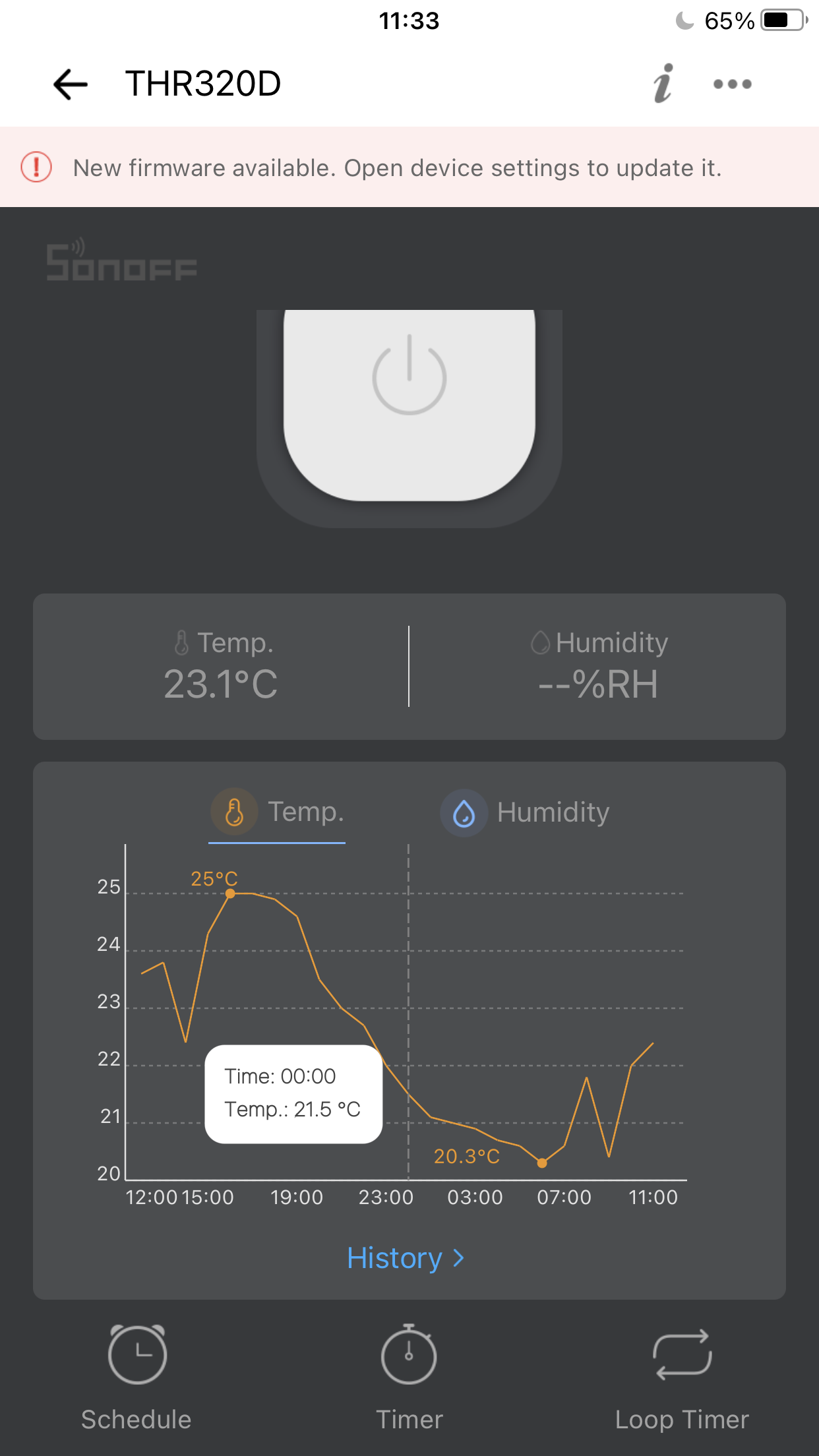

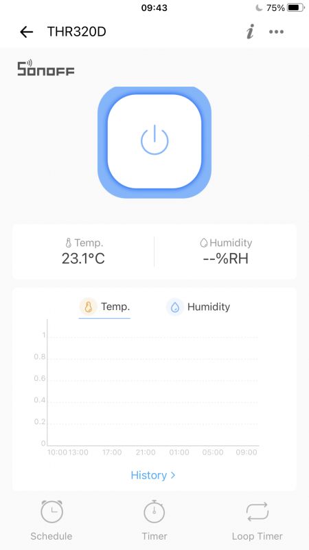

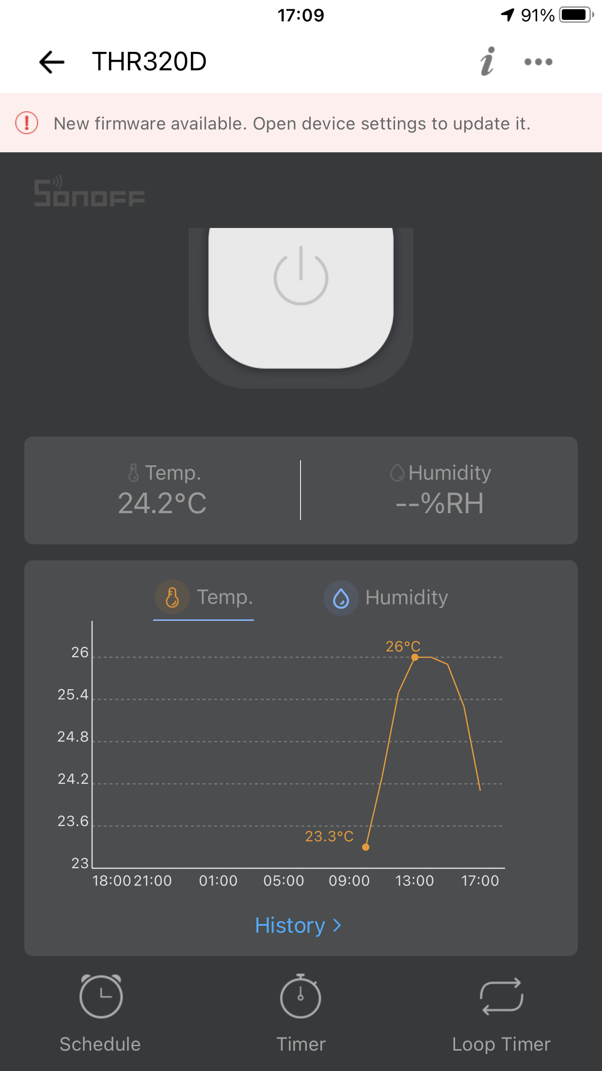

    Kilka zrzutów ekranu z panelu pokazujących jak wraz z biegiem czasu tworzy się wykres:
    [ESP32] Termostat z wyświetlaczem i WiFi - Sonoff THR320D - aplikacja eWeLink [ESP32] Termostat z wyświetlaczem i WiFi - Sonoff THR320D - aplikacja eWeLink [ESP32] Termostat z wyświetlaczem i WiFi - Sonoff THR320D - aplikacja eWeLink [ESP32] Termostat z wyświetlaczem i WiFi - Sonoff THR320D - aplikacja eWeLink [ESP32] Termostat z wyświetlaczem i WiFi - Sonoff THR320D - aplikacja eWeLink [ESP32] Termostat z wyświetlaczem i WiFi - Sonoff THR320D - aplikacja eWeLink [ESP32] Termostat z wyświetlaczem i WiFi - Sonoff THR320D - aplikacja eWeLink [ESP32] Termostat z wyświetlaczem i WiFi - Sonoff THR320D - aplikacja eWeLink

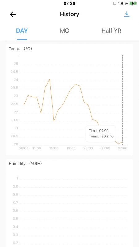

    Można najechać na dany punkt wykresu by otrzymać szczegółowy odczyt:
