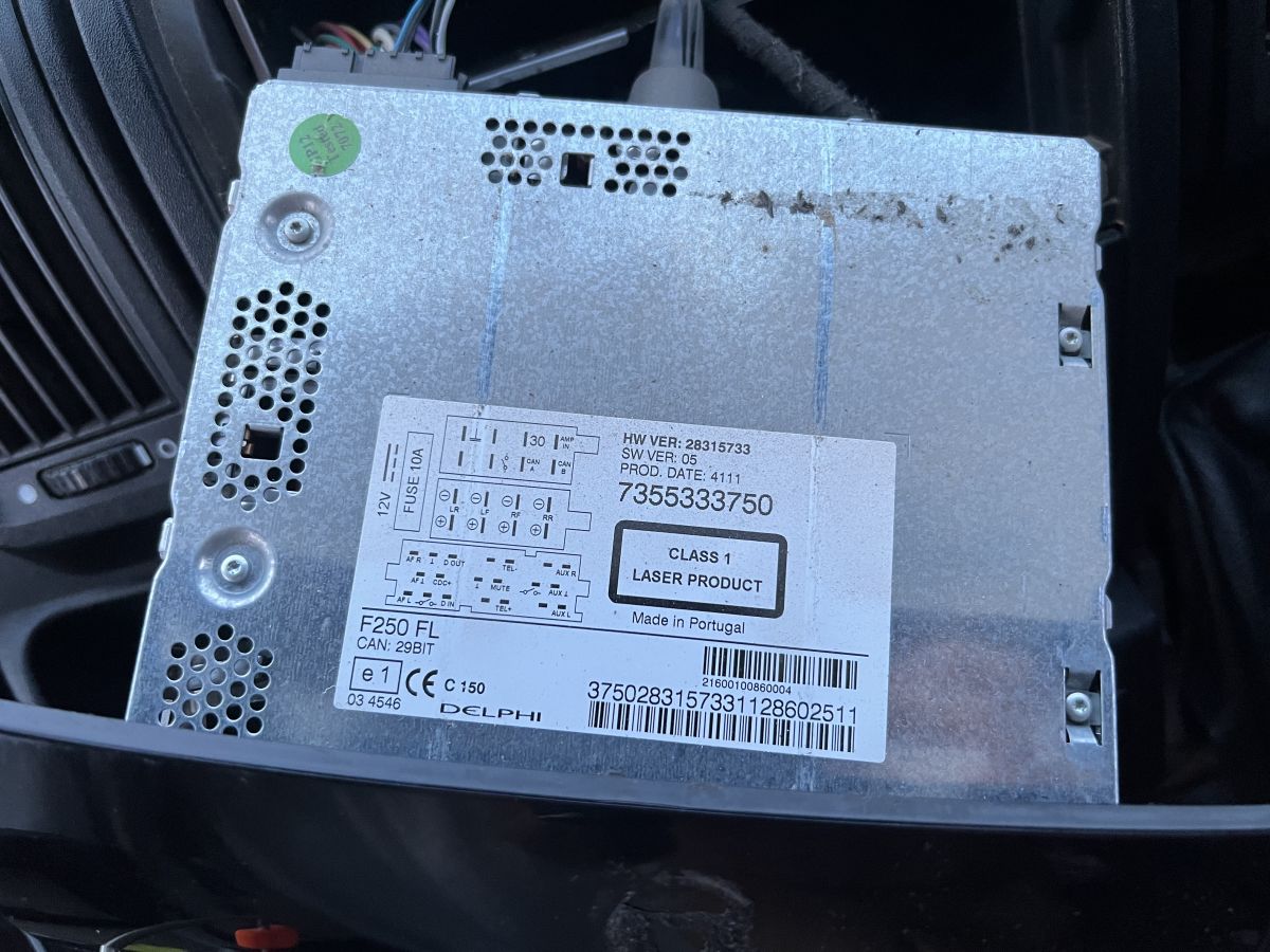

    W temacie car audio jestem totalnie zielony a co do słuchu- nie jestem audiofilem i też nie interesują mnie żadne equalizery. Nie podbijam ani basów ani trebli.
    Kupiłem starego vana- Ducato z 2012 roku. Fabryczne radio w miarę mi wystarcza ale chciałbym czegoś więcej. Fabryczne ma wyjście na 4 głośniki- 2 piszczki w słupkach i 2 średnie czy niskie w drzwiach. Odbiór radia jest ze zwykłej anteny i w mojej okolicy rzadko udaje mi się cokolwiek odbierać, daltego do AUX podłączyłem sobie odbiornik BT na CSR8645 i to zdaje egzamin.
    Przyzwyczajony jestem do radia w osobówce- Range Rover Vogue z 2017r. Tam jest oczywiście DAB na czym mi zależy (choć to chyba standard) i pierdyliard głośników (chyba 18) Harman Kardon, choć według firm zajmujących się car audio system w tm aucie jest podobno bardzo kiepski. Co mi się jednak najbardziej podoba, co też jest chyba standardem w nowoczesnych osobówkach bo miałem to i w Volvo XC60 z 2014 i w Lexusie RX450H z 2018 to centralny głośnik.
    W związku z tym pytanie czy do fabrycznego radia da się podłączyć jakiś wzmacniacz czy procesor dźwięku (oczywiście mamy tylko wyjścia na 4 głośniki):
    Wyodrębnianie dźwięku na centralny głośnik - radio do Ducato 2012, wzmacniacz, procesor dźwięku
    żeby wyodrębnić dźwięk dodatkowo na centralny a jeśli nie, to jakie radio kupić, czego szukać, na co patrzeć itd. Czy to musi być jakiś Dolby czy coś w tym stylu?
    Nie straszna mi rzeźba bo cały ten van to jeden wielki projekt. Jeśli jest w tym jakiś sens to mogę wymienić fabryczne głośniki na inne, nawet innego rozmiaru czy dodać kilka, jednak nie rozbijając przy tym banku.
    Nie wiem czy to coś zmienia ale zasilanie mogę mieć 12 jak również 24V (w sumie 230V też ;) a jeśli chodzi o sterowanie z kierownicy itp to bez znaczenia, zawsze mogę jakiś translator CAN podłączyć.
    Z góry dzięki za pomoc.

    milejow
    Szukaj czegokolwiek z Dolby Prologic II. Nie wiem co z obecnych grajków ma ten system, miałem kiedyś Clarion, a DXZ958 który miał procesor tworzący 6 kanałów

    rosak
    Specjalista liczniki samochodowe
    Wygląda na to, że jak zwykle mam jakieś wygórowane, nietypowe wymagania..
    Twojego Clariona już nie robią, znalazłem jakiegoś Kenwooda na google ale tylko na stronie producenta, nigdzie w sprzedaży.
    Napisałem maila do 4 dużych sklepów/serwisów car audio tu w UK. Jeden odpisał, że nie mają nic takiego i że tylko zewnętrzny procesor a 3 pozostałych nie odpisało wcale.
    Serio myślałem, że to standard skoro miałem coś takiego w 3 ostatnich autach.
    Chyba pozostaje mi albo kupić jakieś fabryczne radio z któregoś z takich samochodów- jednak te fabryczne radia/nawigacje, poza dźwiękiem to straszne paści. I w Volvo z 2015 i w Range Rover z 2017 praktycznie nie dało się używać nawigacji ani niczego innego poza radiem. Właściwie to w nowszym Range Rover było gorzej niż w starszym Volvo. O Lexusie już nie wspominam, bo Ci to się z technologią zatrzymali gdzieś w okolicach roku 2000, albo wstawić zwykły odbiornik domowy na 230V :D albo odpuścić temat i zadowolić się stereo.
