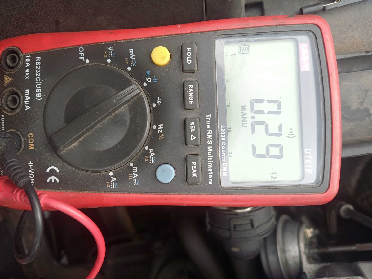

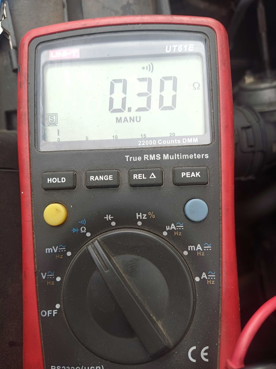

    Dziękuję za podpowiedź.
    Jeden z przewodów z wtyczki czujnika poziomu oleju idzie do dużej wtyczki ECU na pin 33. Ciągłość przewodu jest, a rezystancja wynosi 0,30Ω. Drugi przewód z wtyczki czujnika idzie również do dużej wtyczki ECU na pin 34. Ciągłość jest a rezystancja wynosi 0,29Ω
    Czujnik poziomu oleju Citroen C4 B7 1.2 HNZ - błąd B1825 84 Czujnik poziomu oleju Citroen C4 B7 1.2 HNZ - błąd B1825 84 Czujnik poziomu oleju Citroen C4 B7 1.2 HNZ - błąd B1825 84 Czujnik poziomu oleju Citroen C4 B7 1.2 HNZ - błąd B1825 84
    Poziom oleju jest ok a błedu nie idzie skasować

    Zostaw wtyczkę czujnika odpiętą, skasuj błędy i zobacz czy kod błędu zmienił się na inny.

    Po odłączeniu czujnika wyskoczył dodatkowy błąd B1818 93. W tej sytuacji nie można skasować obu błędów.

    Wychodzi na to że BSI widzi czujnik i jest on sprawny. W ustawieniach czujnika są do wyboru różne tabele według których czujnik ma odczytywać poziom oleju, ale to odpada ponieważ wszystko działało. Wszystko zaczęło się jak poziom oleju zszedł do minimum. Nie mam więcej oleju na dolewkę, kupię w poniedziałek i zobaczę co się stanie jak wleję do równego max.

    Błąd usunięty.
    Zacznę od początku. Błąd i informacja o niskim poziomie oleju pojawił się gdy poziom oleju osiągnął minimum. Po dolaniu oleju (tyle co miałem pod ręką czyli około 0,8l) poziom oleju sięgał drugiej kreski pod maksimum. Informacja o niskim poziomie oleju i błąd nadal występowały i nie było możliwości usunięcia. Po wielu próbach jak powyżej opisywałem błąd cały czas występował. Zakupiłem dodatkowy litr oleju i wlałem do maksimum. Po tej operacji informacja o niskim poziomie oleju zniknęła i błąd udało się skasować.
