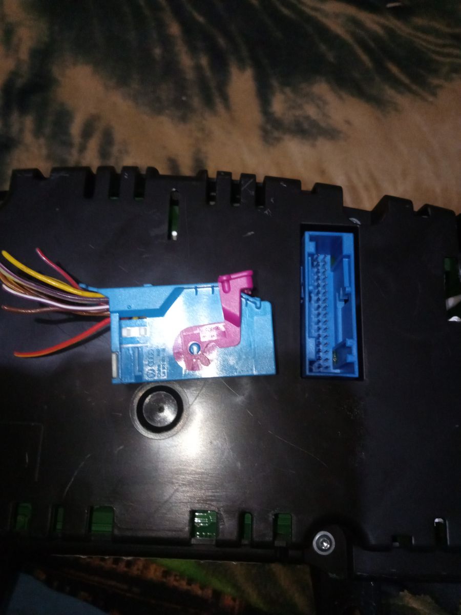

    Poszukuję pinologię do VW golf 6 Poszukiwana Pinologia do VW Golf 6 - Dyskusja o Schematach i Diagramach

    Tylko że ja mam taką wtyczkę i podaj normalnie pin i co robi ona jest 32pinowa @ElektrodaBot Poszukiwana Pinologia do VW Golf 6 - Dyskusja o Schematach i Diagramach

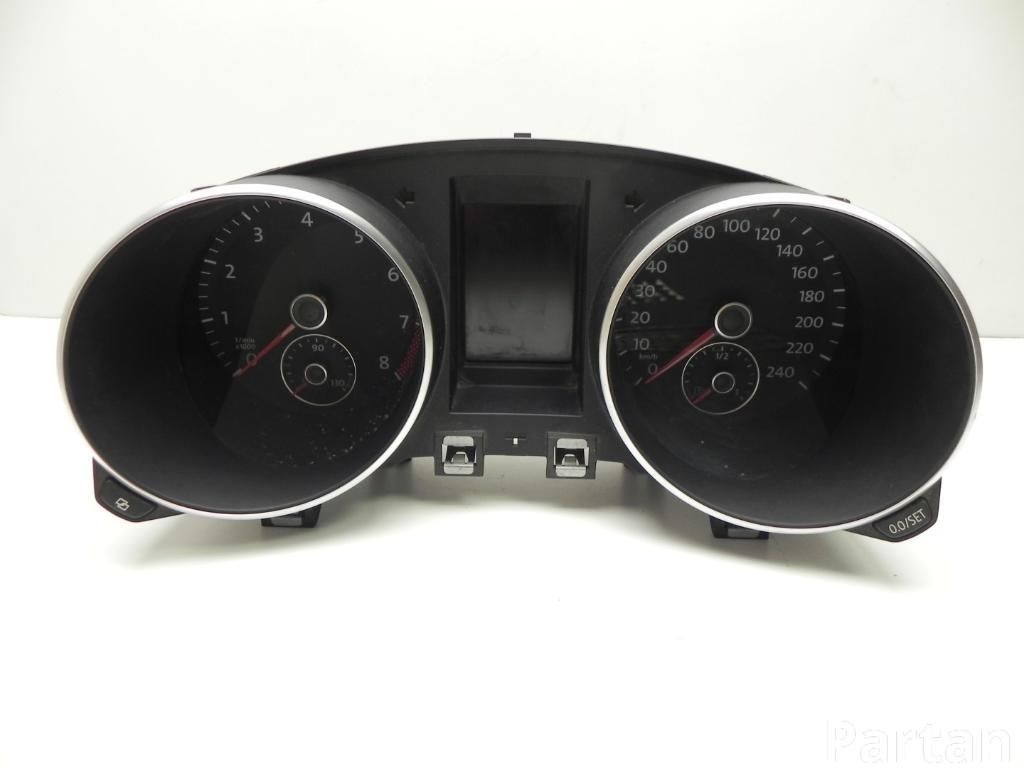

    Nie piszesz dokładnie - "o co chodzi" a prosisz "AI" o odpowiedź ! ?
    Zdjęcie naklejki z numerami 5K0920860H przedstawia licznik Golfa 6
    "Sztuczna inteligencja" rozpoznała na zdjęciu moduł audio i takiej odpowiedzi udzieliła.
    Poniżej pinout Twojego licznika:
    Pin 1 - Pin 3 od czujnika paliwa
    Pin 2 - Pin 4 od czujnika paliwa
    Pin 3 – nieużywany
    Pin 4 – nieużywany
    Pin 5 – nieużywany
    Pin 6 – nieużywany
    Pin 7 - Immobilizer
    Pin 8 - Immobilizer
    Pin 9 - Pin 6 w module sterującym szyberdachu
    Pin 10 – Nieużywany
    Pin 11 – Czujnik temperatury/poziomu oleju
    Pin 12 - Nieużywany
    Pin 13 - Nieużywany
    Pin 14 - Nieużywany
    Pin 15 - Wskaźnik zużycia klocków hamulcowych
    Pin 16 – zacisk 31 (masa)
    Pin 17 – Wskaźnik niskiego poziomu płynu do spryskiwaczy
    Pin 18 – Wskaźnik niskiego poziomu płynu chłodzącego
    Pin 19 – Czujnik temperatury otoczenia
    Pin 20 – Sensor masa
    Pin 21 – nieużywany
    Pin 22 – nieużywany
    Pin 23 – nieużywany
    Pin 24 – nieużywany
    Pin 25 – Wskaźnik hamulca ręcznego
    Pin 26 – Wskaźnik niskiego poziomu płynu hamulcowego
    Pin 27 – Czujnik ciśnienia oleju
    Pin 28 – CAN H
    Pin 29 – CAN L
    Pin 30 – nieużywany
    Pin 31 – zacisk 15a (przełączany Ign)
    Pin 32 – zacisk 30a (stałe 12 V)
