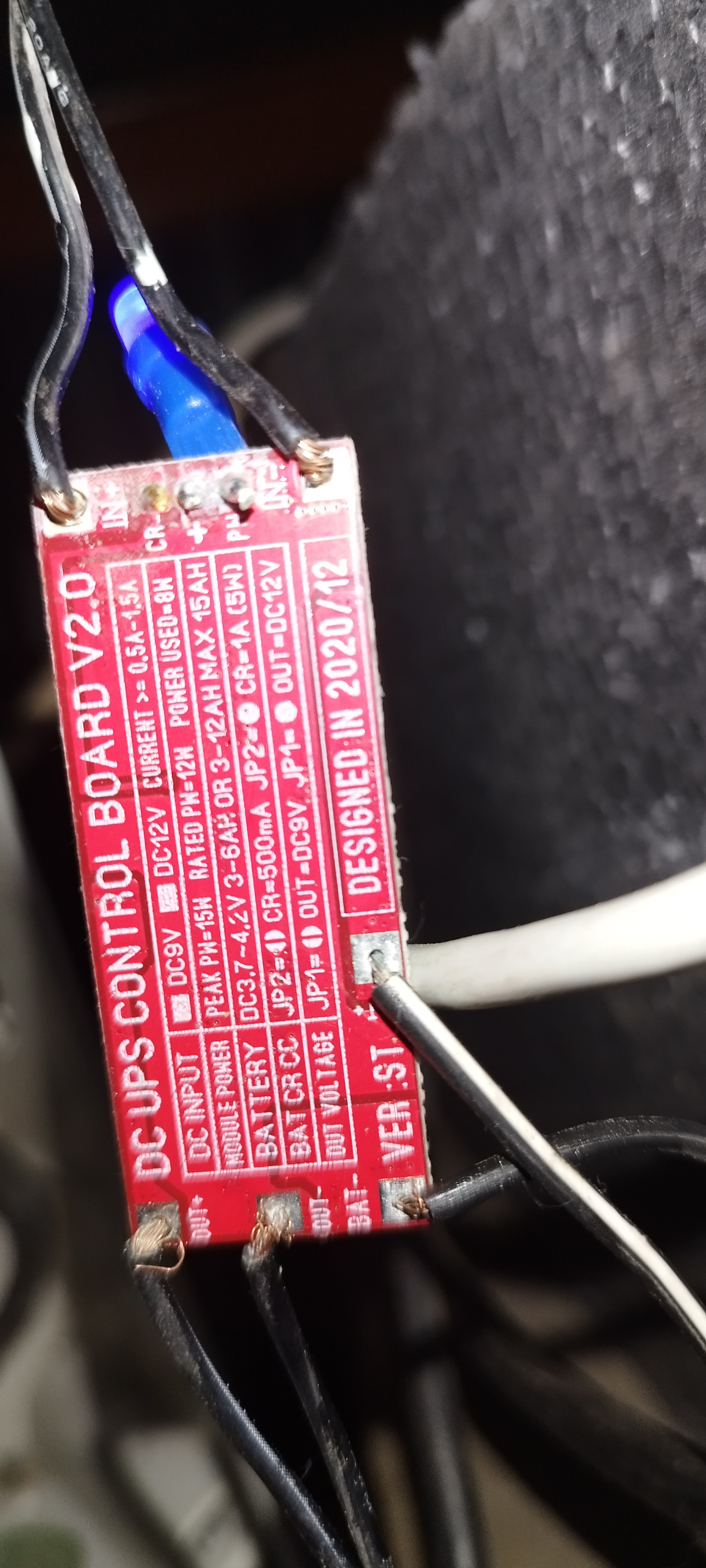

    BMS dla ogniwa li-ion, ma ktoś może sprawdzony bms ? Chce podtrzymywać zasilanie w routerze, podłączyłem tak że w przypadku utraty zasilania router pobierał prąd z akumulatorka. Niestety z niewidomych mi przyczyn akumulatorek przestał działać. Albo był źle ładowany, lub nadmiernie rozładowany. Szukam takiego bms, abym mógł Zrobic podtrzymanie zasilania.

    Na płytce nie jest ewidentnie oznaczone na jakim napięciu wejściowym pracuje (prostokąt przy napięciu powinien być zaznaczony). Należy sprawdzić zworki JP1 (nie zlutowana wyjście 9V zlutowana 12V), JP2 (może chodzi o ładowanie akumulatora ? nie zlutowana 0.5A zlutowana 1A) Akumulator 1s 3,7 max 4,2 V . Taki BMS powinien być wystarczający:
    https://elektronika-sklep.pl/roda-zasilania/b...on/ladowarki-i-zabezpieczenia/modul-bms-1s4a/

    To może ten mój bms nadmiernie rozładowuje, chodzi mi też o to, że przetwarza te 4V na 9V i router działa. Tak myślę czy by nie dorzucić ten drugi BMS, który mi przesłałeś w celu dodatkowej ochrony.

    Osobiście tak zrobiłem w latarce po stwierdzeniu że znajdujący się w niej układ zbyt mocno rozładowuje akumulator. Wszystko działa prawidłowo. Możliwe że płytka nie ma zabezpieczenia przed nadmiernym rozładowaniem akumulatora (często tak jest) i jest konieczne jego użycie.
