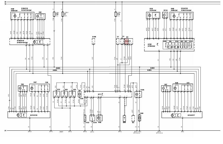

    Dokąd leci kabel wychodzący z bezpiecznika 38 skrzynki obok kierowcy w Passacie B5 1999 r. 1.9 TDI 90 koni? Kabel jest czerwono-żółty. Nie chodzi mi dokąd leci na schemacie, tylko fizycznie gdzie mogę znaleźć jakiś jego koniec, albo rozgałęzienie. Coś kradnie prąd tym kablem, wiem że bezpiecznik odpowiada za centralny zamek, ale odłączenie wszystkich wtyczek zamków nic nie daje. Kabel znika pod deską i sprawdzanie go na piechotę zajmie trochę czasu i pracy.

    Zaraz za skrzynką zmienia kolor na czerwono/niebieski, to zasilanie modułów w drzwiach i komfortu w podłodze.

    Zobacz błędy, często to pomaga w diagnozie poboru prądu.
