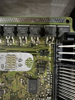

Piszę w imieniu znajomego, ponieważ ma problem ze swoim sterownikiem ECU w BMW e65 740i (n62b40). Uszkodzony został tranzystor odpowiedzialny za sterowanie cewką w cylindrze trzecim czego następstwem jest wypadanie zapłonu na owym cylindrze. Tranzystor ten został wymieniony na taki sam tj Bosch 30057, niestety reszta numeru się nie zgadza. Układ zostaw sprawdzony i nadal nie działa. Domyślam się, że musi to być konkretny identyczny tranzystor o tych samych numerach ? Czy da się zrobić coś z tym, który został wymieniony. Nadmienię, że przed wymianą był on sprawdzony i był ok. Niema nigdzie dostępnego takiego identycznego tranzystora.
