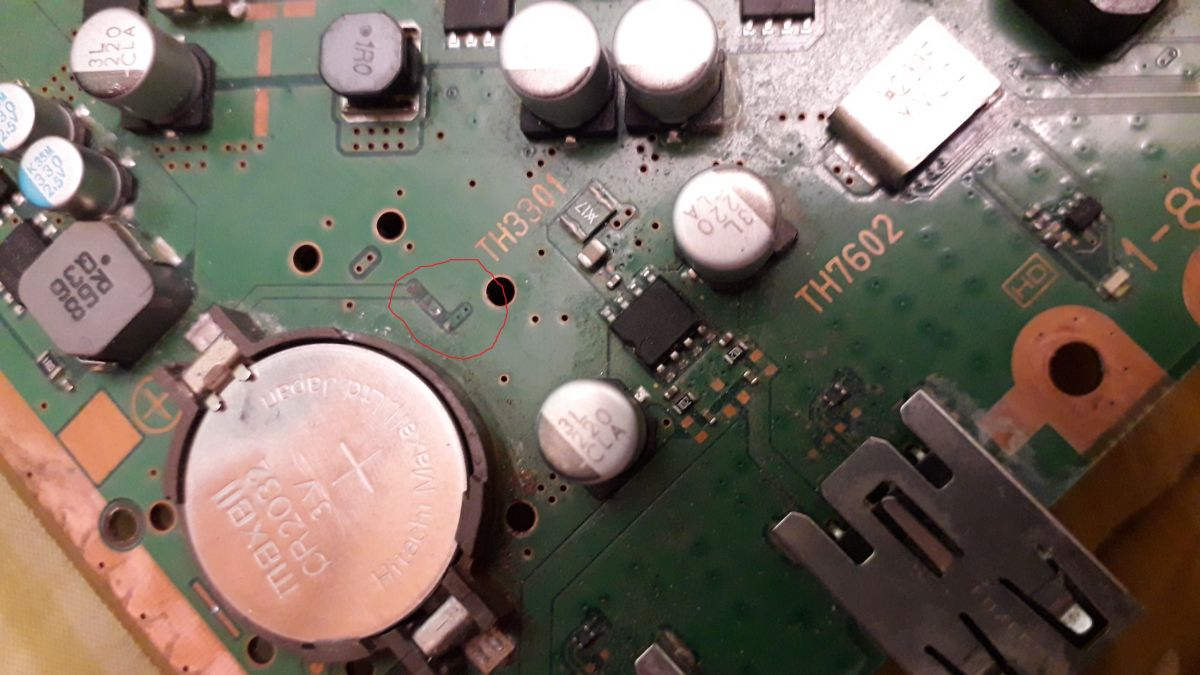

Moje 2 konsole pierwsza PS3 ss model 4204A bateria wymieniona na nową(sprawdzona miernikiem ) ale konsola nie zapamiętuje daty i godziny .
Pyta główna to PQX- 001
2 konsola to od paru lat ma amnezje PS3 slim 2004B z tego co pamiętam płyta Dyn-001 i pomimo wymienionej baterii na nową także nie zapamiętuje ustawień co jest dość uciążliwe bo przy każdym odłączeniu od zasilania trzeba wszystko ustawiać ponownie .
W obu konsolach koszyki są spawane i przylutowane fabrycznie do płyty i napięcie z baterii dochodzi do płyty głównej .
Mam pytanie do znawców tematu PS3 którzy spotkali się z amnezją w ps3 i udało się naprawić to liczę na jakąś podpowiedz co konkretnie najczęściej pada w płytach PQX-001 i Dyn-001 że konsole nie trzymają ostawień ?
Po dokładnym obejrzeniu płyty głównej POX-001 najprawdopodobniej brakuje mi w niej jakichś 2 elementów w miejscu zaznaczonym na foto .
