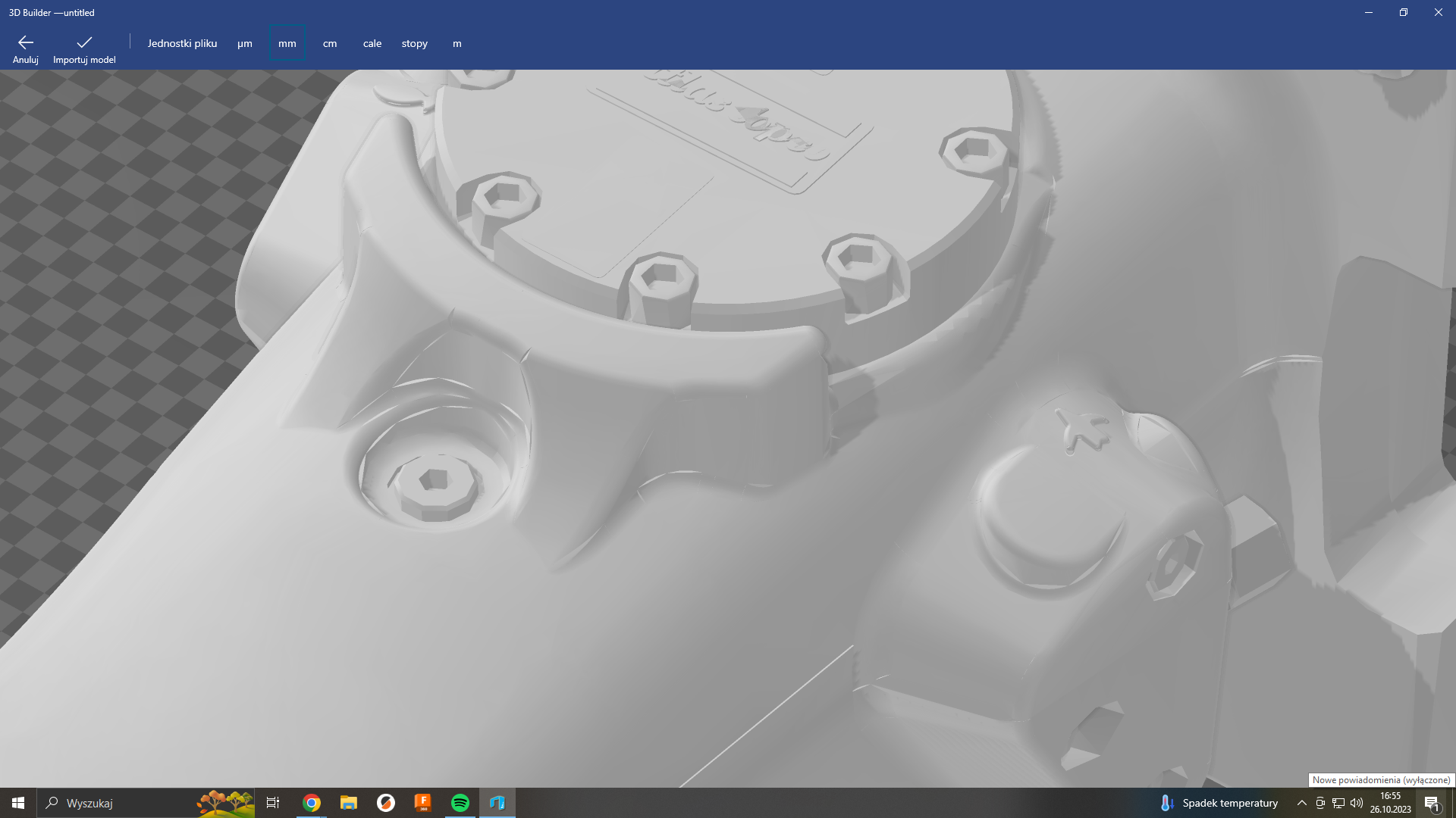

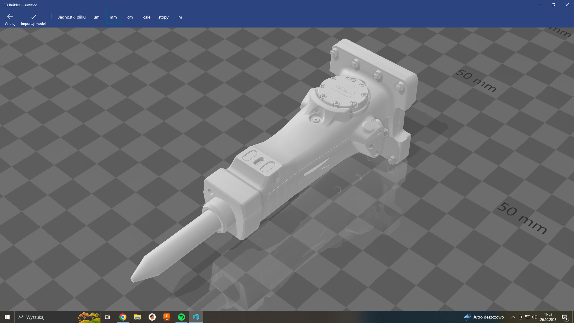

    Cześć
    Czy jest jakaś możliwość, żeby usunąć szczegóły takie, jak śruby i małe otwory z pliku stl z załącznika? Chcę zachować bryłę modelu bez szczegółów. Potrzebuję kilkadziesiąt takich wydruków a niepotrzebne szczegóły bardzo wydłużyły by czas druku. W pliku model ma ok. 80 cm a wydrukowany model będzie miał 70mm . Z góry dziękuję za pomoc

    Cześć,
    Zrozumiałem, że chcesz usunąć pewne szczegóły z pliku STL, aby skrócić czas druku 3D i stworzyć uproszczoną wersję modelu. Jest kilka możliwości do rozważenia, kiedy chodzi o edycję plików STL. Wszystko zależy od stopnia skomplikowania modelu i tego, jakie szczegóły chcesz usunąć.
    1. Slicer Software: Większość oprogramowań do druku 3D (tzw. slicerów) ma funkcje pozwalające na edycję STL. Możesz skorzystać z programów takich jak Simplify3D, Cura, Slic3r, etc. Zazwyczaj jednak ich funkcje edycji są ograniczone do skalowania, obracania i niektórych podstawowych manipulacji, więc mogą nie być wystarczająco zaawansowane do usunięcia konkretnych szczegółów.
    2. Oprogramowanie do modelowania 3D: To bardziej zaawansowane rozwiązanie, które pozwoli Ci na precyzyjną edycję pliku STL. Popularnymi programami tego rodzaju są na przykład Blender, Tinkercad, Sketchup czy Fusion 360. Możesz zaimportować plik STL do jednego z tych programów, a następnie usunąć niepotrzebne elementy i wyeksportować nowy, uproszczony model do druku.
    Zarówno Blender, jak i Tinkercad oferują narzędzia do usuwania szczegółów z modeli. W Blenderze musisz przejść do trybu edycji i ręcznie zaznaczyć i usunąć niechciane wierzchołki. W Tinkercad możesz zaimportować model, a następnie dokonać zmian przy użyciu różnych narzędzi dostępnych w interfejsie programu. Fusion 360 posiada narzędzie "Mesh", które jest szczególnie użyteczne przy edycji plików STL, umożliwiając precyzyjne usuwanie elementów.
    Pamiętaj o sprawdzeniu modelu po usunięciu szczegółów - chcesz mieć pewność, że drukarka 3D będzie w stanie poprawnie zinterpretować zmieniony plik STL i wydrukować model zgodnie z Twoimi oczekiwaniami.
