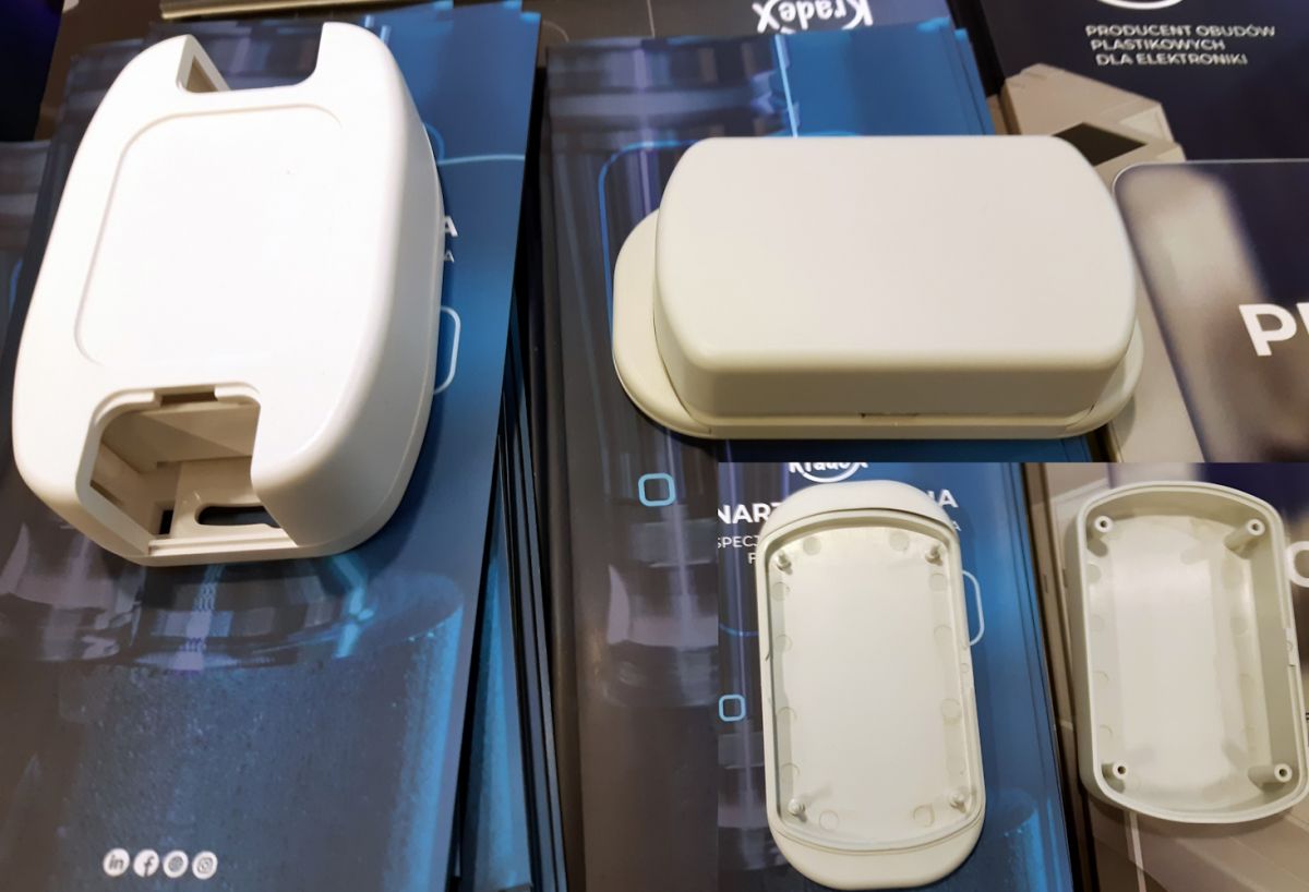

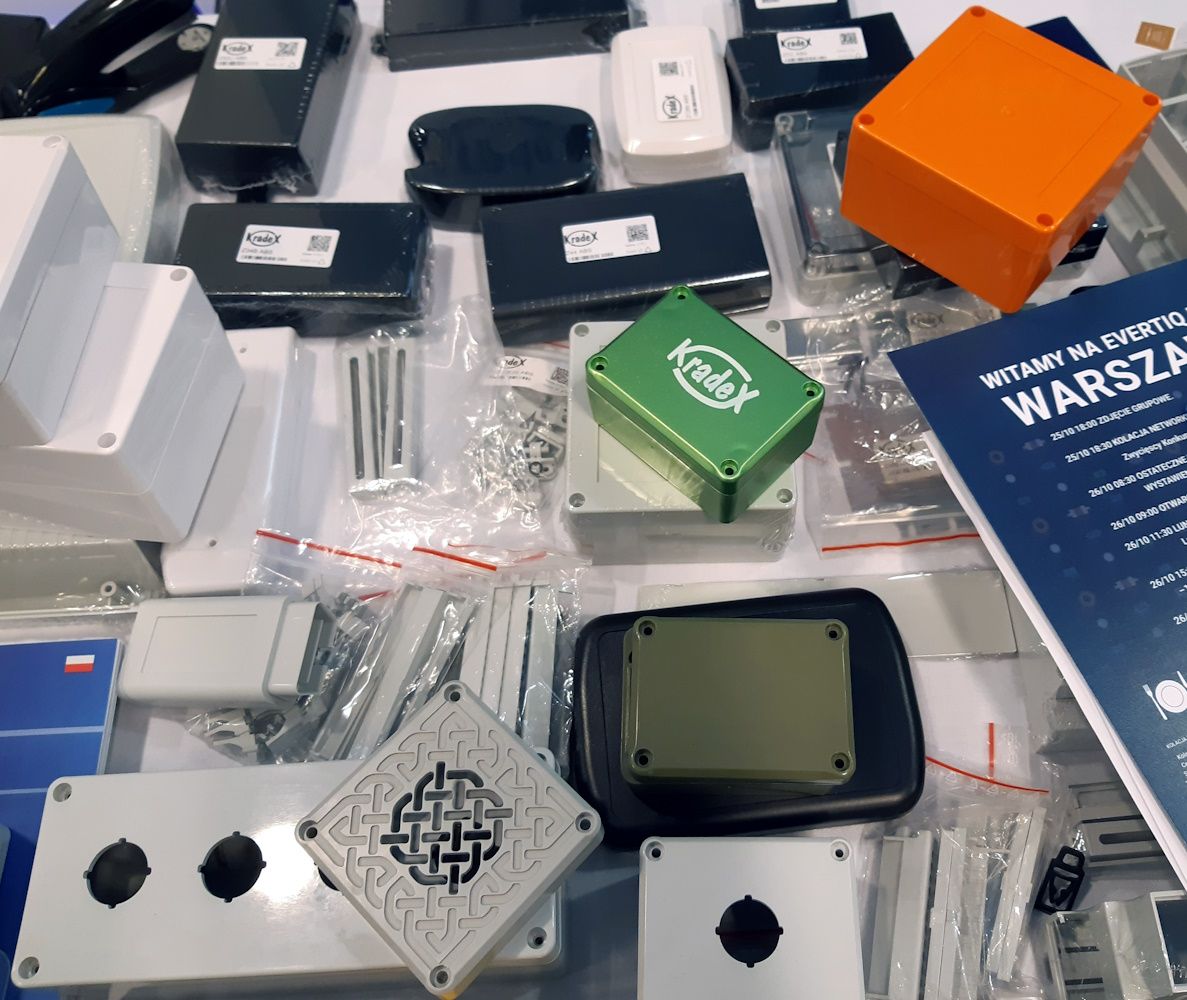

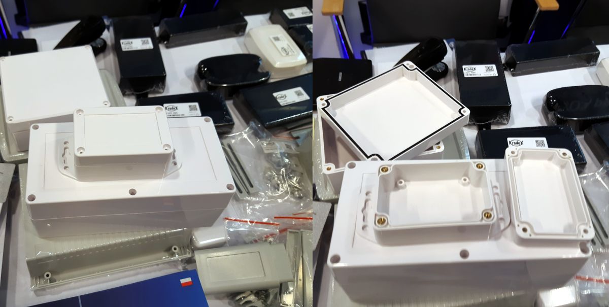

Na stanowisku Kradex zapytałem o nowości w świecie obudów i udało się pozyskać ciekawą informację. Niebawem pojawią się obudowy z białego tworzywa o podwyższonej odporności na UV! Będą to szczelne obudowy, których robocze zdjęcie zobaczycie poniżej.

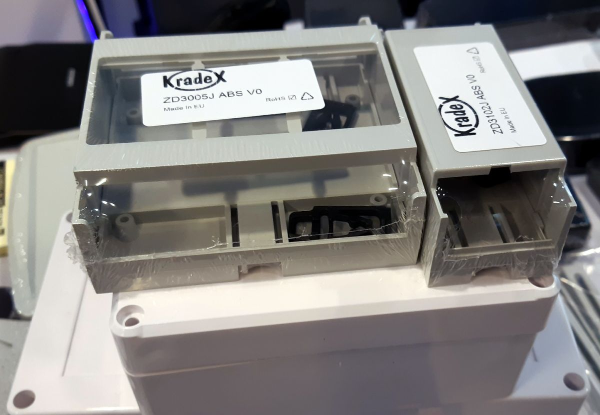

O modułowych obudowach do montażu na ścianę możecie już wiedzieć z informacji na stronie producenta, pierwszy raz widziałem je na żywo i mogą się przydać do estetycznych czujników IoT.
Niskoprofilowe obudowy na szynę:
Możliwość wyboru obudowy niestandardowej np. kolor tworzywa, nadruk, lakierowanie, frezowanie, powłoki EMC to możliwości dostępne od dłuższego czasu.

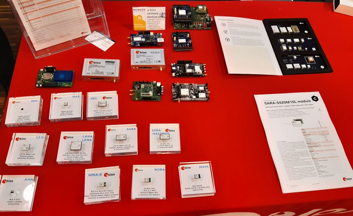

Na stanowisku u-blox znajdowała się duża ilość modułów komunikacji bezprzewodowej oraz informacja o planowanym module komunikacji satelitarnej SARA-S520M10L. Moduł pozwala na komunikację LTE-M, NB-IoT, pozycjonowanie GNSS (BeiDou, Galileo, GLONASS, GPS / QZSS) i komunikację satelitarną w paśmie L. Komunikacja satelitarna to zasięg tam gdzie nie działa LTE jednak pamiętajmy o ograniczeniach, opóźnieniach do 15s dla 100 bajtów i do 60s dla 1000 bajtów, oraz ograniczeniach ilości danych w kanale UL (6,4kB) i kanale DL (10kB).

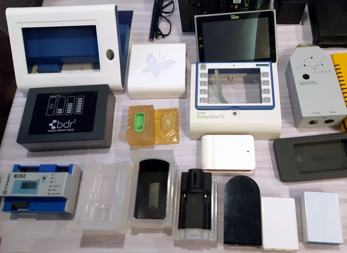

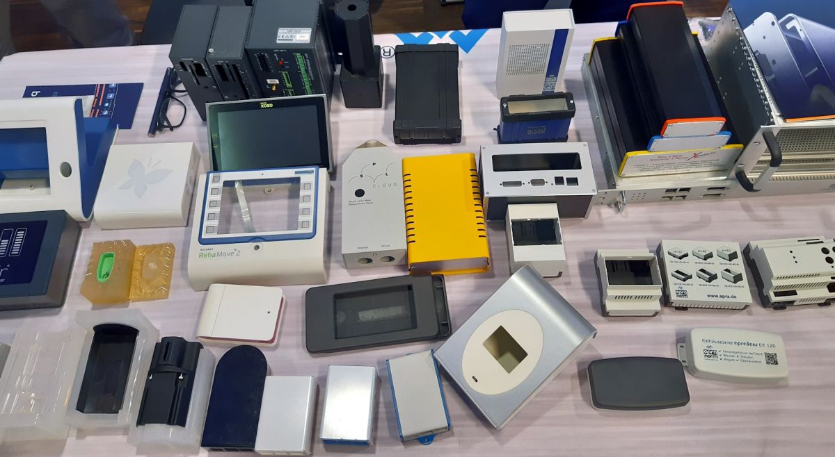

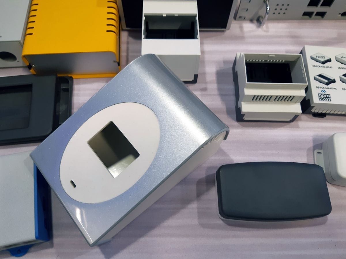

Na stanowisku apra-optinet dowiedziałem się, że obudowy plastikowe mogą powstawać bez formy i wtryskarki a poprzez gięcie plastiku. Czy znaliście taką technologię produkcji obudów? Jest to dobre rozwiązanie do małych serii, obudowy mogą posiadać złożone kształty, natomiast zmiana wymiarów w kolejnej serii nie wymaga nowej formy.
Srebrna obudowa na zdjęciu powyżej została wykonana właśnie w procesie gięcia i frezowania, podobnie jak obudowa w lewym górnym rogu na zdjęciu poniżej. Poniżej widoczne są też formy silikonowe wykorzystywane w procesie produkcji obudów.
W ofercie firmy znajdują się obudowy metalowe w tym do montażu w szafach RACK a także stojące i wiszące szafy RACK, obudowy komputerów przemysłowych. Obudowy przystosowane są do ograniczania emisji EMC.

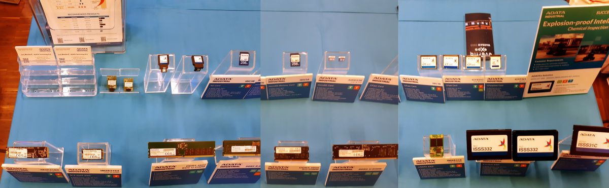

Nośniki ADATA kojarzyłem z pamięciami dla rynku konsumenckiego a okazuje się, że dostępna jest linia ADATA industrial do zastosowań przemysłowych. W przypadku pamięci flash A+ SLC ich trwałość producent szacuje na 100k cykli P/E.
