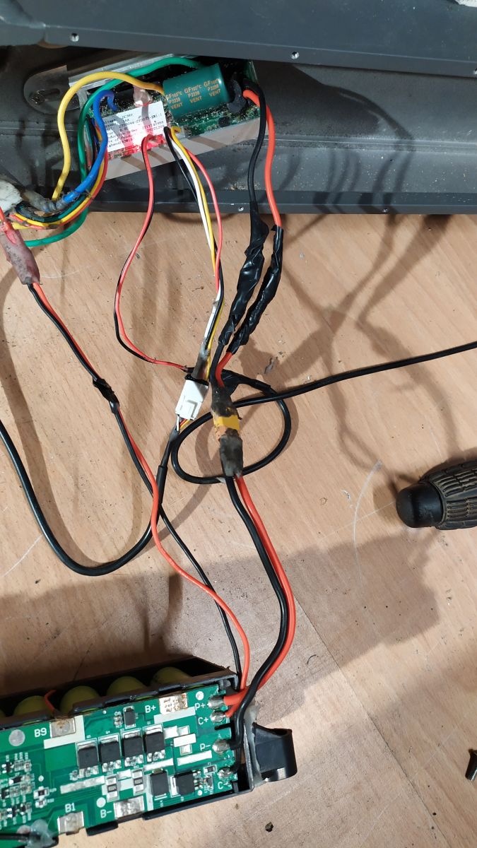

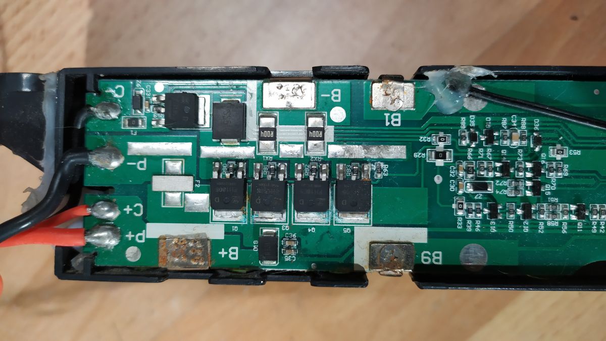

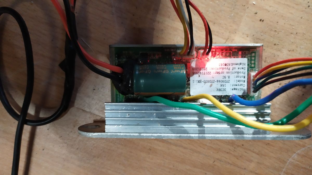

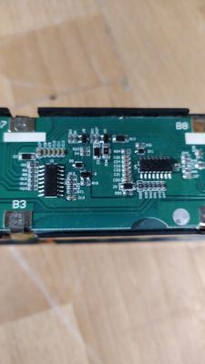

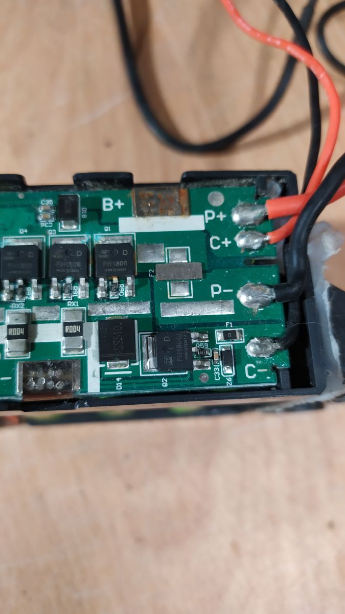

    Witam, posiadam hulajnogę elektryczną aovo pro (jest to klon Xiaomi m365) od jakiegoś czasu zaczęła nagle się wyłączać podczas jazdy. Jedynym sposobem na ponowne włączenie jest podłączenie jej do ładowarki, ale to też działa tylko czasem, nieraz hulajnoga jest kompletnie martwa i włącza się dopiero po kilku dniach. Nie jestem elektrykiem, nie mam żadnego doświadczenia, ale chciałem naprawić ją sam, (jedyną alternatywą jest wyrzucenie jej na śmietnik bo jest nic nie warta) czytałem dużo artykułów w internecie, oglądałem mnóstwo filmów ale większość solucji dotyczy zepsutej baterii, od tego też zacząłem, sprawdziłem baterię multimetrem i rzeczywiście nie miała prawidłowego napięcia (pokazywało coś między 3 a 6 volt na wyjściu od BMS'a a powinno 36-42 v) więc rozebrałem ją i okazało się że jedna z płytek prowadzących od grupy ogniw do BMS (konkretnie płytka B4) jest luźna, po przylutowaniu bateria zarówno na wyjściu BMS jak i na plusie i minusie samej baterii pokazuje stabilne 36 volt a gdy jest w pełni naładowana to 42v. Pojedyncze ogniwa również są całkowicie w porządku, nie ma śladów korozji i pokazują poprawne napięcie. (Korozja na zdjeciach to moja wina, po rozebraniu baterii miałem ją w wilgotnej piwnicy, wszystkie połączenia są sprawne, korozję usunę mini szlifierką). Jestem w kropce, według internetu najbardziej prawdopodobnym problemem jest spalony bezpiecznik, nie jestem w stanie nigdzie go zlokalizować, większość hulajnóg ma bezpieczniki na kablu biegnącym od baterii do kontrolera, tutaj go niestety nie ma, widziałem że część hulajnóg ma bezpiecznik bezpośrednio na BMS'ie baterii, jednak jest to bezpiecznik typu Z i bardzo łatwo go zlokalizować, tutaj jedyną rzeczą w jakikolwiek sposób przypominającą bezpiecznik jest widoczna na jednym ze zdjęć prostokątna płytka podpisana jako F1, tylko czy gdyby rzeczywiście bezpiecznik na BMS'ie był spalony to czy nadal napięcie wychodzące z BMS było poprawne? Bo w moim przypadku jest mimo tego gdy podłączam baterię do kontrolera ten się nie włącza i nie mam bladego pojecia dlaczego, dziś gdy robiłem te zdjęcia podłączyłem baterię i wszystko działa tak jak należy, na hulajnodze mogę jeździć do czasu gdy bateria całkowicie się nie rozładuje (logiczne ale nie jestem w stanie w żaden sposób uruchomić tej hulajnogi spowrotem nawet jeśli bateria jest w pełni naładowana) hulajnoga jest "martwa" kontroler się nie świeci gdy podłączam ją do kontrolera nie ma tego charakterystycznego kliknięcia jakby w ogóle nie było prądu, jednak po kilku dniach mogę jak gdyby nigdy nic zwyczajnie podłączyć baterię do kontrolera i zaskakuje. Jestem w kropce, nie znam się na tym konkretnie, wiem że to strasznie zagmatwane ale czułem ogromną satysfakcję z tego, że udało mi się zlokalizować problem z baterią i go "naprawić" wydaję mi się że jestem blisko rozwiązania problemu, czy byłby ktoś z was w stanie pomóc mi zlokalizować ten bezpiecznik i powiedzieć jak mógłbym go sprawdzić albo w ogóle stwierdzić czy to co robię ma jakikolwiek sens i żebym dał sobie z tym spokój. Za wszystkie pomysły z góry bardzo dziękuję

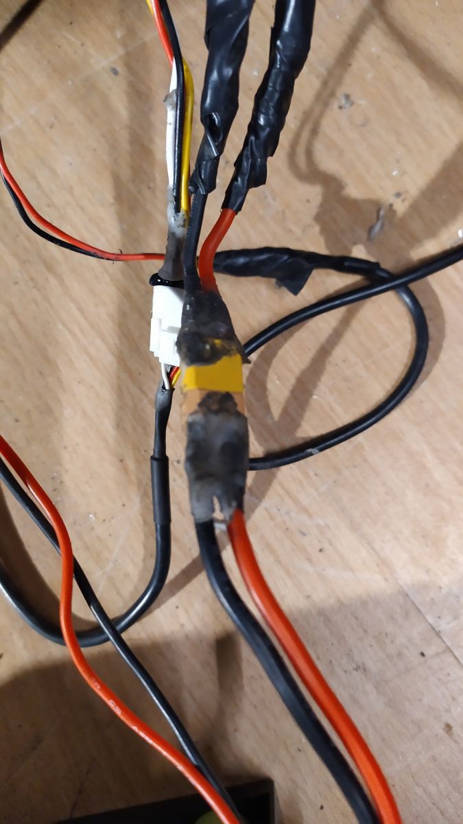

    Aress124
    Po Twoim opisie wygląda na problem z jakimś połączeniem, w momencie gdy jest martwa musisz szukać w miejscach gdzie idzie zasilanie czy gdzieś nie znika. Jakieś pęknięte luty, problem na złączkach od przewodów itp.
    Jak by to był spalony bezpiecznik to by w ogóle nie działał a nie, że raz działa raz nie.

    misiozol
    Poziom 34  
    Ogniwa sa niezbalansowane, tani bubel, kup balanser lub manualnie zbalansuj.

    konrad1963
    Poziom 6  
    Też tak myślę, normalnie balansować ladowanie baterii powinien ten system BMS ale może już być uszkodzony

    slawko_k
    Poziom 35  
    Jeżeli baterię naładowałeś i ma 42V a hulajnoga się nie włącza to nie przejmuj się jakimś balansowaniem bo z baterią jest wszystko ok.
    Zacznij od sprawdzenia wszystkich wtyczek i płytki wyświetlacza

    misiozol
    Poziom 34  
    Wiekszej bzdury dawno nie slyszalem, idz radzic gdzie indziej i bzdur nie wypisuj tutaj.
    >>20789420
    Rozumiem, z tym bezpiecznikiem to kierowałem się głównie informacjami z You Tuba i internetu, też wydawało mi się to niemożliwe
    Zbalansuj ogniwa i wszystko wroci do normy, te wszystke podroby nie maja zadnego balansera.

    konrad1963
    Poziom 6  
    Przepraszam za przerwę panowie, hulajnoga naprawiona, wymieniłem baterię i wszystko śmiga, poderzewam że sama płytka BMSa została uszkodzona i przez to odcinała losowo napięcie
  • #8 20803803
    konrad1963
    Poziom 6  
    Nowa bateria rozwiązała problem, w poprzedniej najprawdopodobniej uszkodzony BMS
    >>20794212
    Będę musiał pobawić się w balansowanie, czy BMS mógł zostać uszkodzony przez niezbalansowane ogniwa?
