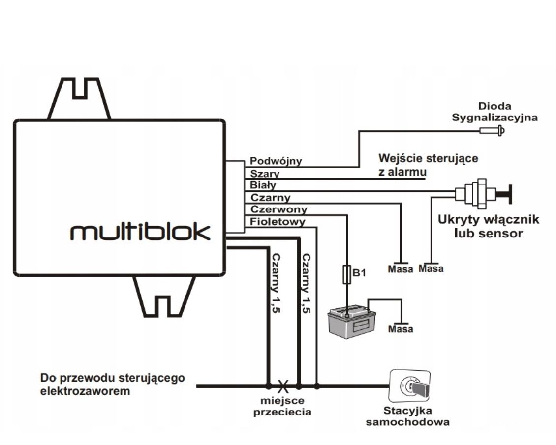

    Czy jeżeli po autoryzacji "magnesem" wyłączysz zapłon na 1s i ponownie przekręcisz kluczyk na zapłon, to znowu musisz przykładać magnes czy przez kilka sekund "pamięta" wcześniejszą autoryzację ?
    Jeżeli tak, to masz zamontowaną centralkę typu "Multiblok" lub podobną - sterowaną kontaktronem - w miejscu "ukryty włącznik lub sensor".
    Zabezpieczenie antykradzieżowe Passat B5 99r 1.9 110km
    Jeżeli nie, to logikę "podtrzymania" sygnału kontaktronu, zrealizowano najprościej za pomocą dwóch przekaźników - wtedy konieczna jest autoryzacja każdorazowo po zgaszeniu silnika.

    Obstawiam na zamontowaną centralkę typu "Multiblok", "Exterminator" lub podobną, która teraz "dokonała żywota" i należy ją odszukać , wymienić lub usunąć.
