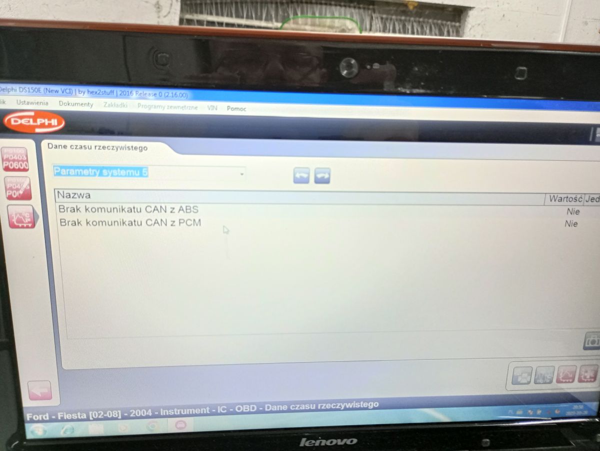

    Mam problem z Fordem Fiestą 1.3 2004r.
    Auto miało wymieniony sterownik silnika (zalany wodą) po wymianie sterownika po kilku kilometrach przestał działać prędkościomierz i zniknął przebieg, pojawiły się kreski.
    Auto wywala błędy U2200 i U2197. Po trzech tygodnia w warsztacie, który wymieniał sterownik rozkładają ręce.
    Moje pytanie czy możliwe że wymieniony sterownik padł?
    Ewentualnie gdzie szukać usterki.
    Szukałem po forach ale konkretnie do fiesty z tego rocznika nic nie znalazłem.

    Możliwe że padł, ale mi to wygląda na dalsze problemy elektryczne - nie wiem czy nie szwankuje komunikacja CAN. Może jeszcze po zalaniu coś zgniło, przewód w wiązce, coś w innym module. Sterownik PCM można podłożyć programowanie kilka minut.

    Komp pokazał mi brak komunikacji Ford Fiesta 1.3 2004r.: Sterownik silnika i błędy U2200, U2197 - awaria po wymianie?
    I moje pytanie: jak w tym aucie oznaczone są szyny CAN i na jakich przewodach się skupić?
  • #4 20790161
    madamsz1
    Poziom 41  
    PCM
    Niebieski z czerwonym CAN L
    Szary z czerwonym CAN H
    Ważne jest aby PCM sterował przekaźnikiem zasilania - podawał sobie drugą cześć zasilania po stacyjce bo wtedy może też kuleć komunikacja. Sprawdź też dokładnie punkty masowe.
