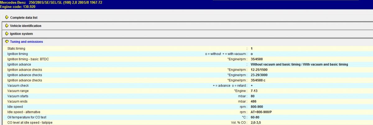

    Witam forumowiczów
    Czy ktoś z Was orientuje się, jaki powinien być kąt wyprzedzenia zapłonu w silniku w Mietku W108?
    Dokładny typ auta to: W108.016, silnik M130.920. Sześciocylindrowy, 140KM, cewka zapłonowa zasilana poprzez moduł sterujący.
    W żadnych dokumentacjach nie mogę znaleźć tej wartości.
    Pozdrawiam - Grafstar

    Dzięki, Milejow, naprawdę baaardzo mi pomogłeś :-)
