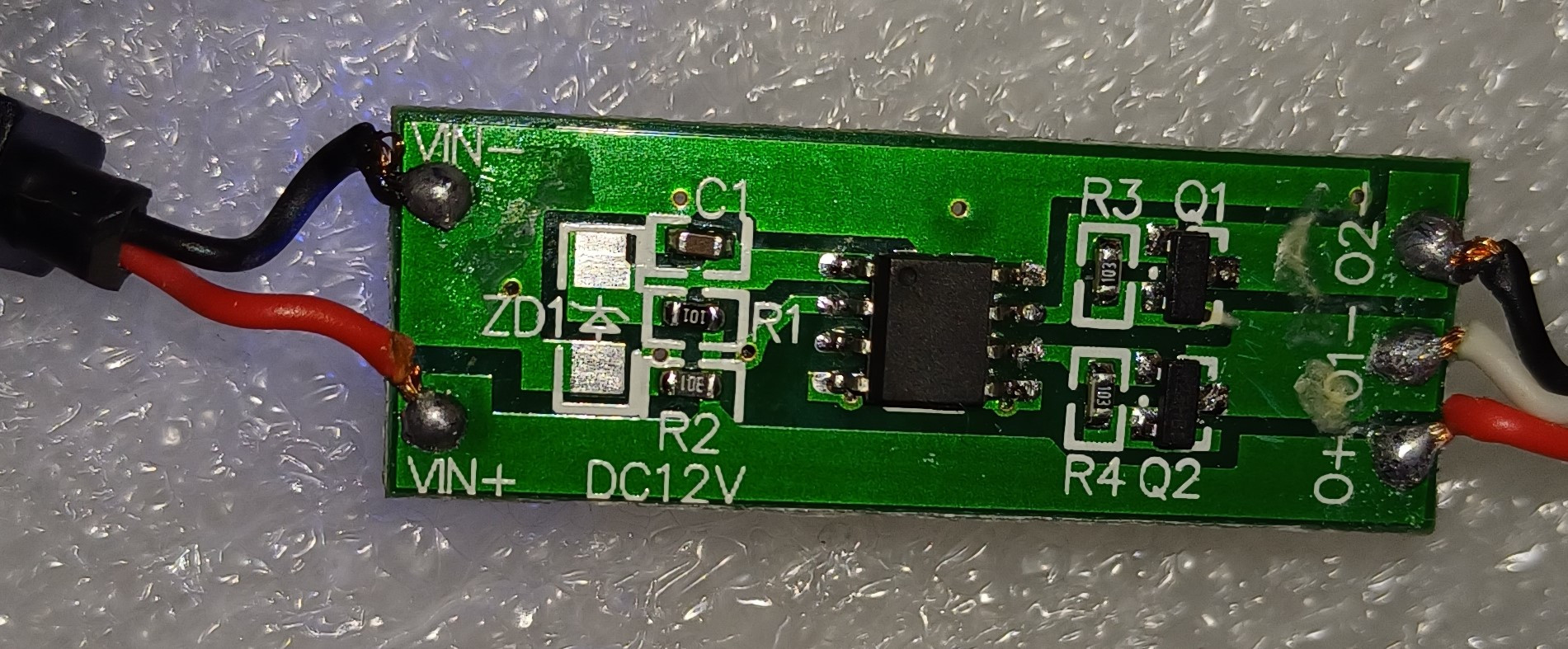

    Cześć.
    Lampa pierścieniowa LED RK-13 nie działa (proszę o identyfikację układu).
    W lampie są 2 rzędy diod (ciepłe i zimne), po naciśnięciu przycisku on/off i przytrzymaniu miga jeden rząd. Po zamianie sterowania miga drugi rząd (wszystkie diody sprawne).
    Sterownik jest prosty, ale chińczyk zeszlifował napisy z układu (nie widoczne nawet pod mikroskopem).
    Może Ktoś z Kolegów ma jakieś informacje co to może być?
    Płytka jak na zdjęciu, po drugiej stronie są tylko 4 przyciski (on/off i do regulacji jasności)

  • #6 20792054
    HD-VIDEO
    Żadne Attiny, możliwy PIC (lub jakiś klon) ale dlaczego tam nie ma ZD1, jak ma być tam PIC - tam jest 12V

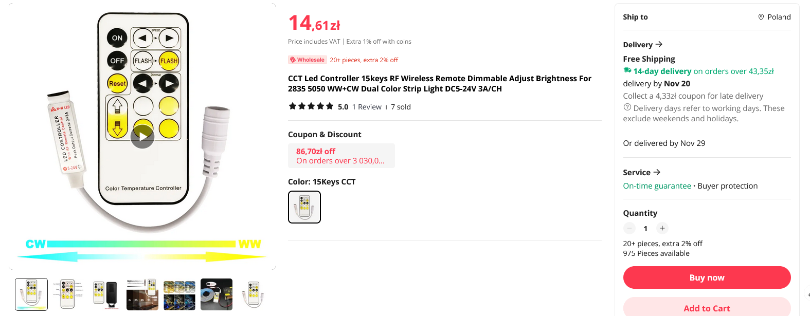

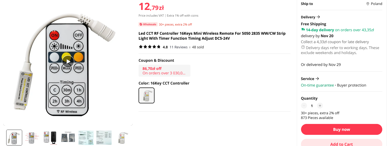

  • #7 20792854
    rb401
    Sugerowałbym sprawdzenie czy czasem zasilacz nie ma usterki i nie wywołuje tych objawów.
    Czyli połączyć na próbę drucikiem punkty punkty Vin- z punktami O1- i O2-, sprawdzając czy obie sekcje świecą bez migania, przy takim "obejściu" sterownika.
    Jeśli to jednak sterownik padł, to owszem można by w zasadzie opracować własną wersję, na przykład korzystając ze środowiska Arduino i jakiegoś małego mikrokontrolera ATtiny do których jest w Arduino obsługa. Ale to i spora robota, i koszty.
    Ale jest inne rozwiązanie, nawet dość sporo rozszerzające użytkowe możliwości tej lampki.
    Można kupić u Chińczyka przykładowo (oferty pierwsze z brzegu, może są tańsze, czy w czymś lepsze) kontrolery CCT do taśm WW/CW:
    https://www.aliexpress.com/item/4001264765717.html
    czy taki:
    https://www.aliexpress.com/item/1005004459375568.html
    I tam sam kontroler jest płytką o wymiarach podobnych jak w Twojej lampce. Czyli wystarczy rozciąć koszulkę termokurczliwą, która jest "obudową", odlutować kabelek zasilający oraz złącze taśmy i wmontować to w lampkę w miejsce obecnej płytki, by mieć lampkę i to z bajerami, radiowo sterowaną.
  • #8 20793056
    dariuszm2
    Poziom 34  
    Cześć.
    Nie ma ZD1 bo to na USB (5V). Na pewno jest ubity sterownik.
    Takie bajery od Kolegi rb401 nie wchodzą w grę, bo cała lampa to koszt poniżej 100zł.
  • #9 20793768
    HD-VIDEO
    To nic z tym nie zrobisz, szukanie wsadu też nie ma gdzie a na drugim takim samym sterowniku (przy ścieraniu napisów na układzie) to blokada na odczyt na pewno złożona.
    PIC12F629/675/683, napisać własne oprogramowanie
