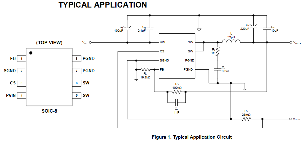

    Niestety aktualnie brak do kupienia układu AAP6010ASA8, choćby na aliexpress. Zamienników nie znalazłem.
    Co najwyżej, można zamówić na alibaba, ale to raczej hurtowe ilości.
    https://www.alibaba.com/product-detail/Buck-PWM-CC-CV-Converter-chip_1600815385372.html
    Na stronach typu chińskie allegro jest, ale raczej ciężko będzie tam kupić (np. 1688.com taobao.com dzsc.com).
    Chiński klon o nazwie ZCX0534A też nie do kupienia.
    Układem nóg pasowałby układ CX8835 / CX8855, który jest do kupienia na AE, ale rezystor pomiarowy jest tu na gałęzi +, a w AAP6010A na -, więc chyba nie podejdzie jako zamiennik.
    Można spróbować napisać wiadomości do niektórych sprzedawców na aliexpress czy nie mają tego układu, spróbowałbym napisać do tych co akurat mają w ofercie układ CX8855.

    rtesadfg56 napisał:
    Zwykla przetwornica podejdzie.
    Mógłbyś wyjaśnić?
    Siedzi w druku układ AAP6010A o takiej specyfikacji jak w nocie, z takim a nie innym układem pinów i co dalej, jak chcesz go zastąpić inną "zwykłą przetwornicą" cokolwiek to znaczy?
