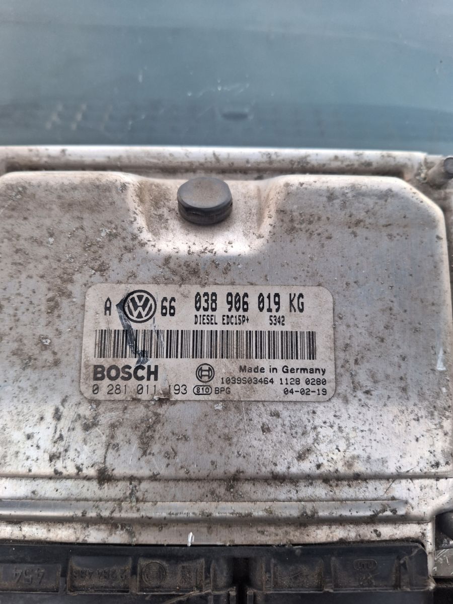

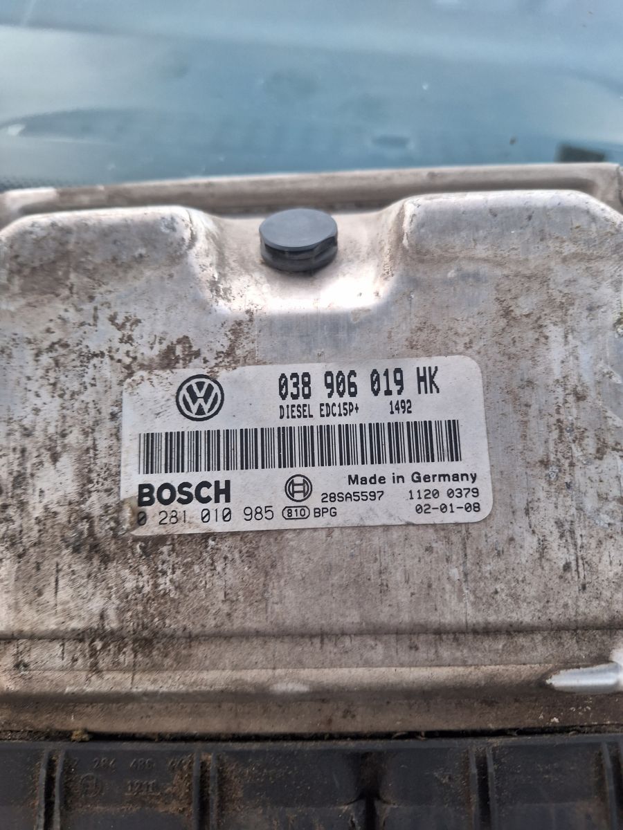

    Witam państwa!
    Piszę w sprawie immobilizera w Seacie Leonie 1M.
    Chodzi o przełożenie jednego ECU z modyfikacjami (stage 2) do drugiego Leona z seryjnym kompem, przygotowanym pod stage 2.
    Problem zaczyna się, gdy przerzucam kompy. Gdy przerzucę ECU z jednego Leona do drugiego, to immo działa, lecz w drugim Leonie świeci kluczyk. Pytanie do państwa jest następujące: czy przerzucać stacyjki z myślą, że immo zadziała, czy zakupić VAG K Comandora z kablem i spróbować zrobić immo off w ECU
    Przełożenie ECU z modyfikacjami stage 2 do Seat Leon 1M - kwestia immobilizera Przełożenie ECU z modyfikacjami stage 2 do Seat Leon 1M - kwestia immobilizera

  • #2 20793045
    piachu1994
    Oprócz ECU przełóż dodatkowo licznik oraz pestkę z kluczyka. Wszystko zagra 😉
