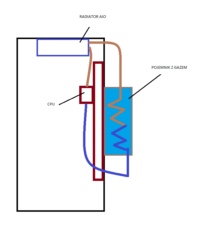

    Podchodzę obecnie do kolejnej już budowy swojego PC na nowych podzespołach.
    Wybór chłodzenia CPU padł w sumie na AIO (dużo taniej niż customowe - a wydajność niewiele niższa).
    Skoro temperatura CPU tak znacząco wpływa na jego wydajność (co pokazują sporo benchmarków - np. przy doborze pasty/padów termo), to wpadłem na pomysł - dlaczego by nie wyprowadzić rurki i przeprowadzić ją przez pojemnik zawierający np. propan? Temperatury chłodziwa to raczej nie obniżą na tyle, by doszło do kondensacji, za to wydaje mi się, że sama temperatura cieczy obniżyłaby się o przynajmniej parunastu stopni.
    Projekt wyglądałby jak na "schemacie", rurka wprowadzona w pojemnik z gazem byłaby tam zamontowana spiralnie, by "powierzchnia" chłodzonej cieczy była jak największa.
    Czy to gra warta świeczki? Czy może gaz będzie chłodził ciecz tak bardzo, że jednak do kondensacji dojdzie? A może nie schłodzi tego w ogóle?
    Może o czymś totalnie nie pomyślałem?
    Zastanawiam się też nad faktem, że gdy PC będzie w stanie spoczynku (czyli brak przepływu przez ogrzewające CPU), to dalej ciecz będzie znajdować się w pojemniku z gazem - który bagatela może osiągać temperaturę nawet -40 stopni, zaś sama mieszanka np. glikolu z wodą może zamarzać przy temp -37 stopni... Chyba że takowy propan wpuszczony w pojemnik nie będzie miał aż tak niskiej temperatury?

    stachu_l
    Poziom 37  
    A jak ten propan ma osiągnąć -40°C. Jak to jest gaz to ma raczej wyższą temperaturę. To -40 to jest temperatura wrzenia butanu przy ciśnieniu atmosferycznym. Do chłodzenia potrzebujesz ciekłego propanu i możliwość jego parowania.
    Chcesz tam dolewać ten propan w czasie pracy PC?
    Co zrobisz z tym ulatniającym się gazem (tym co odparował)?
    Jak to wszystko szczelnie zamkniesz to parujący gaz zwiększy ciśnienie i wzrośnie temperatura parowania - tak ok 8Bar propan jest w równowadze przy temperaturze pokojowej.
    Układ w którym nie tracimy gazu roboczego to układ zamknięty znany z domowej chłodziarki/zamrażarki czy klimatyzacji albo pompy ciepła. W chłodziarkach domowych jest stosowany izobutan (sprawdź co to izomery) o symbolu czynnika chłodniczego R600a. Jak to swojego układu dodasz kompresor i skraplacz (i troche innych części jak kapilara albo zawór rozprężny) to jest szansa na chłodzenie.

    SNAJPERITTO91
    Poziom 6  
    Oooh, i właśnie o takiego ogarniętego człowieka mi chodziło. Dzięki Ci ogromne za wyprowadzenie z błędu! Totalnie wydawało mi się, że skroplony propan zamknięty w szczelnym pojemniku będzie osiągał znacznie niższą temperaturę niż otoczenie. Wychodzi na to, że trzeba by było postawić lodówkę obok PC ;) Także pozostają niestety wiatraki zwiększające przepływ powietrza wewnątrz PC. Ew. w dalszym czasie po prostu przejście na customowe chłodzenie wodne, którego trochę się boję.
