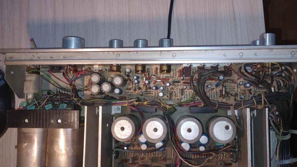

    Witam wszystkich, jestem początkującym użytkownikiem tego niesamowitego sprzętu, dostałem go w prezencie "za flaszkę". Objaw taki jak w tytule, ktoś na jego ostatnim użytkowaniu strasznie dał wzmacniaczowi popalić (spalone oba bezpieczniki od głośników, te wewnątrz obudowy), po ich wymianie na nowe bezpieczniki oba głośniki z jednej strony grają perfekcyjnie (strona lewa), natomiast druga strona (prawa) to taka padaka, że po prostu pochlastać się można, radio z biedronki lepiej by grało. Podejrzewam, że może gdy ktoś dał mu ostatnim razem po garach, spaliło się coś wewnątrz wzmacniacza oprócz bezpieczników. Sprawdziłem napięcie na obu stronach (przy wyjściu głośnikowym) i w tej słabszej stronie jest około 6x mniejsze od tej lepszej, pokrętło od balansu zostało wyczyszczone i przesmarowane i działa bez najmniejszych problemów, więc to na pewno nie jest przyczyną. Czy ktoś może mi pomóc, jak sprawdzić, co jest przyczyną i w jaki sposób to zrobić? Jestem laikiem jeśli chodzi o elektronikę (umiem średnio zaawansowanie lutować i posługiwać się multimetrem), w razie potrzeby nauczę się też wymieniać kondensatory itp. Tylko musiałbym wiedzieć, od czego mam w ogóle zacząć diagnostykę? Dodam tylko, że fachowiec zażądał 300 złotych za naprawę minimum i oznajmił, że zajmie mu to 2 miesiące, bo będzie trzeba kilka garści kondensatorów wyrzucić stamtąd i że w ogóle ten sprzęt jest do dupy ;) (już bardziej opłaca mi się kupić inny sprzęt niż tyle wydawać na naprawę u jakiegoś magika). Pozdrawiam i czekam na jakiś odzew, CZEŚĆ🫡🫡

    Zmierz napięcie (w mV DC) na rezystorach 0,47Ωoma na obu wzmacniaczach na płycie głównej.
    Zobacz czy na płytkach wzmacniaczy dwa potencjometry montażowe o rezystancji 470Ω (te obok siebie) są na obu płytkach w miarę tak samo ustawione.
    Zamień miejscami płytki wzmacniaczy, czy usterka przeniesie się na druga stronę.
    >>20793013
    to tak, póki co zamieniłem płytki na druga strone i usterka dalej pozostaje w prawej stronie mimo przełożenia przewodów, podejrzewam że w takim razie przedwzmacniacz jest cały, teraz przystąpię do pomiarów, zamieszcze zdjęcia poglądowe może komuś się kiedyś przydadzą Wzmacniacz UNITRA ws303 HiFi, jedna strona gra nieporównywalnie gorzej Wzmacniacz UNITRA ws303 HiFi, jedna strona gra nieporównywalnie gorzej Wzmacniacz UNITRA ws303 HiFi, jedna strona gra nieporównywalnie gorzej Wzmacniacz UNITRA ws303 HiFi, jedna strona gra nieporównywalnie gorzej
    przekręciłem potencjometrem montażowym i coś poszło nie tak, spaliły się 3 rezystory i co najgorsze jakakolwiek regulacja nie pomaga, z wzmacniacza cały czas leci dym i wciąż jest zwarcie, teraz to juz i tak musze wykręcić płytke, wymienić rezystory i liczyć na cud że bedzie to grało

    To nie jest WS303 a WSH303, to są inne wzmacniacze
    To co wyżej nieaktualne
    A czy była mowa aby czymś kręcić ?
    WSH303:
    Odłącz przewody od mostka prostowniczego w dymiącym kanale, pokaż (Rxxx) które rezystory dymią.
