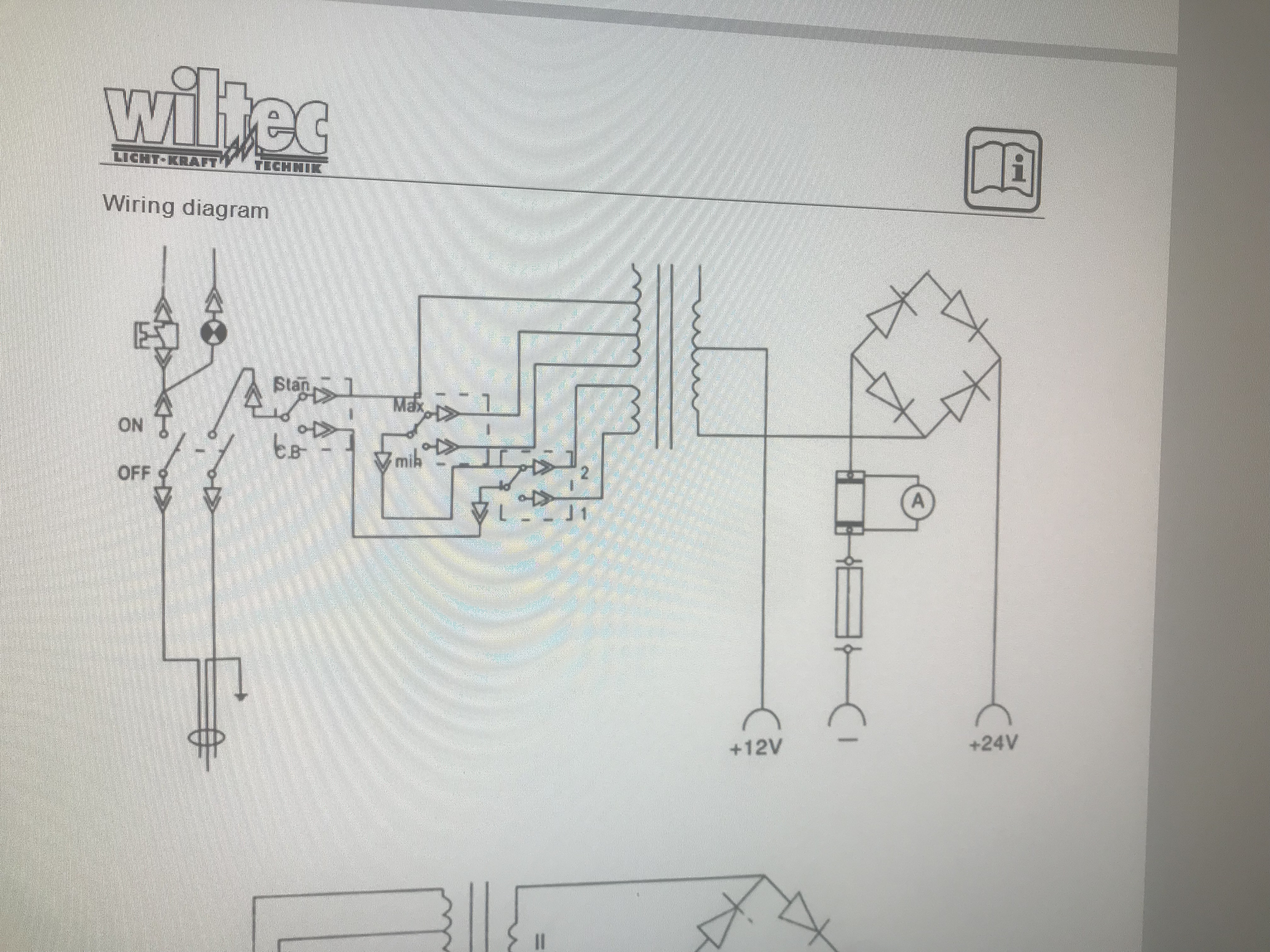

Witam. Mam prostownik Class 430. 12/24 volt. Wcześniej uszkodził się wyświetlacz, amperomierz. Podczas wymiany zauważyłem, że jest skorodowany, odpalone jedno podłączenie od transformatora (bocznika) wewnątrz obudowy, na kablu minus przy wyjściu. Wymieniłem końcówkę (oczko 6mm) na nowe, wymieniłem też wyświetlacz. Wyświetlacz nowy od takiej samej konstrukcji DEDRA DEP070, bo do Class nie mogłem znaleźć. Problem w tym, że teraz gdy podłączę akumulator, wyświetlacz pokazuje pewne wartości nawet gdy nie jest włączony. Po włączeniu pokazuje jakieś wartości, które ciągle się zmieniają. Myślę, że nie jest to wartość prądu ładowania. Starter niby działa, może nawet za bardzo. Stary, nie sprawny akumulator po włączeniu startu po chwili zaczął wywalać kwas. Wcześniej chyba nic takiego nie było. Czy ma ktoś jakieś doświadczenie w tym względzie? Może ma ktoś schemat instalacji tego urządzenia? Czy mogą być uszkodzone diody, jedna, więcej?
