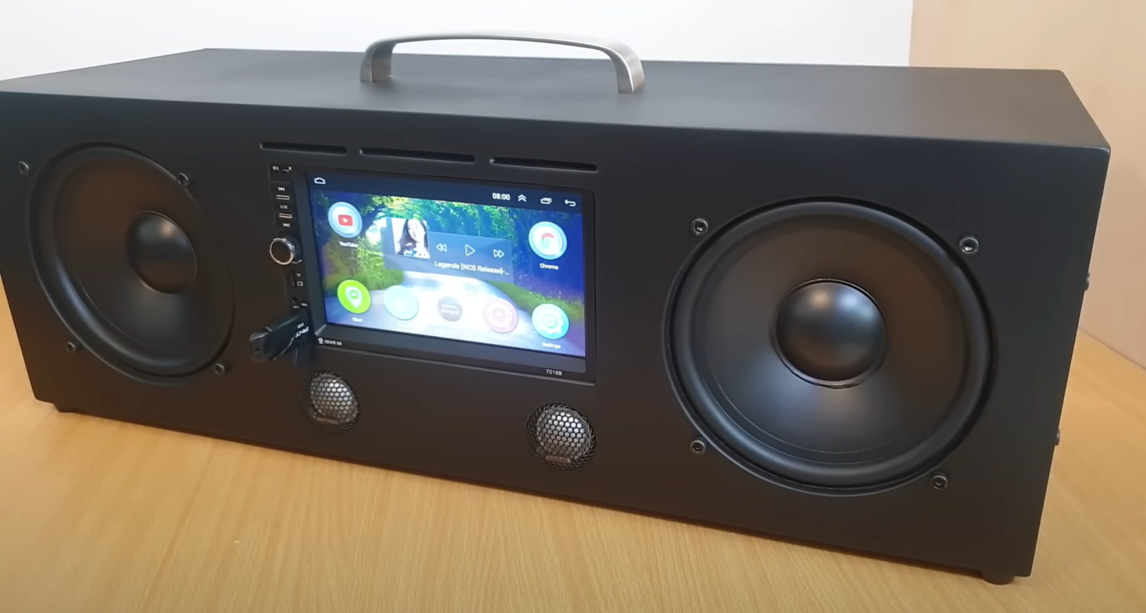

    Witam, chciałbym wykonać przenośną kolumnę grającą z radia i głośników samochodowych, na wzór poniższego w wersji poziomej z radiem w środku, lub pionowej z radiem nad głośnikami:
    Kolumna grająca przenośna z głośników i radia samochodowego
    Do wykorzystania mam:
    - radio Vordon AC-8280, moc maksymalna 4x60W, bezpiecznik 10A
    - 2x głośniki Alpine SXE-2035S 45W RMS (zastanawiam się jeszcze czy pozostać przy 2 głośnikach czy może maksymalnie wykorzystać moc z radia i docelowo zestaw z 4 głośnikami)
    Chciałbym się doradzić w kwestii doboru odpowiedniego zasilacza najlepiej z możliwością podpięcia akumulatora by podtrzymał mi zasilanie przez min. 2h.
    Natrafiłem na zasilacz buforowy MeanWell AD-155A (12 - 14.5 V DC 10,5A max) i do tego np. akumulator żelowy 7Ah, natomiast prąd ładowania akumulatora w tym zasilaczu to tylko 0,5A. Inny model to Pulsar PSB-30012200 (13,8V DC 16A + 4A prąd ładowania akumulatora). Mam wątpliwości czy tego typu zasilacze pozwolą na uruchomienie radia bezpośrednio z AKU, czy one się przełączają tylko w przypadku awarii zasilania, lecz start musi być z zasilaniem sieciowym.
    Proszę o opinie bądź sugestie innych zasilaczy.

    przepraszam za uwagę na wstępie, ale zawsze mnie bawiło "car audio" - przykład:
    - radio Vordon AC-8280, moc maksymalna 4x60W, bezpiecznik 10A - skoro ma 4x60W przy abstrakcyjnej sprawności 100%, to w szczycie ma oddać 240W, a więc pobierze >20A, a ma bezpiecznik 10A? Rzeczywista moc to zapewne nie więcej niż 4x20W.
    Wracając do problemu,
    Zasilacz powinien być tak dobrany, aby moc, jaką oddaje, była nieco wyższa niż moc pobierana przez radio.
    Nie widzę w tym AD155a układu przełączającego, on ma 2 linie wyjściowe - jedną główną, drugą do ładowania akumulatora. Dodając przekaźnik, masz to, czego potrzebujesz, nawet prosty "przełącznik" z 1 diodą dużej mocy załatwi sprawę.
    Tu bym się raczej skupił na dobrej filtracji.
    Jeżeli chodzi o akumulator, to jego pojemność powinna być taka, aby "podtrzymał" zasilanie wystarczająco długo. Jeśli założymy, że to radio naprawdę pobiera do 10A (przy maksymalnej głośności), to akumulator o pojemności 10Ah zapewni mu pracę w takich warunkach przez 1h. Oczywiście przy niższej głośności będzie dłużej.
